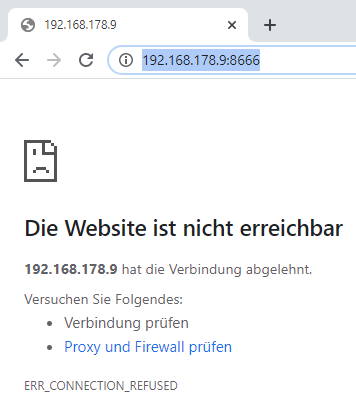

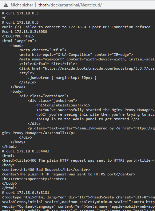

Nextcloud lässt sich nicht öffnen:

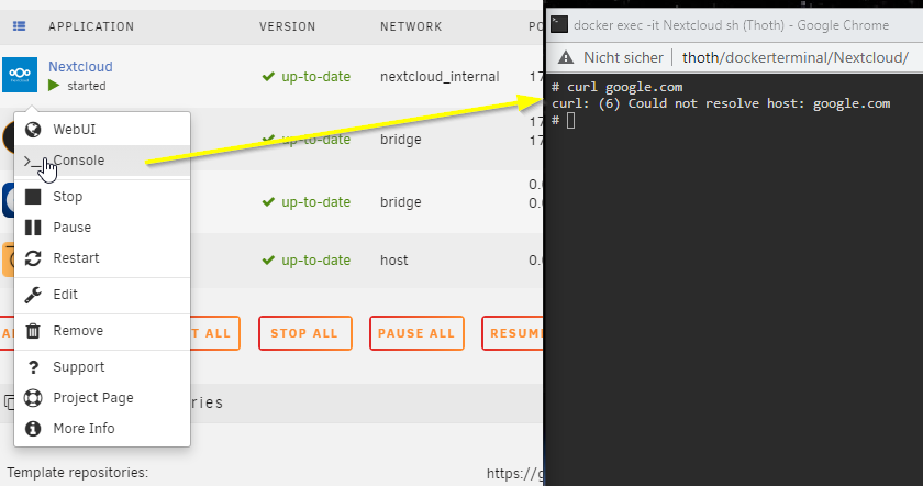

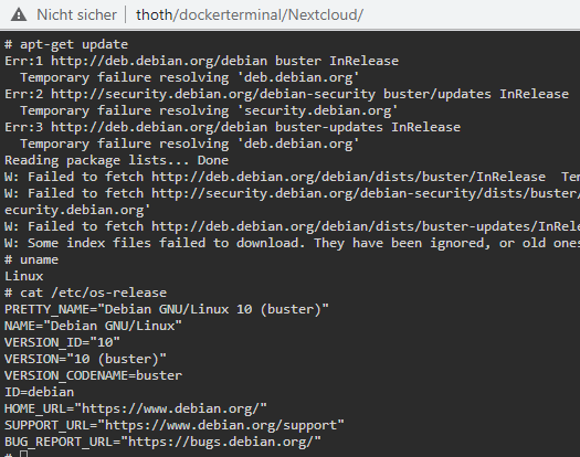

Versuche ich innerhalb des Nextcloud-Containers auf das Internet zuzugreifen, dann ist das nicht möglich:
Dann habe ich den Nginx Proxy Manager ganz normal im Bridge-Modus gestartet. Dieser lauscht also auf 3 Ports:
Nun verbinde ich den Proxy Manager mit dem nextcloud_internal Netzwerk:
docker network connect nextcloud_internal NginxProxyManager

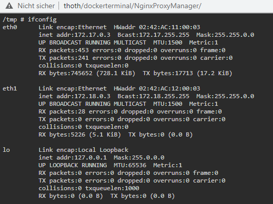

Ich öffne dessen Konsole und stelle fest, dass er nun eine IP aus dem Netz von Nextcloud hat, nämlich die 172.18.0.3:
Von der Konsole des Nextcloud-Containers kann ich nun den Proxy Manager erreichen:

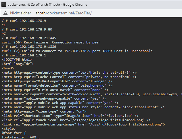

Meinen Router erreiche ich allerdings nicht:
Der Proxy Manager erreicht dagegen meinen Router:
Bis hierhin sieht das schon mal gut aus. Allerdings besteht natürlich nach wie vor die Gefahr, dass der Angreifer den Nextcloud Container übernimmt und von da aus versucht den Proxy Manager zu attackieren. Ich denke damit muss man leben.
Was aber schon mal gut ist, dass der Nextcloud-Container keine Pakete nachladen kann (der Angreifer kann also keine weiteren Tools holen):
Allerdings fehlt mir jetzt noch die Möglichkeit den Proxy Manager von meinem restlichen Netz auszuschließen. Also er soll zwar mit meinem Router kommunizieren können, aber mit keiner anderen IP des Netzes. Braucht es dafür eine separate iptables Regel oder kann ich das auch über Docker umsetzen?

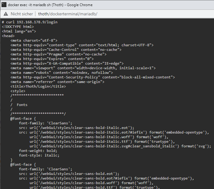

Dann habe ich noch mal in MariaDB geschaut was ich machen kann:
Das eine Ergebnis kam mir komisch vor, also habe ich nachgehakt und leider kann MariaDB auf die Login-Seite von Unraid zugreifen:
Nextcloud auch:

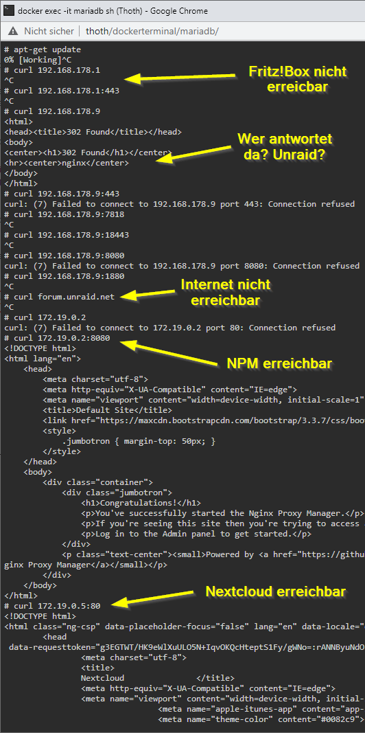

Wirklich verstehen tue ich das nicht. Beide Container sind im Netz 172.19.0.0/24 und es gibt keine Port Mappings. Außerdem habe ich testweise NPM von nextcloud_internal wie folgt getrennt, was aber auch nicht geholfen hat:

Also der Container kann wirklich nichts machen außer auf die Weboberfläche von Unraid zugreifen. Das muss man doch auch irgendwie unterbinden können.

Testergebnis an Hand des Nextcloud-Containers:
Was mich wundert, dass die Nextcloud-Konsole trotzdem noch funktioniert. Weil das Webterminal wird ja durch Unraid geladen, also durch eine IP aus dem 192.168.178.0/24 Netz. Oder gilt das jetzt als eingehende Verbindung und ist daher erlaubt? Naja, keine Ahnung. Schadet jedenfalls nicht, dass es geht ;)
Bis hier hin läuft die Sache aber schonmal so wie ich es mir vorgestellt habe. Der Traffic aus dem Internet landet bei NPM und von da wird er intern an die anderen Container weitergeleitet. Damit ist der einzige Schwachpunkt nun NPM, wo noch folgendes zu machen wäre:

Wenn du die IP von NPM + den http Port öffnest, musst du eine Statusseite von NPM sehen können. Dann läuft NPM schon mal. Das selbe Spiel könntest du testen, in dem du im Router den Port testweise auch öffnest und deine DuckDNS Domain mit dem Port öffnest. Dann weißt du schon mal, dass der Traffic beim NPM landet. Dann liegt der Fehler nur noch beim Forward.
40 minutes ago, Pillendreher said:
Jetzt komme ich auf das WebIF des NginxProxyManager wieder drauf, jedoch klappt die Weiterleitung von der duckdns Adresse weiterhin nicht: Es kommt eine Verbindung zustande, jedoch erscheint dann eine "502 Bad Gateway" Fehlermeldung. Mal schauen, woran das liegt...
Ich hatte letzten das gleiche Problem mit "502" also ich alles auf einzelne IPs umgestellt habe. Ich nutze zwas kein DuckDNS, aber bei mir lag der Fehler darin, dass nicht alles mit br0 konfiguriert war.
Läuft alles, was du für NPM/Nextcloud etc. mit br0 unter verschiedenen IPs?

Wenn ich meine externe IPv4-Adresse aufrufe, erscheint Folgendes:
Nginx Proxy Manager scheint also zu laufen.
Nextcloud scheint wie gesagt auch eine Verbindung zu MariaDB hergestellt zu haben, denn der occ Befehl "geht durch", bringt also keine Fehlermeldung.
Im Nginx Proxy Manager sieht meine Weiterleitungs-Konfiguration so aus:
Und Nextcloud ist in Unraid als Docker Container so konfiguriert:
Tut mir Leid, aber verstehe nicht, was du mir hier empfiehlst. Ich habe in der Fritzbox ja bereits die Ports 443 und 80 für den Unraid Server geöffnet. Reicht das denn nicht?
Ah, das würde darauf hindeuten, dass die Konfiguration nicht passt, also die Weiterleitung im Nirgendwo landet. Wie passt das aber damit zusammen, dass ich vom Nginx Proxy Manager Container erfolgreich einen Ping Richtung 192.168.179.4 (Nextcloud) schicken kann, und gleichzeitig der Nextcloud Container erfolgreich einen Ping Richtung 192.168.178.24 (Unraid Server) schicken kann? Andererseits frage ich mich aber: Müsste der Ping zum Unraid Server gerade nicht verhindert werden?!
