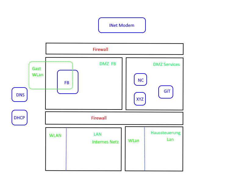

Ich glaube mit dem Problem bist du nicht allein. Mich quält diese ganze Nummer auch schon ewig und nach meinem letzten Gespräch mit einem Typen von Zxyel weiß ich das bei mir als Firewall definitiv nur noch OS zum Einsatz kommen wird. Leider bedeutet dies wesentlich mehr Hardware und Umstände 😞
Bezüglich dem Thema Netze hier mal meine Idee. Ich bin mir auch echt unschlüssig wie gut wirklich ein VLAN allein schützt.
Was ich bei dem heutigen virtuellen VLAN / Firewall Thema nicht so recht verstehe ist wie diese mit dem physikalischen Netz zusammenspielen.
1) Nutze ich jetzt eine HW für die Firewall, welche dann in das jeweilige Netz routet oder doch dedizierte Firewalls?
2) Wo platziere ich jetzt in dem Beispiel den DNS / DHCP / PiHole Server?
Die FB soll wirklich nur noch als Dect, Telefon, Fax Gerät dienen eventuell als Gast WLAN Device etc.
Edited by Smolo

8 minutes ago, Smolo said:
Daher eventuell für die extern laufenden Apps eine eigene VM in einer DMZ einsperren?
VM? Dein ernst? :D
Also jetzt im ernst... Das ist nicht besser als eine Firewall in einer VM.
EDIT: Stell dir mal vor der Hypervisor oder irgendwas anders hat einen Bug und macht es angreifbar, evtl bekommst das gar nicht mit da es nicht gleich entdeckt wird, denk nur mal an Heartbleed.
Wer verbindet bzw. trennt denn das LAN / VLAN bzw. VLAN / VLAN voneinander? Hab da irgendwie Kopfkino.
Also du übermittelst alles über eine Leitung mittels VLAN-Trunking und dann trennst es wieder per Port oder wie du es hald willst auf am Switch. Muss aber der Switch können hab zB unter anderem sowas zu Hause: CRS309-1G-8S+ & CRS305-1G-4S+IN
Also trennen macht der Switch (auch im Router ist i.d.R. einer drin...wenn es da richtig konfiguriert ist...passiert also auf Hardware-Ebene...L2 halt.
Verbinden macht der Router, L3 Firewall.

Die Gedanken sind ja bekanntlich frei ;-) Wie würdest du denn bezogen auf mein Konstrukt die Firewalls ausgestalten wirklich zwei dedizierte HW Firewalls?
So war es nicht gemeint... ;)
Sieh dir mal das Konzept von ipFire an die haben bis zu 4 Schnittstellen Rot=WAN, Grün=LAN, Orange=DMZ, Blau=WLAN
Klick
Du machst alles auf einer Firewall und teilst dort auf.
