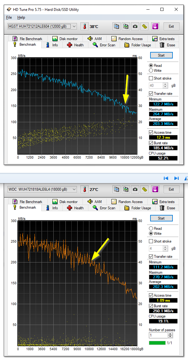

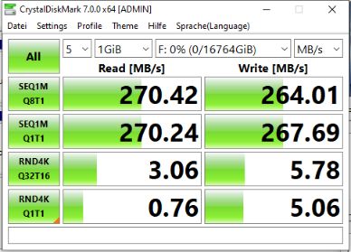

Eine Elements und die Ultrastar wurden zwischenzeitlich geliefert. Ich verschwende gerade etwas Zeit in dem ich die Elements als Parität teste. Der Trick mit dem Start des kurzen SMART Test funktioniert auch mit der 18TB Version. Der bleibt bei 90% stehen:
Und schreibt dafür mit 245 MB/s, statt 228 MB/s.
In CrystalDiskMark kletterte die Geschwindigkeit sogar auf über 260 MB/s:
Mich interessiert jetzt noch wie schnell die Elements als Parität ist. Danach baue ich die Ultrastar ein und wiederhole den Test für einen Vergleich.
Es gibt übrigens noch weitere Unterschiede zwischen den WD Elements und den Ultrastar. Ich habe auch mal den Stromverbrauch gemessen und dabei festgestellt, dass die Elements keinen Leerlauf kennen. Sie verbleibt dauerhaft im Betriebsmodus:

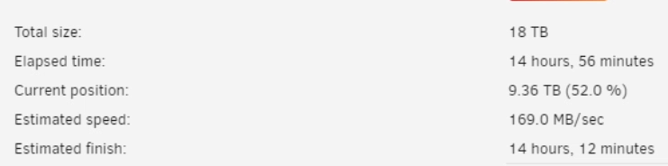

Dann ist mir noch was eingefallen als ich die Parity habe neu aufbauen lassen. Und zwar sollte es für Unraid von Vorteil sein, wenn man für die Parity ein minimal größeres Laufwerk nutzt, da das größere Laufwerk beim selben Füllgrad schneller ist. Hier zB die 12TB und die 18TB Ultrastar, wobei ich die 10TB Position markiert habe:
Dadurch sollte die Lesegeschwindigkeit beim Parity Check oder beim Turbo-Write, nicht mehr durch die Schreibgeschwindigkeit der Parity limitiert sein. Bei Read/Modify/Write kommt es dagegen auf den Random-Access an. Aber da größere Platten tendenziell schneller sind, sollte es auch hier einen kleinen Vorteil bringen. Beides versuche ich noch zu verifizieren.
Also die Original Ultrastar lohnt sich auf jeden Fall als Parität:
Elements nach ca 15 Stunden:
Ultrastar nach ca 15 Stunden:
Und das wohlgemerkt trotz des Smart-Check Tricks, der ja die Elements schneller macht.

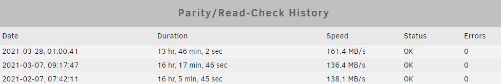

Aber wo wir gerade beim Thema Parity Check sind:
Gut 20% schneller!

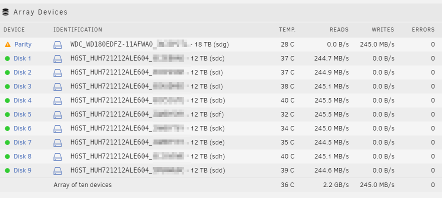

Der Parity Rebuild ist fertig und hier nun die Performance beim Hinzufügen neuer Dateien auf Disk8 (12TB Ultrastar) im Vergleich:
18TB Elements (White Label)
18TB Ultrastar
Wie man sieht gibt es keinen Unterschied. Allerdings wunderte mich die Differenz zu der vorherigen Parität (12TB Ultrastar) beim Kopieren auf Disk1:
Um ganz sicher zu gehen, habe ich den Test dann mit der 18TB Ultrastar auf Disk1 (12TB Ultrastar) wiederholt und war dann wieder beruhigt ^^
Trotzdem erstaunt mich das schlechte Abschneiden von Disk8, denn Disk8 ist nur zu 30% gefüllt, während Disk1 zu 90% gefüllt ist. Eigentlich müsste doch alleine deswegen Disk8 schlechter abschneiden, da die inneren Bereiche der Plattern ja langsamer sind. Aber vielleicht ist der Wechsel zwischen Lesen und Schreiben da wieder schneller, weil eine Umdrehung und damit der Positionswechsel schneller erledigt ist?!
Jedenfalls werde ich das Gefühl nicht los, dass Unraid viel schneller sein könnte, wenn es viel größere Chunks lesen und schreiben würde. Umso kleinere Blöcke man liest und schreibt, umso größer ist natürlich der Overhead durch das ständige Neupositionieren des Schreib-Lese-Kopfes.
