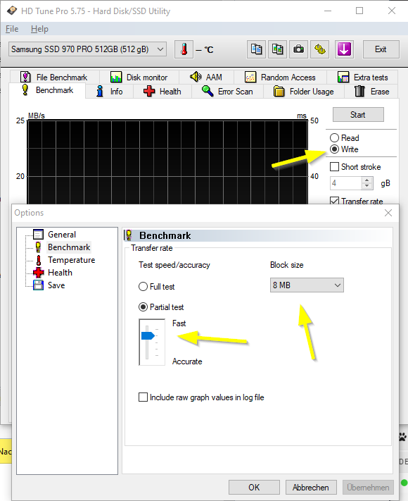

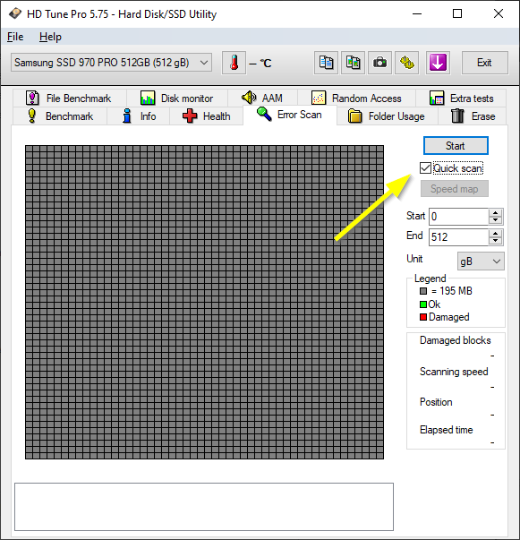

@mgutt: Du hattest mal geschrieben, dass du die per Crystaldisk oder so vorab auf Fehler testest? Auf Pre-clear hab ich keinen Bock...
Edited by jj1987

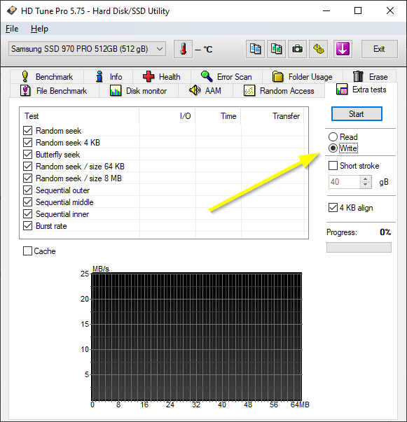

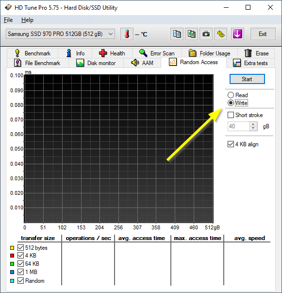

Ich lösche eine evtl vorhandene Partition und nehme dann HD Tune Pro und mache die folgenden Tests jeweils 3x im Wechsel:
Das dauert vielleicht 20 Minuten und dürfte denke ich 1% der Sektoren auf allen Magnetscheiben und Spuren umfassen.
Zum Schluss schaue ich in "Health" ob sich die SMART-Werte verändert haben. Wenn nein, dann verbaue ich sie. Wenn dann wirklich noch defekte Sektoren vorhanden sein sollten, würde sich das ja beim Sync der Daten bemerkbar machen, aber bisher hatte ich so einen Fall noch nie. Immer wenn eine Platte eine Macke hatte, war sie schon bei den Tests kaputt.

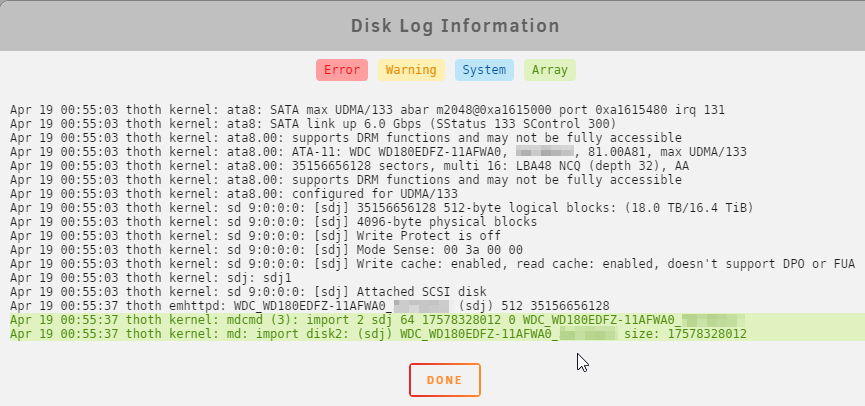

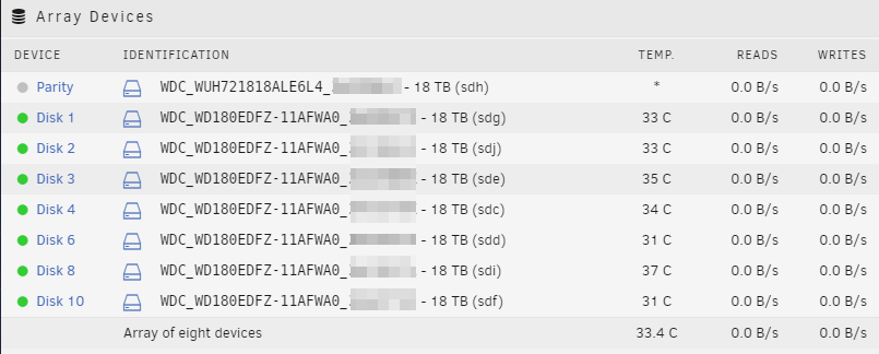

Ok, das ist ein Problem. Ich dachte erst an einen Bug, aber auch nach einem Server-Reboot geht keine der Elements schlafen:
Es erfolgt allerdings auch kein Spindown Versuch von Unraid:

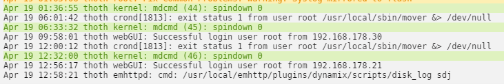

Nur die Parity (0) wird heruntergefahren:
Da ich noch 6.8.3 verwende, kann es nicht mit dem Bug zusammenhängen, der ja in 6.9 aufgetreten ist. Das muss mit dem Modell zu tun haben. Aktuell versuche ich das zu analysieren, in dem ich das Kommando laufen lasse:
while true; do pid=$(pgrep 'smartctl' | head -1); if [[ -n "$pid" ]];  then cat /proc/${pid}/cmdline; strace -t -p "$pid"; fi; done
Dafür musste ich über das Nerd-Pack die Pakete "elfutils-0.176-x86_64-1.txz" und "strace-4.26-x86_64-1.txz" installieren. Ziel ist es herauszufinden wann Unraid das Kommando "smartctl" ausführt und was die jeweilige Platte dann antwortet. Wenn ich das im Groben herausgefunden habe, werde ich das Kommando ändern, so dass ich nur Ergebnisse für die Parität und Disk1 erhalte. Dann mache ich einen Abgleich.
Leider konnte ich bisher nicht herausfinden wie Unraid den letzten Zugriff auf die Platte prüft. Weiß das jemand? Denn ich gehe davon aus, dass Unraid von der Platte hier andere Informationen zurück bekommt, als von der normalen Ultrastar.
Also ich habe massig versucht, konnte aber nicht herausfinden wie Unraid den Status einer Disk prüft, was dann das Kommando für den Spindown auslöst. Daher habe ich ein Script entwickelt, das hoffentlich das Problem löst:
https://forums.unraid.net/topic/106508-force-spindown-script/
Der Langzeit-Test steht jetzt noch aus. Kann ja nicht sein, dass ich mir jetzt teure Ultrastar kaufen muss. 🙈
