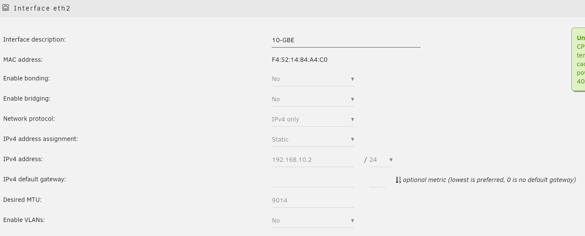

Anbei mal meine Konfiguration.
In Windows dann auf den Netzwerkadapter gehen --> IPv4 Einstellungen und dort eben ins selbe Netz 192.168.10.XXX bspw. also bei mir 192.168.10.3.
Unter Energieeinstellungen des Adapters kannst du mal schauen, ob irgendwo der Haken ist, dass der "Computer" dieses Gerät zu Energiespaarzwecken ausschalten darf".

Internet und alles, was den unraid-Server verlässt geht über das default-gateway...davon solltest Du nur eines haben.
typischerweise macht dies das erste Interface (bon0, br0, etho).
Meine CX3 ist im Win10 absolut unauffällig, rennt wie ne 1.
43 minutes ago, MiniKahn said:
Die 10GBE Karte dient derzeit ausschließlich zur Direktverbindung mit dem PC. Hier habe ich die IP fest Zugewiesen (Unraid: 192.168.178.2, eigener PC: 192.168.178.3).
Das kann gehen, man sollte aber lieber eine IP aus einem anderen Adressraum nehmen, wenn man eine Direktverbindung macht. Also zB 192.168.168.2 und 192.168.168.3 oder 10.0.0.2 und 10.0.0.3. Es könnte sonst nämlich sein, dass der Traffic erst zu deinem Gateway geht, also deinem Router oder hat der Router bereits einen anderen Adressbereich?
D.h. bei der 10G Verbindung lasse ich das Feld Gateway leer? Hatte da jetzt ursprünglich den Win10-PC eingetragen und nach den dann aufgetretenwn Problemen einfach "Metric" auf zwei gesetzt.
RIchtig.

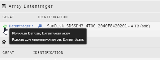

4 hours ago, MiniKahn said:
root@Tower:~# mdcmd spindown 0
/usr/local/sbin/mdcmd: line 35: echo: write error: Invalid argument
Ok, der Befehl geht, aber die Parameter haben sich scheinbar seit 6.9 geändert. Denn "mdcmd status" funktioniert noch in 6.9. EDIT: Ja, wurde geändert:
https://forums.unraid.net/topic/103621-spin-up-script-not-working-since-update-69/
Teste mal bitte das:
/usr/local/sbin/emcmd cmdSpindown=disk1
Geht dann Disk1 schlafen?
Oder das:
/usr/local/sbin/emcmd cmdSpindownAll=apply
Gehen dann alle schlafen?
Bitte beachte, dass Copy & Paste warum auch immer nicht geht (1. Zeile von Hand getippt, 2. Zeile Copy & Paste aus dem Forum):

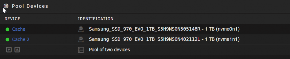

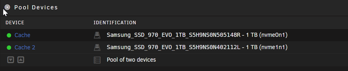

Blöd, dass der Cache nicht auch ausgeht. Heißt dein Cache Pool eigentlich "cache"? Der eine Befehl mit dem Namen muss denke ich exakt dem Poolnamen entsprechen.
Also unter /mnt/cache wird die cache angezeigt.
Die einzelnen Platten heißen Cache und Cache 2
Aber egal ob ich Cache groß oder klein schreibe. Es passiert leider nichts.
Oder finde ich den richtigen Namen woanders?
Seriennummern sind registriert, damit sollte nix passieren.
/edit:
Guten Morgen,
auch ein /usr/local/sbin/emcmd cmdSpindown=nvme0n1 usw. bringt keinen Erfolg. Auch Über diese beiden Pfeile (unter Cache 2), welche für SpinDown Cache da sein sollen, passiert ausser ein kurz drehender Kreis bei den Statuslampen nichts. Danach bleiben die Punkte grün.

 Die HDDS starten. Das wäre passend zum Logfile, Geräusch das auftritt und den Stromverbrauch.
Apr 8 09:10:21 Tower kernel: sd 2:0:0:0: [sdc] Starting disk
Apr 8 09:10:21 Tower kernel: sd 3:0:0:0: [sdd] Starting disk
Apr 8 09:10:21 Tower kernel: sd 1:0:0:0: [sdb] Starting disk
PASST. ABER:
Die HDDs bleiben laut Webinterface auf "grau". Auch ein klick auf "Spindown" im Webinterface oder "/usr/local/sbin/emcmd cmdSpindownAll=apply" führt nicht zum Erfolg.
Erst nachdem ich mit SpinUP oder "/usr/local/sbin/emcmd cmdSpinupAll=apply" die Platten "aktiviere"
(obwohl sie eigentlich schon laufen - man hört dann auch kein "Anlaufgeräusch" - es ändert sich einfach gar nichts, da die Platten, wie eben erwähnt, bereits laufen),
gelingt ein manueller Spindown.
Deshalb sieht derzeit mein Sleep-StartSkript so aus:
sleep 2
Aber... klüger wäre es, den SpinUp (von Unraid oder von Seiten des Servers /BIOS) gar nicht erst starten zu lassen, falls nicht nötig.
