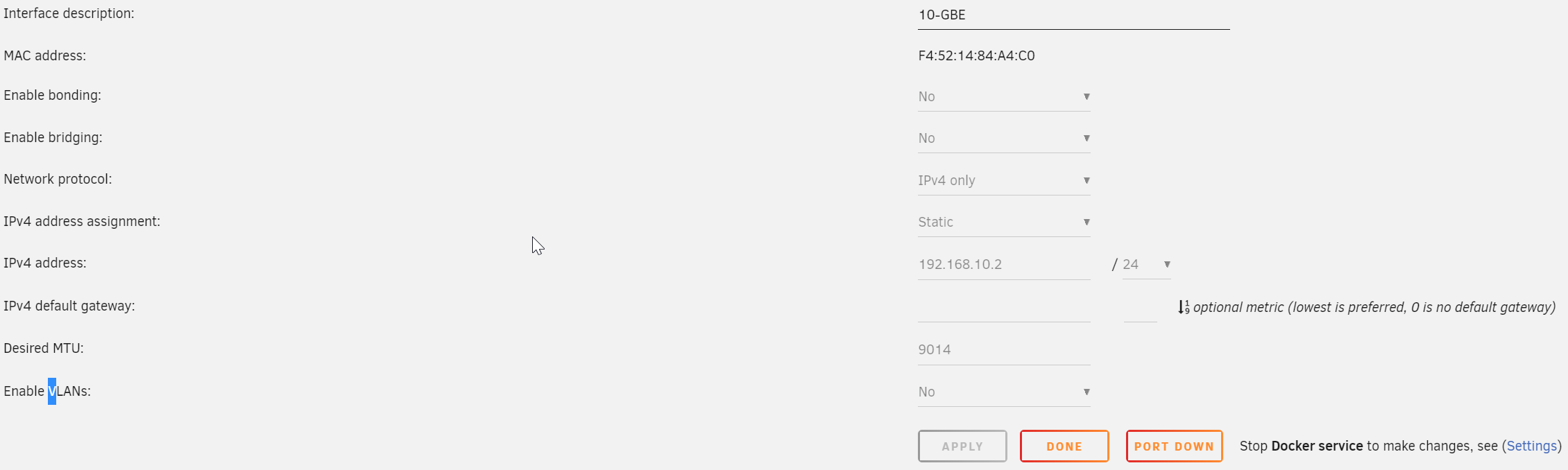

Anderes Problem, welches bislang verdeckt geblieben ist...
Unraid-Server ist aus --> Wird gebootet. 10GBE Karte / Port ist Up und erreichbar an meinem Netzwerk.
Ping wird ausgeführt für 192.168.10.2 mit 32 Bytes Daten:
Antwort von 192.168.10.2: Bytes=32 Zeit<1ms TTL=64
Ping-Statistik für 192.168.10.2:
    Pakete: Gesendet = 4, Empfangen = 4, Verloren = 0
    (0% Verlust),
---> Unraid server geht in den Ruhezustand mit dem Sleep-Plugin.
---> Nach einem WoL Signal, startet der Server...
---> Durch "/sbin/ifconfig eth2 up" oder alternativ "ip link set dev eth2 up" wird die Karte in Unraid als "Aktiv" angezeigt.
2099161086_2021-04-0811_03_43-Tower_NetworkSettings.thumb.png.b65e8dede8a8a075e675ee7595a28224.png
Dennoch kann die Verdingung nicht richtig aufgebaut werden.
Antwort von 192.168.10.3: Zielhost nicht erreichbar.
Zeitüberschreitung der Anforderung.
 kennt jemand das Problem bereits?
Nein, aber kannst Du die Karte selbst (192.168.10.2) pingen und welche Routen sind denn zu dem Zeitpunkt aktiv? (netstat -rnp)
Evtl. ist die Karte/der Link laut System nach dem Wakeup noch "up" und der Befehl hat keinen Effekt oder die Karte braucht etwas mehr Zeit.
Nein. Tatsächlich nicht. Also im Unraid-Terminal ist 100% packet loss
netstat -rnp zeigt:
Kernel IP routing table
Destination     Gateway         Genmask         Flags   MSS Window  irtt Iface
0.0.0.0         192.168.178.1   0.0.0.0         UG        0 0          0 br0
172.17.0.0      0.0.0.0         255.255.0.0     U         0 0          0 docker0
192.168.178.0   0.0.0.0         255.255.255.0   U         0 0          0 br0
also nichts von der 192.168.10.X
Mir würde noch einfallen....
probiere den "down" Befehl vor dem Sleep
ein "/sbin/ifconfig eth2 down" wird vor dem Sleep bereits ausgeführt. Aber auch ohne diesen Befehl vor dem Sleep funktioniert es leider nicht.
Ich such mal einen Befehl, welcher die Internet-Settings einmal neu läd.
/edit: Ein "ip -4 addr add 192.168.10.2/255.255.255.0 dev eth2" lässt mich wieder richtig zugreifen. Hoffe damit nicht irgendwas zu zerstören. Deshalb schaue ich eher nach einem internet Reload
Edited by MiniKahn
unraid basiert auf Slackware -> https://www.cyberciti.biz/faq/slackware-restart-start-stop-network-service/
Edit: wenn die Mellanox also eth2 ist, probiere ein: /etc/rc.d/rc.inet1 eth2_restart
Wenn sie garnicht da ist, einfach alles neu: /etc/rc.d/rc.inet1 restart
Edit2: aber *kein* /etc/rc.d/rc.inet1 stop vor dem Sleep, sonst ist WoL wieder tot ;-)
Edith3: OK, es ist wohl eth2
Edited by Ford Prefect
