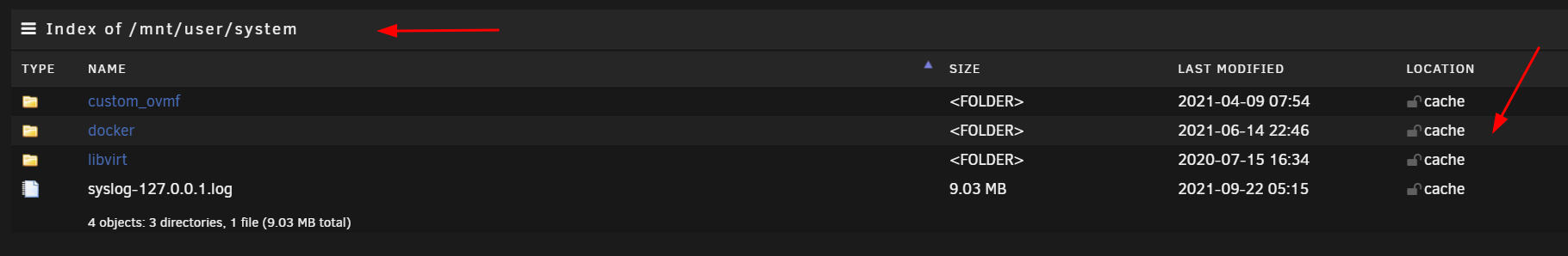

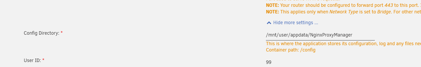

Welche Pfade sind bei dem gemountet? Der sollte natürlich nur das beeinflussen können, worauf er überhaupt Zugriff drauf hat.
Nur ein Verzeichnis?

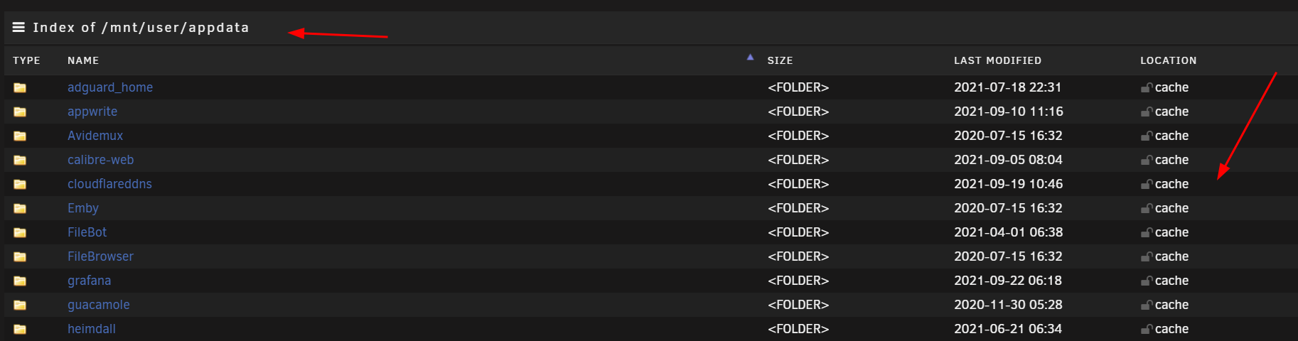

wie sieht denn das aus ? in den beiden shares ...

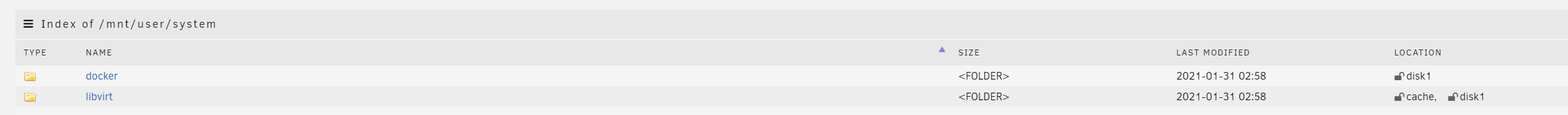

Seltsam appdata steht auf "cache" aber bei System schaut es anders aus? Was ist denn das Default Setting für das System Share ich wüsste nicht das ich dort was angepasst habe?
Edited by Smolo
dann hast du bereits 1 Übel gefunden, libvirt ist VM technisch relevant.
schalte VM Dienst aus, verschiebe was auch immer da liegt in den cache, starte VM Dienst neu.
Empfehlung allgemein ist appdata und system auf prefer zu stellen, meine Empfehlung ist diese auf only zu stellen.
Prefer. Bei Prefer landet nur was auf dem Array, wenn der Cache nachträglich hinzugefügt wurde oder der Cache mal voll gelaufen war. Aber wie schon gesagt wurde, einfach Docker/VM auf No und Mover starten.
