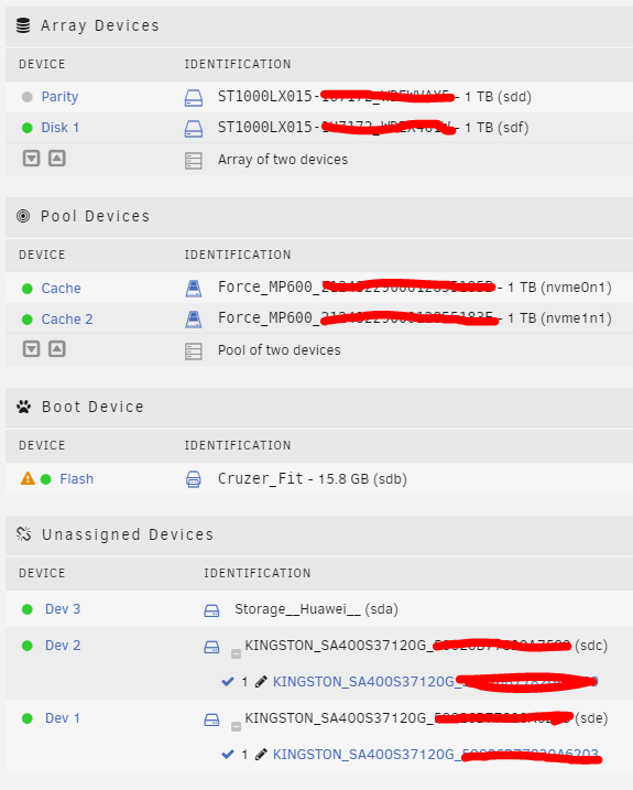

..ich habe aber nur Parity und eine Disk:
ย
...und sdf geht nicht schlafen

Vielleicht auch mal new config probieren und Parity als bereits valide markieren. Gefรผhl ist da einfach nur irgendein Timing Banane zu sein, so dass der Smart Check zu spรคt kommt.
Ich habe von 6.8.3 das Upgrade gemacht dann neues MB und 2x M2 eingebaut..dann im Cache die 2xSSD gegen die 2xM2 "ausgetauscht", aber das Array nicht angefasst, nix manuell konfiguriert รผbers CLI.
Bilde mir ein, dass ist erst seit ein paar Tagen so...der Umbau war letztes WE.
ย
...was geht bei new config nochmal hopps? Shares mit Rechten/User+PWD oder nur das Array neu aufbauen?
Letzteres wรผrde ich noch machen, aber auf ganz neu, kein Bock,,,,dann gehe ich lieber auf 6.8.3 zurรผck.
Da geht nichts verloren auรŸer die Warngrenzen zu Speicherplatz und Temperatur, sofern du die รผberhaupt bei den einzelnen Disks eingestellt hast. Die Shares, deren Einstellungen, die User, usw bleiben alle erhalten. EDIT: ich meine Disk Share Einstellungen gehen verloren. Also falls du die nutzt, vielleicht einen Screenshot davon machen.
ย
Du gehst auf New Config und klickst Pools an, dass die erhalten bleiben sollen. Also nur Parity und Array soll "neu" sein. Dann weist du Parity und Array Disk wie zuvor zu (nicht vertauschen!). Dann anklicken, dass die Partity bereits richtig ist und Array starten. Das war's.
ย
Mach vorher vielleicht noch ein Backup von Stick und einen Screenshot von der Disk รœbersicht.ย  Aber vom Prinzip ist New Config nichts besonderes. Habe ich bestimmt schon 20x gemacht.
OK, spindown delay stand nach dem new config erstmal auf "never"...nach 1h warten und dann der Umstellung auf 15min gingen sie sofort aus....mal sehen, ob sie bis zum Morgen durchhalten ;-)
ย
Erstmal vielen Dank!
Yep, new config setzt die einstellungen fรผr die platten zurรผck.

2 hours ago, ich777 said:
Du mรผsstest mal alle container und VMs ausschalten und รผber nacht unraid so laufen lassen und nachsehen ob es dann das gleiche ist, besser wรคre du bootest unraid im safe mode (dabei werden die plugins deaktiviert) und deaktivierst dann auch noch alle container und wartest รผber nacht und probierst dann morgens ob dein array "wach" ist.
..das habe ich zwar nicht gemacht, aber hoite morgen waren Parity+Data im Array "still".
Habe dann spรคter gegen 09:56 ein paar daten auf einem Share mit cache=yes hochgeladen (nix gelรถscht, also in dem fall "cache-only").
Auch dann scheint "SMART" die Werte abzurufen (zu dem Zeitpunkt hat der mover noch nix gemacht, die neuen Daten waren noch auf dem cache).
Sep 13 03:28:15 alarm emhttpd: spinning down /dev/sda
Sep 13 03:58:16 alarm emhttpd: spinning down /dev/sda
Sep 13 04:28:17 alarm emhttpd: spinning down /dev/sda
Sep 13 04:58:18 alarm emhttpd: spinning down /dev/sda
Sep 13 05:28:19 alarm emhttpd: spinning down /dev/sda
Sep 13 05:58:20 alarm emhttpd: spinning down /dev/sda
Sep 13 06:00:01 alarm root: mover: started
Sep 13 06:00:01 alarm root: mover: finished
Sep 13 06:28:21 alarm emhttpd: spinning down /dev/sda
Sep 13 06:58:22 alarm emhttpd: spinning down /dev/sda
Sep 13 07:28:23 alarm emhttpd: spinning down /dev/sda
Sep 13 07:58:24 alarm emhttpd: spinning down /dev/sda
Sep 13 08:28:25 alarm emhttpd: spinning down /dev/sda
Sep 13 08:58:26 alarm emhttpd: spinning down /dev/sda
Sep 13 09:00:01 alarm root: mover: started
Sep 13 09:00:01 alarm root: mover: finished
Sep 13 09:28:27 alarm emhttpd: spinning down /dev/sda
Sep 13 09:56:37 alarm emhttpd: read SMART /dev/sdf
Sep 13 09:58:28 alarm emhttpd: spinning down /dev/sda
Sep 13 10:26:53 alarm emhttpd: spinning down /dev/sdf
Sep 13 10:28:29 alarm emhttpd: spinning down /dev/sda
Sep 13 10:39:49 alarm emhttpd: read SMART /dev/sdf
Sep 13 10:58:30 alarm emhttpd: spinning down /dev/sda
Sep 13 11:09:52 alarm emhttpd: spinning down /dev/sdf
Sep 13 11:28:31 alarm emhttpd: spinning down /dev/sda
Sep 13 11:58:32 alarm emhttpd: spinning down /dev/sda
Sep 13 12:00:01 alarm root: mover: started
Sep 13 12:00:01 alarm move: move: file /mnt/cache/backup/Mikrotik/MT4011-back-13092021.backup
Sep 13 12:00:01 alarm root: mover: finished
Sep 13 12:00:01 alarm emhttpd: read SMART /dev/sdf
Sep 13 12:00:06 alarm emhttpd: read SMART /dev/sdd
Sep 13 12:28:33 alarm emhttpd: spinning down /dev/sda
Sep 13 12:31:52 alarm emhttpd: spinning down /dev/sdd
Sep 13 12:31:52 alarm emhttpd: spinning down /dev/sdf

Ich habe hier nur 1x Parity und 1x Data im Array....wรคhrend Parity tagelang nicht abgefragt wird, ist es bei der Daten DIsk in unterschiedlichen Intervallen, zwischen zwei spindown Befehlen.
ย
Das ist mMn ein BUG!
Edit: vor allem, weil es mit der 6.8.3 auf dem gleichen Hardware-System reproduzierbar *nicht* so war.
