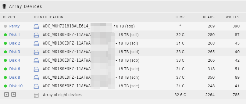

On 6/10/2021 at 5:27 AM, Manyak said:
Von einem Tag auf den anderen wird permanent bei mir ein Smart Test gemacht.
Der Vollständigkeit halber. In meinem Fall, Problem gelöst. Hab mein vorletztes USB Backup auf den Stick überspielt seitdem is Ruhe. Vielleicht hilft es dem ein oder dem anderen.
Ich bin jetzt auch auf 6.9.2 und die Platten gehen bei mir auch nicht schlafen. Da ich weiß, dass Unraid den Read/Write Zähler abgleicht, verstehe ich nicht ganz wo das Problem ist, denn der wird bei mir bei den meisten Platten nicht größer:
18:38 Uhr
23:06 Uhr
Und das sind die Logs (Nein, ich habe nichts vergessen ^^):
Jun 20 18:27:00 thoth root: Fix Common Problems Version 2021.05.03
Jun 20 18:27:08 thoth root: Fix Common Problems: Warning: Syslog mirrored to flash ** Ignored
Jun 20 19:07:04 thoth emhttpd: spinning down /dev/sdg
Manuell einen Spindown von Disk 1 ausgelöst:
Jun 20 23:12:48 thoth emhttpd: spinning down /dev/sdf
Und wie man sieht ist meine Parity die einzige echte Ultrastar. So als hätte Unraid irgendwie ein Problem mit White Label Platten.

EDIT: Auch keine Änderung. Mal sehen ob es vielleicht daran liegt, dass ich zwischendrin Disk Slots leer gelassen habe (vielleicht ein Programmierfehler in einer Schleife, die mit leeren Slots nicht klar kommt)...
EDIT: Da scheint meine Vermutung wohl einen Volltreffer gelandet zu haben ^^
Wollte gerade schon kommentieren, dass es an WD Whites (eigentlich) nicht liegen kann, die fahren bei mir sauber runter.
Aber schön dass du "deinen" Fehler gefunden hast und das nun auch bei dir funktioniert. Hätte sonst noch auf ein "Intel"/Chipsatz Problem getippt, der TE hat ja glaube ich auch eine Intel-Plattform oder?
Edited by jj1987

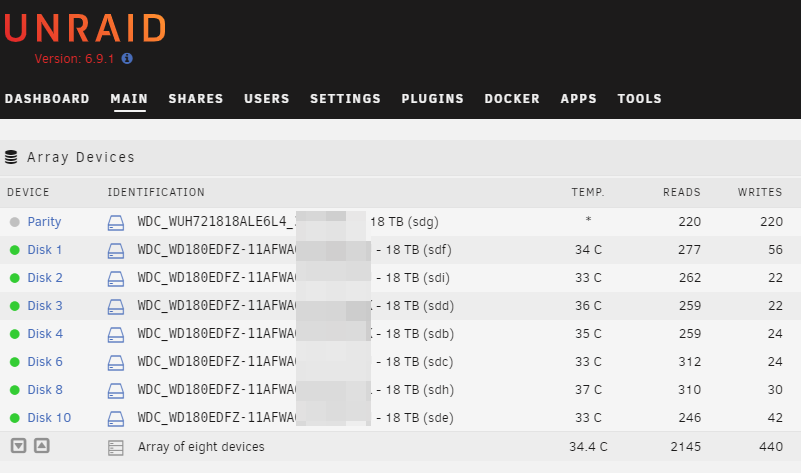

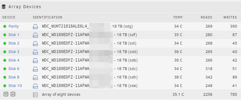

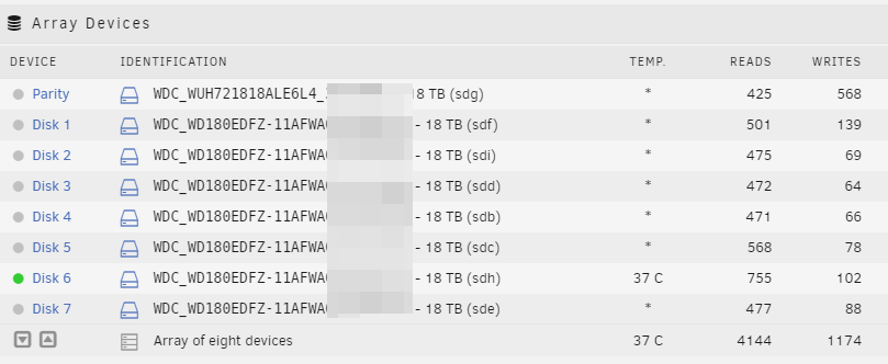

OK, das ist bei mir auch der Fall...muss ich das DIng jetzt wieder aufschrauben?...Grrr...😒
Bitte mal bestätigen, dass die Disks, angefangen bei sdb (sda ist der stick) alle schön aufgereiht sein müssen und das es dann klappt, mit dem Spindown. Also sowas... 🤔
Just now, Ford Prefect said:
So, nach dem Update von 6.8.3 auf die 6.9.2 reihe ich mich jetzt auch hier ein 😝
Probier mal die 6.10.0-rc1 hatte auch manchmal das Problem mit der 6.9.2 aber nicht immer komischerweise.
Nein, das ist egal. Es darf nur kein Slot im Array mittendrin leer sein. Ich hätte zb Disk5 nicht zugewiesen.
