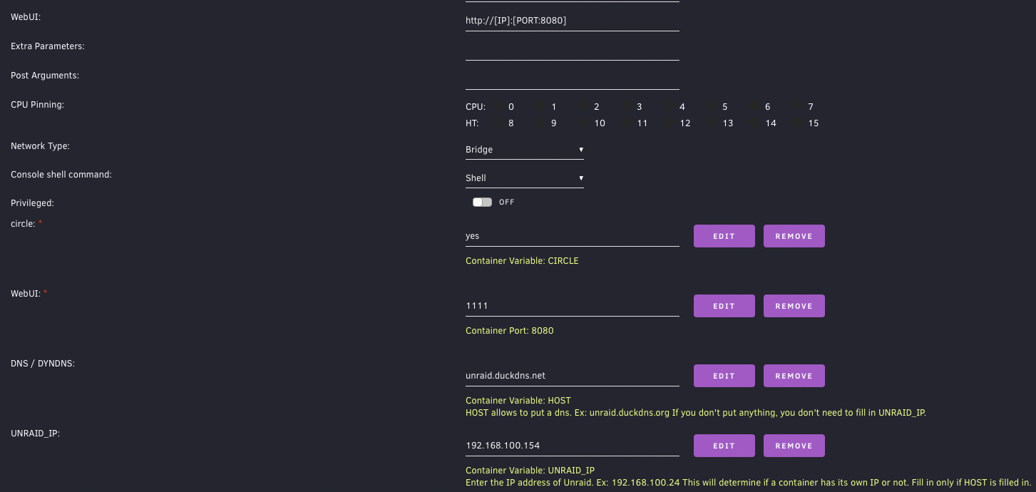

Bonjour à toutes et à tous,
J’ai réalisé une petite application qui permet de lister les Conteneurs docker qui ont un lien WebUI.
Variables d’environnements :
  - CIRCLE :
      - yes : le fond d’écran aura des cercles de couleurs
      - vide : pas de cercles de couleurs
  - HOST : (ex : unraid.duckdns.org)
      - cette variable permet de mettre un DNS / DynDNS. Cela vous permet de vous connecter sur cette page en dehors de votre réseau local.
      - vide : l’adresse pour y accéder restera l’adresse locale
  - UNRAID_IP :
      - si vous avez ajoutez un HOST, toutes vos adresses IP auront votre DNS / DynDNS même les conteneurs ayant une autre adresse IP. Entrez votre adresse IP locale ainsi les conteneurs différents garderont leur adresse différente sans que celle-ci soit remplacé.
  - TITLE :
      - Celle-ci vous permet de modifier le titre de la page HTML dans l’onglet de votre navigateur.
      - vide : Docker WebUI
  - PORT :
      - Cette Variable permet de changer le port interne de l'application. Par défaut, c'est 8080.
      - ⚠️  Si vous changer le port 8080 par défaut, il ne faut pas oublier de le changer dans la variable WebUI => Container Port.

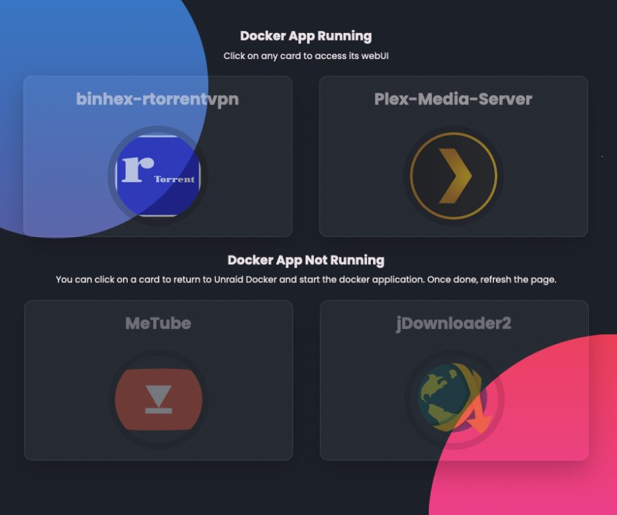

Hello to all of you,
I made a small application that lists the docker containers that have a WebUI link.

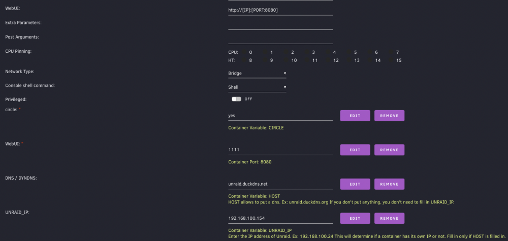

Environment variables:
  - CIRCLE:
      - yes : the background will have colored circles
      - empty : no colored circles
      - this variable allows you to put a DNS / DynDNS. This allows you to connect to this page outside your local network.
      - empty : the address to access it will remain the local address
  - UNRAID_IP :
      - if you have added a HOST, all your IP addresses will have your DNS / DynDNS even containers with another IP address. Enter your local IP address so different containers will keep their different address without it being replaced.
  - TITLE :
      - This one allows you to change the title of the HTML page in the tab of your browser.
      - empty: Docker WebUI
A few things that are essential for this application to work properly:
  - Do not change the name of the application (Docker-WebUI). I have omitted the list with this name. If you change it then you will see it listed.
  - container: /data, host: /var/local/emhttp/plugins/dynamix.docker.manager
Add a folder share for configuration. Inside, a file (subdomains.yml) will store the subdomains you will change in the application.
- container: /config, host: /mnt/user/docker/Docker-WebUI/config

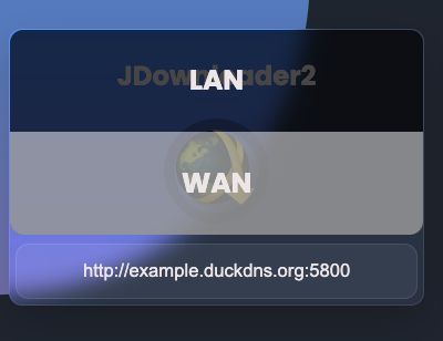

01 / 08 / 2022
  - Adding the installation of the application (service worker). Condition to respect => HTTPS
  - Add a choice of URL per container: LAN or WAN
  - Possibility to put a sub-domain per container.

    Hello, I have added a UNRAID_IP variable. It will allow to set the IP address of the server by default. So if a container does not have the same IP then it will not replace it with HOST. T

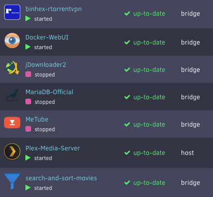

1 hour ago, Meles Meles said:
It doesn't take into account a container having its own IP address
Put a container onto a macvlan network, and assign it an IP in the LAN range. Or even have the docker network make a DHCP assignment. Here's a

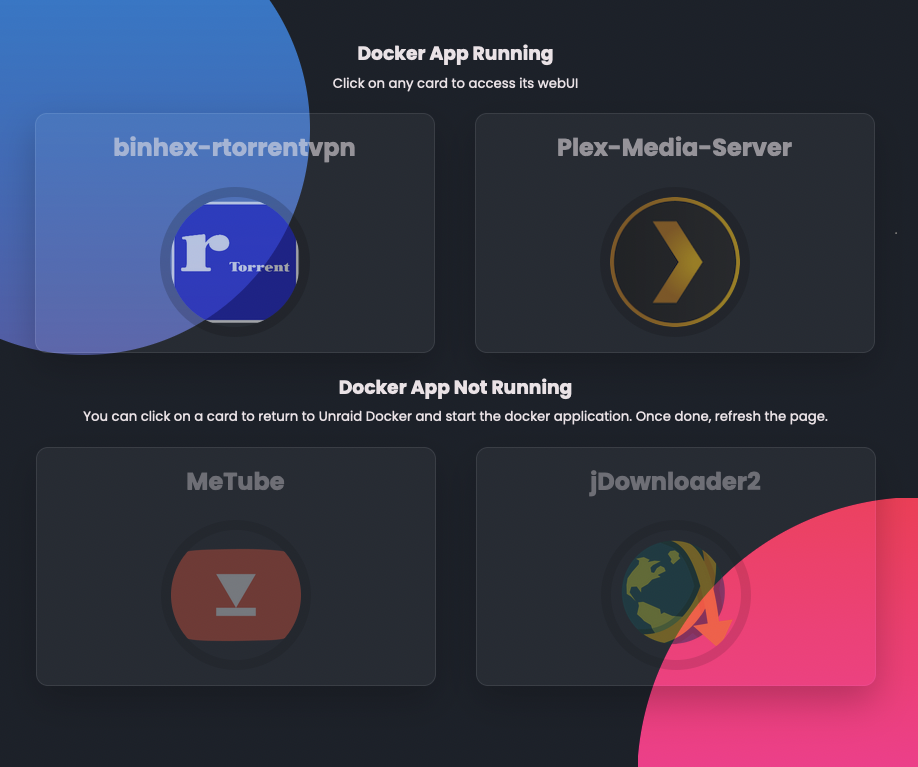

Any chance we can get an option to remove the colored circles? Also would be great if we were able to fix the webui's in place rather than having them randomly appear in different locations on every reload.
Even alphabetically (case-insensitive!) sorted would be a start!

How do I scale the page smaller, it is too big and I would like all the containers dynamically adjusted to fit in 1 page. Thanks.
If I use the Ctrl + (+/-) on browser then it also affects other pages with the same IPaddress/domain. I would rather just have this app be able to do it.
Also, how can I link domain address instead of local IP:port.
Thanks.

Hello, I will try to put a scale on this page with the Ctrl(+/-) keys. As for the domain address instead of the IP lan, it is possible. However, the improvements will only be made in the next ten days or so. I'm quite busy these days.

Thanks for the update very much. Appreciate the job you have done. :)
Bug - The URL is messed up for some dockers, I think it is being run through urlencode/urldecode functions. The & is changed to & in the example below for binhex-krusader -
http://IP:PORT/vnc.html?resize=remote&host=192.168.0.4&port=6080&autoconnect=1
Thanks for your feedback.
Being a small mistake, I took 2 minutes to correct it. Update and try again.
