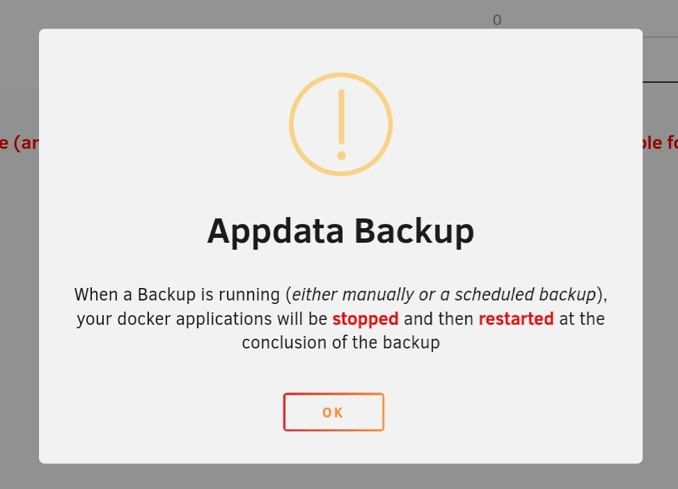

Das Appdata Backup Plugin macht genau das was du meinst:
@mguttVielen Dank für die schnelle Antwort. Das klingt sehr gut. Ist es hierbei auch egal, wenn ich für meine Container einen separaten Share anlege und die Daten dort ablege? Da ich ja noch grüne Wiese habe, kann ich das Szenario ja auch in Ruhe testen
Appdata ist doch bereits ein separater Share für Container Dsten?!

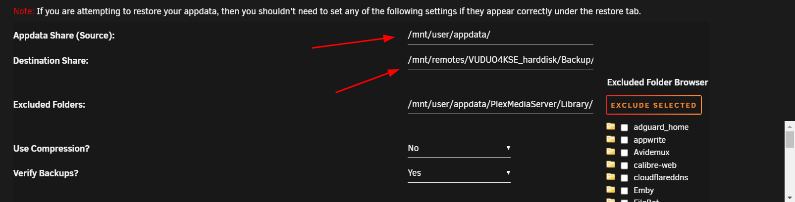

wie @mgutt sagte ist /appdata bereits ein share dafür, aber du kannst es auch manuell definieren, schau es Dir doch einfach an ;)
aus dem plugin
Danke für eure Antworten. Ich konnte leider noch nicht im Detail schauen, da ich ja leider noch nicht meinen Stick habe. Aber ich denke, das ist es, was ich suche. Sobald ich starten kann, weiß ich ja, wo ich ansetzen kann ;-)
