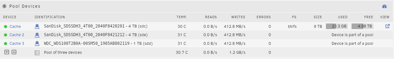

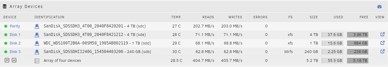

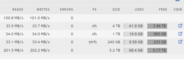

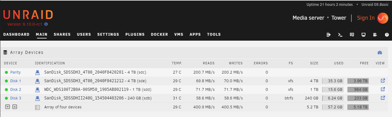

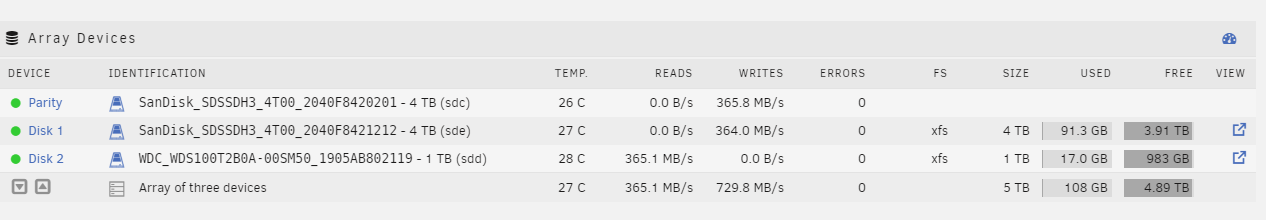

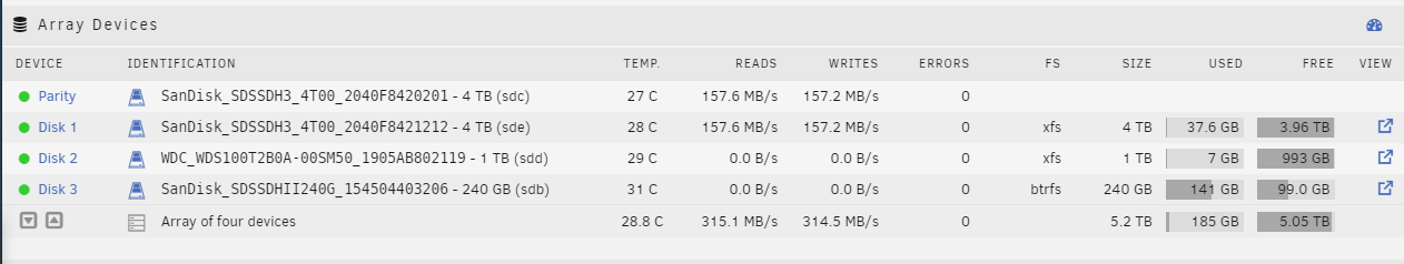

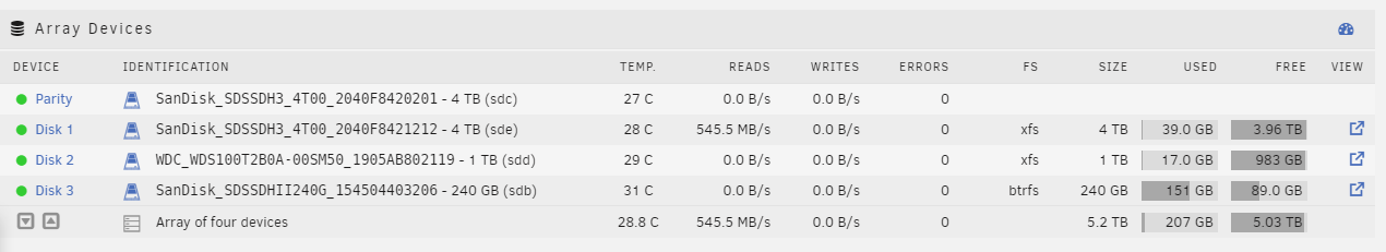

September 26, 20215 yr Da mich das Thema interessierte, habe ich ein paar SSDs genommen und ein paar Benchmarks im Array gemacht. Das verwendete Script, das ich für jede Disk ausgeführt habe: #!/bin/bash for n in {1..380}; do head -c 10000000000 /dev/zero | openssl enc -aes-256-ctr -pass pass:"$(dd if=/dev/urandom bs=128 count=1 2>/dev/null | base64)" -nosalt > /mnt/disk1/file$( printf %03d "$n" ).bin done Im ersten Test habe ich auf allen SSDs gleichzeitig geschrieben, was im Alltag eher unrealistisch sein dürfte, aber zeigt wie wichtig die Performance der Parität ist: Danach habe ich alles gelöscht und den Test wiederholt. Hier kommt nun der Nachteil zum Tragen, dass Unraid keinen TRIM im Array ausführt und dass man die Parität auch gar nicht trimmen kann (da die Parität zu 100% mit RAW Daten und keinen Dateien beschrieben wird): Die Parität bremst nun also das komplette Array. Diesen negativen Effekt hat man bei sehr guten SSDs, wie zB aus dem Enterprise Bereich, weniger, da diese einen (großen) Over-Provisioning Bereich besitzen, der für den Nutzer nicht sichtbar ist und auf dem beim Durchlauf der Garbage Collection Daten zwischengespeichert und aufgeräumt wird. Wartet man diese Garbage Collection ab (der SSD Controller macht dies automatisch in Leerlaufphasen, lässt sich nicht manuell anstoßen), dann werden die SSDs tatsächlich wieder schneller: Gar keinen Leitungseinbruch gibt es erwartungsgemäß beim Lesen von einer SSD mit dem folgenden Kommando: dd if=/mnt/disk1/file001.bin of=/dev/null bs=128k iflag=count_bytes count=10G Dann habe ich aber auch mal nur auf eine SSD geschrieben, so dass nicht parallel mehrere Paritäten berechnet werden, sondern nur eine, aber trotzdem limitiert hier das parallele Lesen und Schreiben: Hier wären NVMes natürlich viel schneller. Es gibt Modelle, die fast 2000 MB/s beim parallelen Lesen und Schreiben erreichen: https://www.computerbase.de/2021-04/wd-black-sn850-blue-sn550-test/2/#:~:text=Kopieren auf der SSD Allerdings kann man paralleles Lesen und Schreiben, solange man nur auf eine SSD im Array schreibt, vermeiden, in dem man in den Disk Settings "Reconstruct Write" aktiviert, was man bei SSDs auch machen sollte, da diese im Gegensatz zu HDDs im Millisekundenbereich in den Standby wechseln. Die Performance ist nun deutlich besser, da die Parität jetzt nur noch beschrieben wird: Sie kann aber noch besser sein, wenn man keine langsame SSD im Array hat, denn das schwächste Glied im Array bestimmt bei Reconstruct Write die Performance: Da ein TRIM die Parität zerstören kann, ist der TRIM bei Array-Disks übrigens deaktiviert: root@Tower:~# /sbin/fstrim -v /mnt/disk1 fstrim: /mnt/disk1: the discard operation is not supported root@Tower:~# /sbin/fstrim -v /mnt/disk2 fstrim: /mnt/disk2: the discard operation is not supported In meinen Fall wäre es zB sehr schlecht TRIM auszuführen, denn meine SSDs würde nach einem TRIM alle Sektoren mit Nullen beschreiben, so dass die Parität, die sich ja aus den Sektoren aller beteiligten Disks ergibt, direkt kaputt gehen würde: hdparm -I /dev/sde | grep TRIM * Data Set Management TRIM supported (limit 8 blocks) * Deterministic read ZEROs after TRIM "Deterministic read ZEROs after TRIM" nennt man RZAT. Man bräuchte stattdessen DRAT "Deterministic read data after TRIM". Dann würde die SSD nach dem TRIM weiterhin die selben Daten zurückgeben und die Parität bliebe valide. Wobei man natürlich auch überlegen könnte, dass man nach einem RZAT TRIM einen Paritätscheck mit Reparatur ausführt, aber in den Stunden ist dann natürlich die Gefahr gegeben, dass man keine Ausfallsicherheit hat. Aktuell versuche ich herauszufinden, wie man trotzdem einen TRIM ausführt (ohne jetzt das Array stoppen zu müssen und manuell zu mounten). Ich reiche dann auch davon einen Screenshot nach. Auch würde ich dann gerne testen was passiert, wenn man die Sektoren von gelöschten Dateien vorher mit Nullen beschreibt. Dann müsste ja theoretisch die Parität ganz bleiben. Vielleicht hat da jemand einen Tipp für mich.

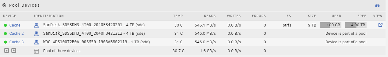

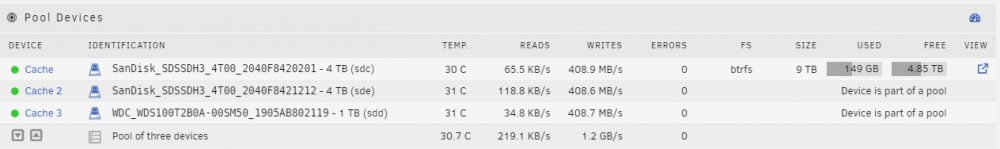

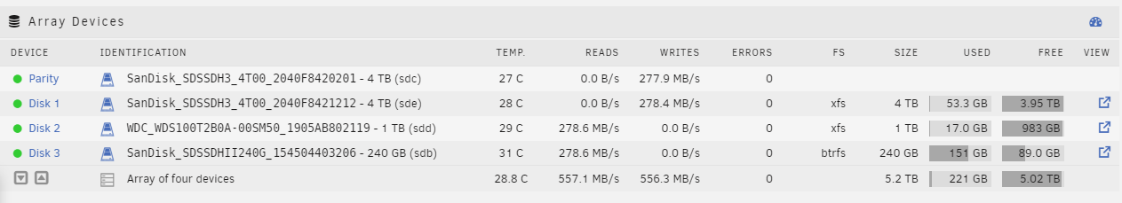

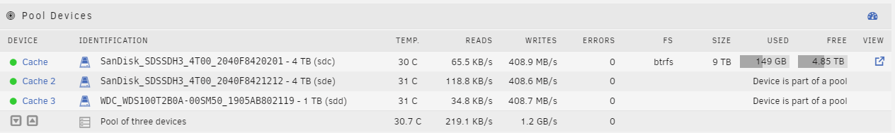

September 29, 20215 yr Author Und damit man das auch mal gesehen hat: Schreiben einer Datei auf einen SSD RAID5 Pool: Schreiben von drei Dateien parallel: Und Lesen von einer Datei: In Sachen Performance ist ein klassisches RAID erwartungsgemäß schneller als das Unraid Array.

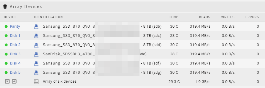

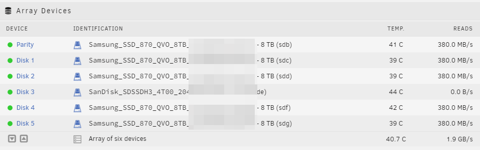

May 22, 20224 yr Author Wegen einem Absturz meines Testservers wurde nun ein Parity Check angestoßen. Sind leider "nur" 320 MB/s lesend: Das wundert mich, weil die QVO sollte rein lesend eigentlich 550 MB/s schaffen und der Chipsatz, wo die ganzen SSDs dran angeschlossen sind, ist ja mit DMI 3.0, also mit 3.93 GB/s angebunden. Daran sollte es also auch nicht scheitern. Ich denke ich werde da die Tage noch mal einzeln testen. Vielleicht bremst hier ja die Parity, weil es eine RAW Partition ist?!

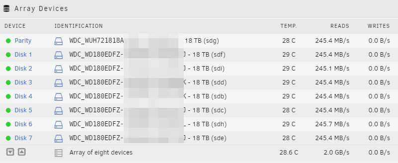

May 22, 20224 yr 1 hour ago, mgutt said: Das wundert mich, weil die QVO sollte rein lesend eigentlich 550 MB/s schaffen und der Chipsatz, wo die ganzen SSDs dran angeschlossen sind, ist ja mit DMI 3.0, also mit 3.93 GB/s angebunden. Is this an Intel chipset? I found that the Intel SATA controller is limited to roughly 2GB/s, at least up to the 11th gen, didn't test with Alder Lake yet.
May 22, 20224 yr Author 51 minutes ago, JorgeB said: Is this an Intel chipset? I found that the Intel SATA controller is limited to roughly 2GB/s Yes (10th gen W480 chipset) and sad to hear that. This means using all 8 ports will limit it to 250 MB/s per disk. Funnily I'm facing the same problem with my production server (8th/9th gen C246 chipset) and never realized it (because those disk have a maximum of 270 MB/s and reach only 245 MB/s) 😅
May 22, 20224 yr Author Ok, here is the "proof". After the 4TB SSD has finished the check, the rest of the SSDs accelerated to 380 MB/s (to reach the maximum of ~ 2GB/s)
