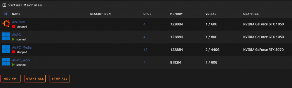

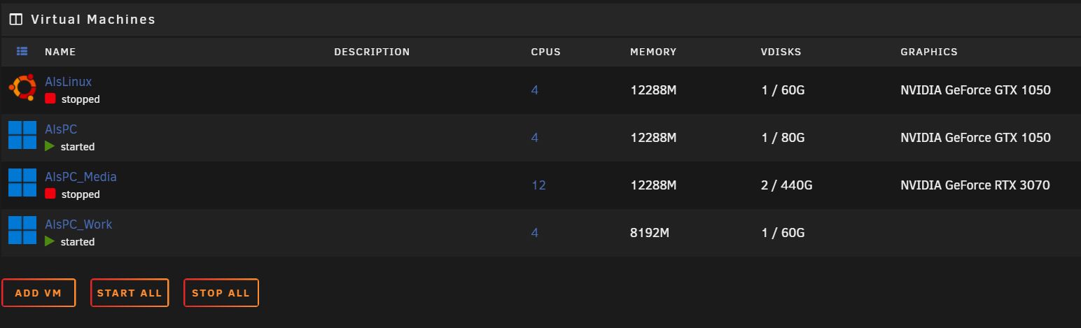

Hier eine Übersicht meines usecase
AlsPC ist der Desktop GTX1050 (AlsLinux als Alternative hierfür), AlsPC_Work die Homeoffice gvt-g, AlsPC_Media die Gaming RTX3070

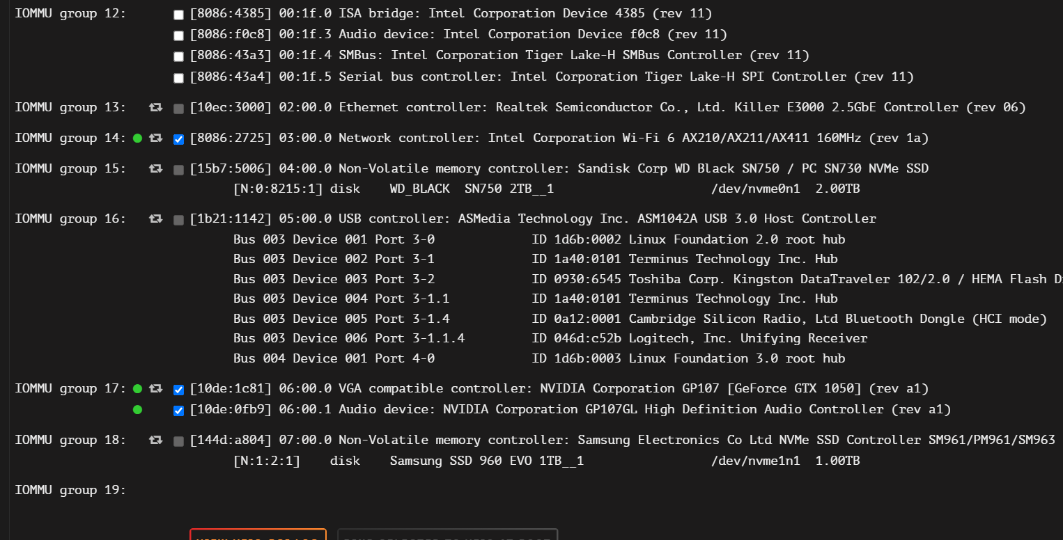

ich hab bereits den zusätzlichen PCIe USB Controller für die Gaming VM ex da ich den onboard BT Controller für die Gaming nehmen kann oder einfach direkt über unraid USB  durchreiche. Mehr Möglichkeiten sehe ich für meinen usecase da nicht.
Danke für den Tipp, aber da hab ich wenig Möglichkeiten.

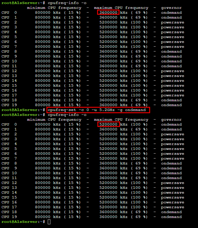

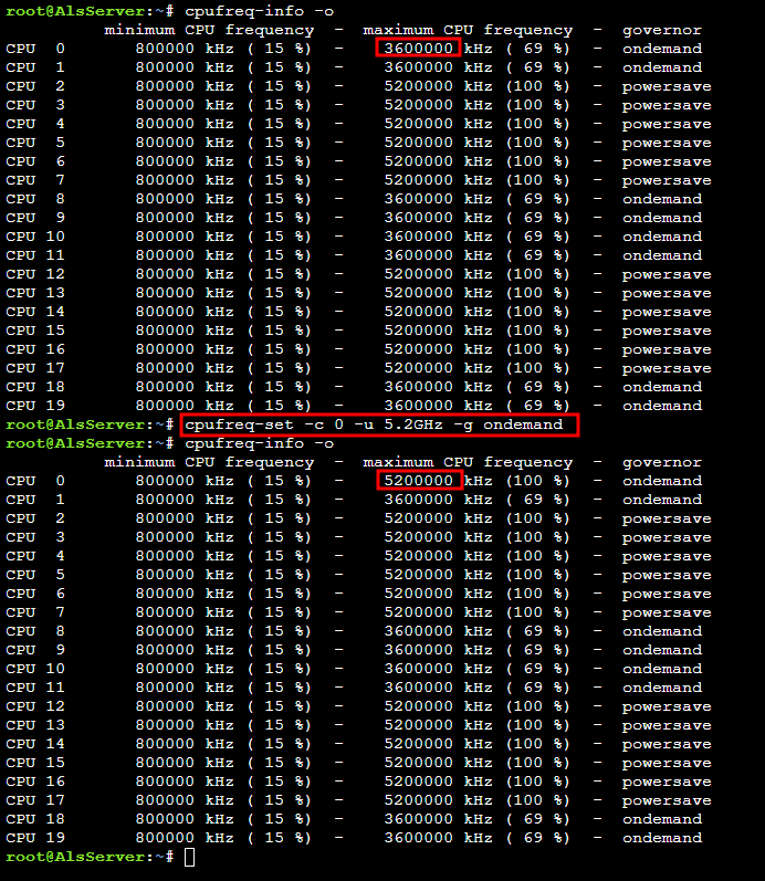

On 1/5/2022 at 6:15 PM, alturismo said:
ja, ich bin auf der 6.10, aber das Phänomen des "nicht herunter taktens" hatte ich bereits länger, ziemlich sicher auch in der 6.9.2
wo ich jetzt noch einen Schritt weiter bin, woher der Unterschied ACPI zu Intel Cpu Freq kommt, maximal Takt ....
ist mir zufällig vorhin aufgefallen bei den screens von @mgutt, Danke hierfür ;)
ACPI CPU Freq setzt den max Takt nicht inkl. Turbo während Intel CPU Freq diesen setzt, auch wenn der "eigentlich" nicht spürbar anliegt macht das viel aus.
Beispiel hier CPU Freq
ACPI max sitzt bei 3,6 GHz
Intel max sitzt bei 5,2 GHz
und nur dadurch das bei ondemand die genutzten Kerne hier anscheinend über die 3,6 gehen kommt dieser massive Mehrverbrauch her ( ~ 10 - 15 Watt) und das auf 4 Kernen + HT, also 8 Threads bei unraid und der Desktop VM)
setze ich jetzt bei Intel CPU Freq die max CPU Freq auf den gleichen Wert wie bei ACPI stehe ich in etwa gleich, jetzt wäre der einzige Unterschied die "aggressivere Hysterie" bei ACPI aber ich denke das scheint keinen echten Einfluss zu haben.
ich habe jetzt hier auch daraufhin etwas umgebaut und kann so bei Intel CPU Freq bleiben mit gleichem Ergebnis

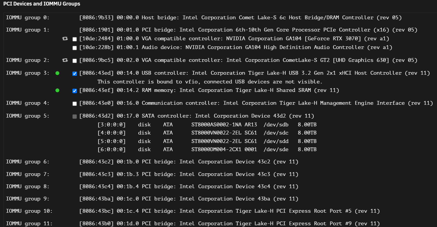

und ja, dafür darf die Karte nicht per VFIO bind gesetzt sein, auch wie in Post 1 ..., sprich, igpu muss primär sein und von unraid genutzt werden, deine VM muss auch ohne VFIO bind funktionieren, ansonsten geht dieser Weg nicht ... bei einem 9900 er (den ich auch vorher hatte) sollte das gehen.

Da würde sich das mit der Frequenz relativ leicht einsetzen lassen.
3 hours ago, elgatobavaria said:
EDIT: Eigenartig war, dass ich die CpuFrequency nicht für einen core alleine höher stellen kann --> Es werden dann alle CoreFrequenzen angehoben. Eventuell benutze ich den Befehl nicht korrekt ... ( z.B. für Core0 --> "cpufreq-set -c 0 -u 4.6GHz -g ondemand"
sollte passen, welchen cpu Treiber hast du aktiv ?
Driver: Intel CPU Freq ist bei mir aktiv.
wie hier auch ... sollte dann eigentlich passen ... bliebe ja "fast" nur noch ein BIOS setting was das verhindern könnte
