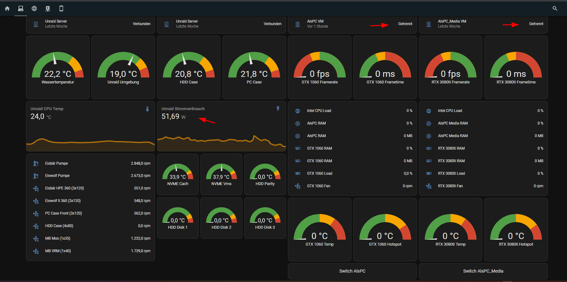

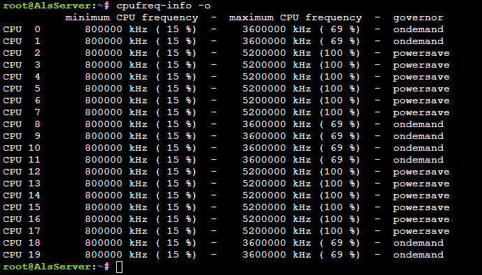

hier mein aktives aktuelles Beispiel wenn die Gaming VM (AlsPC_Media) aus ist
hier die Isolierung für unraid (nutze nur 0/10, 1/11)

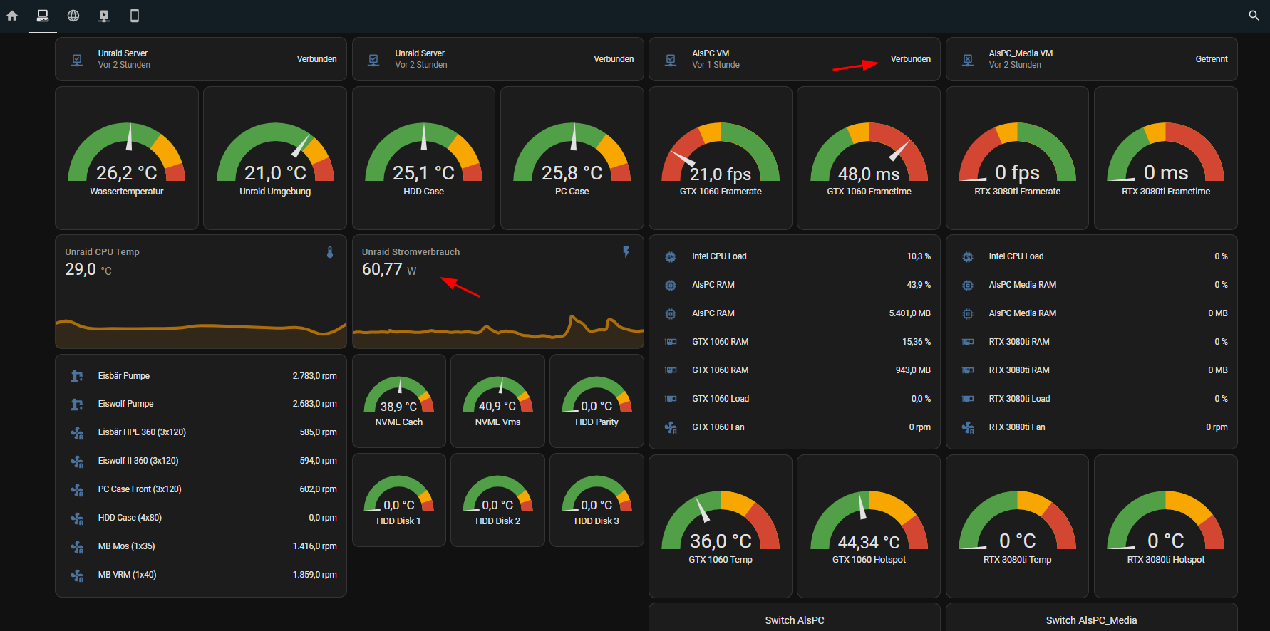

hier der Status der Settings mit aktivem unraid und akiven VM's (AlsPC, ApsPC_Work)
und das Ergebnis
es laufen nur die Kerne > 800mhz wo auch in Nutzung sind (unraid, AlsPC, ApsPC_Work)

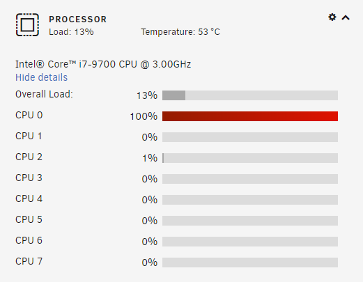

Also bei mir ist es wie folgt zugewiesen:
- Unraid benutzt Core 7
- UbuntuVM benutzt Core 0 und Core 1
Sonst ist nichts aktiv.
Mache ich nun in der VM Stress " Stress -c 2 " werden nur die ersten 2 Kerne belastet
Wobei die Frequenz nach dem start des NAS bei 800 Mhz auf allen Kernen bleibt.
Versuche ich nun die Frequenz von Kern 0 hochzudrehen mit:
"cpufreq-set -c 0 -u 4.5GHz -g ondemand"
passiert folgendes:
Wobei die Auslastung auf den ersten beiden Kernen bleibt
Ich denk das Verhalten ist anders wie bei dir @alturismo ?

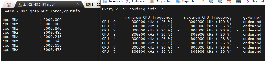

Ich hab es jetzt mal umgedreht und nochmal getestet:
Load kommt von Unraid console mit "for i in 1 2 3 4; do while : ; do : ; done & done"
Wenn ich Core0 auf 800 Mhz setze bleiben alle Kerne auf 800Mhz. Wird Core0 höher gesetzt, gehen alle anderen mit. Spiegelt das gleiche Verhalten wieder wie wenn die Last von einer VM kommt. Im übrigen hab ich alle genannten Bios Einstellungen wieder enabled.
Da hier die Diskussion war, was den nun der Richtige Weg zum messen der CPU Frequenz ist:
Entweder ist das Verhalten bei mir CPU-spezifisch ( i7 9700 ) oder die Ansteuerung über den Treiber ist nicht korrekt. Bei mir gilt entweder alle Kerne oder keiner :/
Vielleicht probiere ich noch einen anderen Governor..
Edited by elgatobavaria

alleine das dGPU's verbaut sind hindert anscheinend dass das System in die "guten" C-States gehen und sehr stromsparend läuft
mein aktuelles System kriege ich mit der hier beschriebenen Methodik mittlerweile auf knapp über 50 Watt im idle wenn meine VM's aus sind, mit eingeschalteten VM's (2x mit jeweiliger Nvidia GPU) im idle (VM's auch idle und Display's aus) ca. 20 W mehr.
Docker's laufen komplett weiter.
die CPU Skalierung und manuelle Schaltung hat in Summe ca. 5 - 8 W Verbrauch gesenkt im idle, Powertop bringt hier leider eigentlich nichts, hab es "für mein Gewissen" mitlaufen, macht aber keinen spürbaren Unterschied, denke das liegt mit an den dGPU's.
da dies sehr individuell ist je nach System, Ausstattungen, ... kann Dir das niemand vernünftig beantworten
System und Komponenten hier
MB ASRock Z590 PG Velocita
CPU Intel i9 10850k
RAM Corsair Vengeance LPX 64GB (2x32GB) DDR4 3200MHz C16 - Schwarz
nvme 2tb Samsung 970 evo plus
nvme 2tb WD SN750
hdd 4x 8tb seagate
PSU Corsair RM750
GPU1 Nvidia GTX1060 6GB (Desktop VM am Monitor)
GPU2 Nvidia RTX3080ti 12 GB (Gaming VM am TV)

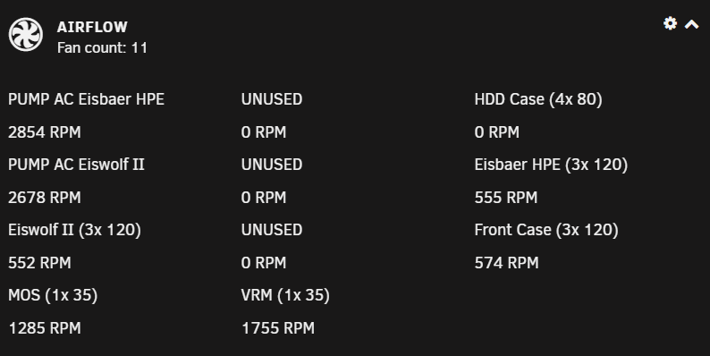

was auch einiges ausmacht sind Lüfter und Kühlung ... und RGB wenn aktiv, hier verbaut sind in Summe 2x AIO Wakü & 15 Lüfter
AIO1 Eisbär Aurora 360 (CPU im Loop)
AIO2 Eiswolf II AIO 360 (RTX 3080ti im Loop)
2x 360er Radiatoren
3x120 pwm Radi 1 unten
3x120 pwm Radi 2 oben
3x120 pwm Front IN generell
4x80 pwm HDD's (nur an wenn HDD's in der 2. Kammer aktiv sind)
1x35 MOS Lüfter
1x40 VRM Lüfter
Aqua Quadro Steuereinheit
sind viel, aber mein "Server" steht im Wohnzimmer und ist ohne Gaming komplett lautlos ()Idle und Desktop Betrieb)
RGB generell aus, macht ~ 7 W aus, da mein Gehäuse linksseitig zur Wand und unter einem Tisch steht ...
ich persönlich denke dass in dieser Zusammenstellung mit meinen Ansprüchen das Ende erreicht ist ... ;)
ich nutze wie Eingangs beschrieben auch manuelle CPU Skalierung welche sich per VM ein/aus setzen, im idle sieht dies dann so aus (keine VM an, CPU Isolation, CPU Treiber umgestellt ... usw usw)

und wie erwähnt, dieses nicht unterschätzen ... auch Lüfter machen einiges aus, PWM oder DC, Lüfterwahl, ... hier könnte ich evtl ...
grob jetzt so wenn ich VM's abschalte

2 hours ago, alturismo said:
25 minutes ago, skies said:
Was macht die VM mit der Karte das den Verbrauch anschließend nochmal um 10w senkt?
das hat bei mir nur Auswirkung bei der 1060, die fällt dann von 8 auf 4 Watt ... warum, gute Frage ... ;) hab ich auch noch nicht heraus bekommen, selbst die Karte zu aktivieren und deaktivieren bringt das nicht, nur per VM on/off.
Meine 3080ti ist davon nicht betroffen, die ist immer bei ~ 6W im P8 mode, egal ob VM vorher an oder aus war.
Und nette Verbrauchs-Übersicht. Da bastel ich auch gerade noch dran.
Danke ;)
kleiner Nachtrag, so ist das jetzt mit aktiver Desktop VM im idle
