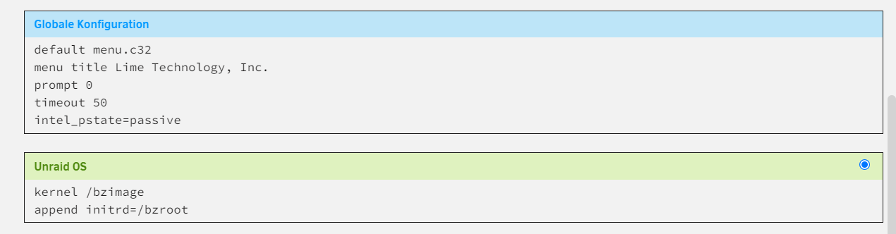

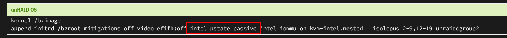

Kann mir bitte einer erklären wie ich in Unraid auf "intel_pstate=passive" stelle damit mehr Governors zur verfügung stehen.
Ich hab nur Powersave und Perfonmance.
Bei einem Debian und gleicher Server ondemand und vieles mehr 😅
Wie hast du es denn gemacht?
Auf dem debian?
apt update
apt-get install cpufrequtils -y
nano /etc/default/grub
GRUB_CMDLINE_LINUX_DEFAULT="intel_pstate=passive"
update-grub
reboot
Auf Unraid hab das hier versucht.
Edited by guybrush2012
das müsste auch reichen
4 minutes ago, guybrush2012 said:
Auf dem debian?
Auf Unraid...
Bei Unraid gehst du auf die Hauptseite, klickst auf Flash (blauer Text) und danach fügst du das bei unRAID OS am ende der "append" Zeile ein:
je nachdem mit was du bootest und startest neu.

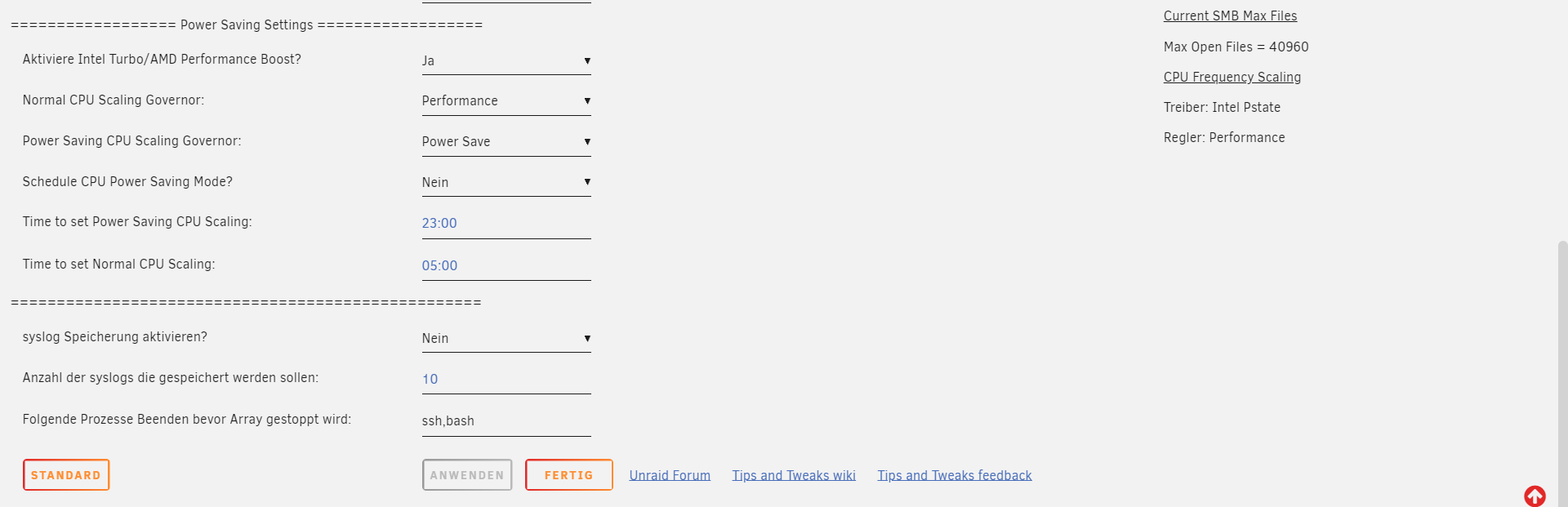

Powersave ist zwar das sparsamste, möchte jedoch nicht immer hin und her wechseln.
Möchte mein Server mit "ondemand" laufen lassen. Dass ist sparsamer als performance.
Klar man könnte ein scheduler erstellen um z.B. Nachts auf "powersave" und tagsüber auf "performance" stellen.
Noch besser wäre dann aber immer noch tagsüber auf "ondemand"

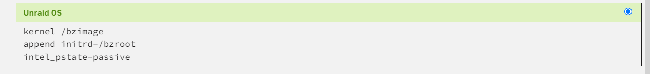

Im Plugin sind immer nur noch diese zwei 😞
Ich habe geschrieben bei unRAID OS und in der Zeile "append".
@alturismo hat sogar einen Screenshot gepostet.
Also ganz ehrlich ich kenne keinen Unterschied zu ondemand von der responsiveness... Ondemand braucht bei mir definitiv mehr Strom und das kompilieren der Plugin packages ist auch nicht langsamer mit intel_pstate und powersave

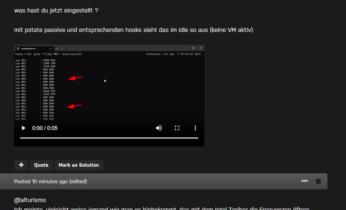

was hast du jetzt eingestellt ?
mit pstate passive und entsprechenden hooks sieht das im idle so aus (keine VM aktiv)

14 minutes ago, mikep70 said:
PS: In deinem Video sieht man nix.
hier geht es ;) ist halt hevc ... ;) hier ein kleiner Screen, die isolierten Kerne stehen halt fast immer und kpl. auf 800mhz hier ...
