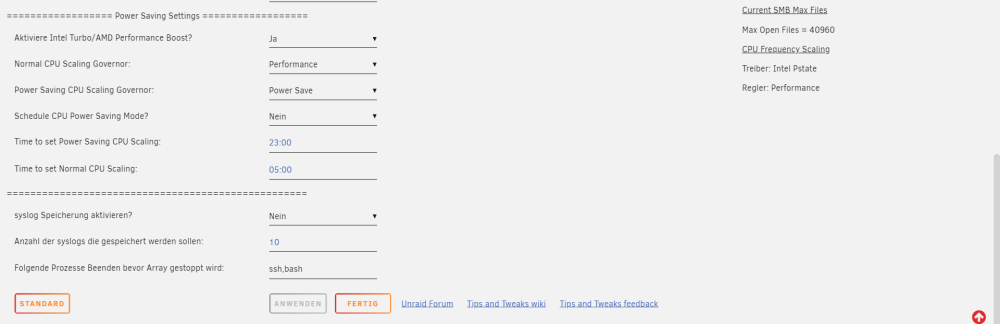

Getestet ob das etwas bringt, und siehe da, Verbrauch geht jetzt etwas 12 - 13 Watt direkt runter wenn VM aus ist und p8 aktiv ist anstelle 20 Watt nach oben wenn nur die VM aus ist (so wie ich es kannte)

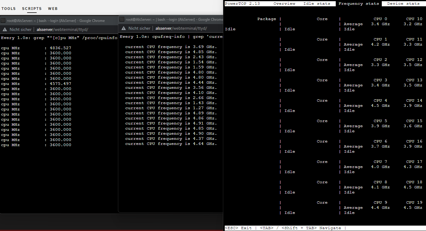

Jetzt störte mich schon länger das bei pstate die CPU Frequenz nicht mehr runter taktet sondern eigentlich immer oben bleibt (auch bei powersave), soll ja nicht viel mehr verbrauchen ... aber da ich weiß dass dies mal anders war (und ich weniger verbraucht hatte) hab ich auch hier mal geschaut was es alles so gibt, war für mich recht einfach nachzuvollziehen weil es mir primär um das thema "leise Kühlung" geht was halt im Einklang mit Energieaufnahme steht ... mein "Server" steht silent im Wohnzimmer.
was sich hier jetzt ergeben hat, ich habe pstate komplett rausgenommen aus der Gleichung mit folgendem syslinux Eintrag
intel_pstate=disable

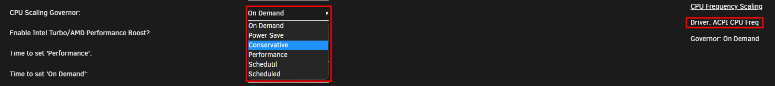

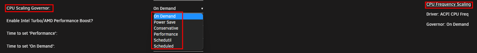

und habe jetzt die Auswahl mehrerer CPU Governors mit ACPI CPU Freq
woraufhin ich diese alle durchgetestet habe und komme zum Entschluss, ondemand ist mein Gewinner ...
Ich habe weder in der Desktop VM (GTX1050), Remote VM (gvt-g) irgendwelche spürbaren Unterschiede (diese laufen permanent)
ich merke auch keinen Unterschied in den sonstigen Anwendungen welche hier laufen ...
ich merke auch keinen Unterschied wenn ich die Gaming VM anmache und meine Spiele da mal schnell getestet habe ...
und bin jetzt runter im idle auf ~ 60 Watt, sprich, nochmals 10 - 15 Watt gespart ... und das war die größte Überraschung für mich ...
in Summe hab ich jetzt dadurch grob 25 - 30 Watt im idle gespart, und ich meine sogar ich hspare noch mahr am Desktop im laufenden Betrieb aktuell ... das ganze jetzt weil jetzt die Kerne einfach permanent das machen was Sie sollen ;) runter takten wenn nichts passiert.

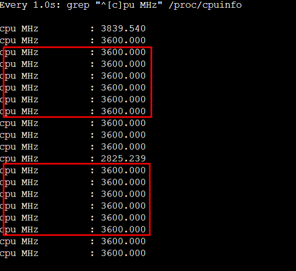

da steht bei pstate (egal ob powersave, performance) immer 3600 hier ... mal geht einer kurz auf 2xxx ... aber selbst die isolierten wenn die VM aus ist blieben permanent auf 3600 stehen ... auch wenn dies nur der Takt ist, macht das (hier zumindest) mindestens 3° aus ...

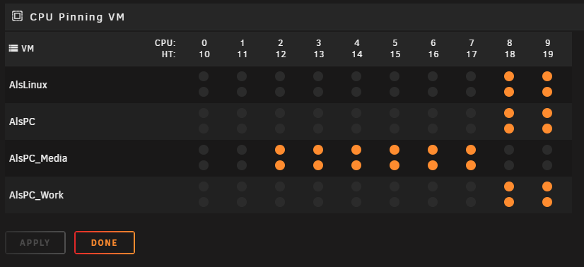

Hier noch das Thema Isolierung in meinem Setup

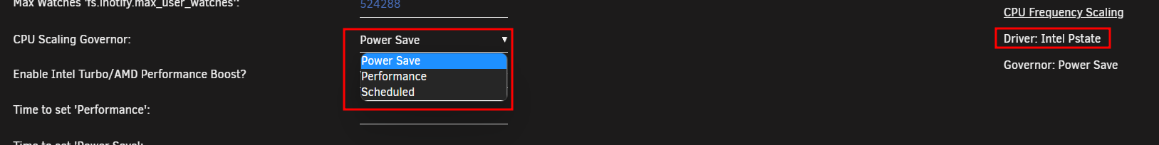

  • ja, ich bin auf der 6.10, aber das Phänomen des "nicht herunter taktens" hatte ich bereits länger, ziemlich sicher auch in der 6.9.2   wo ich jetzt noch einen Schritt weiter bin, woher der U
  • also, bei meinem i9 10850k komme ich in meinem setup mit ondemand und entsprechender Skalierung wie hier im Thread beschrieben schon spürbar runter ... in Kombination mit den dGPU's und entsprechenden

ich setze auch den governor beim Gaming auf Performance, kann einfach entfernt werden bei "Nichtbedarf", macht auch eigentlich keinen echten Unterschied (gefühlt).
vm.sh vm_start.sh vm_stop.sh

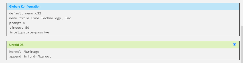

4 hours ago, mgutt said:
Daher könntest du mal intel_pstate=passive testen und den Modus auf powersave, welches sich dann wohl wie ondemand verhalten soll.
hab ich natürlich gemacht da ich Intel CPU Freq vorzugsweise nehmen wollte, leider nicht mit dem Erfolg wie ACPI ...
obwohl ondemand sich da auch sauber verhält (runter taaktet) bleibt der Verbrauch sowie die Abwärme in etwa gleich wie pstate powersave, daher ist intel_pstate=passive für mich keine Option gewesen, keinerlei Gewinn, auch da alle Governors durchgetestet und im Ergebnis ... naja, wie beschrieben ;)
Danke, hätte ich im Topic noch ergänzen sollen dass ich da auch durch bin.

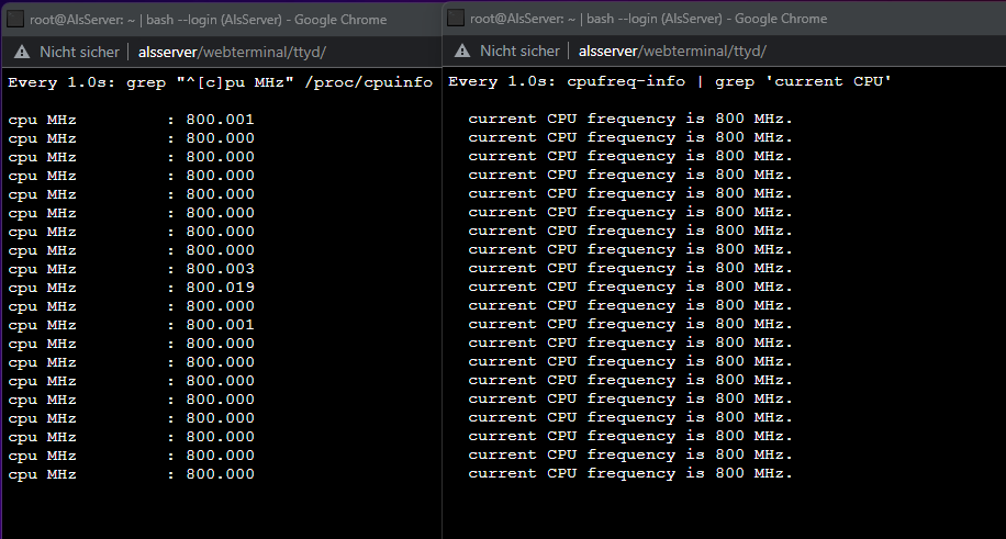

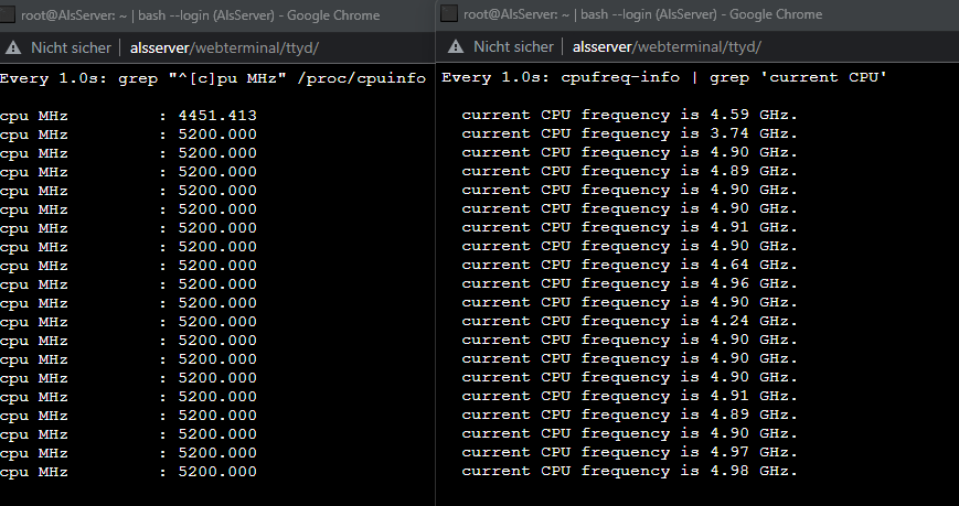

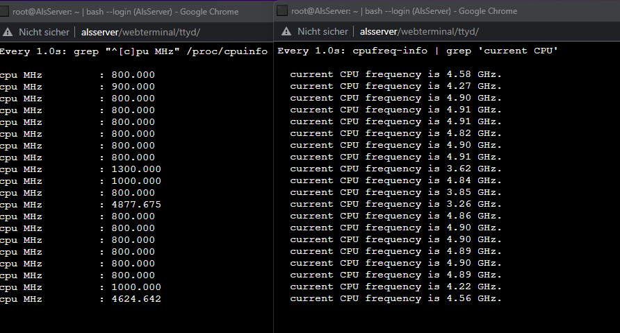

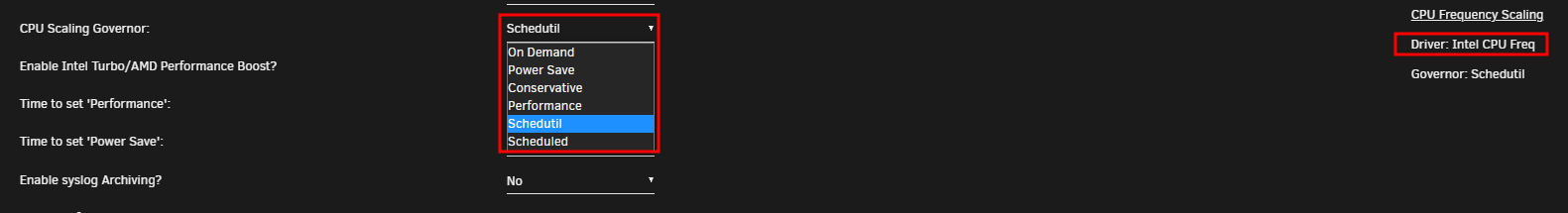

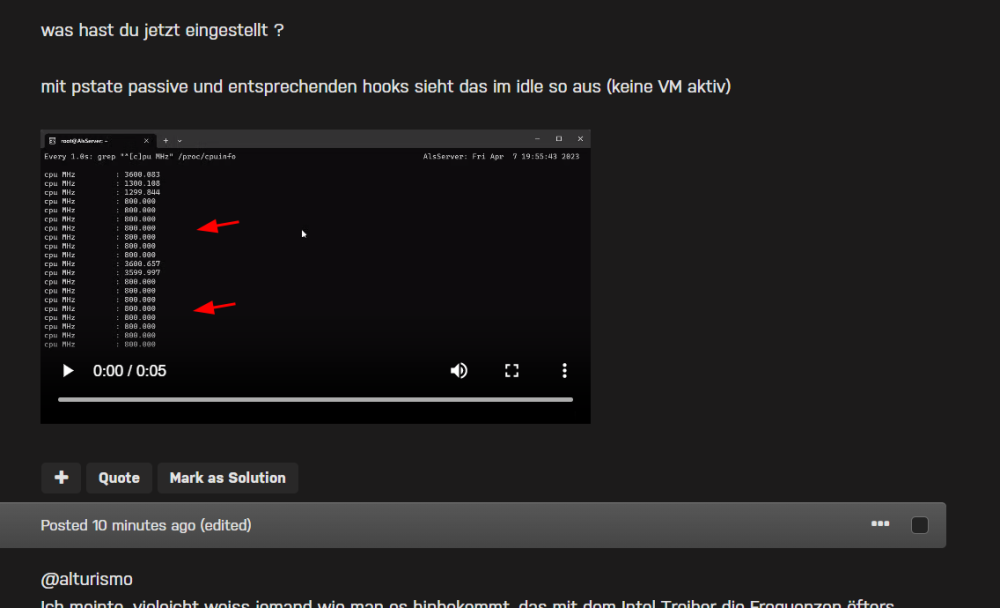

moin, doch ... intel cpu freq (intel_pstate=passive) hat die gleichen Governors wie ACPI CPU Freq, ondemand, .... aber, komischerweise keinen Vorteil gegenüber pstate powersave im INTEL PSTATE Driver Status, daher kommt der Vorteil (hier zumindest) NUR zustande mit ACPI CPU Freq mit dem ondemand Governor, sprich, intel_pstate=disable
hier wenn passiv aktiv ist (hier gibt es auch ondemand, taktet auch runter, aber wie beschrieben kein effektiver Gewinn)
und hier mit ACPI (das ist mein Gewinner, ondemand)
und hier Standard pstate (taktet nie wirklich runter, egal welcher Governor, hier gibt es kein ondemand ...)

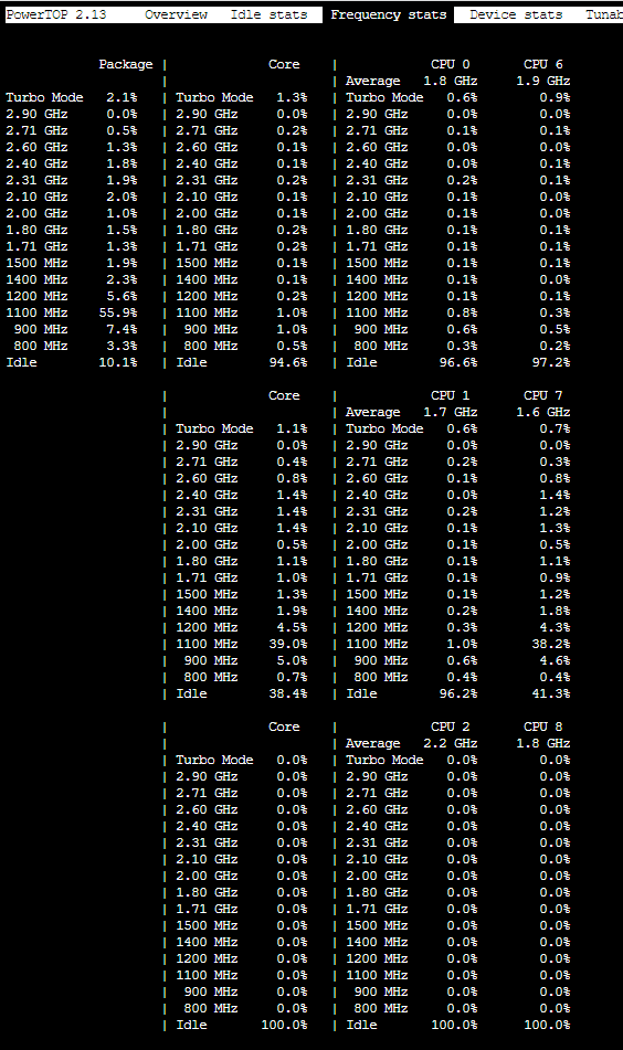

Interessant. Habe es auch gerade getestet und tatsächlich hat man bei passive viel mehr Modi:
 cpufreq-info
cpufrequtils 008: cpufreq-info (C) Dominik Brodowski 2004-2009
Report errors and bugs to [email protected], please.
analyzing CPU 0:
  driver: intel_cpufreq
  CPUs which run at the same hardware frequency: 0
  CPUs which need to have their frequency coordinated by software: 0
  maximum transition latency: 20.0 us.
  hardware limits: 800 MHz - 4.50 GHz
  available cpufreq governors: conservative, ondemand, userspace, powersave, performance, schedutil
  current policy: frequency should be within 800 MHz and 4.50 GHz.
                  The governor "ondemand" may decide which speed to use
                  within this range.
  current CPU frequency is 4.13 GHz.
Und wie man sieht ist "ondemand" dann auch direkt der Standard.
Stelle ich auf "powersave", steigt der Verbrauch um 0,1 bis 0,2W.
Ich probiere jetzt auch mal "intel_pstate=disable".
EDIT: Ja, das scheint deutlich aggressiver runterzutakten, denn mein erster Kern ist normalerweise immer hoch getaktet und hier ist er direkt bei 800 Mhz:

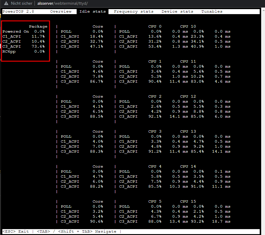

6 hours ago, mgutt said:
ist intel_pstate powersave und intel_pstate=disable mit ondemand absolut identisch. Schade.
erstmal Danke für den Test und Rückmeldung.

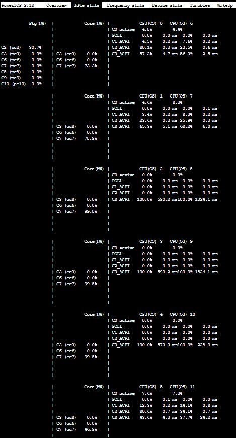

mal eine Frage, taktet bei Dir die CPU im intel_pstate Modus überhaupt runter auf 800 ? das war ja hier der Auslöser warum ich den Quervergleich gemacht hatte ...
Hier zumindest (auf mehreren Maschinen durchgespielt) geht die Taktung im idle nicht runter
das wären beispielsweise Kerne wo nichts aktiv läuft (isoliert und VM aus), bei intel_pstate (powersave, performance egal) bleiben diese trotzdem bei 3600 stehen ...

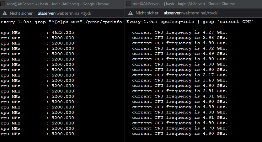

Bei performance nicht, aber bei powersave. Das macht bei mir aber nur 0.5W aus. Die Package C-States sind in beiden Fällen C3. Ich denke daher ändert sich da nichts weiter. Ich vermute bei dir erlaubt ondemand bessere C-States.
Wobei selbst mit powersave bei mir selten die 800 MHz zu sehen sind.

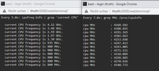

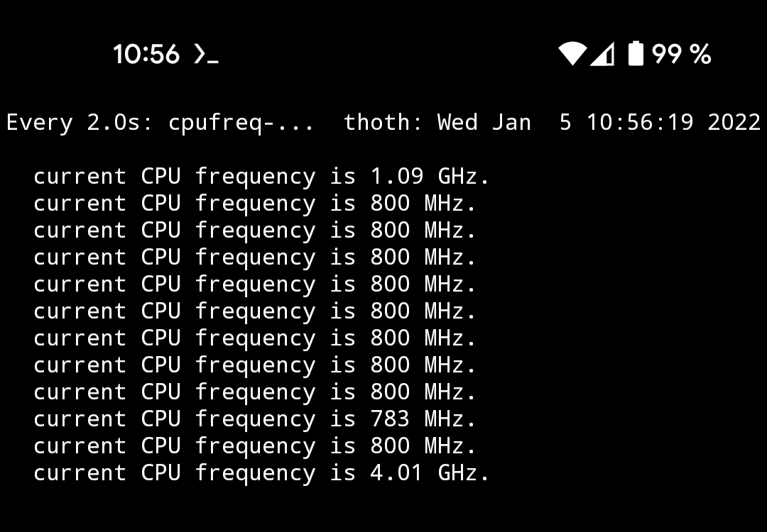

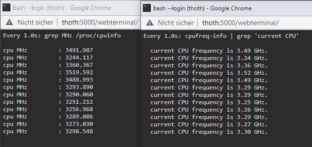

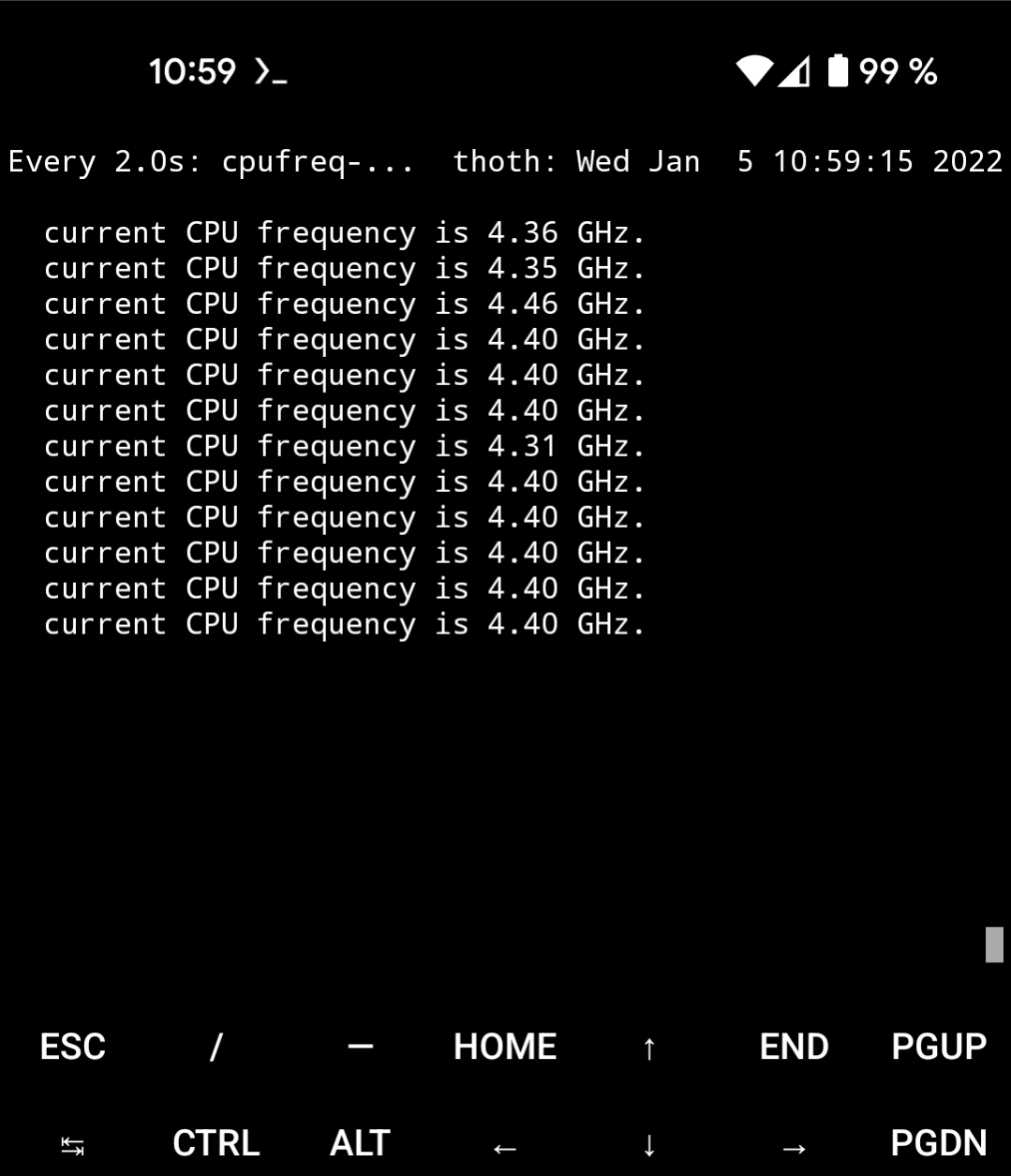

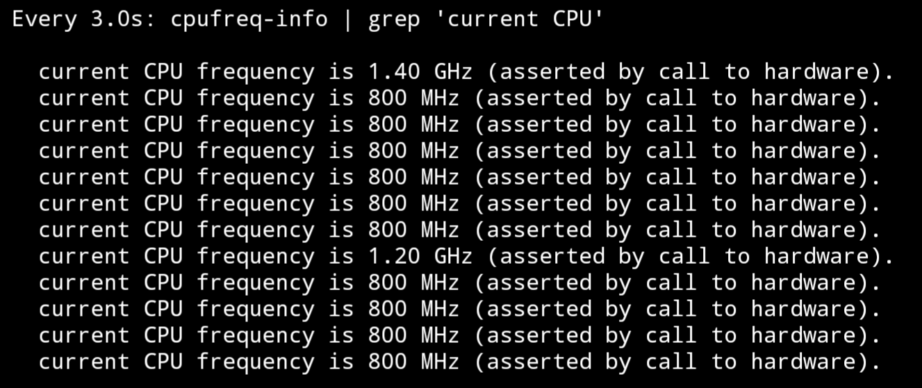

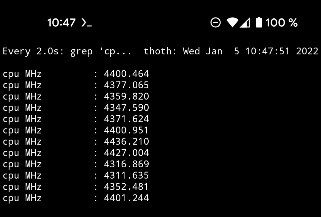

Ich habe auch das Gefühl, dass die Werte aus /proc/cpuinfo nichts taugen. Teste mal das:
watch -n2 "cpufreq-info | grep 'current CPU'"
Das sieht deutlich realistischer aus (powersave):
performance:
Siehe auch hier (/proc/cpuinfo zeigt Wert an, der gar nicht anliegen kann):
https://serverfault.com/questions/704456/cpufreq-info-differs-from-proc-cpuinfo
Hier im Vergleich /proc/cpuinfo bei powersave:
Ich hatte die Tage auch mal einiges durchgetestet. Hier ergibt sich für mich auch ondemand (im Gegensatz zu conservative oder pstate powersave) als "Gewinner".
Ich hatte unter 6.9.2 noch pstate powersave am laufen, welches damals noch die meisten Threads auf 800MHz untertaktete. Das hat sich ein bisschen im Verbrauch, aber auch bei der Temperatur bemerkbar gemacht. Ich denke aufgrund meines HBA war hier aber auch nie mehr als Pkg C3 möglich.
Falls es relevant ist, aber erst seit 6.10.x taktet kein Thread mehr runter. Egal ob powersave oder perfomance.
CPU ist i5-10400
Hier einmal als Bsp:
CPU 0,6,1,7 sind Unraid/Container
Die restlichen sind Isoliert und haben 100% Idle
Nur auf CPU 5,11 läuft aktiv eine VM.
Schon peinlich für Intel, wenn der alte CPU Treiber bei neueren CPUs besser funktioniert ^^
hab ich, werden noch höhere Taktwerte angezeigt ;) 4ghz ++ überall ...
was mit dabei aber auffällt (cpufreq-info) und ich jetzt gerade mal getestet habe, im pstate modus takten hier wenn überhaupt nur Kerne runter welche NICHT isoliert sind (also in der Anzeige), sprich unraid relevante Kerne ...
ich hab mal isol cpu aufgelöst und unraid wieder alle Kerne zugesprochen
Quervergleich der Anzeigen ;)
Hier werden jetzt auch "idle" Kerne tiefer angezeigt, Verbrauch und Abwärme jedoch auf dem Niveau wie pstate vorher, also in Summe auch kein Gewinn (und Verschlechterung der VM Performance nach meiner Erfahrung)
und Powertop in der Aussage der C States kann ich eh nicht mehr folgen ;) da hatte ich früher auch bis C10 einiges dabei ...
jetzt je nach Version ... unterschiedliche States, anscheinend andere Herangehensweise
in Summe ist hier nach wie vor ACPI im ondemand mode aktuell der Gewinner im Normalbetrieb, ich muss noch tiefer in die Gaming VM rein zum Vergleich ob es da evtl. Auswirkungen hat, im Schnelltest (Metro Exodus, Alan Wake Remastered, ...) hatte ich keinen Unterschied feststellen können.
@mgutt hier deutlicher was ich meine mit den Werten cpufreq info zu cpuinfo, bis auf powersave sehr verwirrend ... das jetzt ohne pstate_driver ;)
ondemand
schedutil
performance
powersave ;)
nur zum Test was da angezeigt wird ...
Das funktioniert nicht. Du darfst nicht alles parallel laufen lassen, weil das produziert ja Last.
Parallel:
Nur cpufreq-info:
Wenn du es unbedingt parallel haben willst, dann nimm Primzahlen-Intervalle, die sich selten überschneiden (Sekunde 3, 6, 9, 12, 15 = bei 15 gäbe es eine Überschneidung mit dem 5 Sekunden Intervall):
watch -n3 "cpufreq-info | grep 'current CPU'"
watch -n5 "grep MHz /proc/cpuinfo"
powertop darf in der Zeit natürlich gar nicht laufen, weil das produziert ja auch Last.
Bei mir sieht es mit intel_pstate powersave dann so aus:
oder so, dh bei /proc/cpuinfo schlafen entweder alle Kerne oder gar keiner und das ist schlicht falsch.

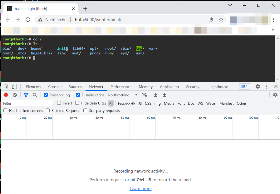

Wenn man es richtig genau haben will, sollte man auch nicht die GUI und das WebTerminal nutzen. Denn auch da laufen im Hintergrund ständig Prozesse. Am besten alle Browser-Fenster zu und über SSH eine Verbindung aufbauen. Also Powershell und dann "ssh root@tower". Dann hat der Server am wenigsten zu tun.
Wenn man den Chrome Dev Tools Netzwerkmonitor öffnet, dann sieht man was da alles abgeht:
Also in 30 Sekunden sind knapp 150 Anfragen an den Server gegangen.
EDIT: Ok das Webterminal alleine produziert keine Anfragen. Also es scheint zu reichen, wenn man die restliche GUI schließt:

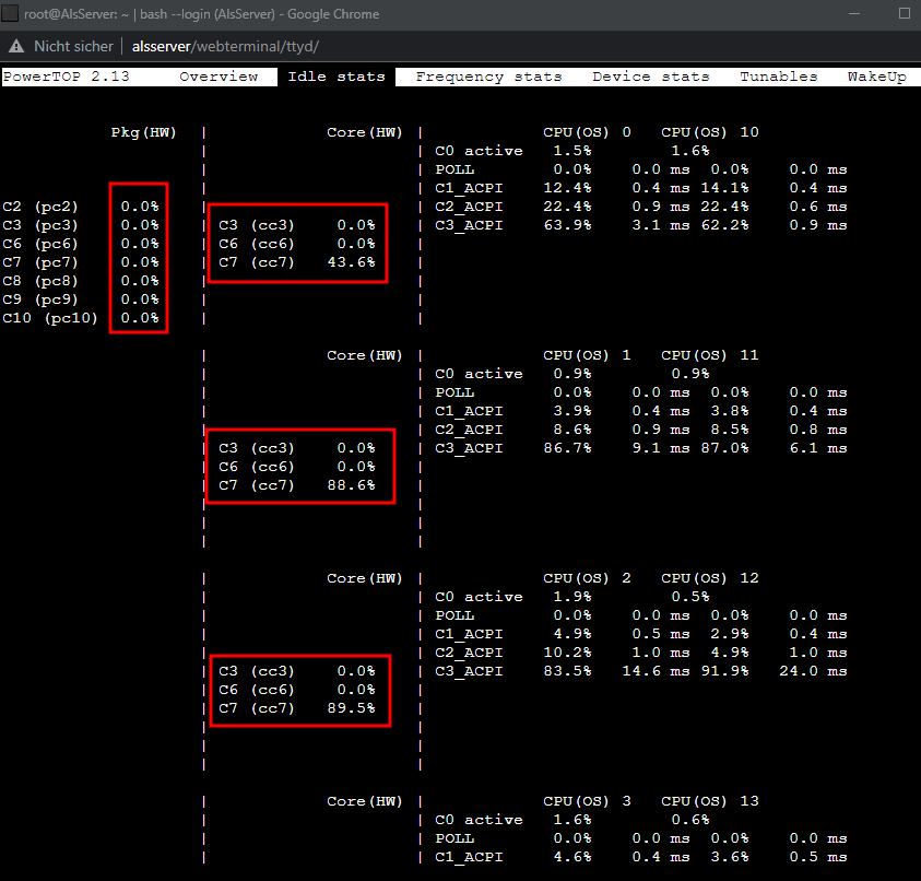

Da müssen wir echt mal herausfinden woran das liegt. Also wie man diese Werte auch ohne powertop ermitteln kann. Weil da ist ja offensichtlich ein Bug vorhanden. Ich habe mit der neueren powertop-Version auch direkt C10. Selbst wenn ich C9 im BIOS als Limit eingestellt habe. Das macht also gar keinen Sinn.

Bei mir (intel_pstate=disable ondemand):
Das "asserted by call to hardware" fehlt bei dir auch.
Mit /proc/cpuinfo springen die Frequenzen ständig zwischen 800 und Maximum hin und her.
Hast du evtl unRAID 6.10? Ich bin noch auf der Stable.
zweitrangig ist da das Ergebnis ja direkt an der Abwärme und der Energieaufnahme abgelesen werden kann.
Naja bei mir wie gesagt nicht. Da ist es so ziemlich Wurst welche Frequenz anliegt. Wie gesagt nur 0.5W Differenz.

wo ich jetzt noch einen Schritt weiter bin, woher der Unterschied ACPI zu Intel Cpu Freq kommt, maximal Takt ....
ist mir zufällig vorhin aufgefallen bei den screens von @mgutt, Danke hierfür ;)
ACPI CPU Freq setzt den max Takt nicht inkl. Turbo während Intel CPU Freq diesen setzt, auch wenn der "eigentlich" nicht spürbar anliegt macht das viel aus.
Beispiel hier CPU Freq
ACPI max sitzt bei 3,6 GHz
Intel max sitzt bei 5,2 GHz
und nur dadurch das bei ondemand die genutzten Kerne hier anscheinend über die 3,6 gehen kommt dieser massive Mehrverbrauch her ( ~ 10 - 15 Watt) und das auf 4 Kernen + HT, also 8 Threads bei unraid und der Desktop VM)
setze ich jetzt bei Intel CPU Freq die max CPU Freq auf den gleichen Wert wie bei ACPI stehe ich in etwa gleich, jetzt wäre der einzige Unterschied die "aggressivere Hysterie" bei ACPI aber ich denke das scheint keinen echten Einfluss zu haben.
ich habe jetzt hier auch daraufhin etwas umgebaut und kann so bei Intel CPU Freq bleiben mit gleichem Ergebnis
syslinux Eintrag um den Intel CPU Freq Driver zu aktivieren

Ergebnis, unraid und die Desktop VM laufen auf ondemand mit 3,6 GHz max was mehr als ausreichend ist (für mich), die Gaming VM Cores werden dank powersave auf 800 mhz limitiert und ich bin im idle da wo ich hin kann.
Jetzt die VM Start und Stop scripts angepasst das hier dann umgeschaltet wird auf Performance, bis zu 5,2 GHz volle Leistung dann beim Gaming und danach retour
VM Start

So komme ich auf das gleiche Ergebnis wie mit ACPI CPU Freq ondemand, im Gegenzug zu pstate powersave ~ 10 - 15 Watt weniger im idle, 3 - 5° weniger CPU Temp und hab dann jetzt doch zumindest den Intel CPU Freq Driver aktiv.
