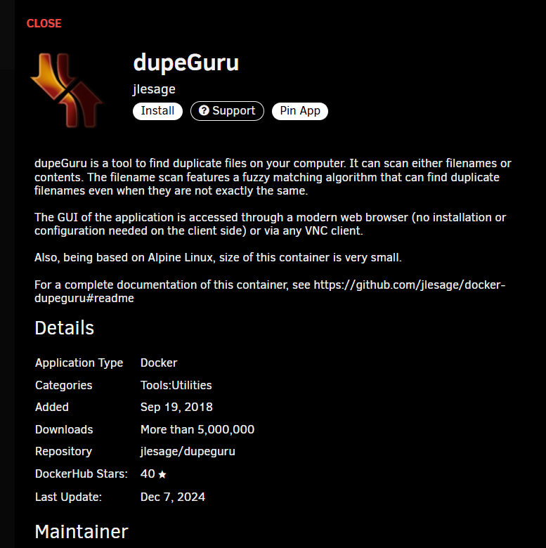

On 1/11/2025 at 1:59 PM, alturismo said:
Auch wenn das Problem gelöst ist möchte ich noch folgendes Deduplizierungs-Tool empfehlen. Läuft bei mir wesentlich performanter als "dupeGuru", welches ich selbst lange verwendet habe.
Gibt es für Windows und eben auch als Docker-Container
GitHub - jlesage/docker-czkawka: Docker container for Czkawka
