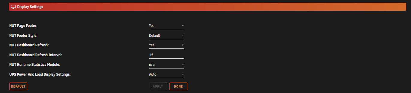

  • Bei UPS Power and Load Display Settings (auf Manual) kannst du die Normwerte deiner USV einstellen. Damit sollten dir dann alle deiner fehlenden Werte außer "Runtime Left" berechnet und angezeigt

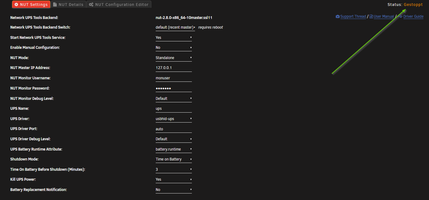

"NUT Details" und "NUT Configuration Editor" ist leer
grafik.thumb.png.bf1ba1b1197ee901884eb83977882093.pngNachtrag: der Status ist gestoppt

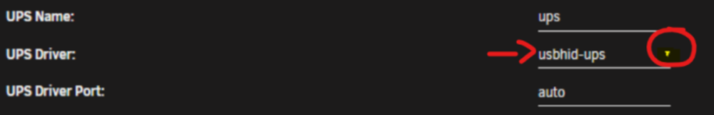

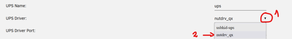

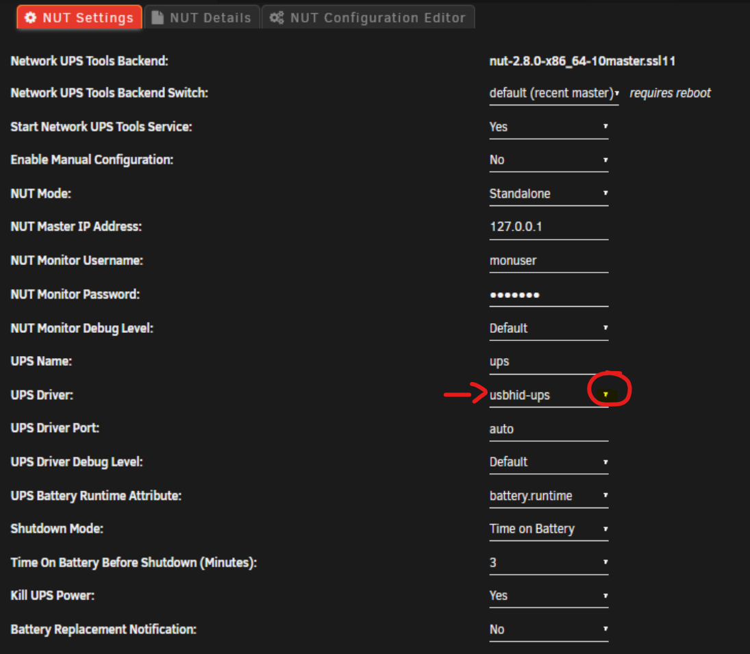

Der UPS Driver ist falsch eingestellt, nicht usbhid-ups sondern nutdrv_qx einstellen und versuchen bitte.
ja leider gibts hier aber kein pulldown Menü .
Wo ist das versteckt, über die Einstellungen kann ich ja nichts einstellen
Da muss es ein Dropdown-Menü geben, das wird sogar auf deinem Screenshot angezeigt:
Ansonsten mal mit einem anderen Browser versuchen, falls sich da kein Menü ausklappen lässt...

In dem Menü musst du eben den Treiber nutdrv_qx (2te Stelle im Menü auswählen)
Du musst das System nicht neustarten, du musst nur in dem UPS Driver Menü nutdrv_qx auswählen.
Und dann versuchen NUT zu starten... 🙂

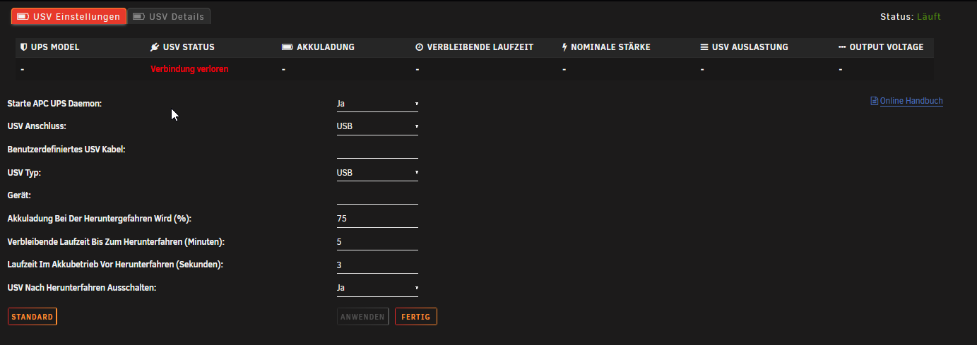

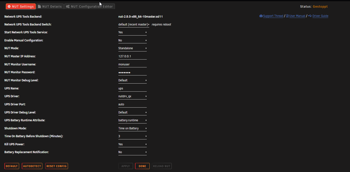

ahhh jetzt, dennoch sagt er mir in dne USV Einstellungen Verbindung verloren.
Muss hier was geändert werden oder kann ich hier alles so  stehen lassen ?

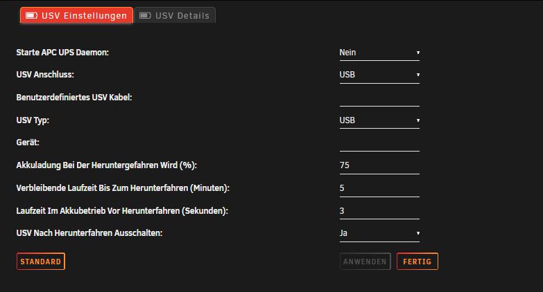

Das sind die APC USV Einstellungen, hier musst du "Starte APC UPS Daemon" auf Nein einstellen.
NUT und der APC UPS Daemon können nicht gleichzeitig laufen, das sind zwei verschiedene Programme.
Wird deine USV jetzt unter "NUT Settings" erkannt und läuft NUT ?
Alle Informationen und Einstellungen zur USV laufen dann ausschließlich über die "NUT Settings" Seite.

so unter den USV Einstellungen habe ich mal den APC Interface abgestellt
Bei den Nut Settings, leider nein, steht noch auf gestoppt

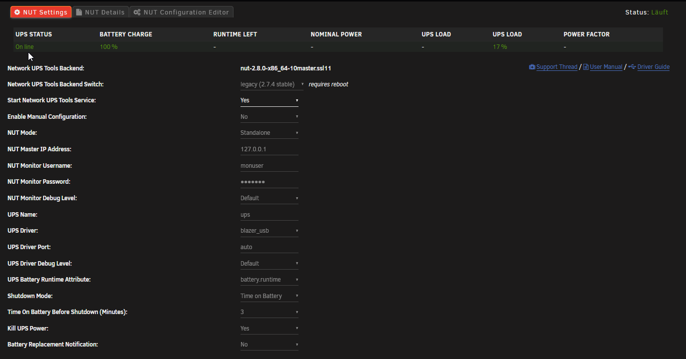

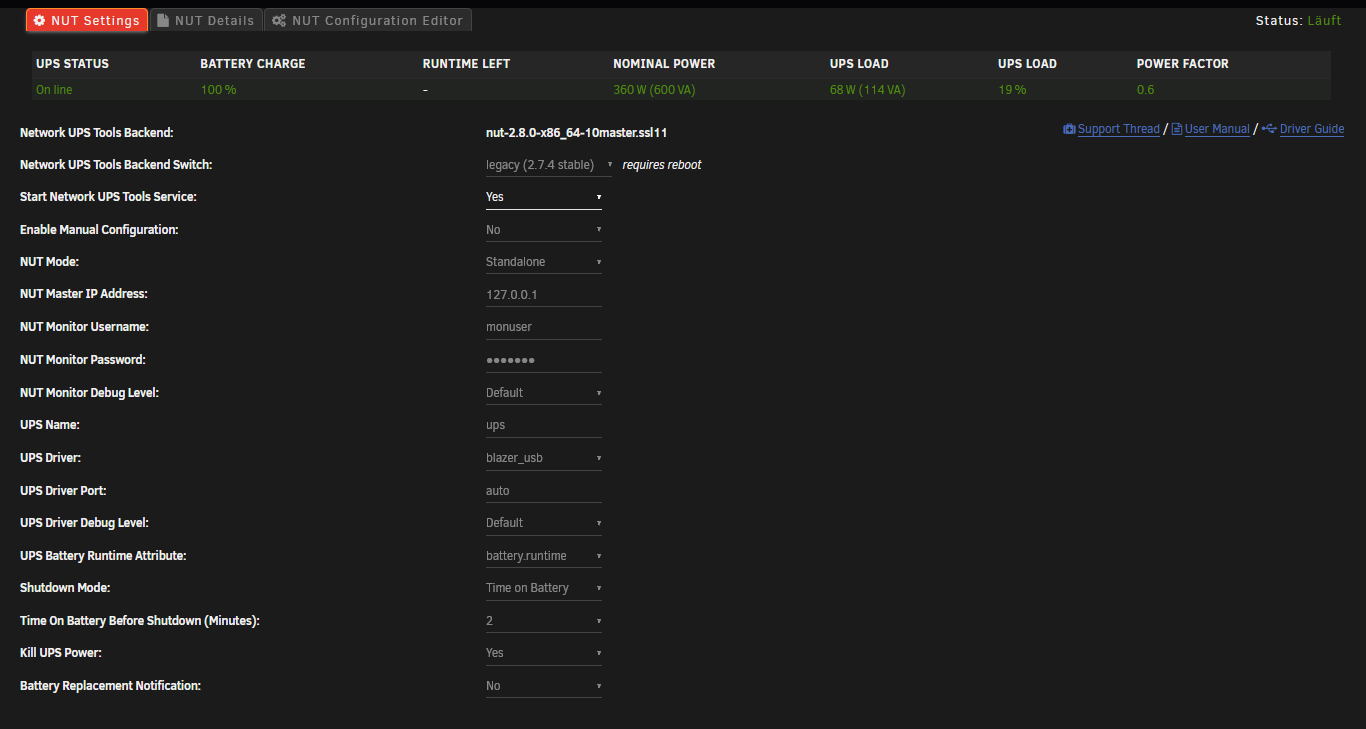

OK die Einstellungen sehen soweit einmal gut aus. Kannst du unter UPS Driver versuchen ob die USV mit blazer_usb statt nutdrv_qx erkannt wird?
Ansonsten einfach morgen nochmal beide Treiber (nutdrv_qx und blazer_usb) mit den zwei anderen Backends (legacy 2.7.4 und stable 2.8.0) probieren. Alternativ gerne auch nochmal mit einem anderen USB Port versuchen.
Edited by Rysz

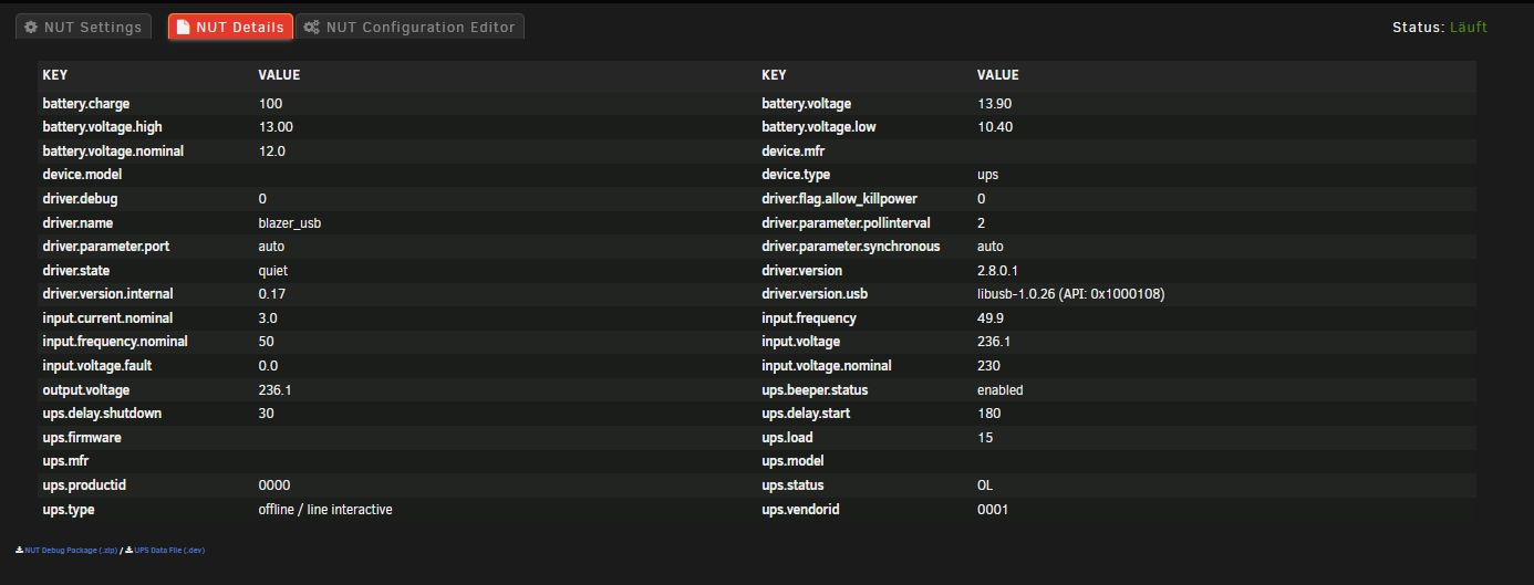

Also, so geht es jetzt, Danke !
was mich aber verwundert ,dass die Batterieladung immer 100% Beträgt; bei meiner Damaligen APC hat er den Akku immer geladen und entladen.
Dies passiert hier leider nicht und auch die Berechnung der verbleibenden Zeit steht aus.
Gibt's hier noch einen Trick oder muss sich das einpendeln,
Da er noch nicht so lange am Datenport hängt, oder ist das bei diesem Modellen gar nicht so, dass sie ähnlich APC Modelle immer sichtlich sich zwischen den Prozent schwankend bewegen und somit laden und entladen⁉️

Evtl. musst Du dem Plugin noch sagen, welche Kapazität der Akku hat oder wie die nominale Leistung (W und VA) ist, damit die Restlaufzeit berechnet werden kann.
Das Akkus stets auf 100% sind/gehalten werden ist bei mir auch so und für Blei eigentlich sogar ein Muss, damit die nicht kaputtgehen.
Damit sollten dir dann alle deiner fehlenden Werte außer "Runtime Left" berechnet und angezeigt werden.
Obwohl dir auch bereits jetzt die notwendigen Werte für die Funktion von NUT selbst angezeigt werden.
Die fehlenden Werte sind primär optischer Natur (im GUI), muss man also nicht zwingend für die NUT-Funktionen haben.
Einzig den Shutdown Mode: "Runtime Left" kannst du mangels "Runtime Left" Wert halt nicht verwenden.
Der ist aber ohnehin nicht empfehlenswert, also einfach "Battery Level" oder "Time on Battery" verwenden.
Dass die Batterieladung immer auf 100% steht ist nicht ungewöhnlich und sollte auch so sein (ist bei mir auch so).
Du kannst ja einmal testen ob NUT funktioniert bzw. die Batterieladung fällt wenn du z.B. testweise mal den Strom abstellst.

kann ich Dir leider auch nicht sagen...bei meiner Eaton zeigt er es an.
Entweder kommt es also über die Schnittstelle von der USV oder der Treiber berechnet es halt.
Wie schon vorgeschlagen kann also ein anderer Treiber im NUT helfen.

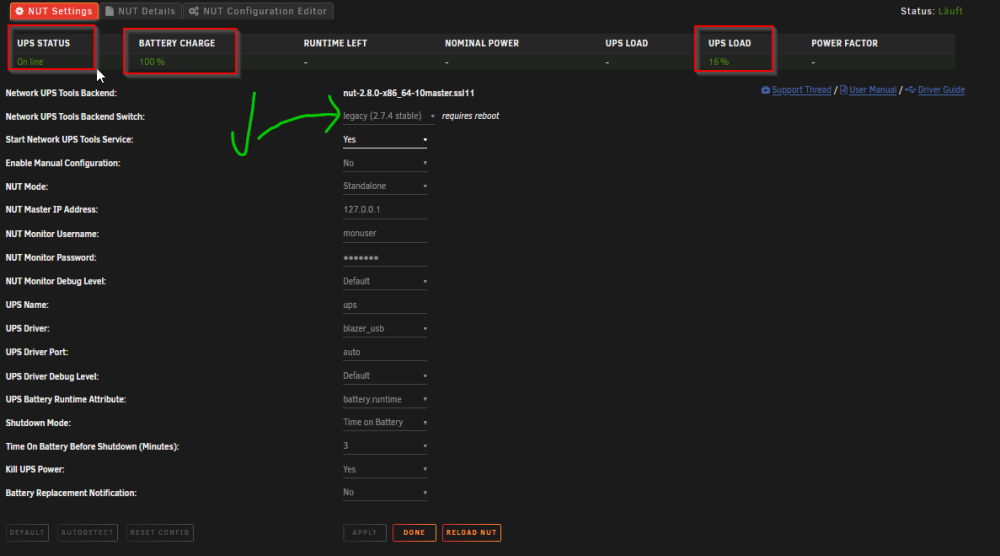

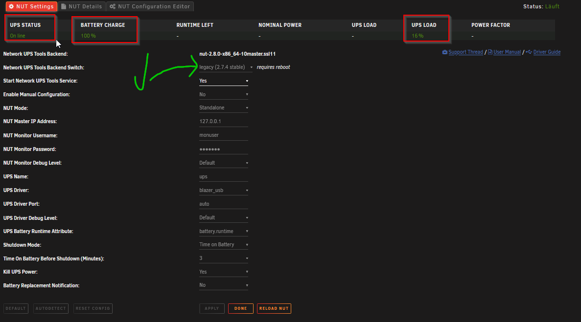

Also ich habs jetzt mal so, und bisls wird schon was angezeigt, aber da ich sie sowiso nur für´s saubere runterfahren möchte ist das denke ich ok so. was meint Ihr ?
grafik.thumb.png.ea9a7f726539f656900c2847dca1f5be.pnggrafik.png.613f4bb750f1bbe4fcb3033cd941e9cc.png
Mit deinen Einstellungen und Werten wird das sichere Herunterfahren im Falle eines Stromausfalls auf jeden Fall funktionieren. 🙂
