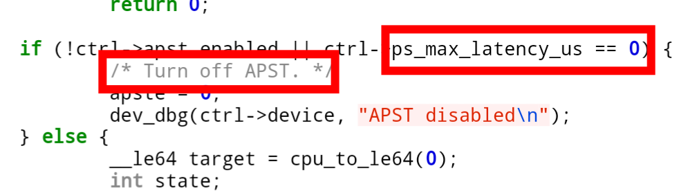

ASPM der NVMe vollständig deaktivieren
Alternativ erlaubt der Linux Kernel auch das Deaktivieren von ASPM, in dem der Wert auf 0 gesetzt wird:
Also entsprechend so:
nvme_core.default_ps_max_latency_us=0

Ich habe noch mal etwas recherchiert. Tatsächlich ist der ex_lat der relevante Wert:
https://git.kernel.org/pub/scm/linux/kernel/git/torvalds/linux.git/tree/drivers/nvme/host/core.c?h=v5.9-rc7
we will enter the next lower-powern on-operational state after waiting 50 * (enlat + exlat) microseconds, as long as that state's exit latency is under the requested maximum latency.
Ich passe meinen Text oben noch mal an.
