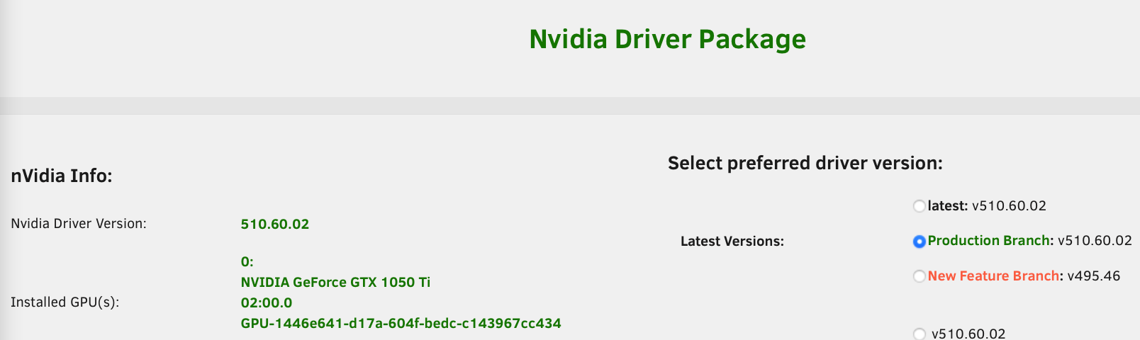

Ich hab in meinem Unraid eine Nvidia GTX die an eine Docker soll. Doch wie bringe ich dem Docker das bei?
Hab die Nvidia Driver installiert, dort sehe ich die Graka auch.

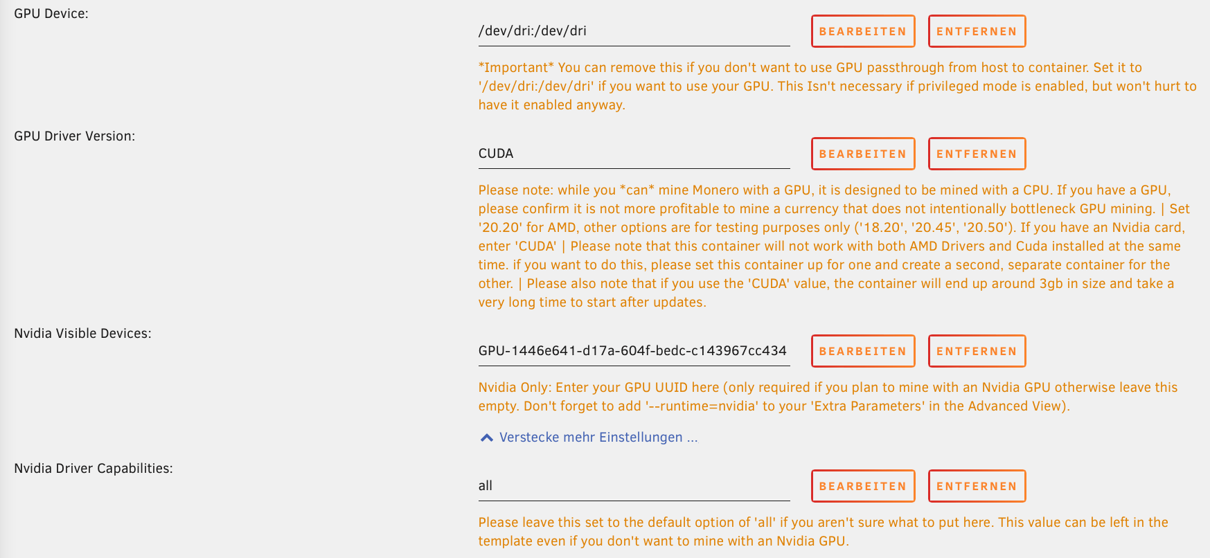

In den Einstellungen des Docker habe ich folgendes eingestellt:
650530899_Bildschirmfoto2022-04-12um20_22_23.thumb.png.22ad3a7eb0a474f7101f99fbc684e047.png
Leider bekomme ich die GTX nicht in den Docker. Jemand eine Idee was ich machen muss?

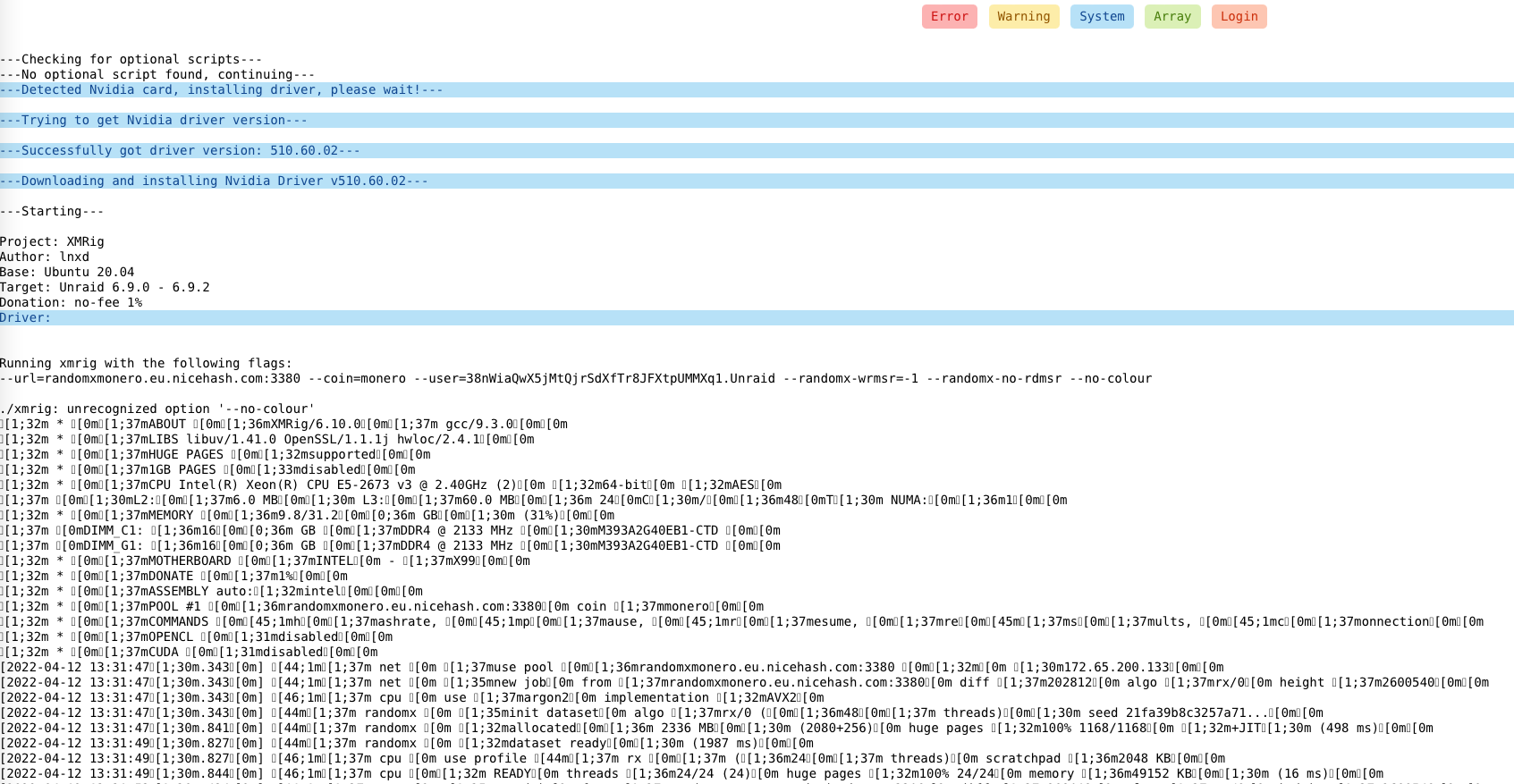

Der Link war gut, hab noch eine Einstellung angepasst und jetzt wird beim Docker start die Karte gefunden, es wird der Treiber aktiviert, aber anscheinend nicht richtig installiert...
1809883224_Bildschirmfoto2022-04-12um22_39_39.thumb.png.6f67caf1bf3d61acf68a5cc118dc28c7.png
Dann würd ich im Support Thread vom Container selbst nachfragen.
