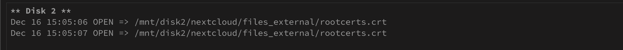

array wacht immer wieder auf durch Nextcloud aber keine Clients Aktiv?
Hallo zusammen, ich habe ein kleines, aber nerviges Problem, Bei meinem Unriad Server wachen ständig eine Daten Disk und die Paritätsdisk auf, obwohl kein anderer Rechner im Netzwerk eingeschaltet ist. Dem Logfile nach zu urteilen, macht Nextcloud irgendwelche Dinge im Hintergrund mit den Ausgaben im Logfile kann ich aber nichts anfangen. Kann mir das jemand von euch übersetzen? Ein Foto vom Lock File hänge ich an. Habe leider unter Google auch nichts konkretes gefunden für eine kurze Aufklärung was Nextcloud da genau tut und ob dass normal ist wäre ich sehr dankbar.

Wenn ich richtig Informiert bin, ist Nextcloud daher besser auf dem Cache aufgehoben. Nextcloud schreibt ständig in Logs und dergleichen. Daher wachen die Disks auf denen die Nextcloud liegt auch ständig wieder auf.
Ich selbst habe meine Nextcloud auch komplett auch dem Cache. Mit täglicher Sicherung dank dem Script von Mgutt auch sorgenfrei.

Bzgl. der Datei in Deinem Screenshot: Das kann eigentlich nicht die Ursache sein, denn in unserem stark genutzten Nextcloud kommt das nicht vor. Wie ist Nextcloud eingerichtet? Zugriff von außen? Wenn ja wie? Unstable/Beta Container?
Bei uns wird Nextcloud jede Nacht gestoppt, gesichert und wieder hochgefahren. Die besagte Datei wird bei uns nur bei einem Update des Containers "berührt". Führe den Befehl mal für die Datei in Deiner Umgebung aus:
root@Tower:~# stat /mnt/pool_nvme/system/appdata/nextcloud.data/files_external/rootcerts.crt
  File: /mnt/pool_nvme/system/appdata/nextcloud.data/files_external/rootcerts.crt
ja, Nextcloud data im array ist ... daher

Ich habe dir mal ein Screenshot gemacht, wenn ich den stat Befehl bei mir ausführen. Soweit wie ich die Zeitstempel verstehe, wurde auf die Datei schon länger nicht mehr Zugriffen. Füge die Ausgabe aber mal unten als Screenshot bei.
Exakt, hatte ich mir gedacht. Wundere mich dann nur über die OPEN Angabe in Deinem erste Post.

Mit "lsof /mnt/disk2/*" könntest Du mal gucken was wirklich offen ist.
Edited by hawihoney
@hawihoney moin, wenn ich ein lsof auf /mnt/disk2/ mache, bekomme ich keine Ausgabe, weswegen ich davon ausgehe, dass keine Dateien geöffnet sind.
Was ich aber überhaupt nicht verstehe, ist warum sich der Zeitstempel für den Zugriffszeitpunkt Nicht ändert obwohl im Logfile steht, dass er die Datei geöffnet hat.?
Dann ist sie auch nicht geöffnet. Keine Ahnung welches Logfile das anzeigt.
