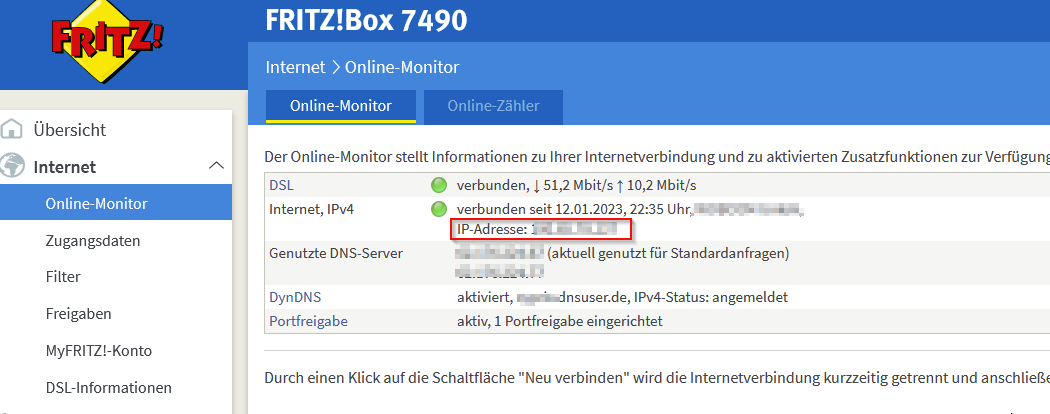

In der Fritzbox 7490 wird meine IP unter "Internet->Online Monitor->Internet,IPv4" angezeigt. Diese IP stimmt aber nicht mit der IP überein, die ich erhalte wenn ich auf den einschlägigen Internetseiten wie "wie-ist-meine-IP" etc. die IP abrufe.

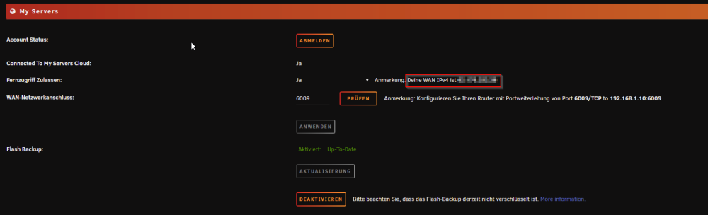

Das DynDNS der Fritzbox über den Anbieter Dyndnsfree.de updated die IP die ich auf den Webseiten angezeigt bekomme und der Status in der Fritzbox wird als "angemeldet" angezeigt. Wenn ich auf dyndnsfree.de den Porttest starte, wird bei IPV4 diese IP auch angezeigt und es ist der grüne haken zu sehen, der weitergeleitete Port im Router wird aber als nicht funktionierend angezeigt. Ebenso wenn ich in Unraid bei "My Servers" auf prüfen klicke, auch dort steht dann Ooops....

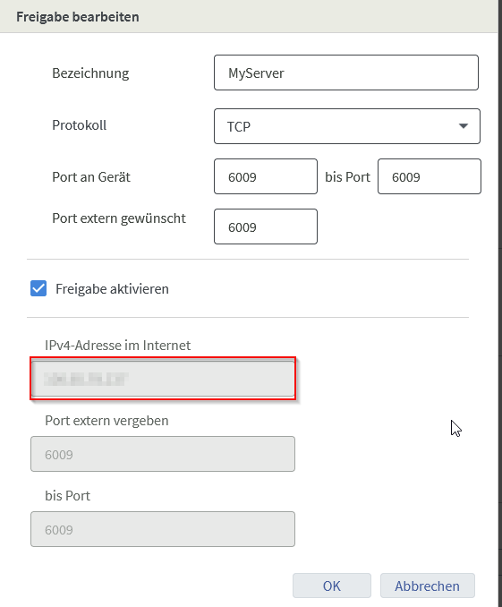

Wenn ich allerdings in der Fritzbox die Portweiterleitung einrichte, dann steht in dem Feld das ich nicht bearbeiten kann allerdings als IPV4 Adresse im Internet, die IP die mir die Fritzbox unter Online-Monitor anzeigt.
Ich denke das da der Bug liegt warum ich von außen nicht erreichbar bin aber ich weiß nicht wie ich das korrigieren kann. Komischerweise bin ich auch über keine der beiden IP-Adressen erreichbar, ich hätte wenigstens gedacht das die aus der Fritzbox oberfläche funktionieren müsste aber ist leider nicht so.

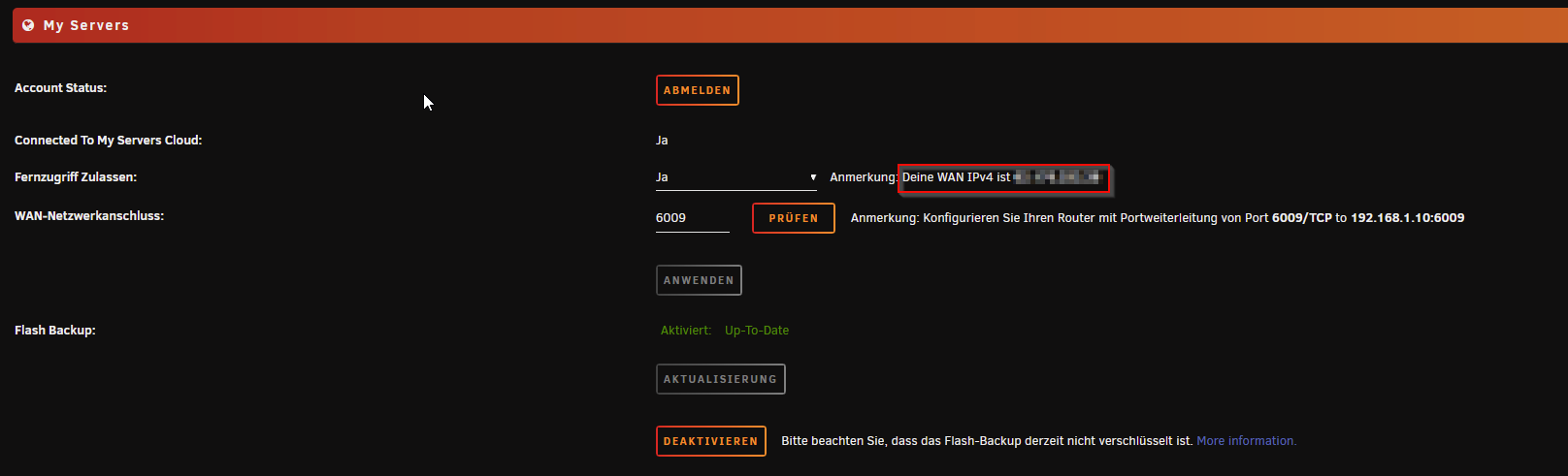

Die IP die mir hier angezeigt wird, ist die, die ich auch auf den Webseiten ausgegeben bekomme:
Eine Andere als oben in der Fritzbox 🤷‍♂️

Die IP in der Fritzbox beginnt mit 100. Die ich auf den Webseiten und dem Dyndns erhalte mit aktuell mit 147.
Mir fällt dabei Grade auf, die im Router ist gleich geblieben und die andere hat gewechselt .
