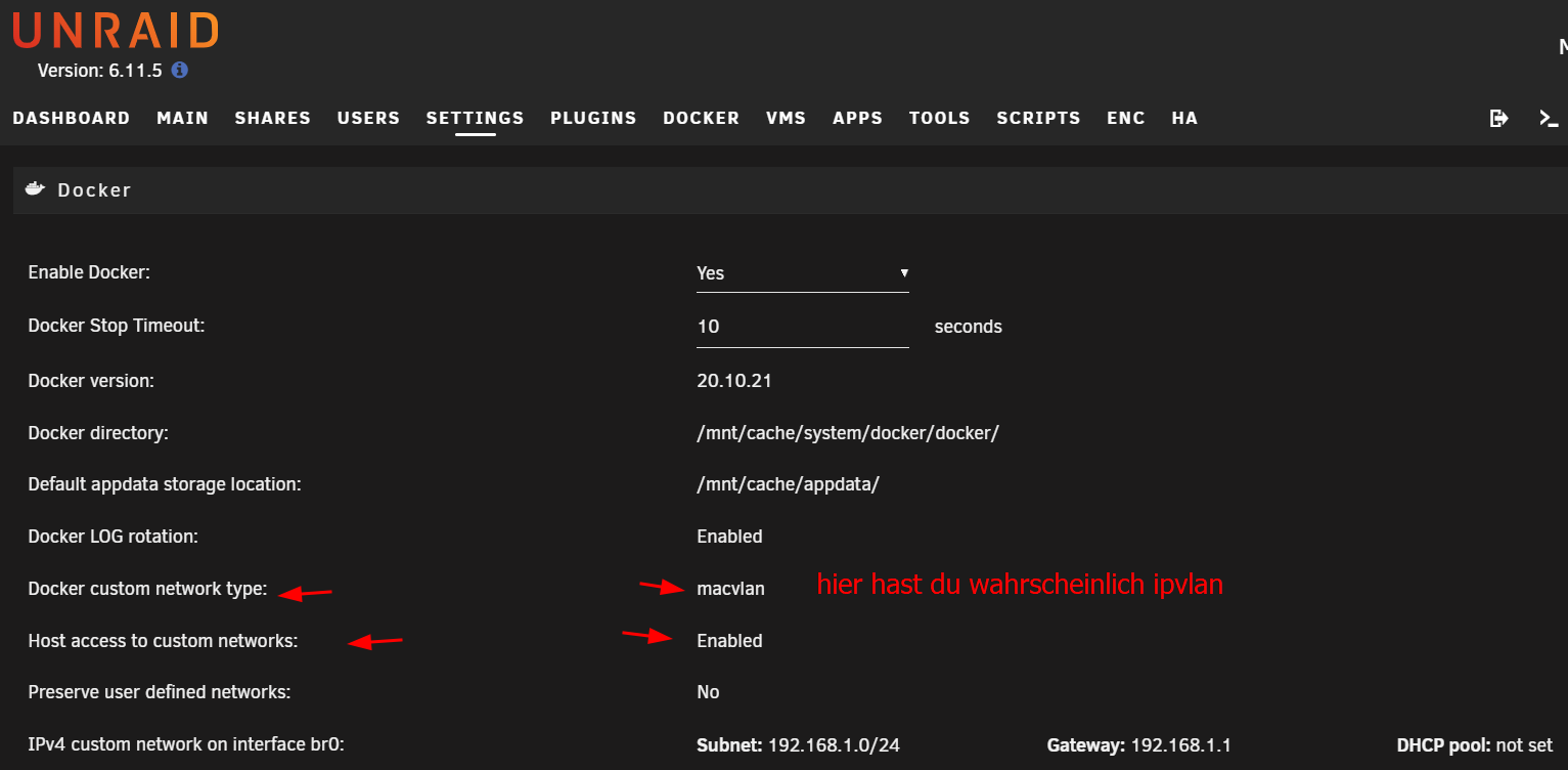

da du Fritz User bist und vor kurzem eine Default Einstellung geändert wurde, fang bitte mal damit an
IPVlan auf macvlan umstellen und host access aktivieren
Thema IPVlan, das beschreibt dein Fehlerbild mit einer Fritz, da haben alle Geräte die gleiche mac Adresse und die Geräte "hüpfen" von IP zu IP ... damit kann die Fritz nicht umgehen, ist bekannt und auch bei AVM gemeldet ;)
Thema host access to custom, das muss aktiviert sein damit deine docker mit dem host unraid kommunizieren können (du nutzt WG innerhalb des Hosts)
dann teste nochmal durch
