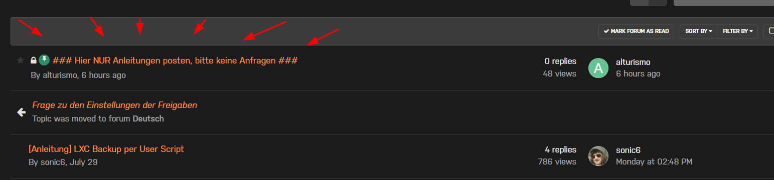

hierher verschoben ... und wenn schonmal dabei, was müsste ich schreiben dass dies eindeutig ist ? ernsthaft gemeint ...
