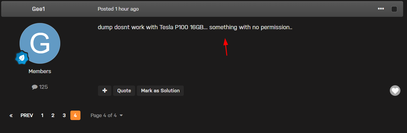

Achja das VBIOS hab ich noch nicht gedumpt.. weis nicht ob das notwendig ist da es ja eine Tesla karte und keine GeForce mit Video Anschlüssen ist. Falls ja, muss man immer noch den Header aus dem VBIOS entfernen?
wenn, dann ja ... hat sich nichts geändert.
kleiner Nachtrag ... wenn ich deinen Post aus dem vbios Thread sehe ist der auch so aussagekräftig wie ...
ist ja löblich dass du zumindest dort auch anfragst ... aber zumindest ein wenig mehr Infos wie "something" ...
wenn da schon ein Fehler kommt, warum schreibst du nicht zumindest den mal hin ... das wird doch so nichts ... oder was meinst du ?

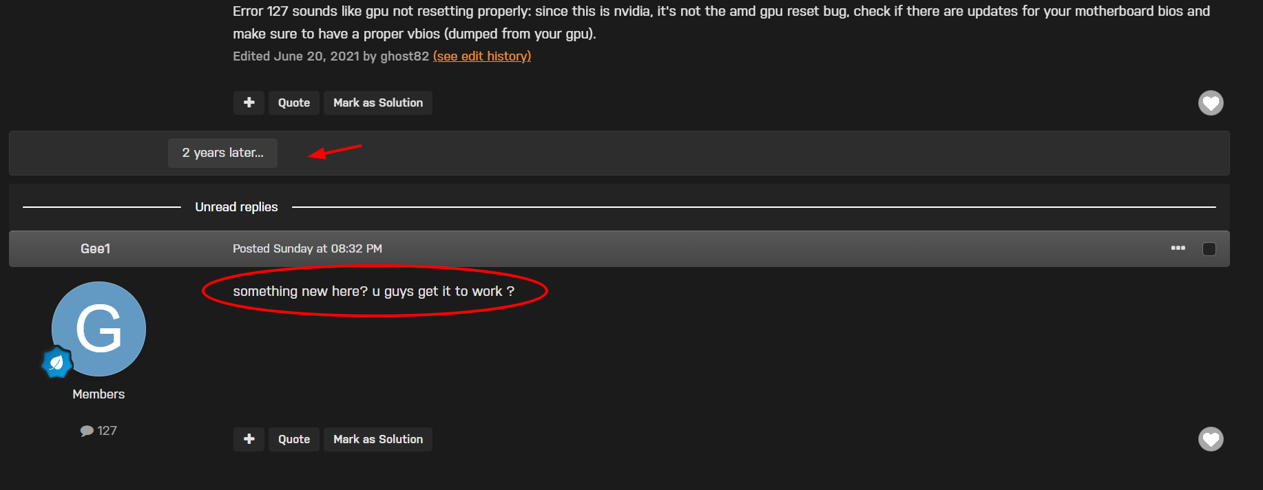

sorry das ich nochmals darauf eingehe, aber auch hier ... (immer noch löblich dass die Suche benutzt wird, aber ohne logs, Infos, diagnostics, ...)
ein Thread wo vor über 2 1/2 Jahren was posted wurde (auch ohne Antwort des Erstellers) ... und dann das
du wirst so nicht sonderlich weit kommen ... nicht bös gemeint, aber ein wenig mehr Infos bedarf es schon wenn man Hilfe erwartet ;)
