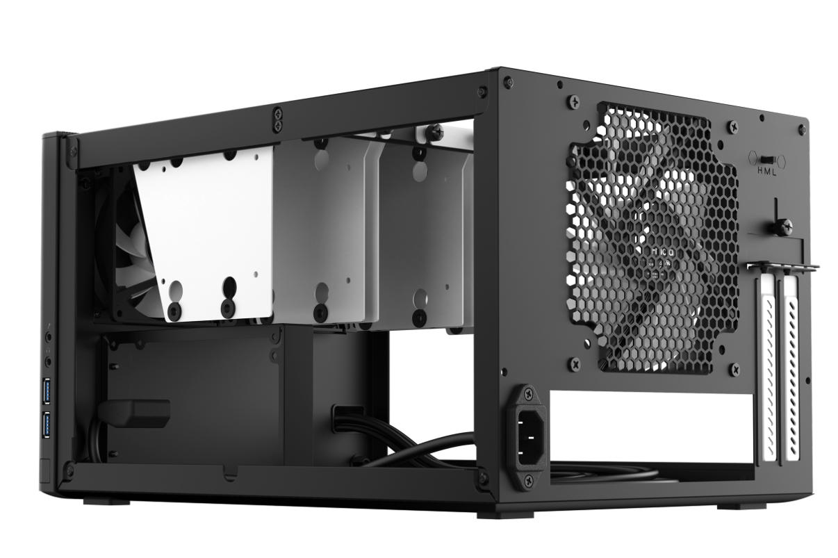

Node 304 unterstützt ATX. Allerdings nicht hinten sondern vorn im Gehäuse:
1873376492_Bildschirmfoto2024-01-26um09_55_59.thumb.png.1ed38e21addfde27e1f69717c8e3cad4.png

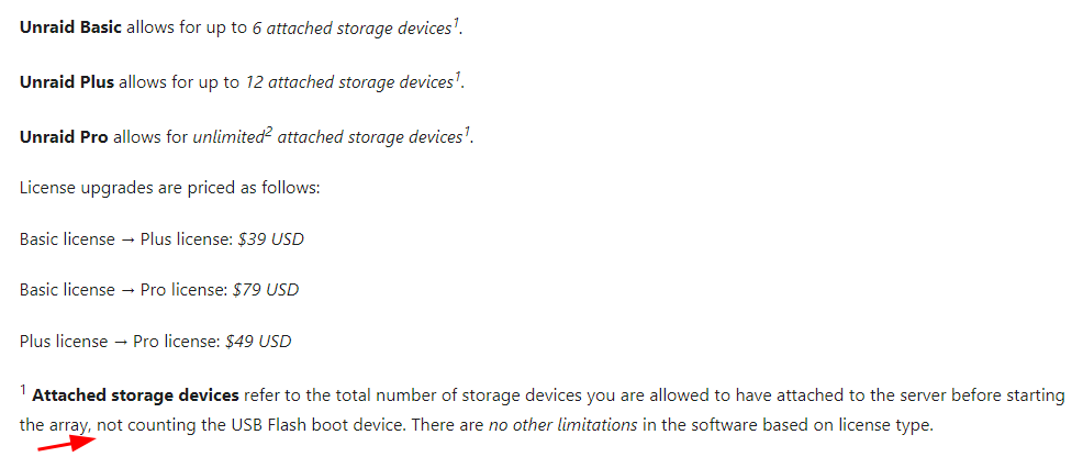

Der USB Stick zählt auch als Speichermedium für die Unraid Lizenz oder ? Also wäre es am besten, direkt die Plus Varianten zu kaufen, falls ich noch eine Platte zusätzlich dran hängen möchte.
wie kommt man darauf ...

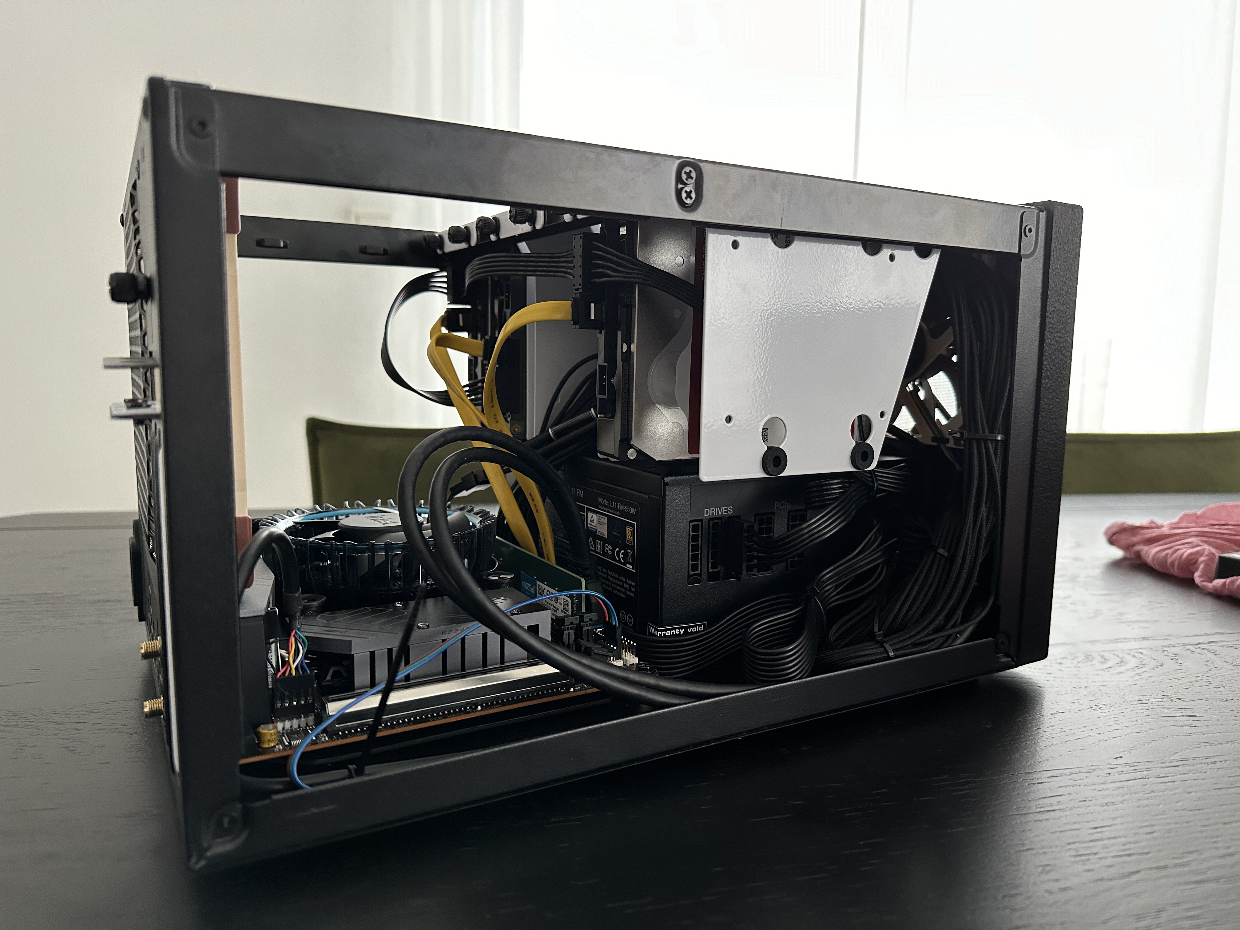

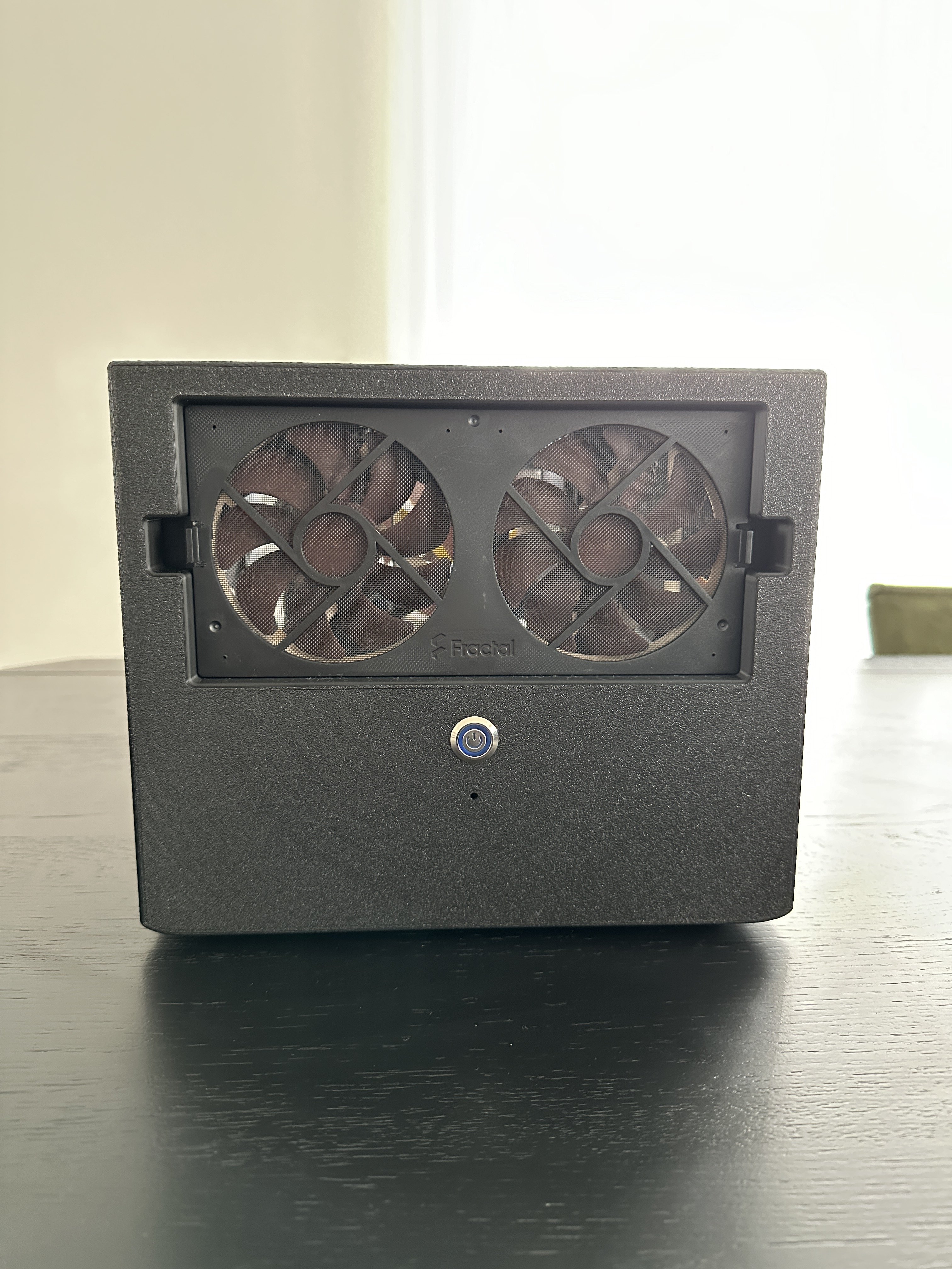

ich wollte euch ein kurzes Update geben:
Die Hardware ist endlich angekommen und der Server ist nun komplett aufgebaut. Auch Unraid habe ich bereits installiert.
Dank verschiedener Tweaks und Powertop erreicht der Server im Idle-Modus (mit allen Festplatten im Spindown) einen Verbrauch von etwa 15W.
Ich bin soweit zufrieden mit diesem Ergebnis!
