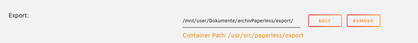

vielleicht eine dumme Frage.. Ich stehe gerade total auf dem Schlauch. Ich habe über den Befehl im Unraid Terminal die Datenbank exportiert. Innerhalb des Containers finde ich natürlich die Daten unter /usr/src/paperless/export
Aber wie komme ich außerhalb des Containers dran?
Viele Grüße
Michael
@MikaEs gibt im Container Template den Export Pfad
Edited by cz13

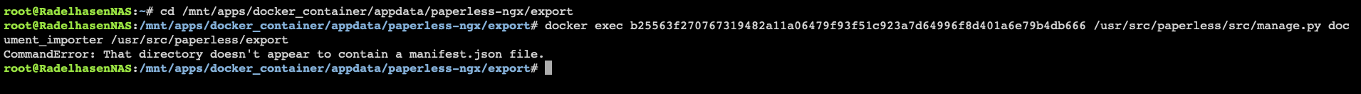

Moin, irgendwie steh ich auf dem Schlauch. Ich zieh grad von einer QNAP auf ein Unraid um. Nun steht Paperless auf dem Programm. Alle dazugehörigen Docker laufen. Komisch ist auch das die Dockercontainer keine eindeutigen Namen haben sondern der Name nur aus Zahlen und Buchstaben besteht, das macht es schonmal schwieriger. Ist bei QNAP anders. Nun ja.
Auf jeden fall wollte ich ein Backup vom Qnap Paperless auf das Unraid Paperless einspielen. Aber irgendwie klappt das nicht.
ich bekomme folgenden Fehler. Hat da einer eine Idee?
entweder du nutzt irgendein compose oder wenn du docker run nutzt, dann nicht korrekt, daher nur Nummern und keine Namen.
ins "Blaue" getippt, du hast den falschen Pfad ...
bei docker exec musst du den Pfad aus "Docker Sicht" nehmen, dazu müsste man jetzt wissen wie du /usr/src/paperless mounted hast ...
einen screen deines runs, compose, was auch immer ... und deiner Shares würde sicher lich helfen ;)
da du auch hier "manuelle" Wege gehst.

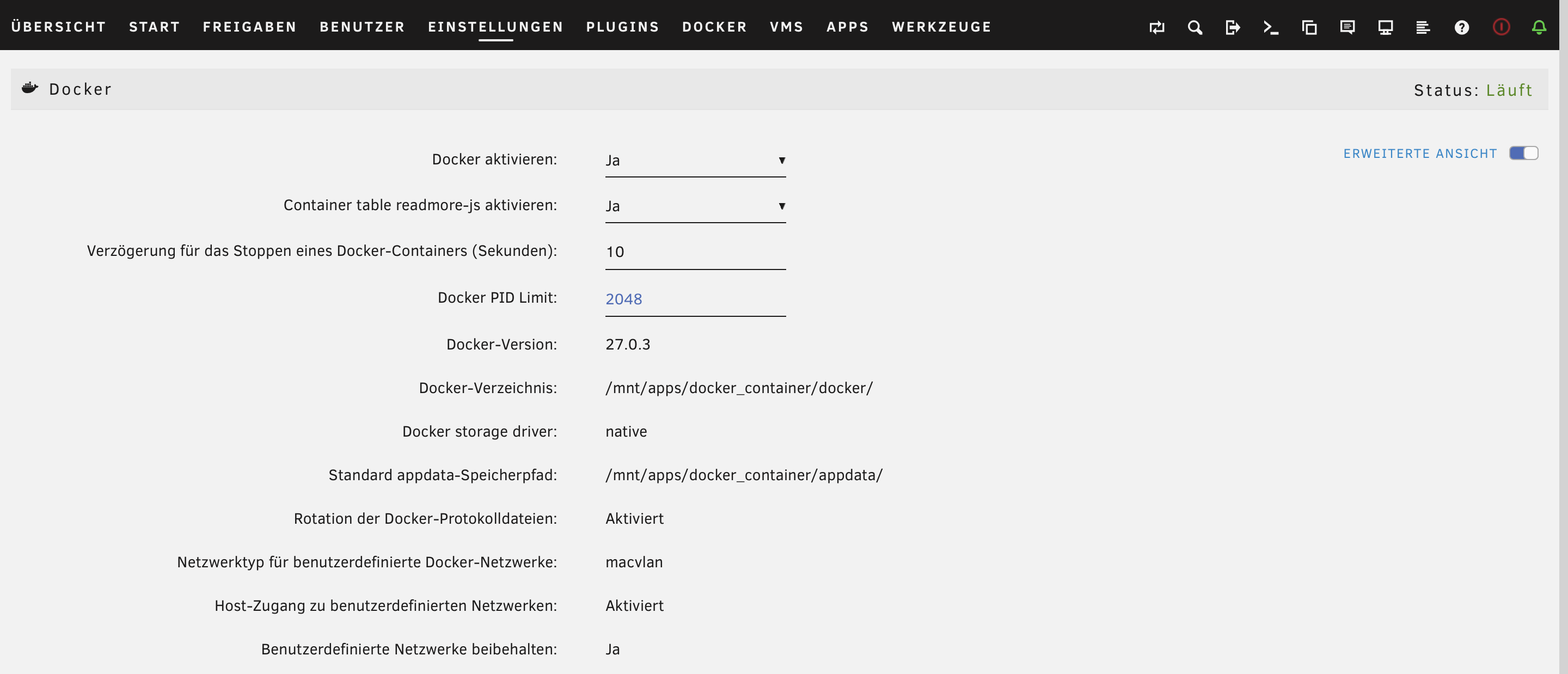

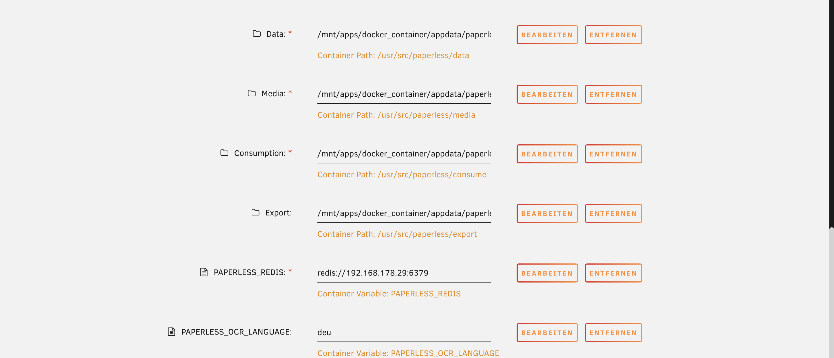

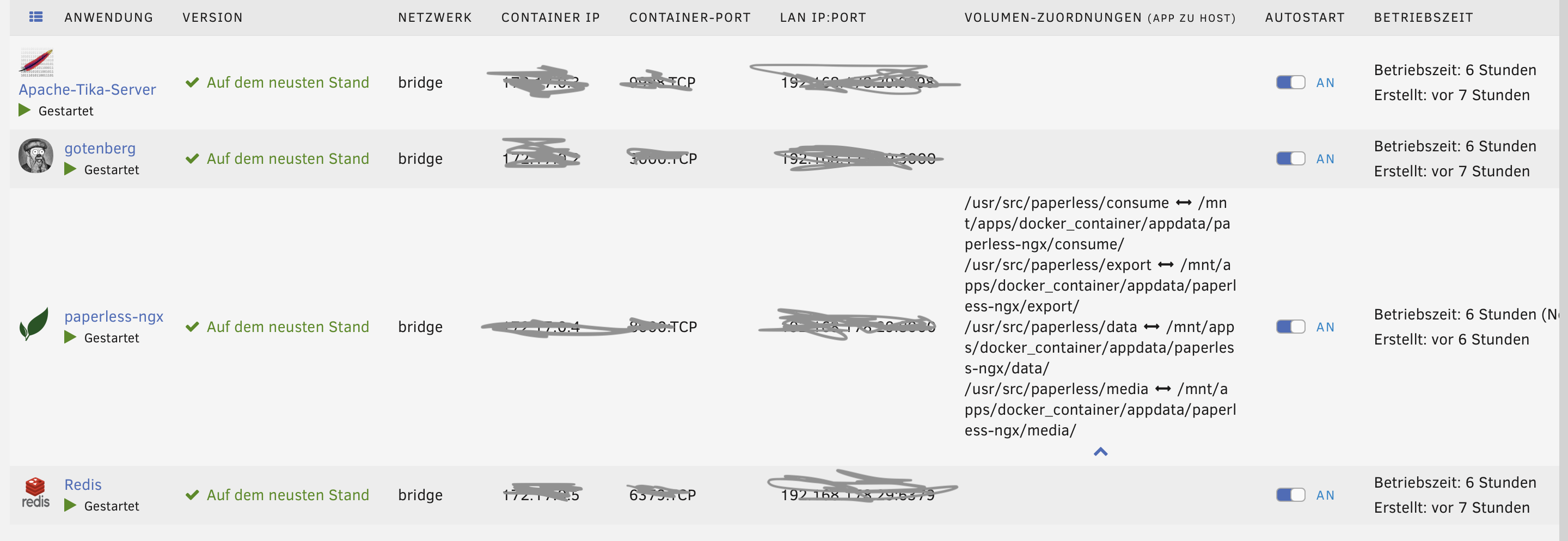

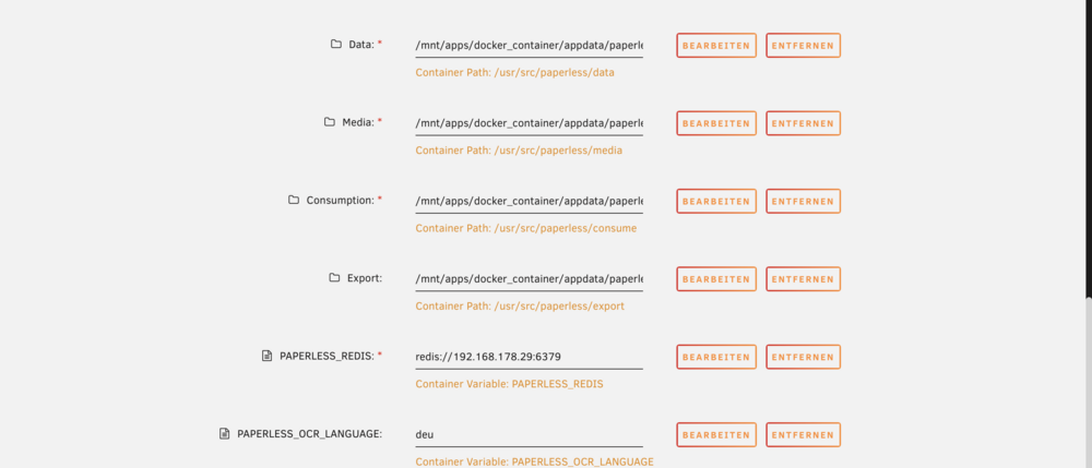

hilft das weiter? mehr Docker laufen noch nicht. SSD "apps" ist ein Laufwerk.
Edited by marco-mh

versteh jetzt nicht was du wirklich meinst, ja, sieht alles passend aus ..
und docker exec paperless-ngx sollte auch gehen, da braucht es keine "Nummern" ... oben schreibst du du siehst keine Namen und Images ... ist ja alles da ;)
und der mount sieht auch ok aus, zeig mal den Inhalt von (zum Check beide), beides im Unraid Terminal
ls -la /mnt/apps/docker_container/appdata/paperless-ngx/export/
und
docker exec paperless-ngx ls -la /usr/src/paperless/export/
das zeigt den Inhalt, einmal auh Host "Point of View", einmal aus Docker PoV ...
und da liegt auch der Export inkl. der fehlenden "manifest..." Datei ?
Ich hab deine beiden Kommandos eingegeben und beide haben den Inhalt den Backups angezeigt.
beim Kommando für die Wiederherstellung bekomme ich folgenden Fehler.
root@RadelhasenNAS:~# docker exec paperless-ngx /usr/src/paperless/src/manage.py document_importer /usr/src/paperless/Export/
CommandError: That path doesn't exist
PS: die Freigaben von Oben habe ich alle geändert.
EDIT:
root@RadelhasenNAS:~# docker exec paperless-ngx /usr/src/paperless/src/manage.py document_importer /usr/src/paperless/export/
Version mismatch: Currently 2.13.5, importing 2.13.1. Continuing, but import may fail.
