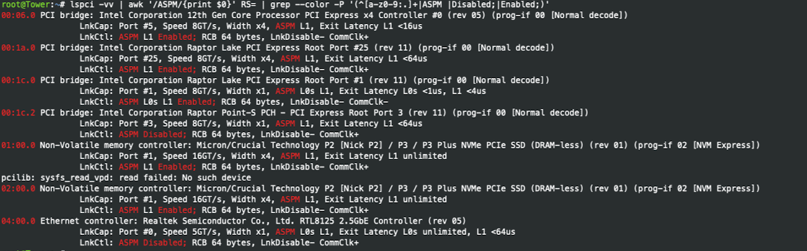

Beim Gigabyte B760m DS3H DDR4 hast Du einen Realtek Netzwerkchio. Da wurden nach Unraid Version 6.12.4 die Kernelmodule der Realtek Treiber geändert so das sie kein ASPM mehr out of the box mehr unterstützen.
Dadurch kommst Du nicht mehr unter C3 Pkg State. Es gibt aber Massnahmen wie Du bei dem Realtek Chip und der zugehörige PCI Bücke ASPM wieder aktivieren kannst.
Ich hab das initial mal im N100 Thread vorgestellt wie man das via SETCPI Befehl machen kann. Dann hat altursimo noch ein script geschrieben wie man das semi-automatisch machen lassen kann.
Dann geht das System auch wieder tiefer als C3 und man spart so einige (viele) Watt,

Je nachdem, welche Hardware Du in welchem Slot/m.2 verbaut hast, muß Du die Adressen für die Realtek ggf. anpassen.

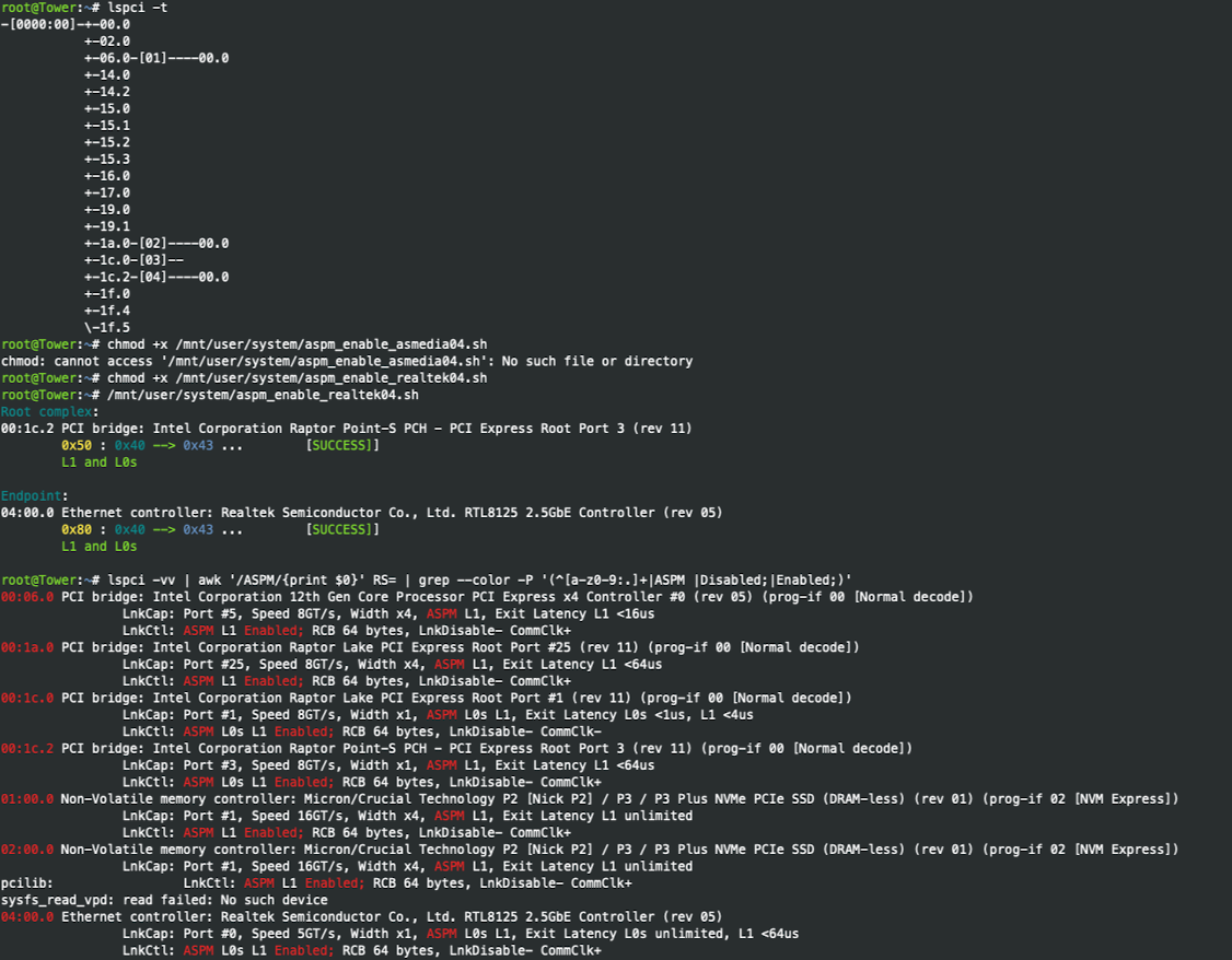

Das Script ist installiert und alle Schritte sind abgearbeitet.
Eine Frage ergibt sich mir aber, und zwar, muss ich jetzt "/mnt/user/system/aspm_enable_realtek04.sh" ins go file schreiben?
Aber unverändert C3, deshalb mache ich erst mal einen Neustart.

Ok. Nach dem Neustart habe ich den Befehl wieder ausgeführt.
Mit powertop wieder geschaut, doch leider noch C3.

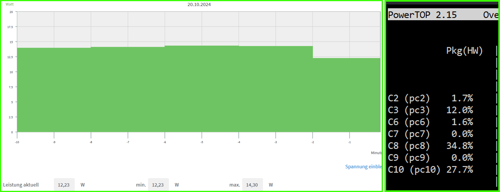

Wunschgemäß habe ich auf die Schnelle das Gigabyte Board mit dem neuen F19 BIOS gemessen.
Aktuell sind nur 2x16GB Ram Mushkin (=32GB) drin.
Ansonsten wieder am Inter-Tech 160W Spannungswandler und dem Leicke...etc...
Kein SATA angeschlossen, kein SSD/NVMe angeschlossen, alle Slots leer.

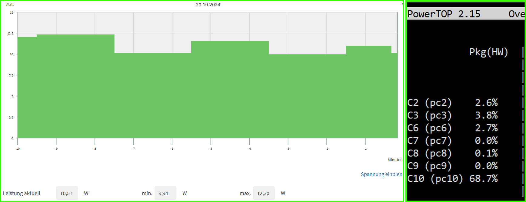

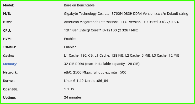

Bild 1: AVM DECT 200 Anzeige nach >15 Minuten urnaid 6.12.4 idle und Powertop.
Bild 2: Systemdaten aus unraid.

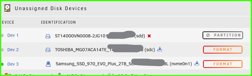

Weil ich gerade Lust dazu hatte, habe ich auch mal mit
2x Festplatten und
einer NVME SSD (Samsung 970 Evo Plus 2TB im M.2 am Mainboardrand (Chipsatz) aufgebaut.
Alles ist aber nur als unassigned Devices dran (Siehe Bild 1).

Bild 1 Auflistung der UD:
Bild 2: Verbrauchsanzeige und C-Werte (auch hier C10 erreicht)
Edited by DataCollector

Ich habe wieder weiter getestet.
- RAM vom Hauptrechner eingebaut. =C3
- alle nicht benötigten Steckerverbindungen vom Gehäuse abgesteckt. =C3
- alle Festplatten und SSDs entfernt. =C3
- mit Festplatten aber ohne SSDs um das Script für ASPM auszuführen. =C3
BIOS Einstellungen werden nachher überprüft.
