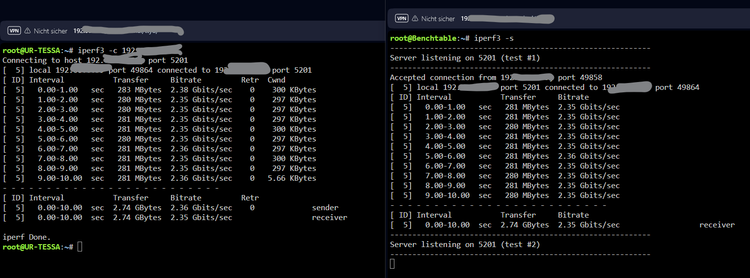

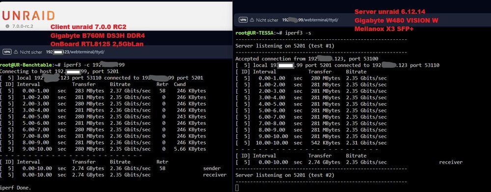

Ich habe mal iperf3 laufen lassen:
Test 1: ASPM nicht aktiviert, kein Realtek Plugin installiert
Sender UR-Tessa (iperf3 clientmode) (10GbLan SFP+ MellanoxX3 PCIe Card) unraid 6.12.14
Receiver (iperf servermode) UR-Tester (2,5GbLan RJ45 Realtek Onboard) unraid 7.0.0-rc2 ASPM nicht gesetzt.
Switch 10GbLan Mikrotik SFP+ an China Switch mit 2,5GbLan
Test 2: ASPM aktiviert, kein Realtek Plugin installiert
Receiver (iperf servermode) UR-Tester (2,5GbLan RJ45 Realtek Onboard) unraid 7.0.0-rc2 ASPM (D: 03:00.0 R: 00:1c.2 M: 2) aktiviert.

Aber iperf3 zeigt ja nur einen kurzen Test. Ob da irgendwann später Drops passieren ist da kaum zu sehen.
Da müßte man mal 10 Minuten Dauerfeuer machen.

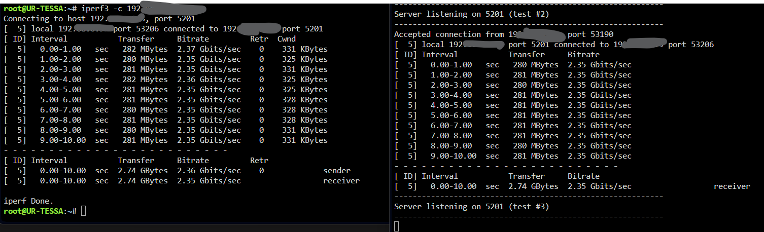

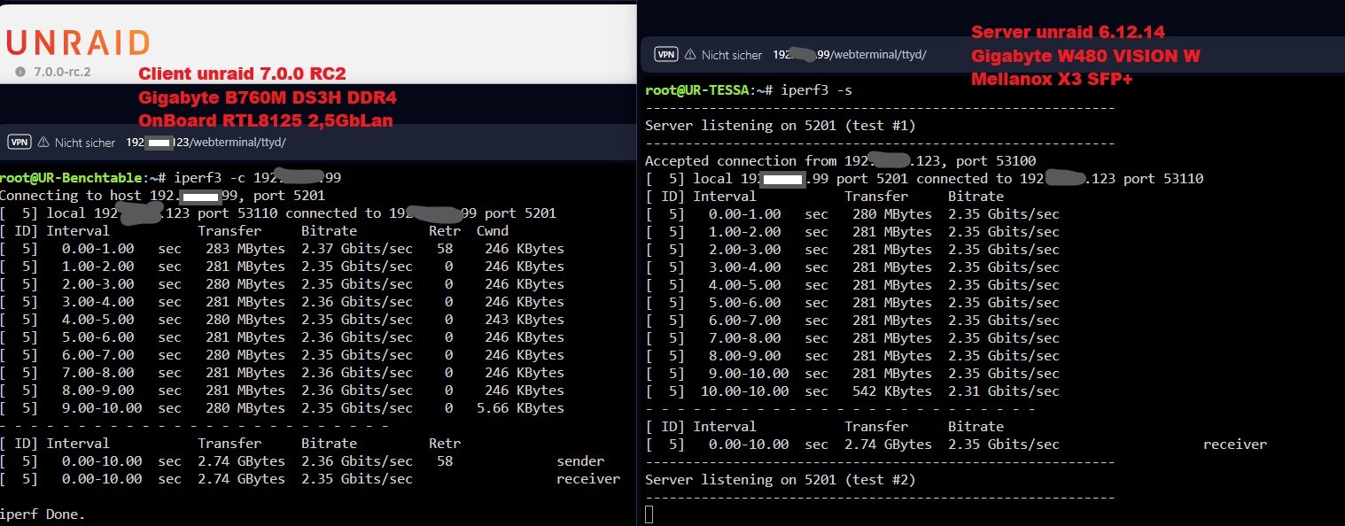

Okay, der Vollständigkeit halber auch nochmal in die andere Richtung:
Test 3: ASPM aktiviert, kein Realtek Plugin installiert
Receiver UR-Tessa (iperf3 Servermode) (10GbLan SFP+ MellanoxX3 PCIe Card) unraid 6.12.14
Sender (iperf clientmode) UR-Tester (2,5GbLan RJ45 Realtek Onboard) unraid 7.0.0-rc2 ASPM (D: 03:00.0 R: 00:1c.2 M: 2) aktiviert.
Aber wie schon geschrieben: iperf3 ist eine sehr kurze Momentaufnahme.

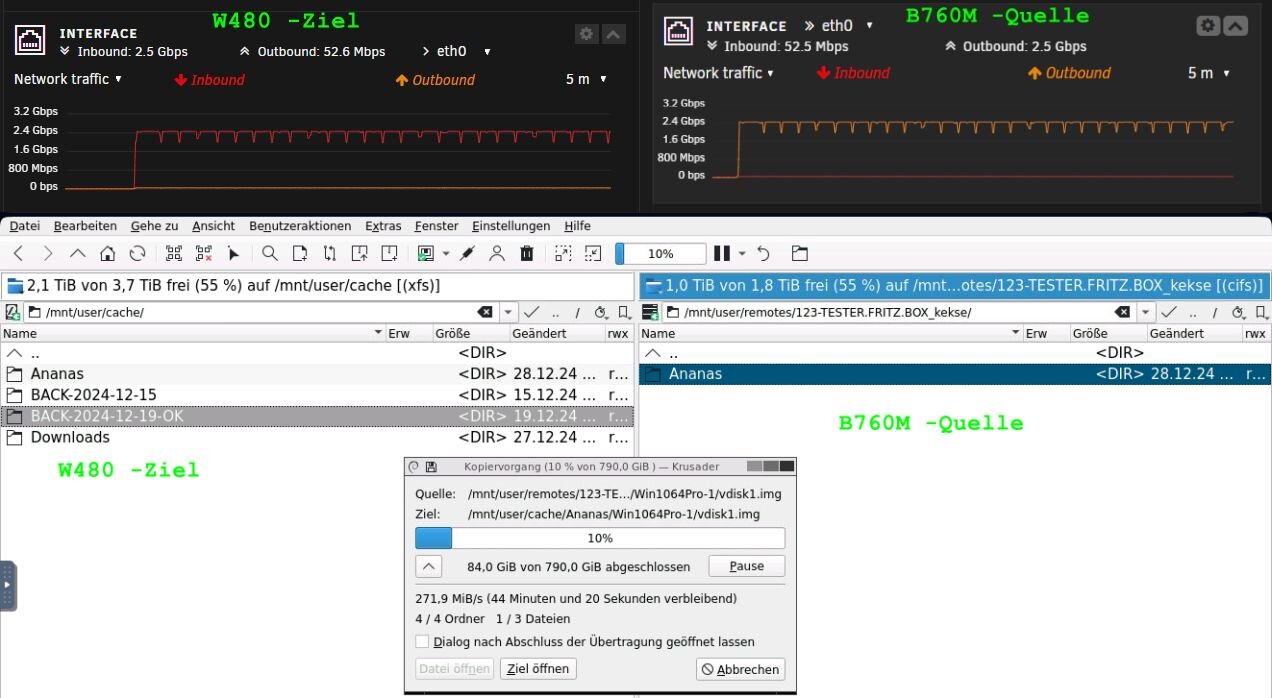

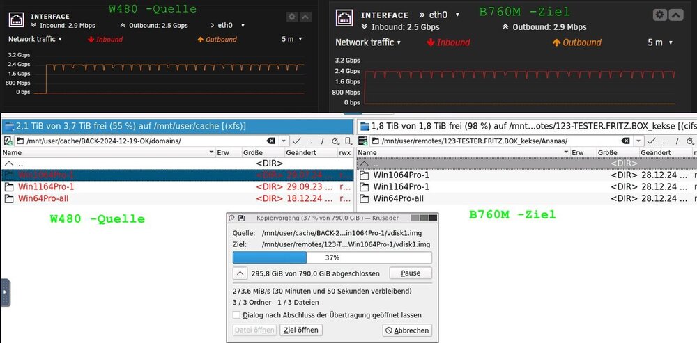

Ich habe mal auf dem  B760M DS3H DDR4 meine Samsung 970 Evo Plus 2TB als Pool (xfs) erstellt und per SMB share freigegeben.
Sender: UR-Tessa (Gigabyte W480 VISION W 10GbLan SFP+ MellanoxX3 PCIe Card) unraid 6.12.14
Empfänger: UR-Benchtable (B760M DS3H DDR4 2,5GbLan RJ45 Realtek Onboard) unraid 7.0.0-rc2 ASPM (D: 03:00.0 R: 00:1c.2 M: 2).
Ein paar hundert GB per Docker krusader (läuft auf dem W480 Sender) von einem SSD Pool des W480 über Lan zu dem B760M in den SSD Share geschrieben.
Man sieht leichte Einbrüche, aber grundlegend funktioniert der Transfer mit voller Geschwindigkeit.
EDIT: ich habe die Messung mal etwas länger laufen lassen (rund 5 Minuten) und deshalb Bild ausgetauscht!
Links: Sender W480                                    Rechts Empfänger B760M

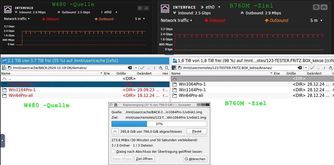

Und nur, damit es vollständig ist hier auch nochmal anders herum.
Mit dem selben krusader Docker (auf W480) habe ich Quelle und Ziel vertauscht und habe auch da (fast) konstant hohe Geschwindigkeit über Minuten:
Links: Empfänger W480                                    Rechts Sender B760M
Edited by DataCollector
Weitere Messungen nun rund 5 Minuten in beide Richtungen

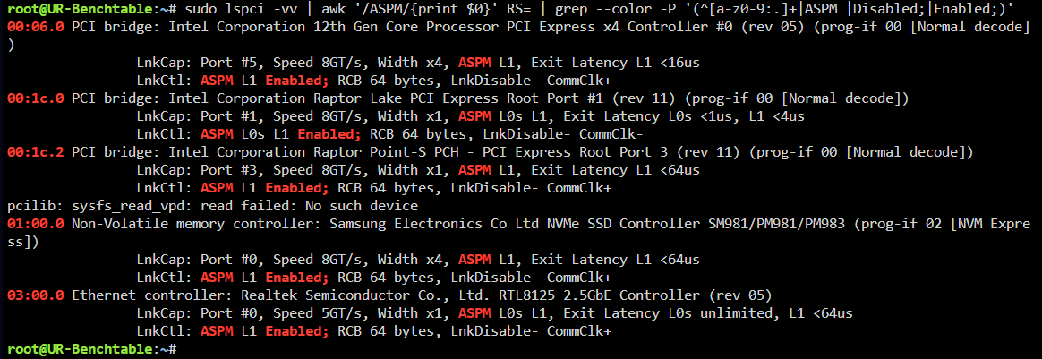

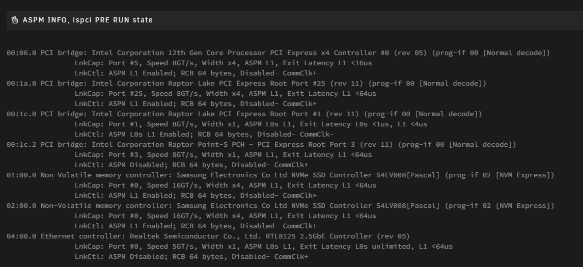

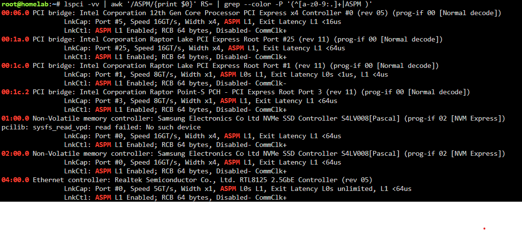

Aber interessant, die Angaben im ASPM Helper weichen von denen ab, die ich selber mittels lspci -vv | awk '/ASPM/{print $0}' RS= | grep --color -P '(^[a-z0-9:.]+|ASPM ) abgerufen habe. Der 04:00.0 Ethernet controller  und die 00:1c.2 PCI bridge sind disabled. Wie kann das sein?
00:1c.2 PCI bridge: Intel Corporation Raptor Point-S PCH - PCI Express Root Port 3 (rev 11) (prog-if 00 [Normal decode])
        LnkCap:    Port #3, Speed 8GT/s, Width x1, ASPM L1, Exit Latency L1 <64us
        LnkCtl:    ASPM Disabled; RCB 64 bytes, Disabled- CommClk+
04:00.0 Ethernet controller: Realtek Semiconductor Co., Ltd. RTL8125 2.5GbE Controller (rev 05)
        LnkCap:    Port #0, Speed 5GT/s, Width x1, ASPM L0s L1, Exit Latency L0s unlimited, L1 <64us
Edit: obwohl ne, war nur im falschen Reiter. "ASPM CURRENT" scheint es korrekt anzuzeigen: alles enabled und L1.
Edit 2: Ich hab das Intel GPU TOP Plugin und die RTL8125 Treiber deinstalliert, neugestartet und jetzt bin ich bereits kurz nach dem booten wieder im C10. Einer der beiden war der Übeltäter. Auch wenn ich keine Ahnung hab, wieso es auf einmal solche Probleme macht.
Edit 3: Es riecht nach dem RTL8125 Treiber.

2 hours ago, JohnDoe777 said:
Es hat sich nichts geändert, keine neue Software, keine Updates, keine neue Hardware, gar nichts.
Also war der RTL8125 Treiber vorher auch schon installiert? Mit dem geht eigentlich nicht mehr als C3

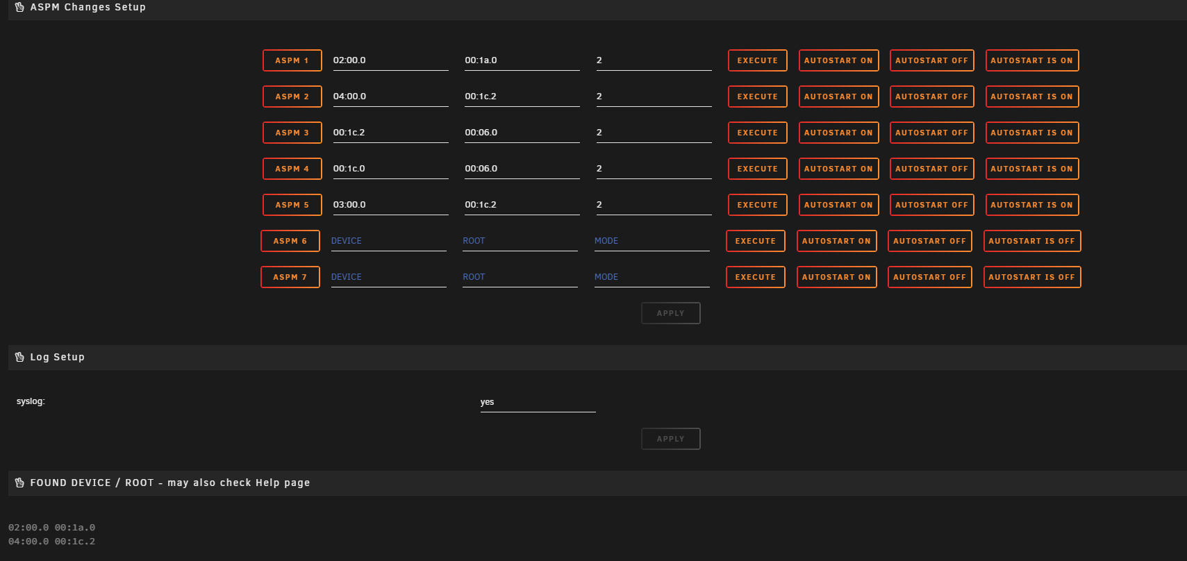

genau, ich zeige den "boot" Zustand und den "IST" Zustand, das man sieht wie es normal aussieht und danach ... Helper ;)
naja, das steht bereits 100+ mal in allen Threads ... mit Treiber sind keine hohen c States zu erwarten ...
und wie @Babavoss anmerkte dürfte es damit nie funktioniert haben ;)

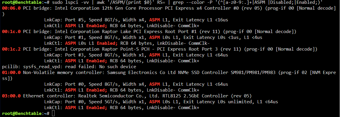

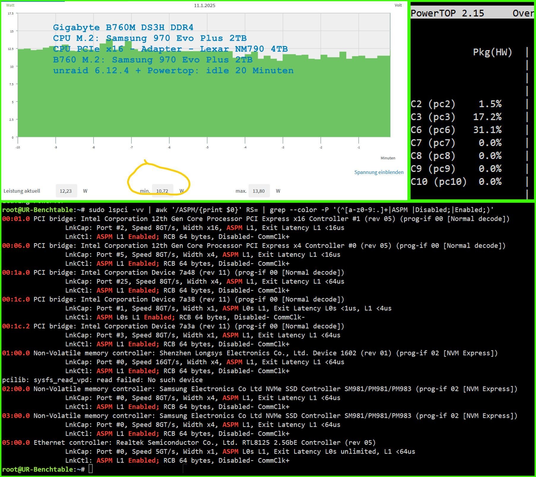

Es steht erneut die Aussage im Raum, daß die Beschaltung der von der CPU versorgten PCIe Lanes die C-States generell negativ beeinflussen kann.
Ich dachte, ich hätte das im ersten Beitrag in diesem Diskussionsfaden schon widerlegt, aber ich prüfe es gerne noch einmal.
Siehe auch Messungen 2+3, 4+5 oder 6+7 in:
https://forums.unraid.net/topic/156160-gigabyte-b760m-ds3h-ddr4-verschiedene-messungen-werte/
und auch
https://forums.unraid.net/topic/156160-gigabyte-b760m-ds3h-ddr4-verschiedene-messungen-werte/page/6/#findComment-1502173
Hardware und Beschaltung:
- Gigabyte B760M DS3H DDR4 (BIOS/UEFI: 2024-09-27 F19)
!! (Beachte ich habe aus Stromspargründen im BIOS die CPU und PCH Geschwindigkeit auf PCIE 3.0 reduziert! Somit laufen auch die später eingesteckten Komponenten (auch die NVME SSDs) mit PCIE 3.0) !!
- Intel I3-12100 boxed (incl. Intel boxed CPU Kühler)
- 2x 16GB DDR4-3200 Mushkin Essentials (MES4U320NF16)
- kein SATA
- interne Netzwerkkarte (Realtek RTL8125BG) 2,5GBLan Link aktiv
- PCIe 4.0 x16: China Adapter PCIe x4 auf M.2 (mit einer dauerhaft gün leuchtenden LED) + Lexar NM790 4TB NVMe
- M.2 NVME Slot neben CPU: Samsung 970 Evo Plus 2TB NVMe
- 1. PCIe 3.0 x1: leer
- 2. PCIe 3.0 x1: leer
- M.2 NVME Slot (Chipsatz) am Ende des Mainboard:  Samsung 970 Evo Plus 2TB NVMe

Software:
unraid 6.12.4 stable (weil ich wieder einmal keine Lust habe mich nur für diese Tests mit manuellen ASPM Einstellungen rumzuschlagen.)
Community App
Nerd Tools + powertop-2.15-x86_64-1_nerdtools.txz
Dynamix Cache Dirs
Dynamix File Manager
Dynamix System Temperature
Unassigned Devices
Unassigned Devices Plus
Unassigned Devices Preclear
KEINE weiteren Plugins installiert!
im Go File: powertop --auto-tune
alle tunables stehen auf "Good"
WebGUI und Terminal geschlossen,
idle,
der Bildschirmschoner hat den angeschlossenen HDMI Ausgang schwarz geschaltet
Messungen wieder mit AVM DECT200 Funksteckdose.
Wie man auf beiliegendem Bild sehen kann,
- die AVM Steckdose zeigt mit diesen 3 NVMe SSD in dem Aufbau einen minimalen Verbrauch von 10,72 Watt
- die C-States erreichen hier nur noch C6.
  Da ich in vorherigen Tests (siehe verlinken oben) mit nur 1 NVMe SSD C10 erreiche (egal ob in CPU oder B760 M.2 Steckplatz) und da bei ca. 10W liege macht C6 zu C10 kaum einen Unterschied in der Gesamtleistung aus.
- sudo lspci -vv | awk '/ASPM/{print $0}' RS= | grep --color -P '(^[a-z0-9:.]+|ASPM |Disabled;|Enabled;)'
  ist auch zu sehen.
Nur zur Klarheit: Es sind hier 3 NVME SSD gleichzeitig verbaut (und ein PCIe Adapter mit permanent leuchtender LED)!
Dennoch liegt der Gesamtsystemverbrauch fast identisch auf wie bei vorherigen Messungen mit nur 1 NVME SSD = minimal über den ca. 10W
(Ein vielleicht erkennbarerer Unterschied ist zum Teil auch in der Meßtoleranz begründet.)
 zwei SSD davon sind direkt an die CPU angebunden (eine im M.2 Slot, eine im PCIe x16 Slot)
 eine SSD ist direkt am B760 Chipsatz angebunden (im M.2 Slot)
Und dennoch kommt das System in niedrige C-States (hier C6).
Zu der Aussage, daß die einfache Belegung der CPU Lanes die C-States beeinflussen kann:
Mit nur der Belegung der M.2 Lanes an der CPU war kein Unterschied der C-States zu erkennnen (siehe oben verlinkte Beiträge).
Die Belegung der PCIe Lanes im PCIE x16 Slot hingegen hat etwas beinflusst, aber der Unterschied C6 zu C10 wirkt sich energetisch nicht wirklich aus. Das System liegt idle in beiden Messungen (vorheriger Beitrag und auch hier) bei rund 10W.
Ja, es ist so, daß ein anderes PCIe Gerät die CPU wacher hält (nur noch C3 oder gar C2), aber die Aussage, daß die Benutzung der PCIe Lanes den Verbrauch mehr erhöht, als die Lanes am Chipsatz sehe ich nicht als bestätigt an.
Es kommt somit immer auf das individuelle PCIe Gerät/Steckkarte an, ob es da die CPU tief schlafen läßt oder doch zu oft anstubst und ob und in wie weit sich das auf den Energiebedarf dieses Mainboards auswirkt.
Hallo, ich würde mich gerne dieser spannenden Diskusion mit meinen Fragen anschließen.
Ich habe das selbe Mainboard wie der Thread erstelle, habe auch seine Bios Einstellungen übernommen und benutze PowerTop.
Komme nur dann in den C10 wenn ich diese Einträge wie im Bild übernehme. Nur verstehe ich nicht ganz was ich hier eigentlich einstelle, geht es hier um die PCIe Steckplätze ?
Mal ganz grob und vereinfacht:
Also grundlegend geht es ja darum der CPU zu ermöglichen möglichst tiefe Schlafzustände (C10) zu erreichen.
Dazu muß jede Komponente (egal ob nun auf dem Mainboard fest aufgelötet oder in einen Slot reingesteckt) korrekt mitspielen.
Seit PCIe erfunden wurde war klar, daß diese entweder direkt von der CPU versorgt oder über einen Chipsatz/Switch gesteuert/bedient werden.
Da PCIe Komponenten also eine weitgehend direkte Verbindung zur CPU haben, kann diese bei Benutzung (oder wenn die Komponente selber etwas tun soll) die CPU wach halten.
Das ist richtig, wenn eben wirklich Arbeit anliegt.
Aber leider sind Komponenten aufgefallen, die gar nichts oder wenig tun und dennoch die CPU wacher halten als erforderlich (C2 oder C3 oder so).
Nun haben findige Leute herausgefunden, daß viele dieser Komponenten einfach nicht korrekt eingestellt sind (Konstruktionsfehler/Firmwarefehler/bewusst dagegen entscheiden).
Mit dem ASPM Helper Tool kann man herausfinden welche Komponente für welchen Schlafzustand eingestellt ist (oder eben nicht) und durch die Einstellungen kann man der jeweiligen Komponente versuchen vorzugeben, daß sie bei "Langeweile" auch tiefere Schlafzustände einnehmen kann um der CPU das auch zu ermöglichen.
Oft sind es aufgelötete realtek LAN Chips, denen dahingehend auf die Sprünge geholfen wird.
Somit wird nicht einer Schnittsllenkarte/PCIe Slot etwas vorgegeben, sondern einer aufgelöteten Komponente und deren Verbindung/Bridge zur CPU.
Aber ja, auch eine eingsteckte PCIe Karte oder gar eine NVMe SSD im M.2 Slot kann hier negativen Einfluß auf die CPU nehmen (WD NVM SSD) und man kann versuchen auch hier etwas zu helfen.
Die ganze Sache hat aber (mindestens) zwei Haken!
1. Das ist experimentell. Man kann als im Voraus nicht sagen ob das problemlos funktioniert oder sich dann andere Probleme zeigen. Falls man feststellt, daß die Komponente dann auf einmal nicht mehr wie gewünscht funktioniert, muß man diese eben bei Powertop oder den Set Befehlen, die durch den ASPM Helper vereinfacht genutzt werden ausklammern oder mit den Einschränkungen leben.
2. Die Adressen der Komponenten werden dynamisch vergeben. Solange die Hardware immer identisch ist, verschieben die sich die Adressen nicht. Sobald man aber beispielsweise eine PCIe Steckkarte in das System neu dazu steckt, kann es sein, daß die bisher unter Adresse xxxxx gefundene Komponente nun auf einmal die Adresse yyyyyy hat und der Befehl dann die falsche Komponente anspricht.
Vor einem Hardwareumbau also besser die Set/ASPM-Befehle entfernen.

Richtig super erklärt, danke ! Besteht die Möglichkeit einen Container auch in eine Art schlaf zu versetzen und dieser erst dann cpu verbraucht wenn er benötigt wird?
Dann frage ich mich was ich im ASPM Helper hier wirklich eingestellt habe, den  ich habe diese Werte einfach übernommen .... oO
Tja, da Du bei deinem Screenshot die Devices unten weggeschnitten hast, kann man das nicht wissen.
Bei den anderen Reitern im ASPM Helper Tool kann man sogar die Namen sehen.
Mach mal einen Screenshot von "ASPM Current" und zeige ihn uns.
Die Devices mit den Adressen
01:00.0
03:00.0
hast Du eingestellt.
Ich vermute, das sind die Intel Bride und die daran hängende realtek LAN Funktion.
