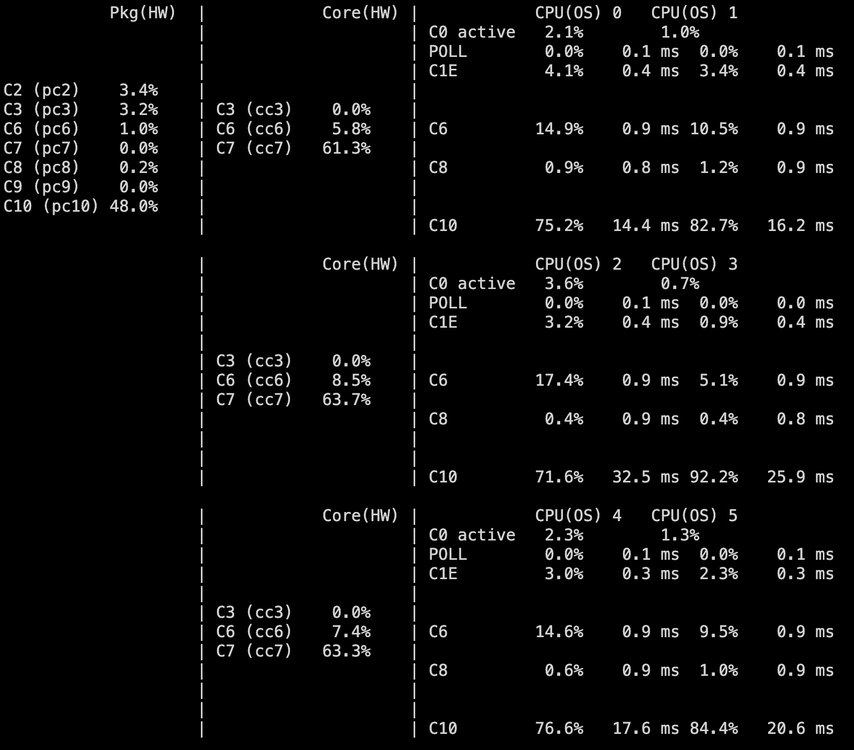

habe ebenfalls das Board mit einem i5-12500T und komme nicht über C3 hinaus. -> ca. 27 Watt im IDLE
1x 32GB RAM
1x 8GB RAM
1x Kioxia 2TB SSD
1x Sandisk 2TB SSD
4x HDD
Bios Settings sind wie hier beschrieben eingestellt
8125 Treiber wurde installiert und mit Nano im Terminal die settingsdatei angelegt
durch autotune ist alles auf "good"
Powertop sagt folgendes

15 hours ago, Colamann23 said:
1x Sandisk 2TB SSD
Bitte die 8125 Treiber aus dem CA deinstallieren und schauen ob es dann alles geht.

Bei dem 8125 wird auch alles auf enabled angezeigt... aber wie angedeutet nagelt er auf C3 fest.
Treiber deinstalliert und nochmal alle BIOS settings geprüft
Jetzt komme das Board bis C8,
Sach ich ja.

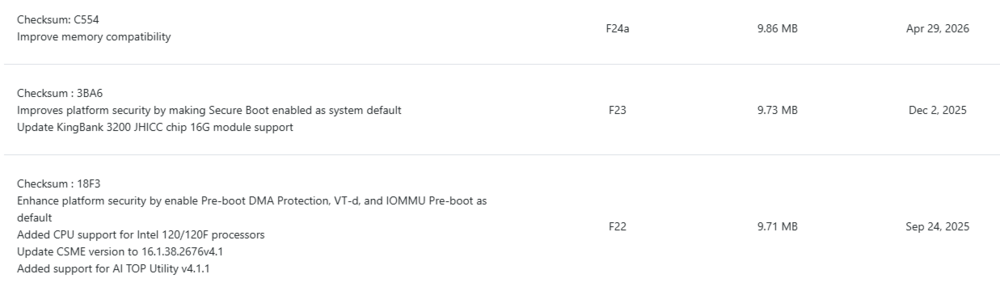

26 minutes ago, buscopina said:
Momentan bin ich auf der 19er Version und da geht alles
ich hab das Board ja mittlerweile auch und bin in dasselbe Problem beim BiosUpdate gelaufen.
Ich bin auf das F22 zurückgegangen, dort ist SecureBoot noch kein SystemDefault.
Sieht aber gerade so aus, als wenn das das letzte Bios ist, welches hier für unraid nutzbar ist...
Hab heute auf die F25a hochgezogen (vorher F19) und konnte ohne Probleme Secure Boot deaktivieren. CSM muss deaktiviert sein, sonst kann man bei Secure Boot nichts einstellen. 7.2.8 hat ohne Probleme gebootet.
Interessant. Ging bei F24a nicht, das bios hatte bei reboot immer wieder automatisch secureboot angeschaltet.
