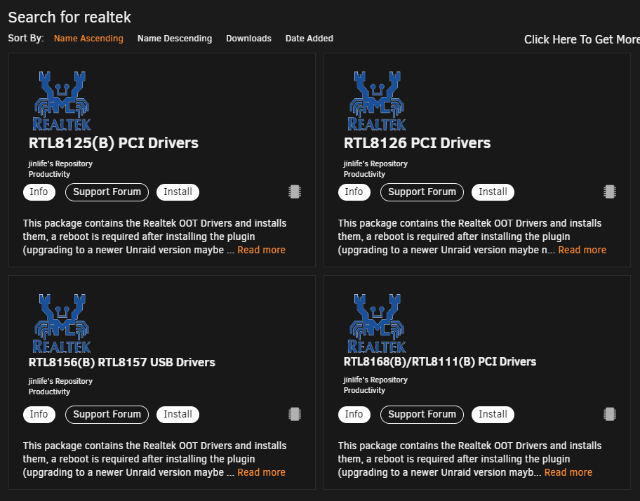

Nein, ich habe dort keine extra Treiber für die Realtek installiert, nutze zu Testzwecken aber unraid 6.12.4, weil ich mich da eben nicht extra mit der LAN Karte von Realtek herumschlagen muß.
Aber es gibt in den CommunityApps 4 extra installierbare App für diverse Realtek LAN Lösungen.

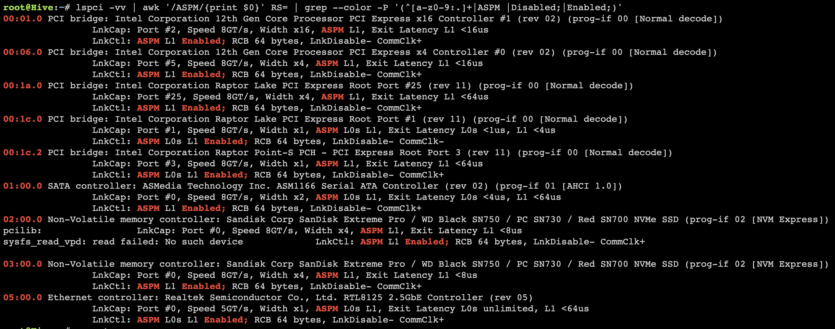

Aber die sind noch verwirrender. Als ich meine Untersuchungen wegen: "Kein ASPM bei Unraid grösser 6.12.4 mit Realtek Netzwerkchips" gemacht habe, da hab ich die auch getestet.
Die waren ganz übel. Die haben ASPM Enabled mit dem lspci Befehl angezeigt aber Du bist trotzdem nicht weiter als C3 gekommen. Im GitHub stand auch dabei das bei denen ASPM disabled ist. Warum lspci das dann angezeigt hat... Frag mich nicht.
@MPC561 Diese Beobachtung hatte ich auch. Aber in einem anderen Thread hattest Du doch die Lösung via setpci implementiert, wenn ich mich richtig erinnere. Und das funktioniert auch mit der jüngsten 6er Version. Zumindest bei mir. Wenn nix groß gemacht wird, schaffe ich auch stets die C10.
29 minutes ago, MPC561 said:
@DataCollector

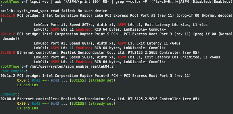

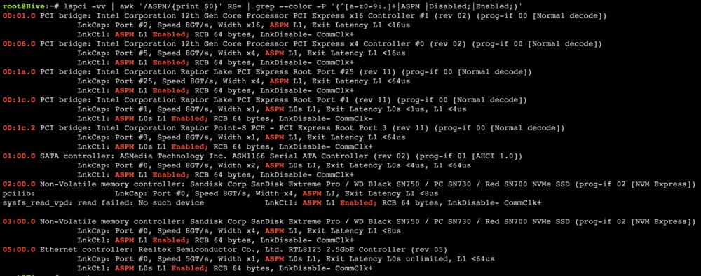

Bei mir wird auch Enabled angezeigt, doch so richtig traue ich dem nicht.
Wie lautet denn der setpci Befehl für das go File?
Kommt die Karte eventuell nicht mit meiner 1GbE Leitung klar?

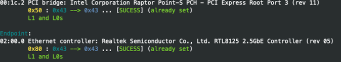

Ich werde verrückt!!!
Mit den Befehlen funktioniert das.
sudo setpci -s 00:1c.2 0x50.B=0x42
sudo setpci -s 02:00.0 0x80.B=0x42
Warum funktioniert das mit alturismo seinem Script nicht. Da wird das auf 0x43 anstatt 0x42 eingestellt.
Edited by Jensus11
ASPM_SETTING=3
# Hex  Binary  Meaning
# 0    0b00    L0 only
# 1    0b01    L0s only
# 2    0b10    L1 only
# 3    0b11    L1 and L0s
# We'll only enable the last 2 bits by using a mask
# of :3 to setpci, this will ensure we keep the existing

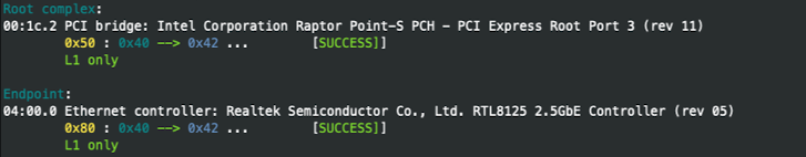

5 minutes ago, alturismo said:
ASPM_SETTING=3
# 0    0b00    L0 only
# 1    0b01    L0s only
# 2    0b10    L1 only
# 3    0b11    L1 and L0s
Mit dem ASPM_SETTING=2 klappt das dann auch.
Boah, was für eine Geburt.
Alles wieder auf Ausgangszustand (NVMEs rein und alle Stecker dran) zurückgerüstet und sofort C10.
gut ... hätte sonst auch an meiner Ehre gekratzt ;)

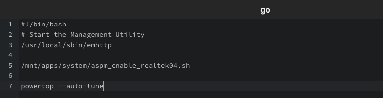

Wenn ich das im Autostart haben möchte, muss ich das doch in die go Datei eintragen, oder?
Wird leider nicht ausgeführt.
lass mal überlegen ... wann wird "go" ausgeführt ...
ist das array und der /mnt/apps/... bereits da ... hmm, nope ... also, user script, on 1st array start ... und gut ist ;) enjoy

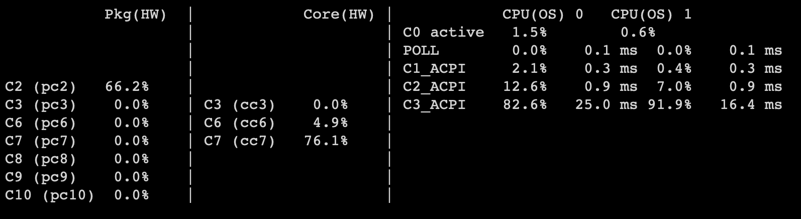

Habe mich auch eben nochmal mit dem Thema auseinandergesetzt und mir fällt auf, selbst ohne Docker (in Settings deaktiviert) und ohne laufende VM, 6 HDD im Spindown, komme ich nicht über C2 hinaus 😮
Habe das Script laufen lassen, autotune Befehle ausgeführt und alle Tipps aus diesem Fred befolgt...
Bildschirmfoto2024-10-24um19_26_09.thumb.png.dd53d6f5c3e23edbc7b47396412dadae.pngBildschirmfoto2024-10-24um19_26_28.thumb.png.a8fd70d2a9fedf0ad4dc190516154994.png
ASM1166 ist die ECS06 von Silverstone mit aktueller (aktuellste die ich finden konnte) Firmware. Verbrauch Idle liegt bei 36-40 Watt... Finde das alles in allem dubios und kann keinen Fehler erkennen... Tunables sind auch alle "Good" und die BIOS Einstellungen 1:1 identisch.
Achse, es ist Unraid 7.0 Beta 4 installiert, falls es auch daran liegen könnte...

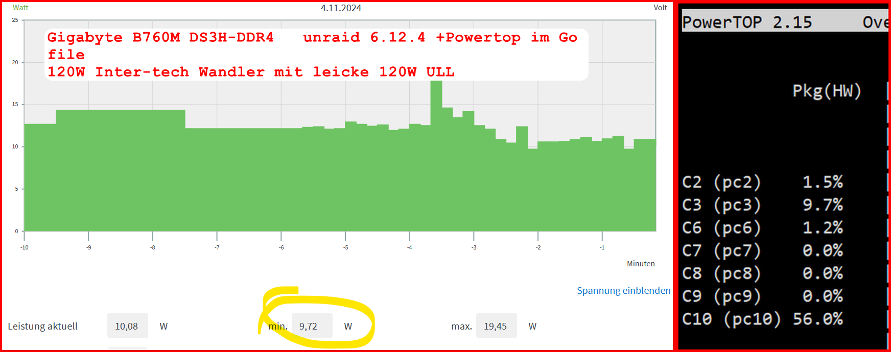

Messungen wieder mit AVM DECT200 Funksteckdose.

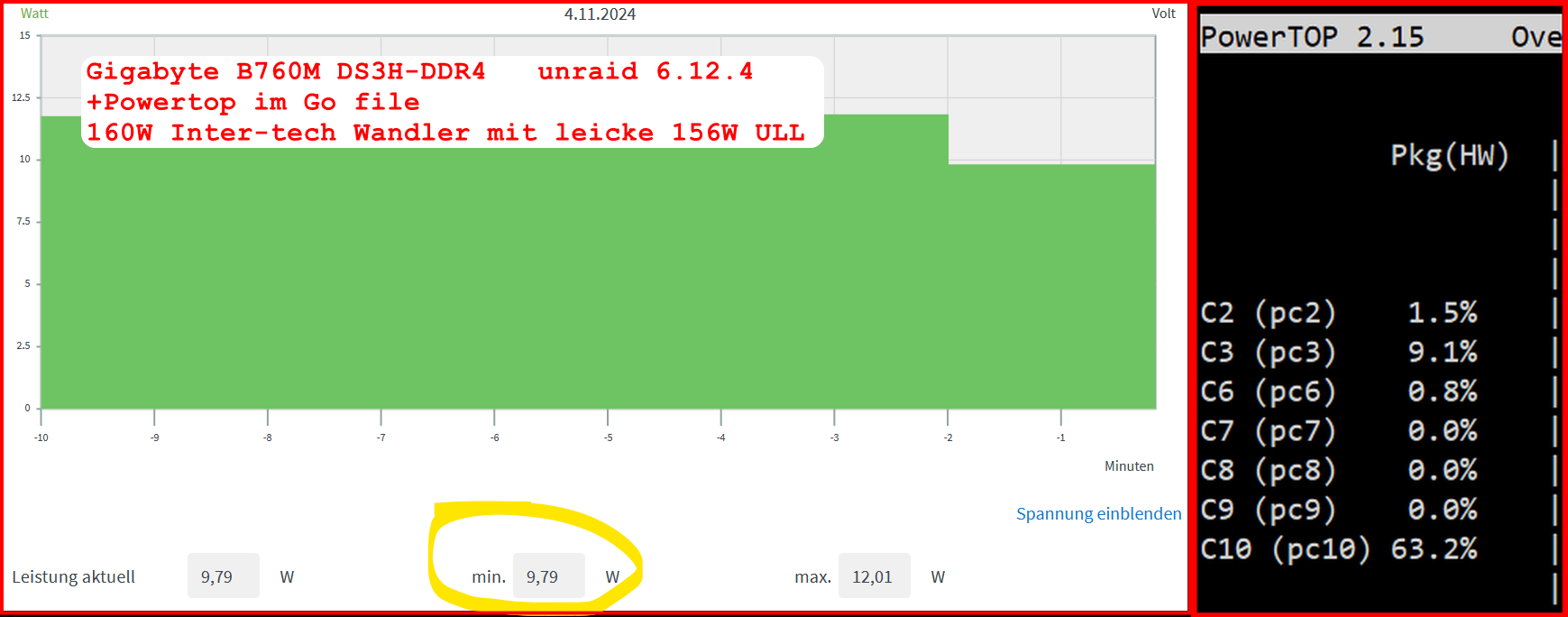

Messung 1 Inter-Tech Wandlerplatine 120W (88882193) + Leicke 120W ULL 12V:
Auch hier sieht es so aus, als wenn die minimal gemessene Leistung knapp unter 10W liegt.
(siehe Bild 1 unten)
Messung 2 Inter-Tech Wandlerplatine 160W (88882188) mit einem Leicke 156W ULL 12V:
Nur zur Vollständigkeit (weil ich ja jetzt 2,5GbLan nutze und neuere Firmware als früher)  nochmal mit der 160W Versorgung gemessen.  Auch hier weiterhin knapp unter 10W.
(siehe Bild 2 unten)
Fazit: Einen verbrauchstechnisch relevanten Unterschied zu der 160W Wandlerplatine von Inter-Tech sehe ich also nicht bei diesen niedrigen Leistungen.
Auch scheint es hier keinen wirklichen Unterschied zu machen ob die Realtek 2,5Gb Lankarte mit 1 oder 2,5Gb Link läuft
Vergleiche hier auch frühere Messungen mit 1Gb Link und auch anderer BIOS Version auch knapp unter 10W:

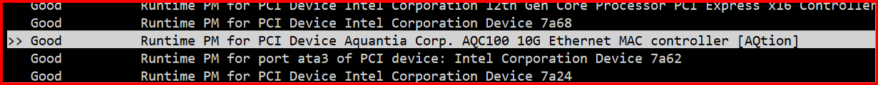

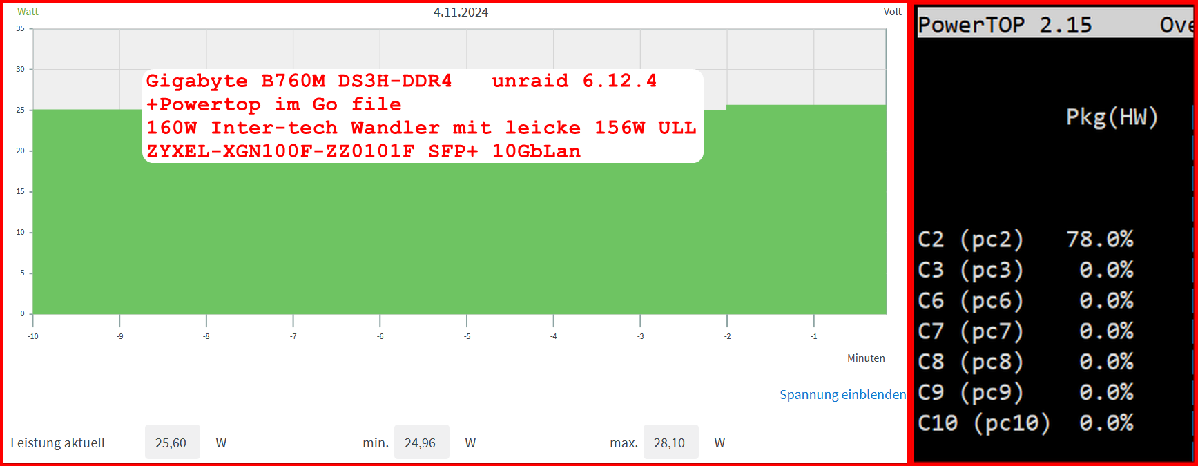

Also mal auf die Messung per AVM DECT Steckdose geschielt (nachdem Bidlschirmschoner abgeschaltet hat):
Fast 25W.  Und das überrascht auch nicht, wenn man in Powertop nachsieht, da die Karte in dem Slot die C-States vermiest.

Bild 3 und 4 160W Versorgung mit Zyxel SFP+

Wenn der ASM1166 schon die Silverstone Firmware hat, dann tippe ich da eher auf eine NVME, speziell die in deinem lspci Bild als Sandisk WD 750PC SN730/ RED SN700 usw. bezeichnete. Wenn as wirklich eine RED sein sollte ... da hatten wir schon öfter Probleme mit hier im Forum da Server NVME. Die sind auf Performance, nicht auf Strom sparen ausgelegt. Wobei wir allgemein WD nicht empfehlen wegen genau diesem Ärger.
Die würde ich mal ausbauen. (Natürlich davor die Daten aufs Array verlagern)
Und dann mal ohne Docker und VM am laufen testen.
Edited by MPC561
Das versuche ich dann zusätzlich mal, sobald das Gehäuse eh geöffnet/gewechselt wird. Teste jetzt mal einen Downgrade, vielleicht bringt das ja schon was.
Mach Dir nicht die Arbeit. Mit hoher Wahrscheinlichkeit ist es das nicht sondern die NVME.
PS: Auf der anderen Seite. Ich hab schon Pferde kotzen sehen vor einer Apotheke... :)
Edited by MPC561
Der ASM1166 IST übrigens die originale Silverstone :D Da habe ich die Firmware 221118-003E-00 drauf, welche die aktuell "beste" hinsichtlich ASPM etc. sein soll.
Die NVMe ist eh nur TimeMachine, daher kann ich die auch gleich mal eben rausnehmen.

Habe jetzt mal ein bisschen getestet. WD SN700 ist ausgebaut, Pool entfernt. Ich habe jeweils Docker & VM komplett deaktiviert. Mittels Script ist der Ethernet.-Controller auf 42 gesetzt.
Weder mit SN700, noch ohne SN700 komme ich über diesen Status hinaus. Auch ein Downgrade hat keine Abhilfe gebracht.
Es muss also vermutlich am Prozessor selber (13500), dem RAM (Kingston Furt 64GB Blechdecke) oder was völlig anderem liegen. Ich bin mit meinem Latein am Ende.
