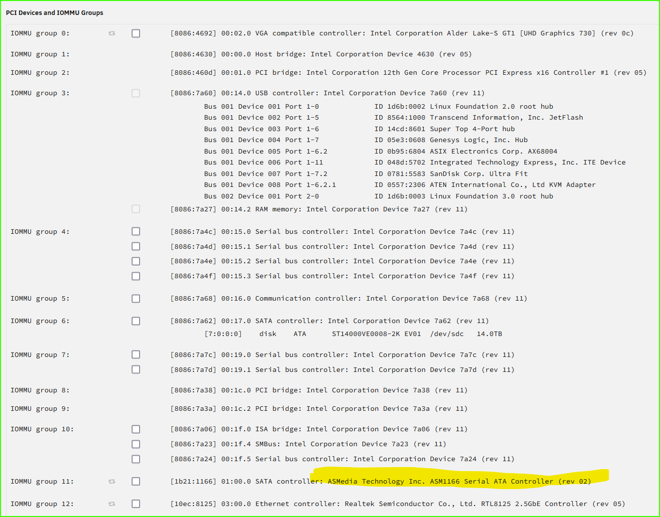

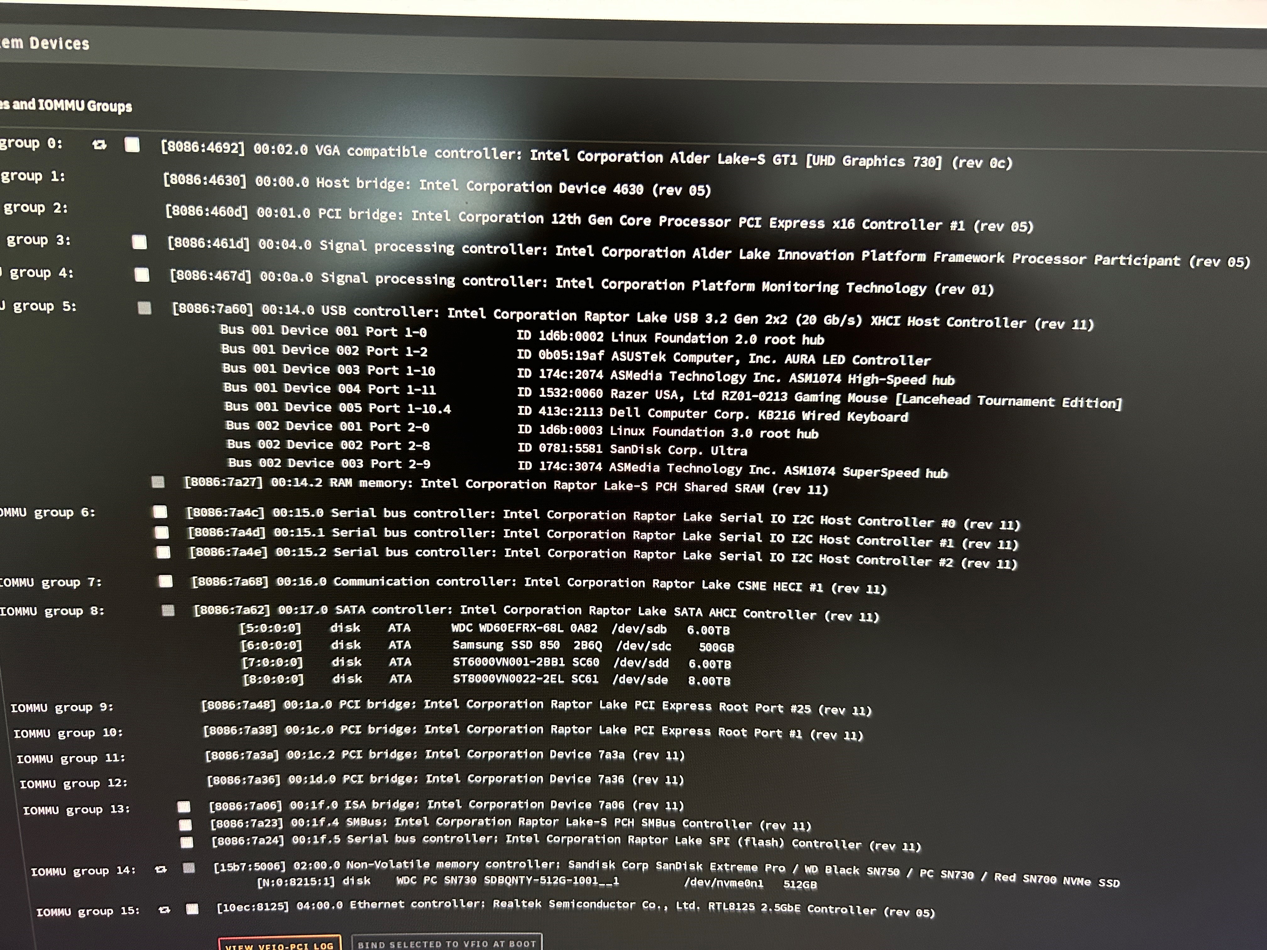

Wenn ich mir in der Diagnostics die lspci.txt ansehe sehe ich keinen Zusatzkontroller...
Bitte fasse es nicht böse auf: Bitte prüfe noch einmal ob der Kontroller korrekt eingesteckt ist.
Ich befürchte Du hast mit der x2 Aussage einen anderen Chip gesehen, aber nicht den ASM1166 Zusatzkontroller.

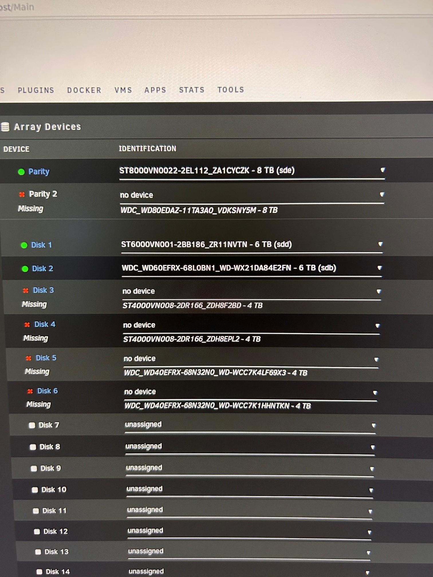

Nein ich habe absichtlich nichts ausgesteckt damit eben nichts durcheinander kommt, kein Strom und auch keine Sata Kabel, Hab den Controller nur vom Mainboard ausgebaut, auf die Seite gelegt, neues Mainboard eingebaut und den Controller wieder rein

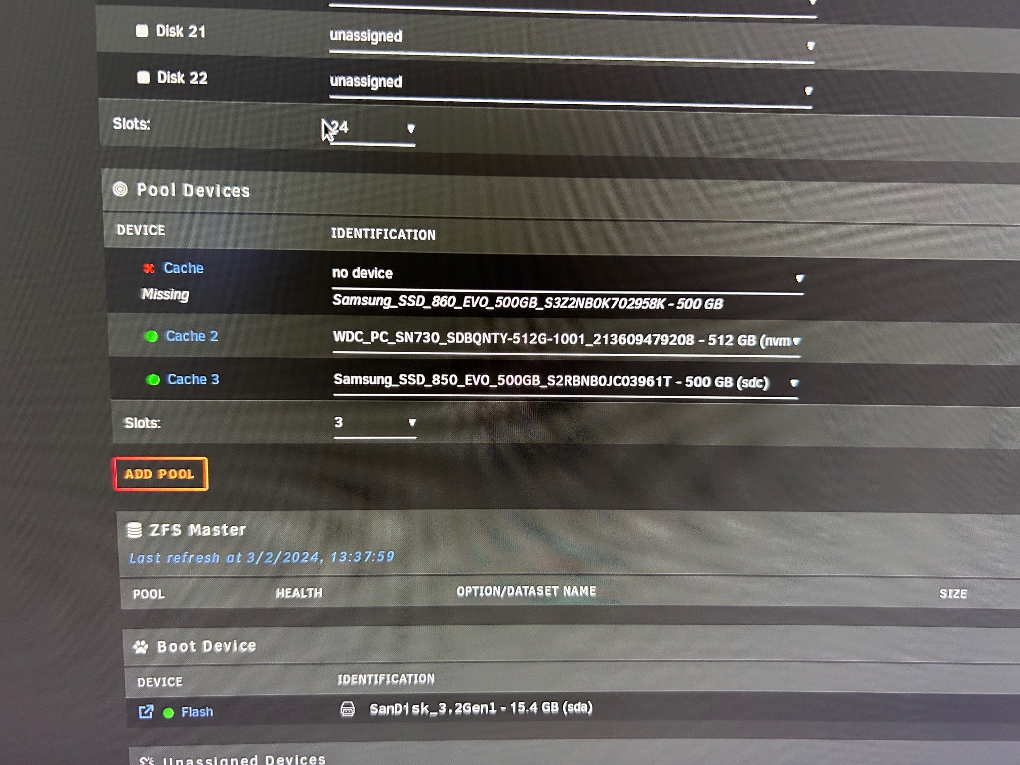

Ich habe dir die Bilder angehängt, alles was rot ist hängt auf dem Controller und fehlt

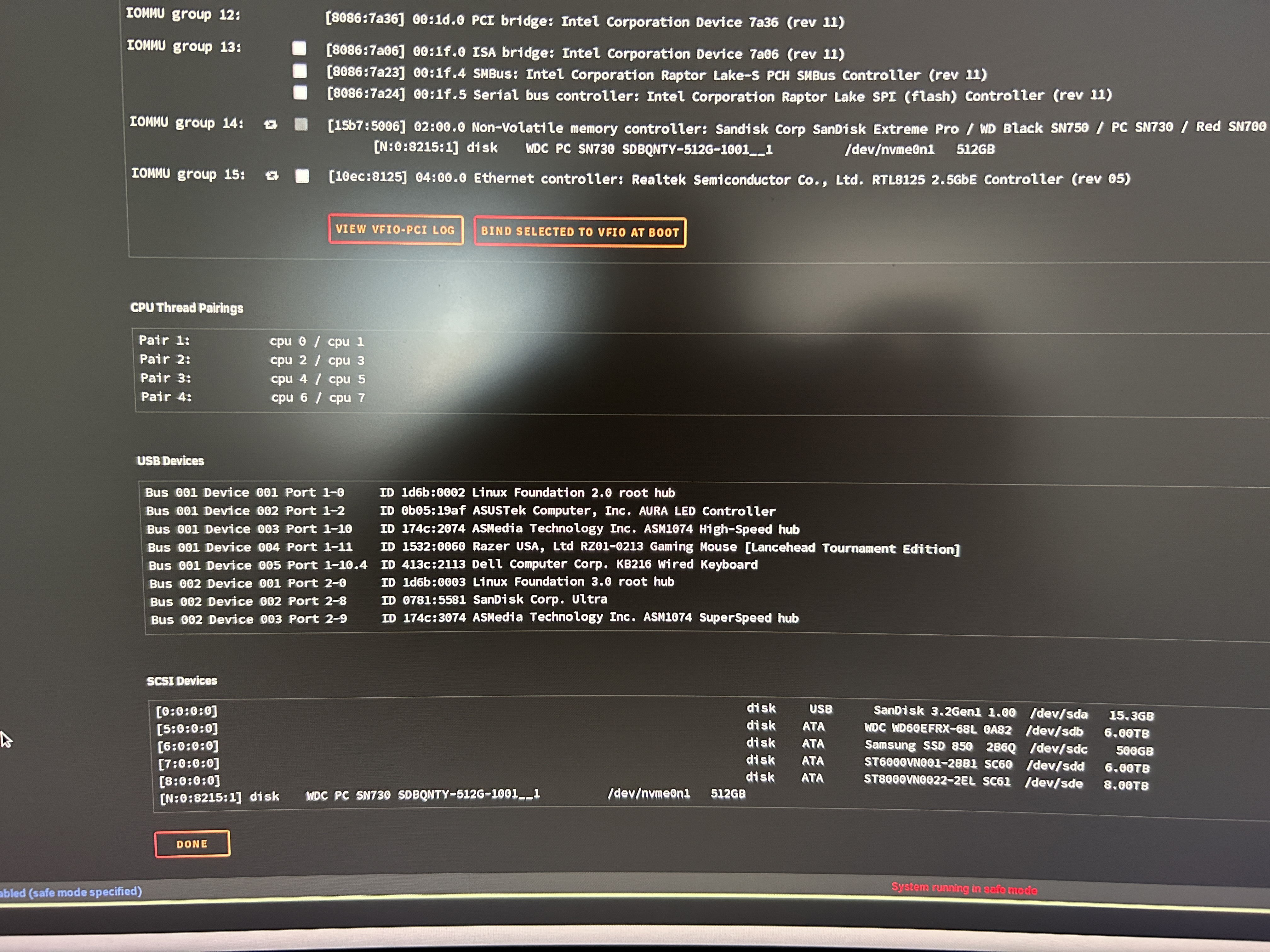

was sind das dann für vfio bind Einträge (PCIe passthrough ?)
BIND=0000:07:00.0|1002:15d8 0000:07:00.1|1002:15de 0000:07:00.2|1022:15df 0000:07:00.3|1022:15e0 0000:07:00.4|1022:15e1 0000:07:00.6|1022:15e3
verstehe ich dann auch nicht so wirklich ;)
in Summe hast du 11 Storage devices ?
die 5 sind da (6 inkl. USB)

der Rest fehlt (alles was normal am Controller hängt) ?
dann schließ die mal bitte an, boote, neue diagnostics, vorher vfio prüfen ob das so sein soll

 Nein das hast du falsch verstanden sorry, ich habe während des Umbaus so wenig wie möglich abgesteckt damit ich danach keine Probleme mit der Reihenfolge habe. Ich habe nur die PCIe Karte austegesteckt und die Sata Kabel dran gelassen. Nach dem Umbau habe ich die Karte in das neue Mainboard eingesteckt und da steh ich gerade.

Also in dem Bild ist die ASM1166 schon mal nicht zu sehen.
Der erkennbare ASM1074 ist ein USB Hub und hat mit Deinem Problem nichts zu tun.
1 hour ago, Roman Kiss said:
Auch hier dasselbe (was sich ja schon in der Diagnostics-Sammlung zeigte): kein ASM1166 zu sehen. Deine Steckkarte wird gar nicht erst erkannt.
Und genau das ist ungewöhnlich.
Wenn sie da wäre müsste sie auftauchen.
Deshalb bin ich ja auch verwundert über die Aussage, daß diese mit x2 erkannt würde.

Ich habe mal eine China Noname ASM1166 in mein (hier schon mehrfach erwähntes Gigabyte B760M) Mainbioard in den x16 Slot gesteckt und siehe da:
sie taucht erwartungsgemäß in unraid unter den Tools/System Devices auf (Bild unten)
Solltest Du ein anders Gigabyte Mainboard meinen: ignoriere meinen Beitrag dahingehend.
