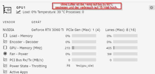

Hey die idle verbrauch zeigt mir unraid. und im gesamtverbrauch sieht man es auch ( gemessen mit Tasmota und einer Nous A1T  zwischen Steckdose). Roter strich ohne Lüfter für die Grafikkarte danach mit Lüfter.

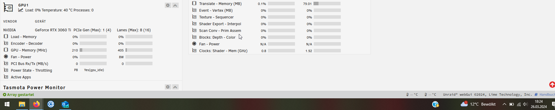

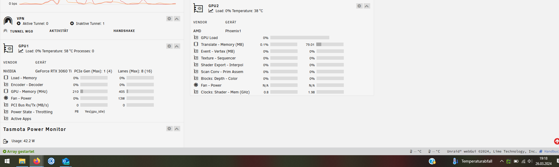

Ob es Sinn macht ist ja nicht die Frage mein System läuft wenn es alles im idle ist ohne jeglichen Lüfter. Die Gehäuse Lüfter sind vom Mainboard gesteuert wenn der Prozessor 55°C erreicht. Da die Grafikkarte aus irgend einem Grund im Idle wärmer wird und auch somit mehr Strom zieht (warum auch immer) und die Lüfter der Karte nicht anfangen zu laufen. Hab ich gedacht wenn ich einen Lüfter der langsam stendig dreht und so die Karte Kühlt wenn die Lüfter der Karte nicht drehen bleibt die Karte vieleicht bei den 7 Watt die sie im Idle zieht nachdem sie in den P8 versetzt wurde. Die 7 Watt hab ich damit nicht halten können jedoch schwankt sie nun bei 9-10 Watt. Und so ein Lüfter nimmt vieleicht 0,5 Watt wenn er langsm dreht dadurch spare ich schon fast 10 Watt. Ich bin gerade auf Arbeit und kann den Lüfter nicht anhalten aber ich mach mal paar Screenshots wenn die GPU in den Ile versetzt wird und die Lüfter von der karte noch nach laufen und dann Ausgehen.

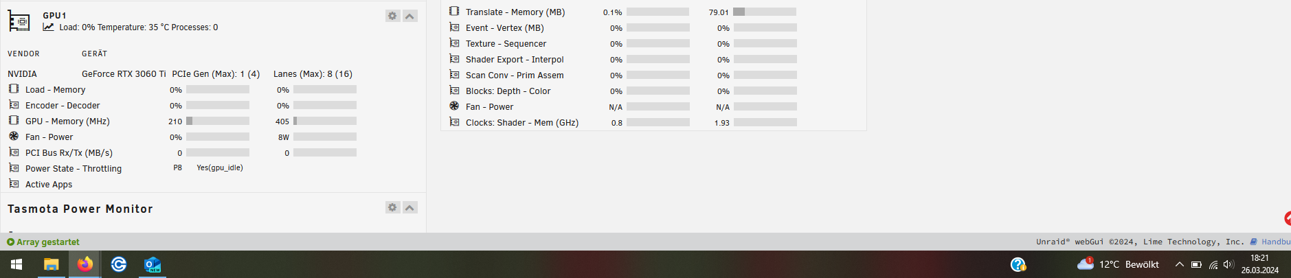

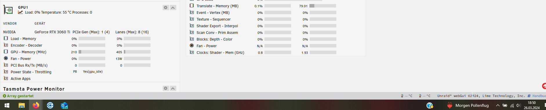

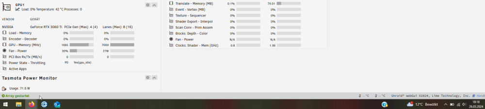

image.png.e275a6cb6642063a674a52e4c87f9d8c.pngimage.png.5f438dfaee9721b815b9fc4c797d7613.png
Den Lüfter hab ich hier drauf gebaut, bzw Aufgelegt und zwischen CPU Kühlkörper geklemmt.
Edited by Syrincs

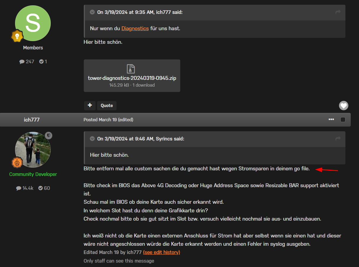

@Syrincs aus dem go file:
Bitte das & aus dieser Zeile entfernen:
nvidia-persistenced &
(das ist ein Hintergrunddienst selbst und braucht kein &)
Ich würde im go file mal alles auskommentieren speziell die power saving measurements für PCIe Geräte damit du mal wirklich realistisch testen kannst.
Du machst da drin so viele custom sachen die oft gar nicht nötig sind und es wäre nicht das erste mal das ich Probleme im Zusammenhang mit deinen Einträgen sehe.

Was sind die screenshots die du hier gepostet hast, versteh ich nicht bzw. könntest du mal Beschreiben was die Aussagen?
2 minutes ago, ich777 said:
Was sind die screenshots die du hier gepostet hast, versteh ich nicht?
Wollte zeigen was die karte nach dem versetzen in den P8 macht funktioniert jedoch nicht so dadurch das der separate Lüfter ja weiter kühlt :D

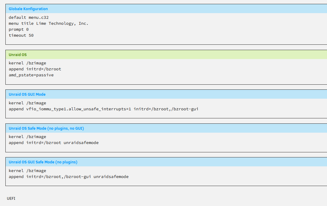

So jetzt weis ich auch wieso ich mein Server von Arbeit aus nicht mehr erreicht habe. Ich hab alles raus genommen aus der Go Datei. Und das andere was ich777 noch geschrieben hatte.
Blöd gut Foto gemacht.
pcie_acs_override=downstream,multifunction vfio_iommu_type1.allow_unsafe_interrupts=1
Nun hab ich diesen Fehler und der Server bleibt hängen.0df8775da90068d3e5d032e689a8a230.jpg

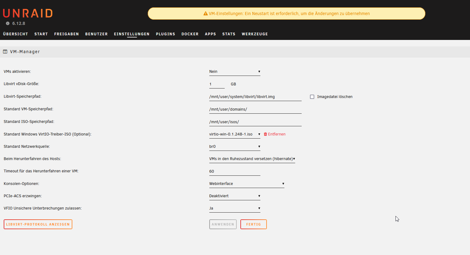

Wie bekomme ich die Zeilen wieder auf die Stelle auf dem Stick?
Hat sich erledigt hab die Datei gefunden und diese zeile wieder eingefügt.
Gesendet von iPhone mit Tapatalk
Edited by Syrincs
weißt du auch was die macht ?
die versucht "mit Gewalt" iommu zu splitten, kann gut gehen, kann issues machen ...
daher, aus machen ... was jetzt sicherlich dazwischen funkt sind deine passthrough devices ... da diese dann "anders" liegen ...
das nutzt man NUR wenn man default Probleme hat, dann weiß man aber auch warum man das für welches device gemacht hat ...
ich schätze eher, du hast es einfach mal aktiviert weil ... in nem Video gesehen, weil "alles an immer besser ist", weil ...
in einer ruhigen Minute, überlegen was alles per vfio pass eingesetzt ist, notieren.
1/ VM Dienst stop
2/ Bild der devices machen
3/ default setzen
4/ Array autostart aus
5/ Neustart
6/ prüfen wie die devices jetzt unter tools/devices gelistet sind, Vergleich zu 2/
7/ devices jetzt mit neuen Adressen zuweisen (oder vfio bind, oder ...)
8/ schauen ob alles geht oder ob es "klemmt"
Beispiel, je nach Board hängen diverse Geräte an einem Bus in einer iommu group, man will aber ein device davon per passthrough nutzen ... dann kann man versuchen mit ACS override und den diversen Settings das zu erzwingen ... wie eingangs erwähnt, kann gut gehen, kann ....
wenn nicht unbedingt notwendig, nicht machen ... daher ist das auch default OFF
Ich hoffe es ist halbwegs verständlich ...

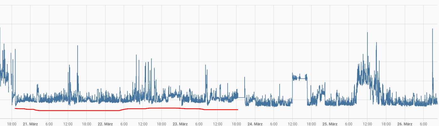

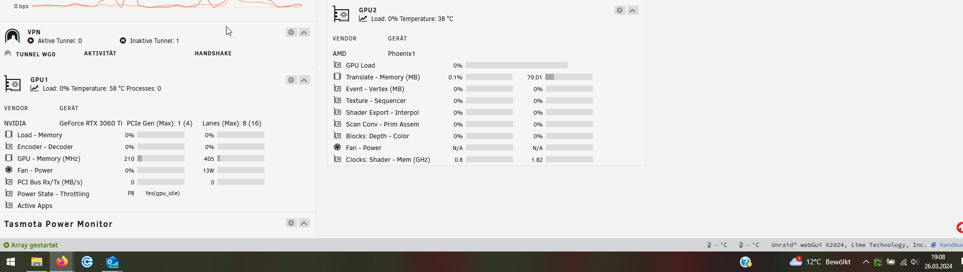

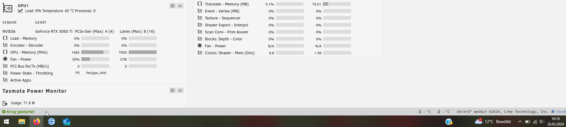

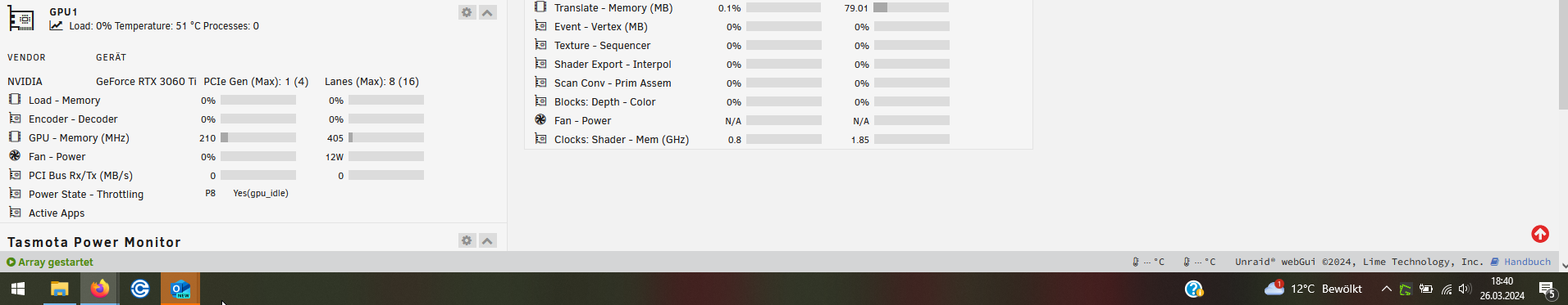

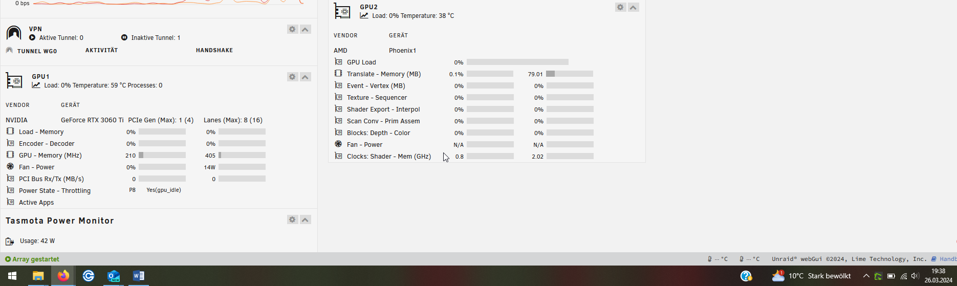

Ok das gehe ich mal durch. Jetzt hab ich erst mal das Gafikkarten Problem in Bildern und ich hänge die Dagnostic von den jetzigen einstellungen an.
tower-diagnostics-20240326-1941.zip
Edited by Syrincs
sag Bescheid wenn dein System halbwegs "normal" ist mit ner diag ... in der Konstellation macht es für mich zumindest keinen Sinn.

Also ohne diese zeile startet der server wieder nicht.
append pcie_acs_override=downstream,multifunction vfio_iommu_type1.allow_unsafe_interrupts=1
Kann man nochwas zurücksetzen, damit es ohne diese zeile funktioniert?
Fehler erkannt :) hab das append mal mit drin gelassen und der Server startet.
Dann sollte es jetzt alles raus sein !?
