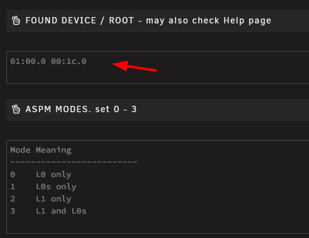

@Pixelpaule mal einen screen von der main aspm helper Seite unten
@alturismo
Ich weiss was der rootkomplex ist. Bei ihm 00:1b.0
Aber beim lspci mit dem der Status bzgl. ASPM anzeigt wird, ist eben NUR 00:1b.0 drin mit ASPM Disabled aber es wird kein kein zugehöriges Device angezeigt. Er hat grundsätzlich sogar nur ein Device, die NVME 03:00.0, und die ist ASPM Enabled.
Und bei Dir im ASPM Helper wurde nur das angezeigt.
Was ist nun das Device?
Irgendwo ist ein Wurm drin.
@Pixelpaule
Wie Altu sagte, zeig mal den Ausschnitt vom ASPM Helper.
nüchtern betrachtet, wenn kein Gerät hinter der bridge hängt und diese nicht in einen höheren aspm state geht, Vermutung, BIOS
aber ja, einfach ausführen indem man ein Endgerät welches da ist und bereits aspm nutzt einbindet
Beispiel in dem Fall, setting
Root: 00:1b.0
Device: 03:00.0
mode 2 testen ob er sich so aus dem OS setzen lässt, mode 2 da die nvme mode 2 sitzt.
wenn das geht, mal alleine oder mit pseudo Device 01.00.0 mode 3 testen.

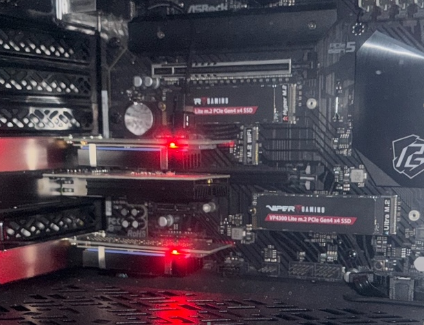

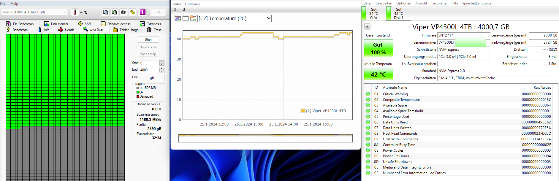

Ich habe hier zwei Patriot Viper VP4300lite 4TB(!!) onboard laufen, die über "lspci" als NM790 angezeigt werden - ich gehe davon aus, dass die also nahezu identisch sind.
Parallel hab ich zwei Crucial P3 1TB, die früher schonmal durch Drosselung aufgrund zu hoher Temperatur (>50°) aufgefallen sind. Daher hab ich die mittlerweile mit einem Kühlkörper versorgt.
Im neuen Server sind diese über PCIeX1 Adapterkarten eingebaut:
Zum Vergleich: Aktuell liegen die P3 bei 29/34° (hauptsächlich docker/VM), die beiden ungekühlten NM790 (Schreibcache + Arbeitslaufwerk) liegen bei 39° im Leerlauf.
Auf die NM790 schiebe ich aber auch gerne mal über 10GE 80GB Files und da sind die mir noch nicht negativ aufgefallen bzgl. Temperatur oder gar Drosselung.

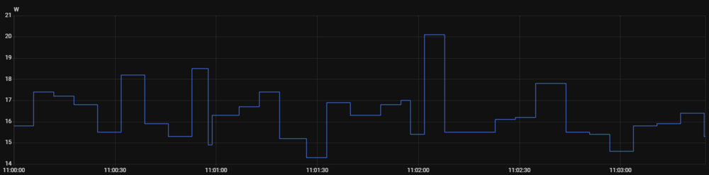

12,2W finde ich nicht wenig. "im Mittel" ist natürlich hier auch schlecht vergleichbar, da i.d.R. alle den Minimalverbrauch angeben (viele nutzen z.B. die AVM Steckdose, da wird praktischerweise "aktuell/min/max" für den angezeigten Zeitraum gleich unter die Verlaufsgrafik geschrieben).
Zum Vergleich: Mein Backupserver zieht jetzt gerade laut ShellyPlug in HA minimal ca. 14,x W (Hardware siehe Signatur, mit pi-hole als docker)

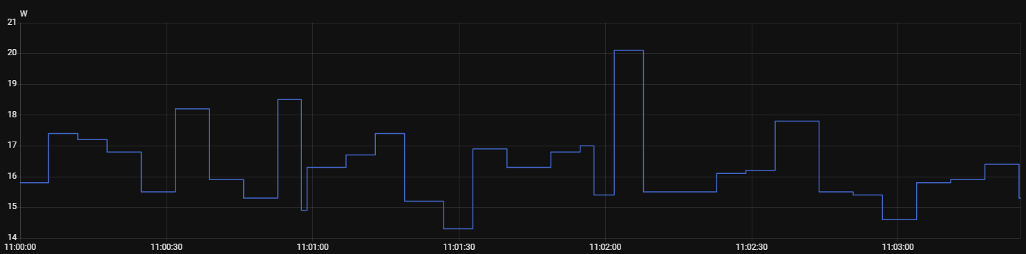

Ich wundere mich selbst über den recht hohen Verbrauch. Es läuft eigentlich nicht viel:

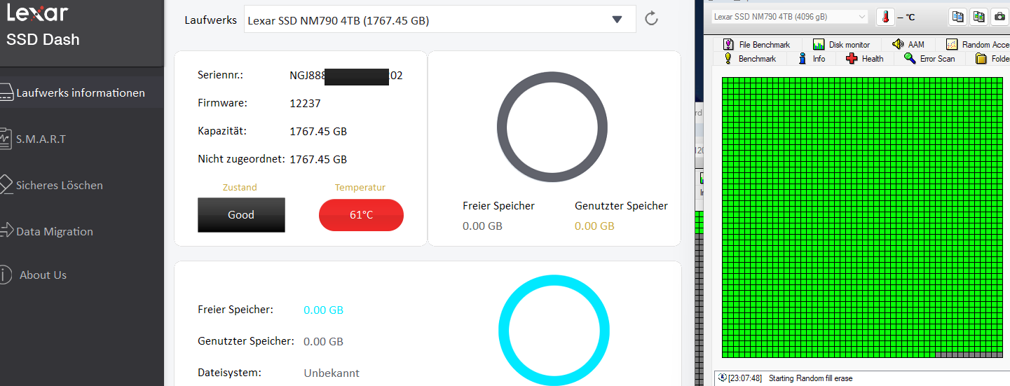

Die NQ100 oder NM790 scheinen schnell sehr sehr warm zu werden. Ich habe mit Homeassistant mal eine Auswertung über den Verbrauch gemacht...
Sind die Lexar Platten dafür bekannt sehr schnell sehr heiß zu werden?
Ich sehe SSDs zwar nicht als Platten an, aber:
die "Lexar NM790 4TB" bei mir werden sehr warm.
Ich erwähnte es auch hier im Forum gelegentlich.
(Beispielweise hier:
https://forums.unraid.net/topic/194467-empfehlung-2tb-nvme/#findComment-1585938
Die annähernd baugleiche "Patriot Viper Lite V4300l 4TB" bleibt kühler. Bei (fast) gleichem Preis würde ich die Patriot aktuell bevorzugen.
Hier ein paar Screenshots, als ich die SSDs zum initialen Test vollgeschrieben habe.
Lexar NM790 4TB aus dem Jahre 2023: 61 Grad Celsius unter Vollast schreibend
Patriot Viper Lite VP4300l 4TB aus dem Jahre 2024: 42 Grad Celsius unter Vollast schreibend
Edited by DataCollector
Screenshots hinzugefügt
Ich denke auch es wird an dem kleinen Gehäuse und der Bestückung liegen?! Die Temperaturen der SSDs (keine Platten ;D) liegen in der Regel bei 32°C-35°C Grad. Unter ordentlicher Laste geht's gerne mal auf 65°C. Ich habe die NUC jetzt lange genug getestet und werde Sie gegen was neues ersetzen. Sie bereitet mir an anderer Stelle auch noch sorgen: https://forums.unraid.net/topic/193793-unraid-server-nach-einiger-zeit-im-netzwerk-nicht-mehr-erreichbar-intel-nuc/ . Sie wird ihren Dienst dann als Wohnzimmer PC antreten.
