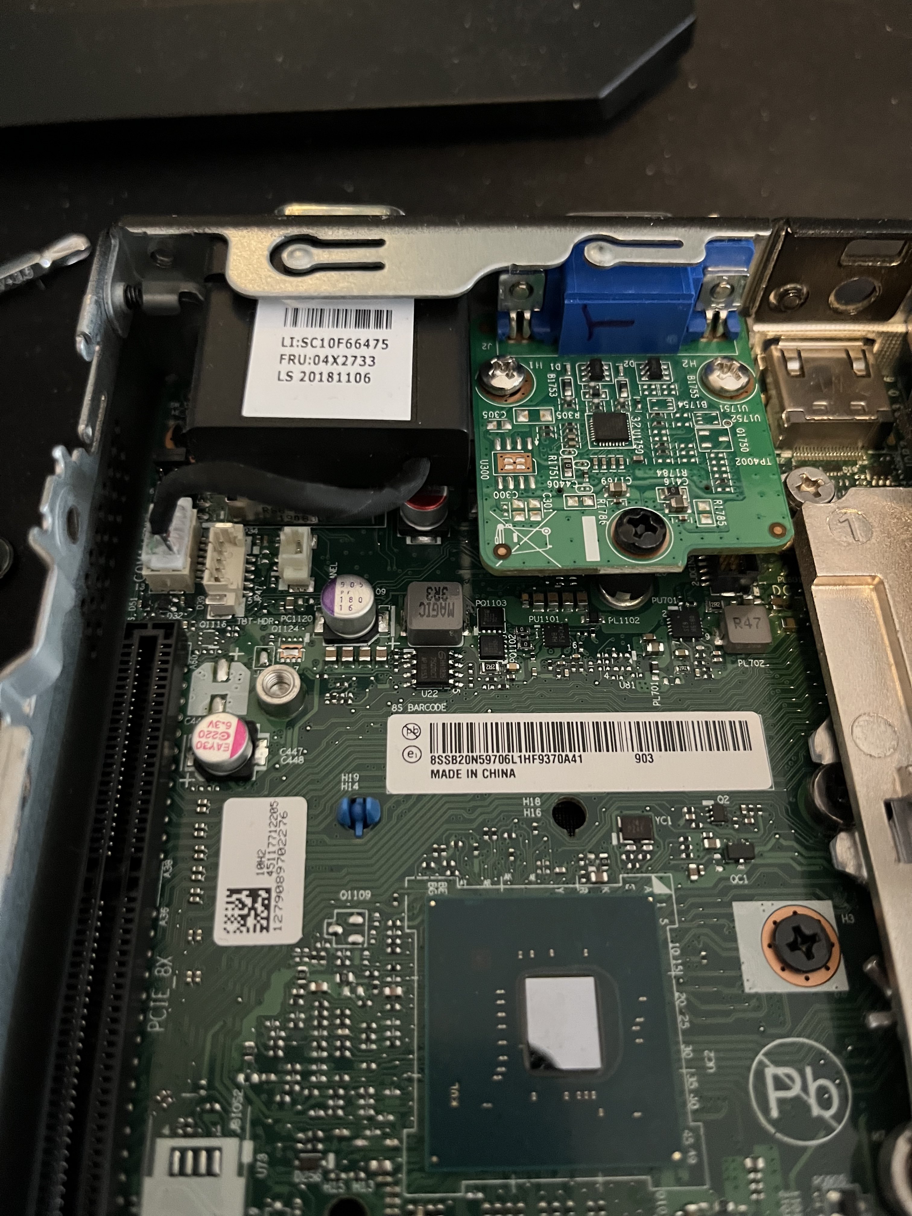

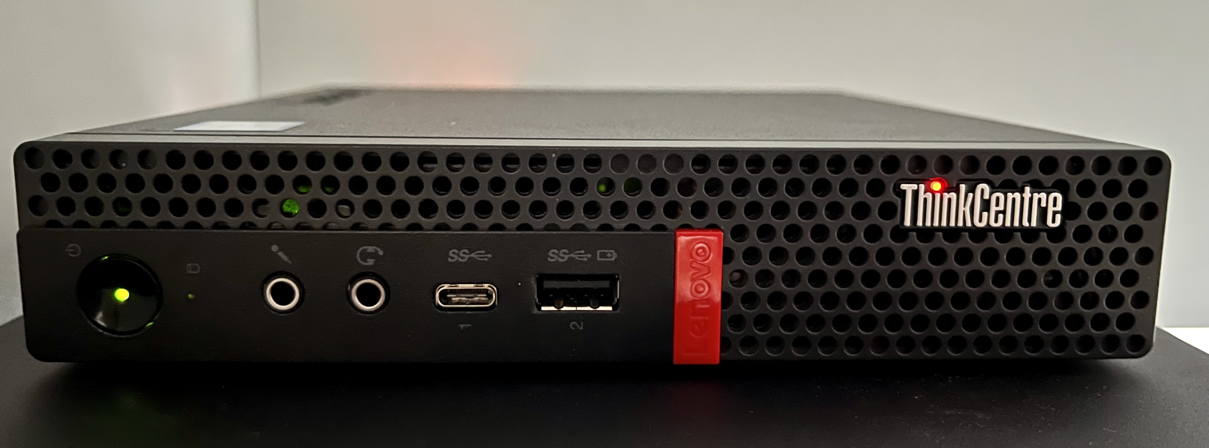

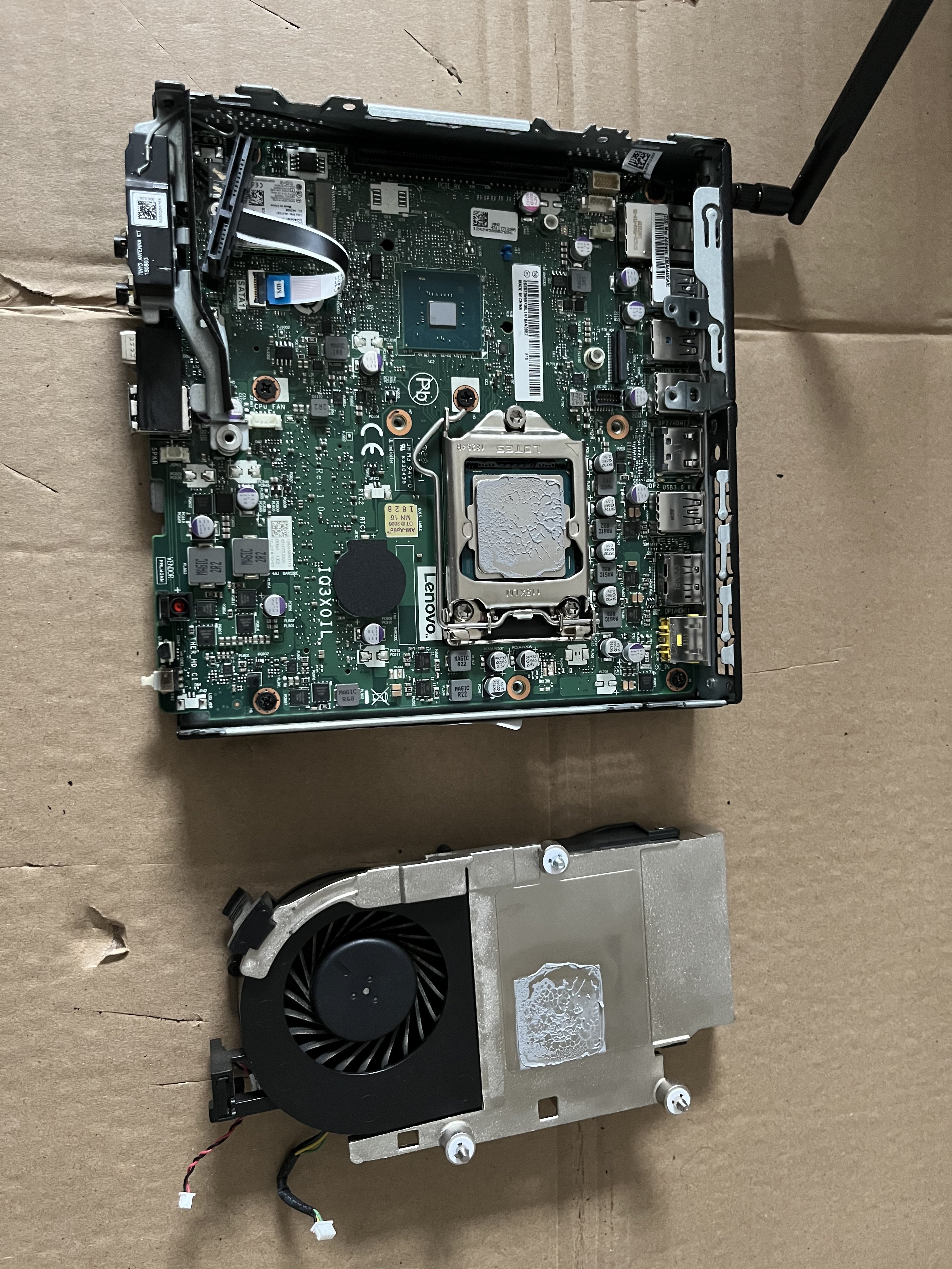

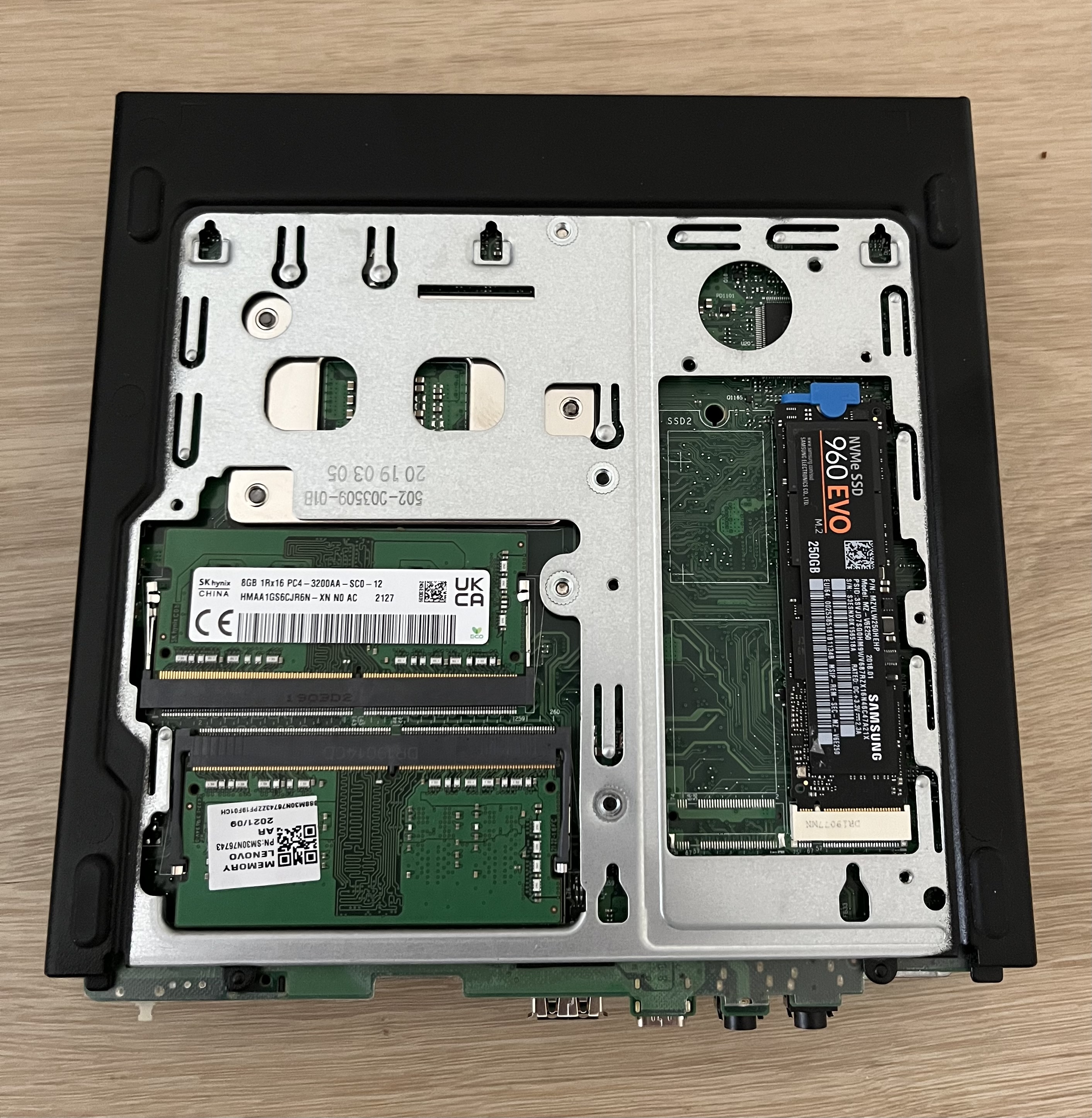

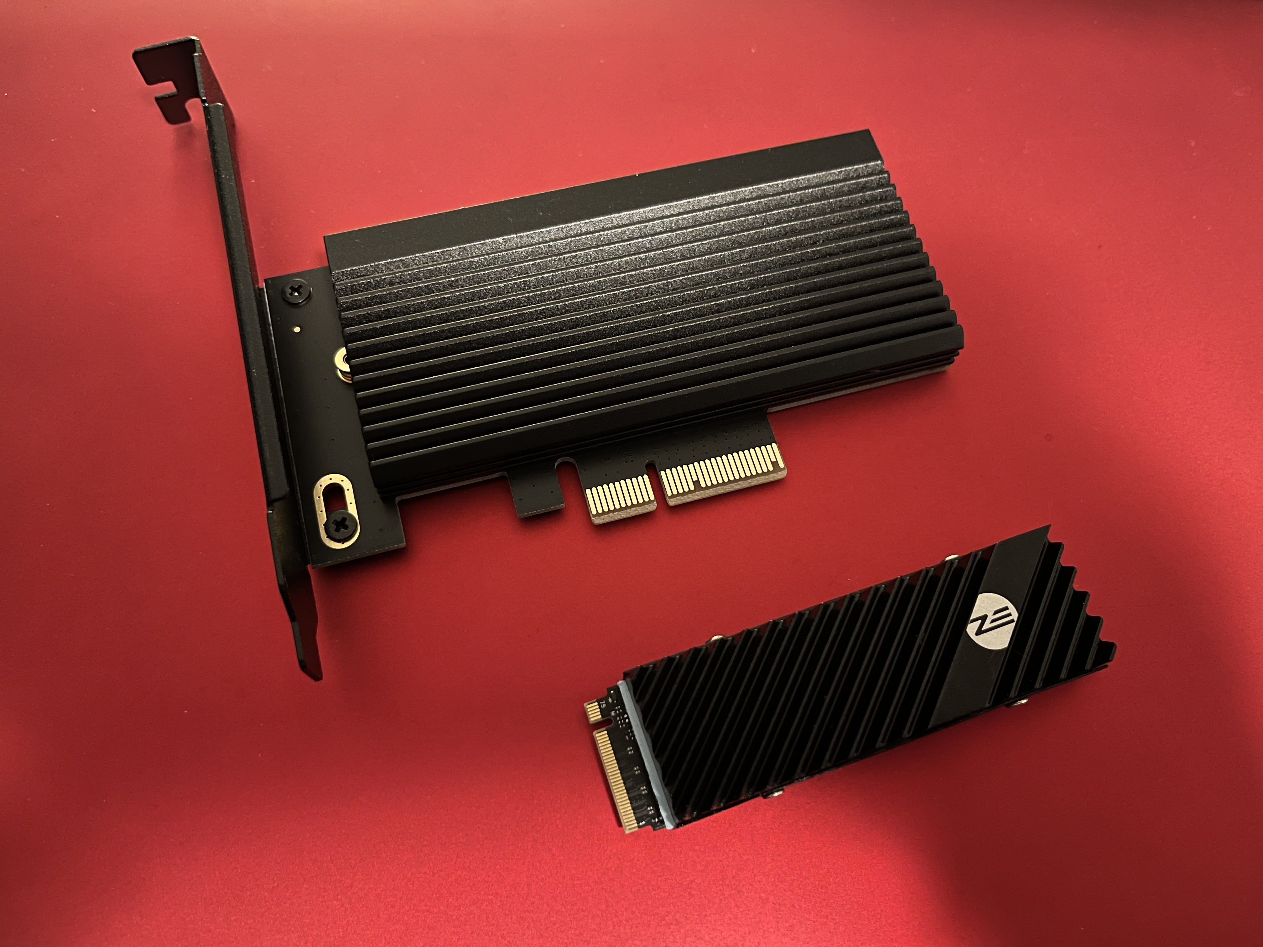

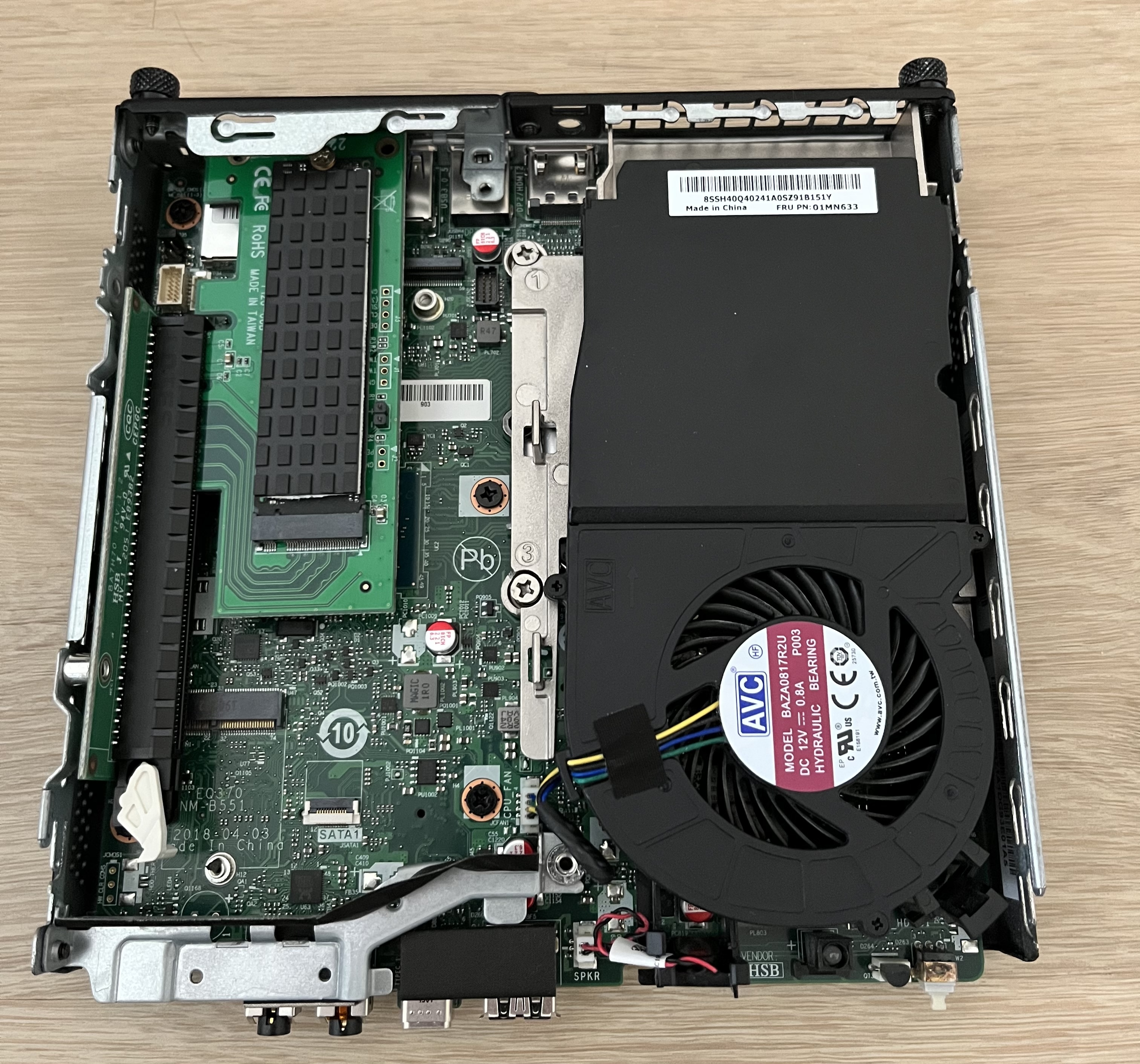

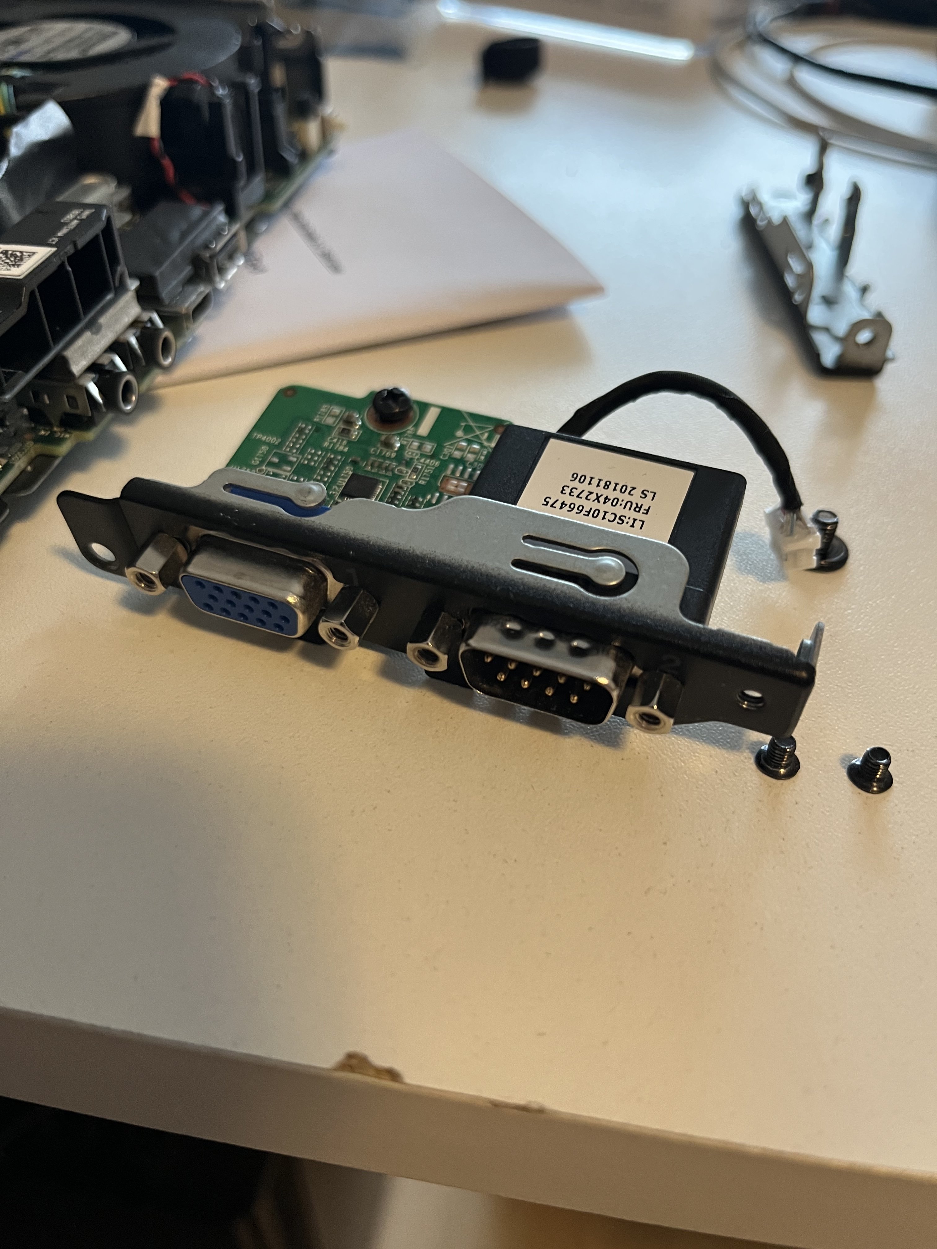

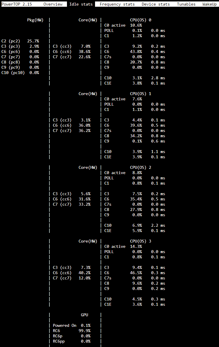

  1. Sämtliche VMs sind auf dem Unraid-Server gestoppt und in Docker-Container / Proxmox verlagert worden. Für den PRTG-Server benötigte ich eine Alternative, da PRTG nur auf Windows läuft. Checkmk ist an sich genial aber an sich zu viel des Guten - hab mich schlussendlich für Uptime Kuma entschieden. Der Lenovo M720Q kam an. Erstmal wurde der VGA-Port, Serial-Port und die WLAN-Karte entfernt. Die Wärmeleitpaste erneuert und den RAM auf 16GB aufgestockt. Die zweite Nvme wurde per Lenovo PCIe-Riser und einem M.2 PCIe-Adapter installiert. Das BIOS war von 2019 und hat nicht alle C-States unterstützt. Durch das Aufspielen des neueren BIOS waren dann alle C-States verfügbar. Proxmox als ZFS mirror installiert. System optimiert mit powertop --auto-tune und CPU Scaling Governor auf "powersave" gesetzt. Idle: 5-6 Watt Last: 22 Watt Aktuelle Last: Verbrauch aktuell bei 11-12 Watt mit 5 LXCs. 2 davon haben Docker installiert auf denen laufen je LXC ca. 13 kleine Docker-Container. Die LXC-Container des Proxmox werden täglich per Netzwerk auf dem Unraid-Server gesichert und die wichtigsten Proxmox Host-Dateien per Skript.

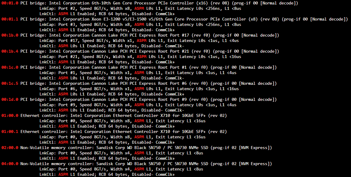

  2. Nachtrag: Scheinbar "verträgt" sich das ASRock-Mainboard in Kombination mit ASPM besser mit SFOS. SFVH_SO01_SFOS 19.5.0 GA-Build197# lspci -vv | awk '/ASPM/{print $0}' LnkCap: Port #2, Speed unknown, Width x16, ASPM L0s L1, Latency L0 <256ns, L1 <8us LnkCtl: ASPM L0s L1 Enabled; RCB 64 bytes Disabled- Retrain- CommClk+ LnkCap: Port #0, Speed unknown, Width x0, ASPM unknown, Latency L0 <64ns, L1 <1us LnkCtl: ASPM Disabled; Disabled- Retrain- CommClk- LnkCap: Port #5, Speed unknown, Width x4, ASPM unknown, Latency L0 <1us, L1 <16us LnkCtl: ASPM L1 Enabled; RCB 64 bytes Disabled- Retrain- CommClk+ LnkCap: Port #0, Speed unknown, Width x8, ASPM unknown, Latency L0 <2us, L1 <16us LnkCtl: ASPM L1 Enabled; RCB 64 bytes Disabled- Retrain- CommClk+ LnkCap: Port #0, Speed unknown, Width x8, ASPM unknown, Latency L0 <2us, L1 <16us LnkCtl: ASPM L1 Enabled; RCB 64 bytes Disabled- Retrain- CommClk+ LnkCap: Port #0, Speed unknown, Width x4, ASPM unknown, Latency L0 <4us, L1 <64us LnkCtl: ASPM L1 Enabled; RCB 64 bytes Disabled- Retrain- CommClk+ Jetzt idled die Firewall bei 22-25w. Der Raspberry Pi 3b+, auf dem lediglich eine zweite Instanz des AdGuard DNS lief, hat ca. 5-6w mit PoE-Hat benötigt. Dieser wird die Tage gegen einen Lenovo ThinkCentre M720Q Tiny getauscht. Ist zwar etwas Oversized, aber der M720Q verbrät im Idle unterm Strich mit einen i3-8100T oder i5-8400T nicht mehr als der eingesetzte Raspberry Pi.

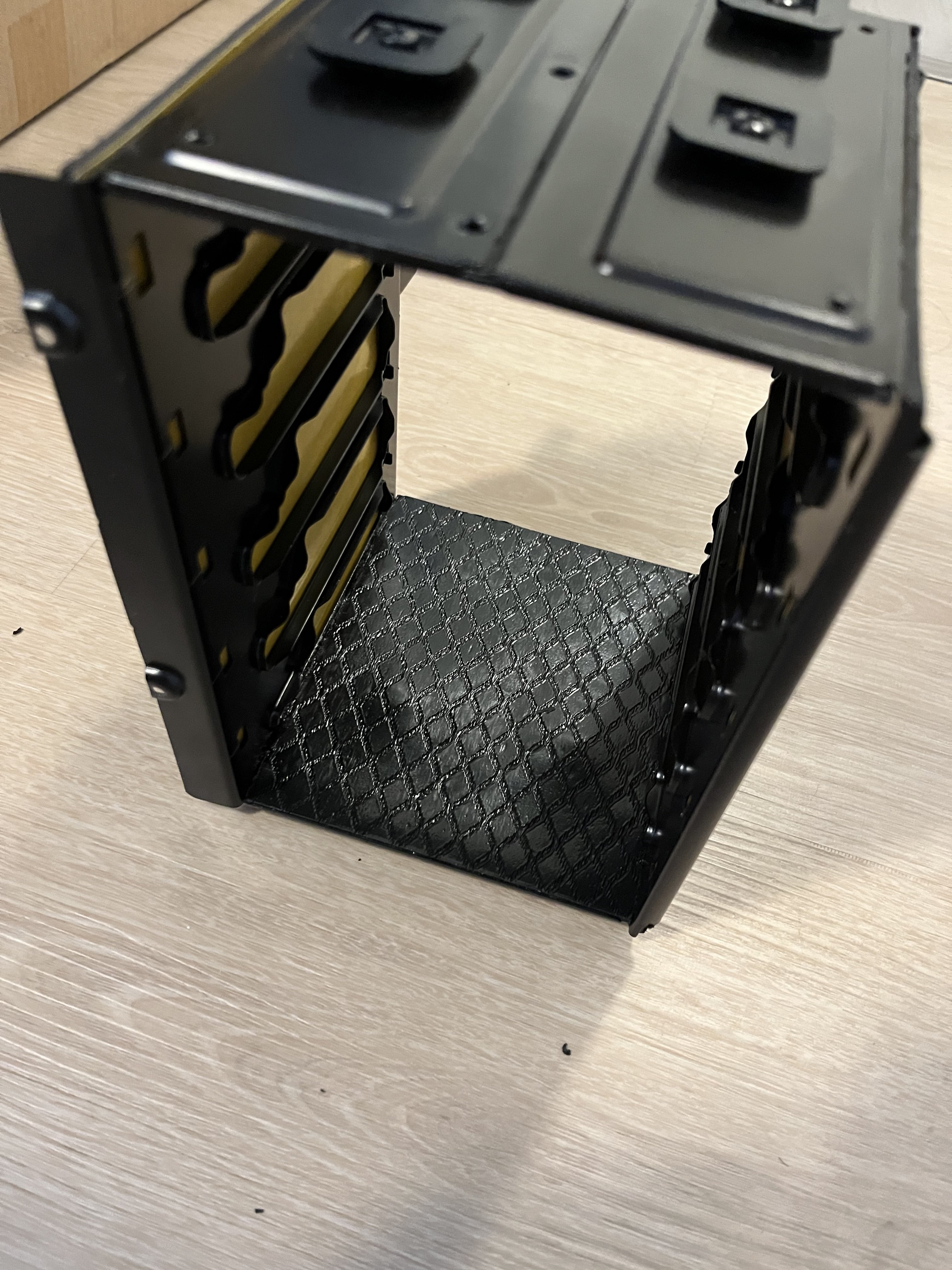

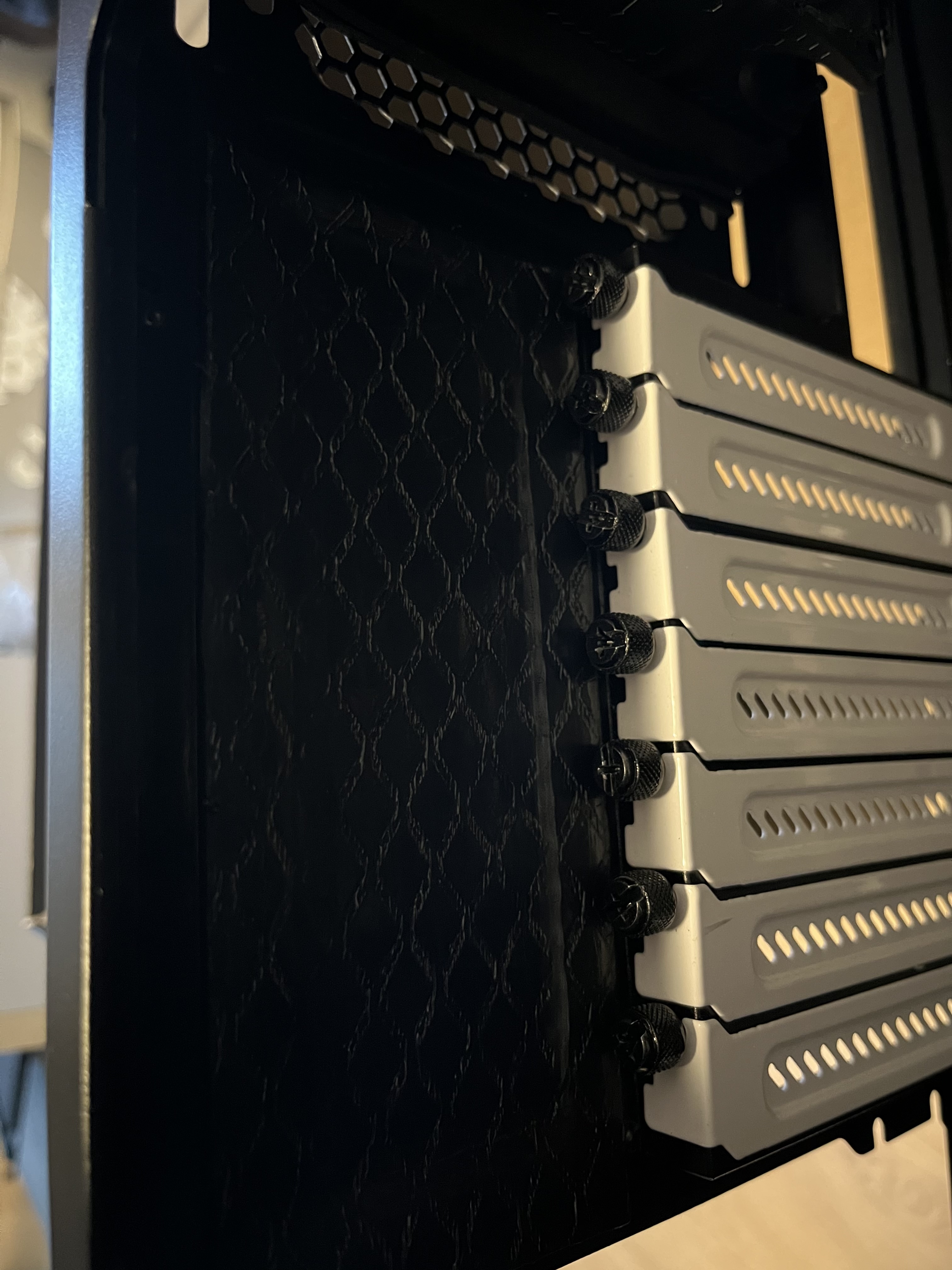

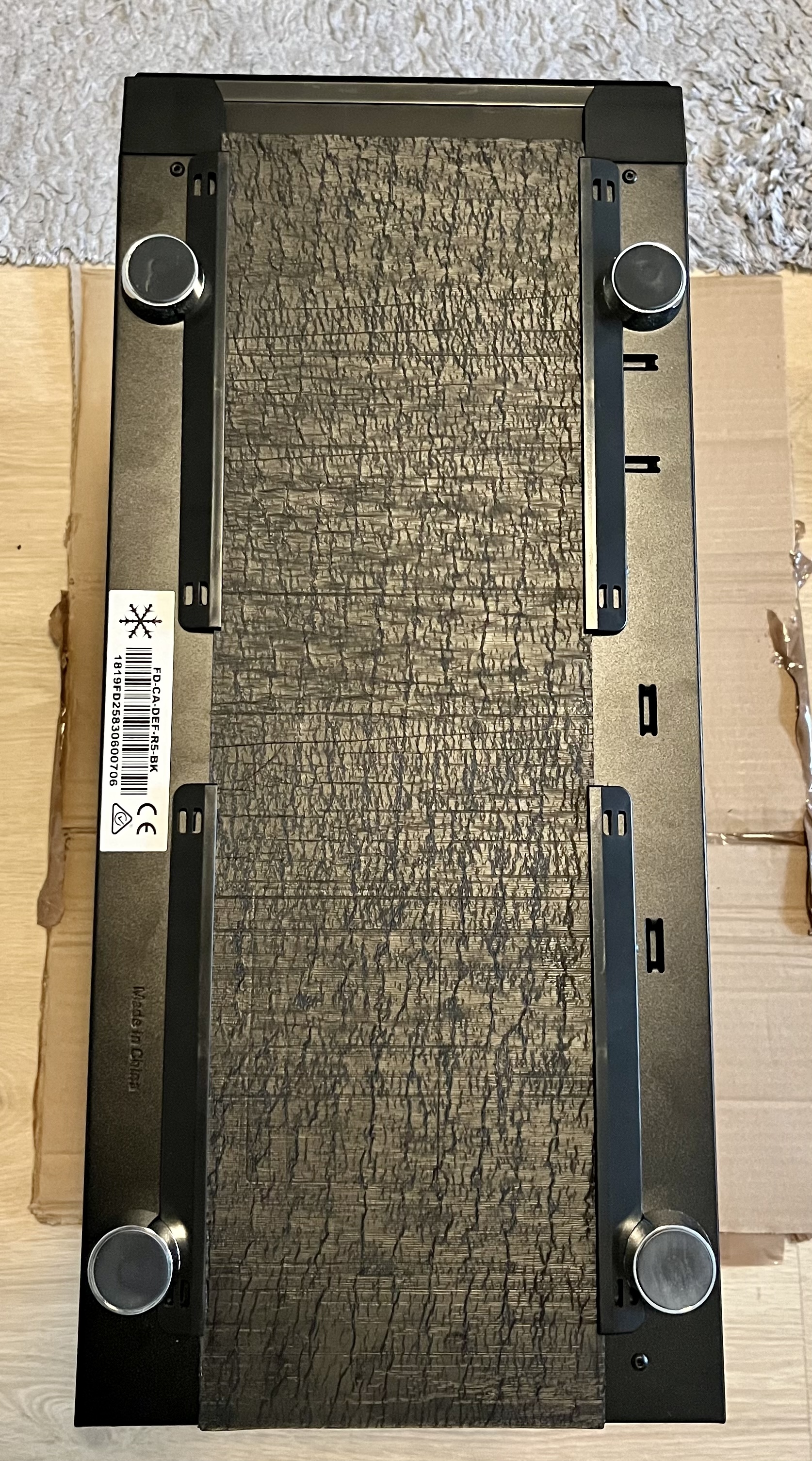

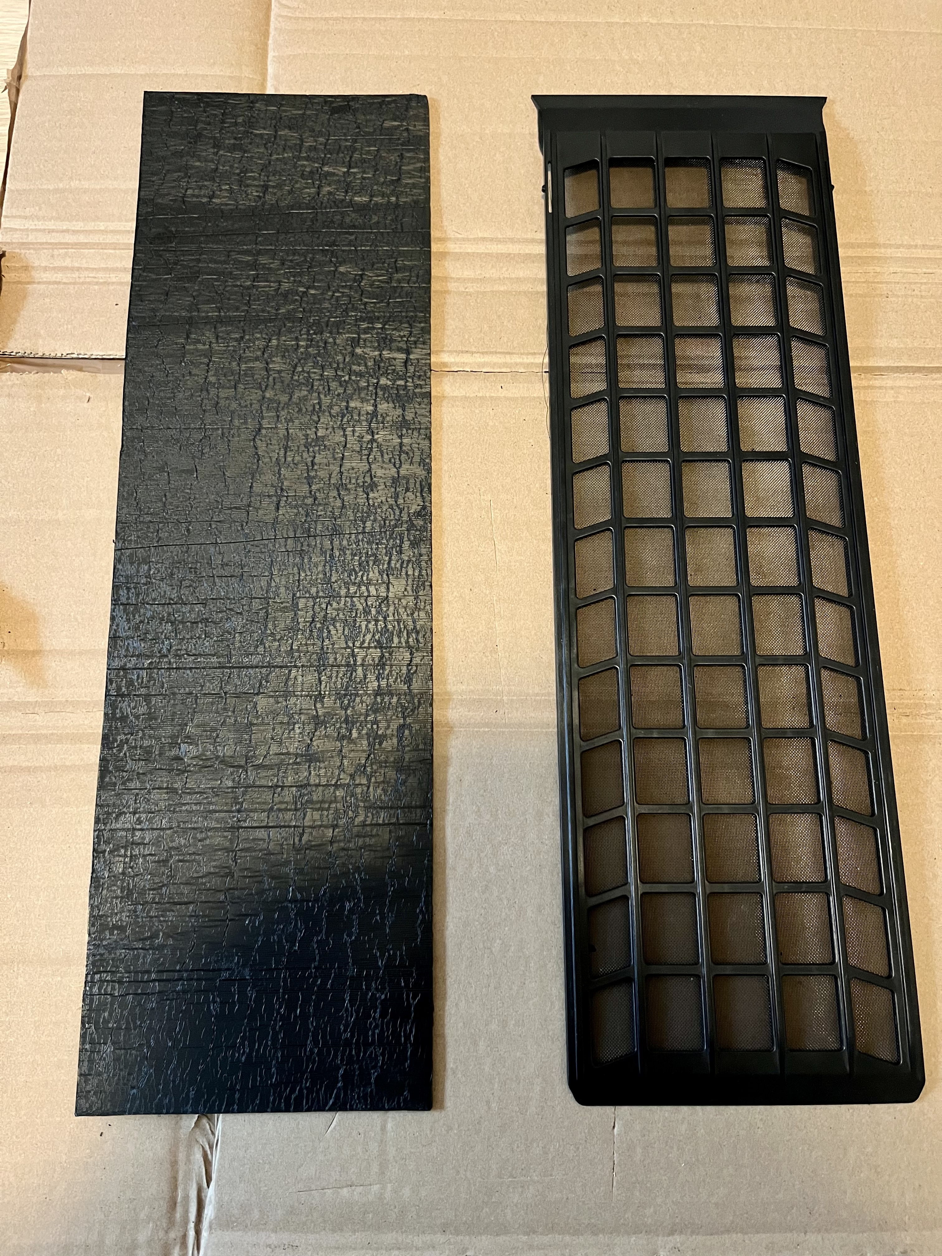

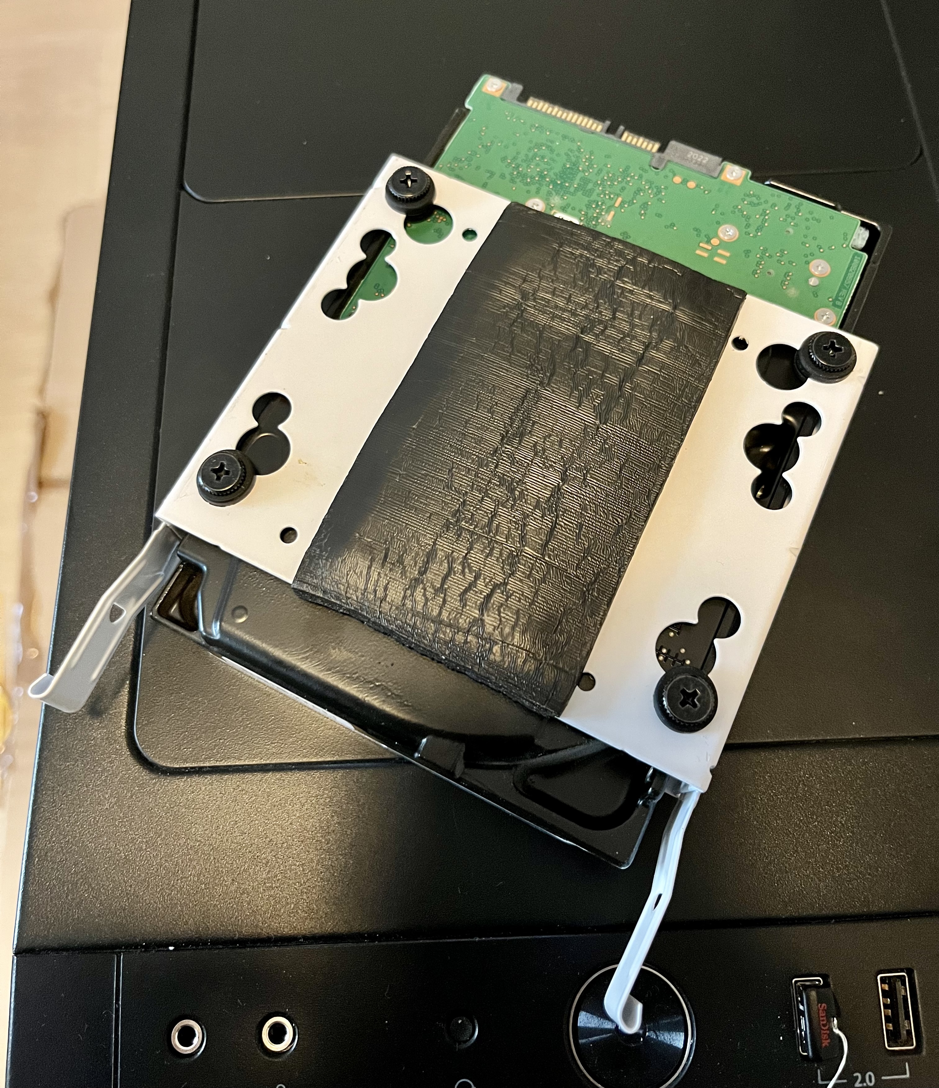

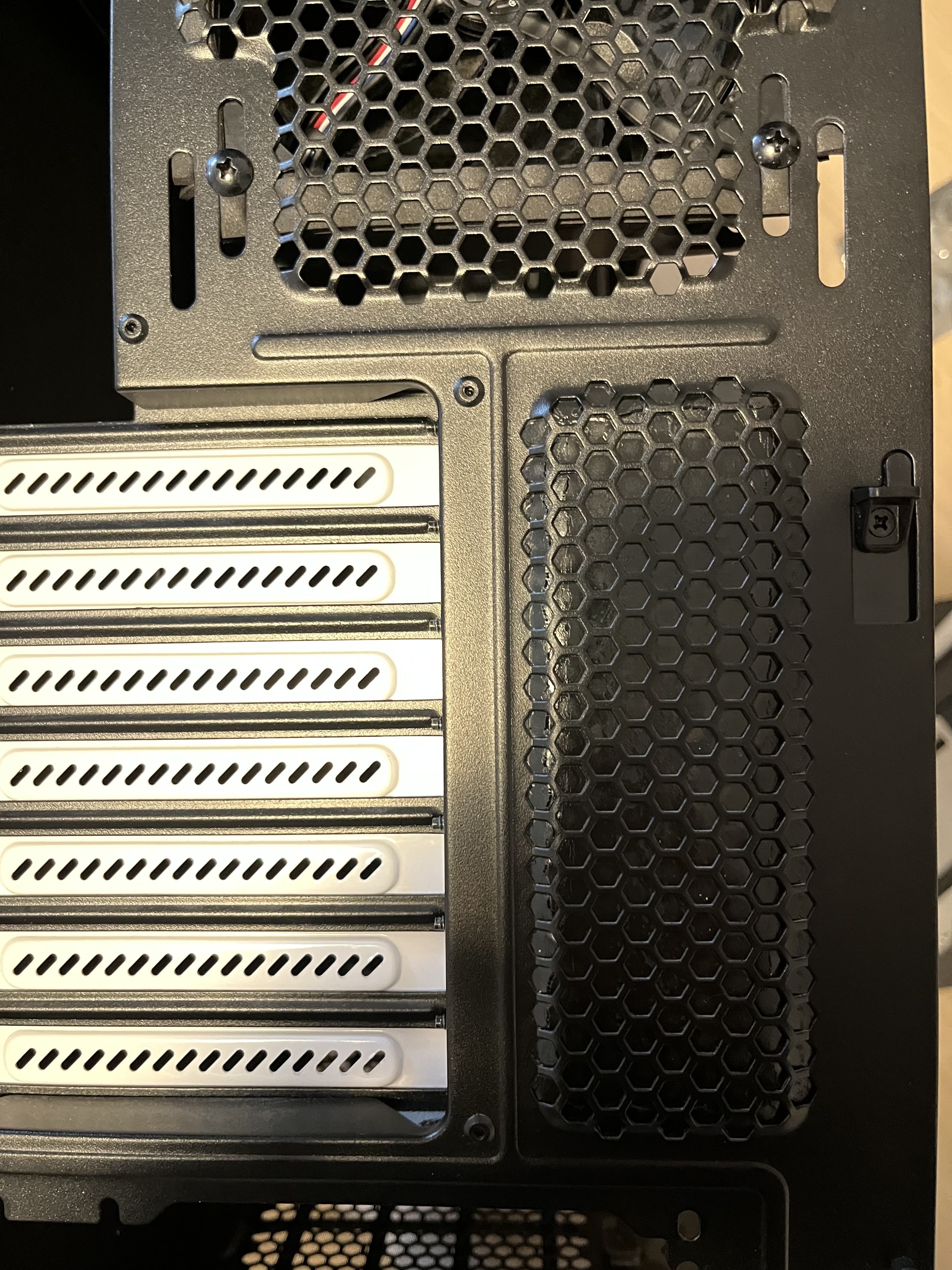

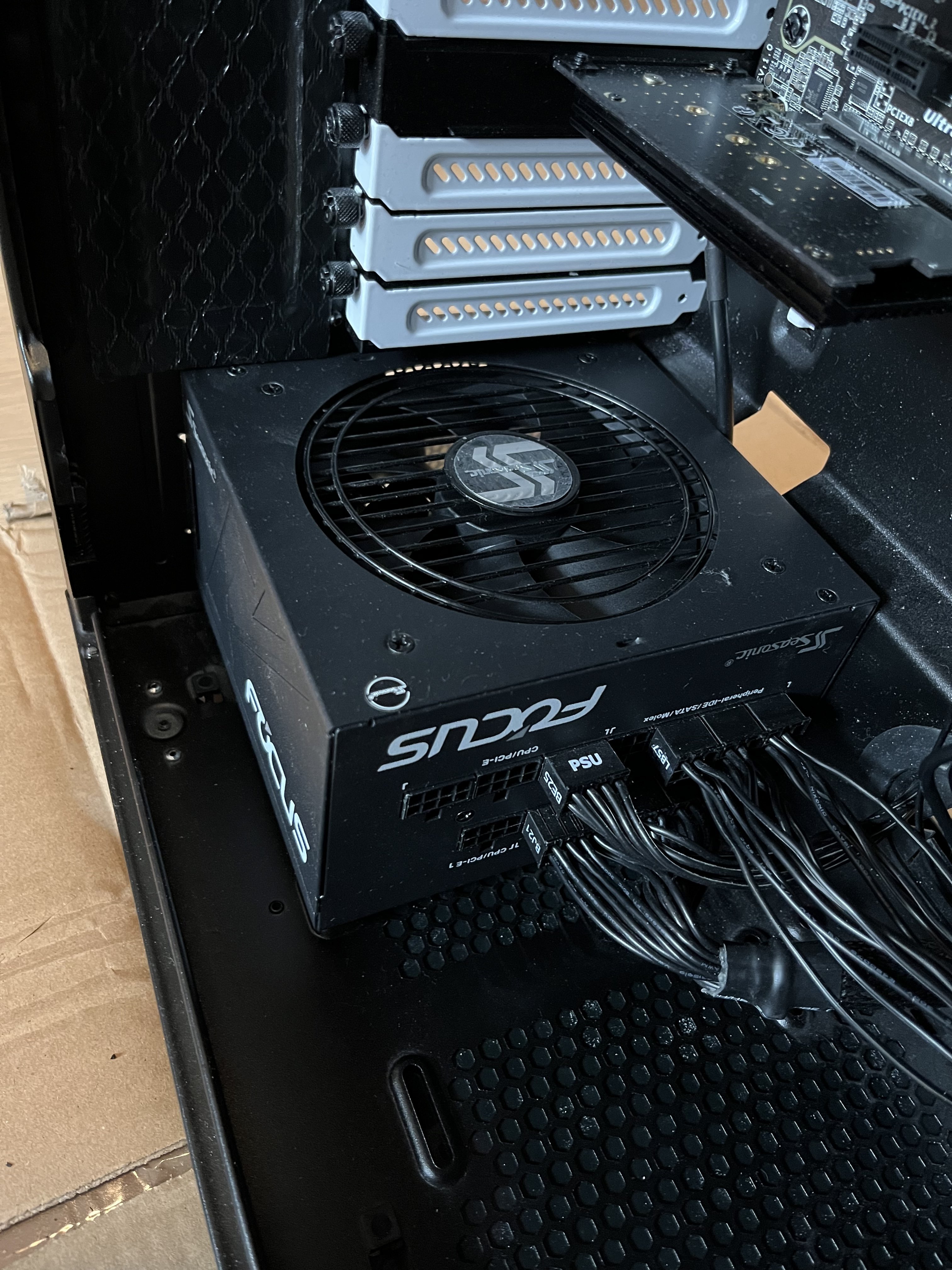

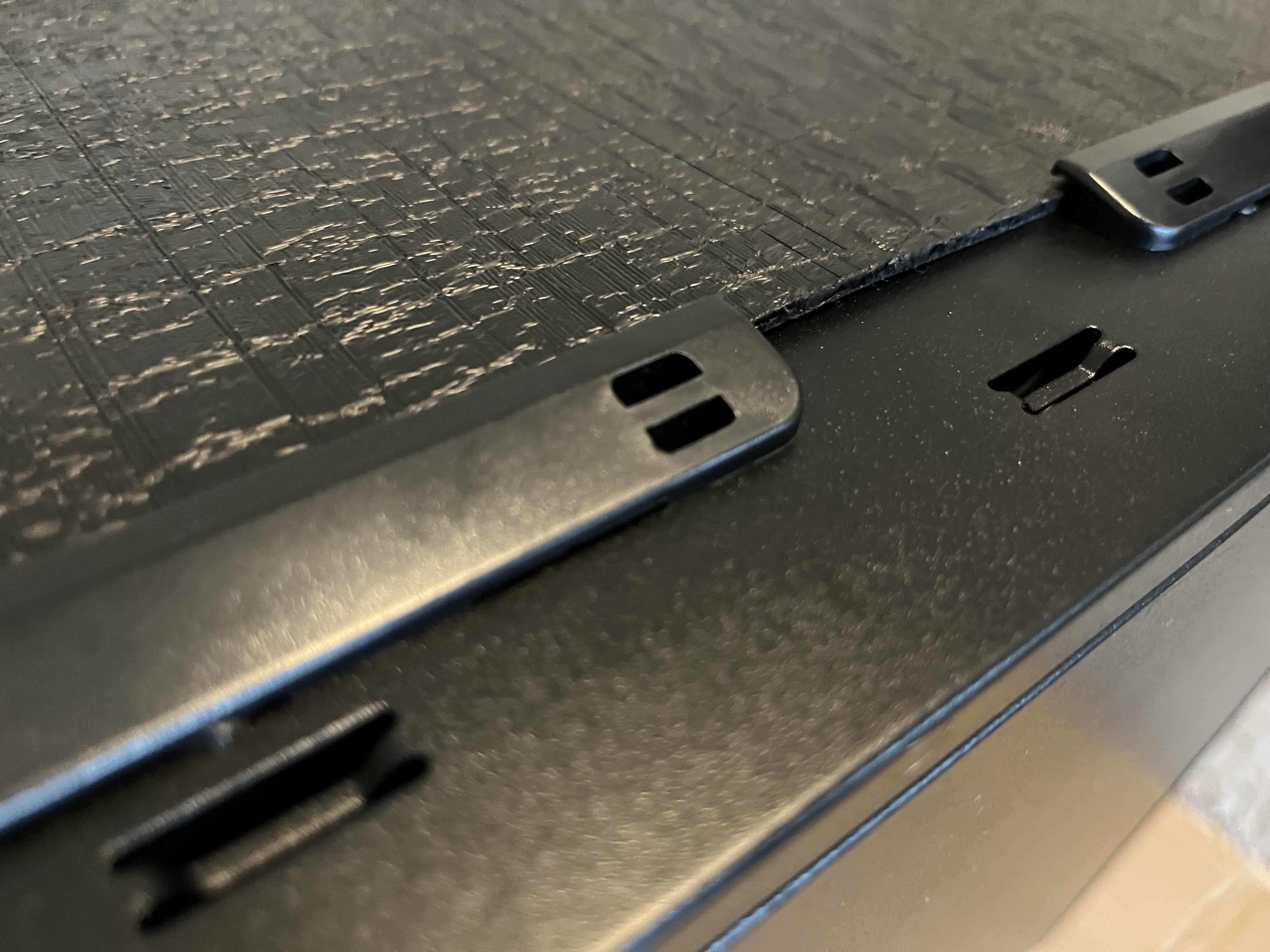

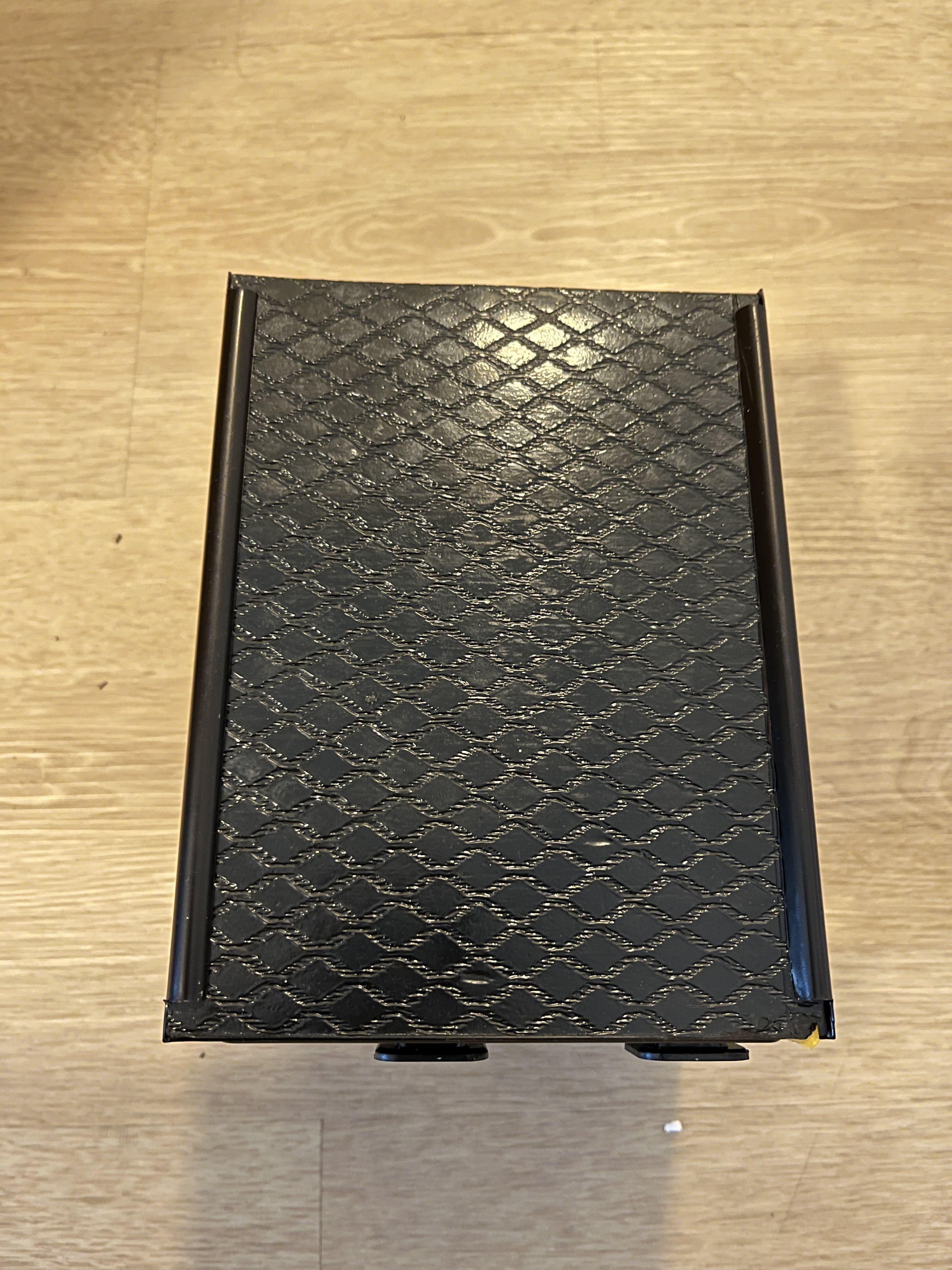

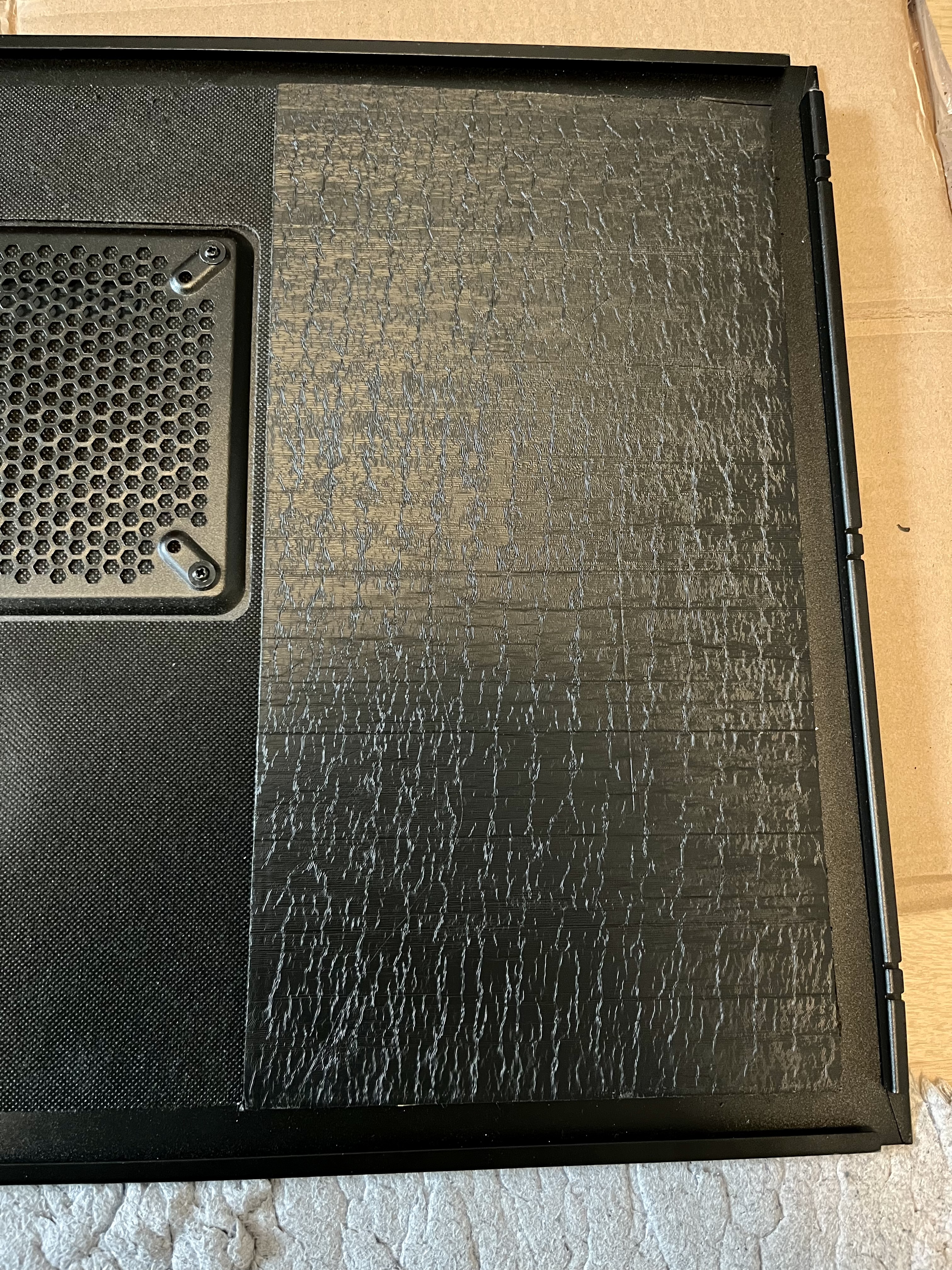

  3. Da der Staubfilter hin und wieder gern mal vibriert hat, wurde dieser durch eine weitere Anti-Dröhnmatte getauscht. Die Dröhnmatte hat exakt die gleiche Dicke des Staubfilters und hat problemlos seinen Platz im Einschub des Staubfilters gefunden. Die Laufwerksschächte und das eine Seitenteil haben noch einen Streifen erhalten Das Netzteil wurde gedreht, da es durch den Boden jetzt keine Luft mehr ziehen kann

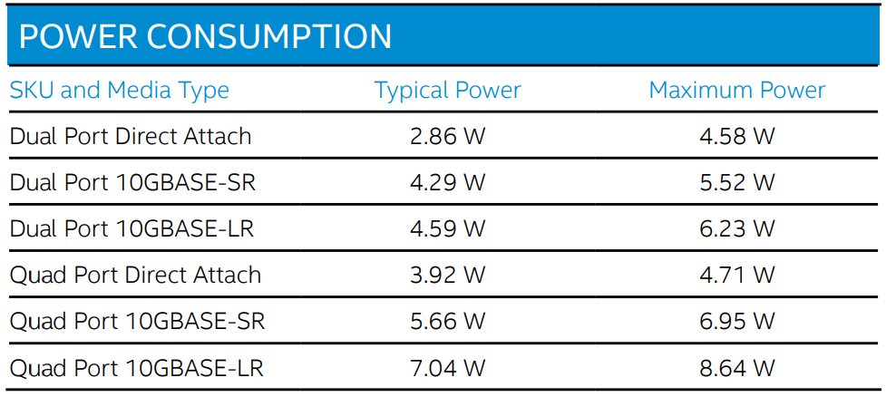

  4. Die OCPs werden ähnlich so viel verbrauchen wie die PCIe-Varianten. Quelle: https://www.servethehome.com/intel-x710-da2-ocp-nic-3-0-review-10gbe-for-the-form-factor/intel-x710-ocp-nic-3-0-power-consumption-specs/

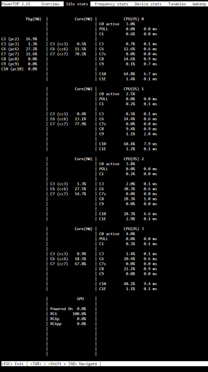

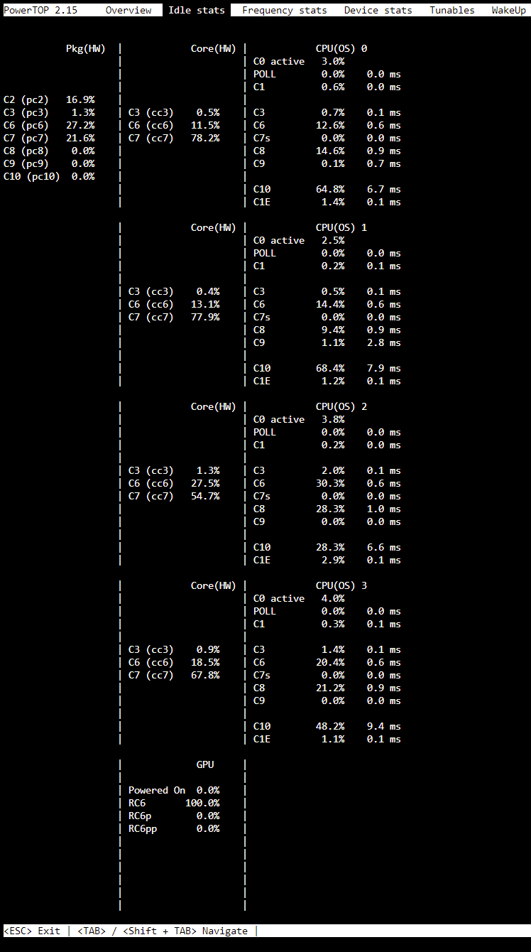

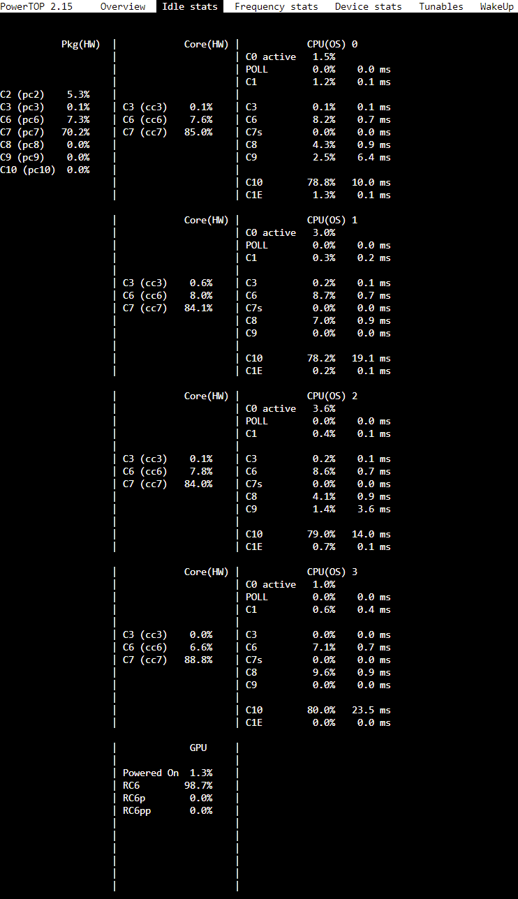

  5. Karte ist gebaut. C-State C7 kann erreicht werden, @cuddles

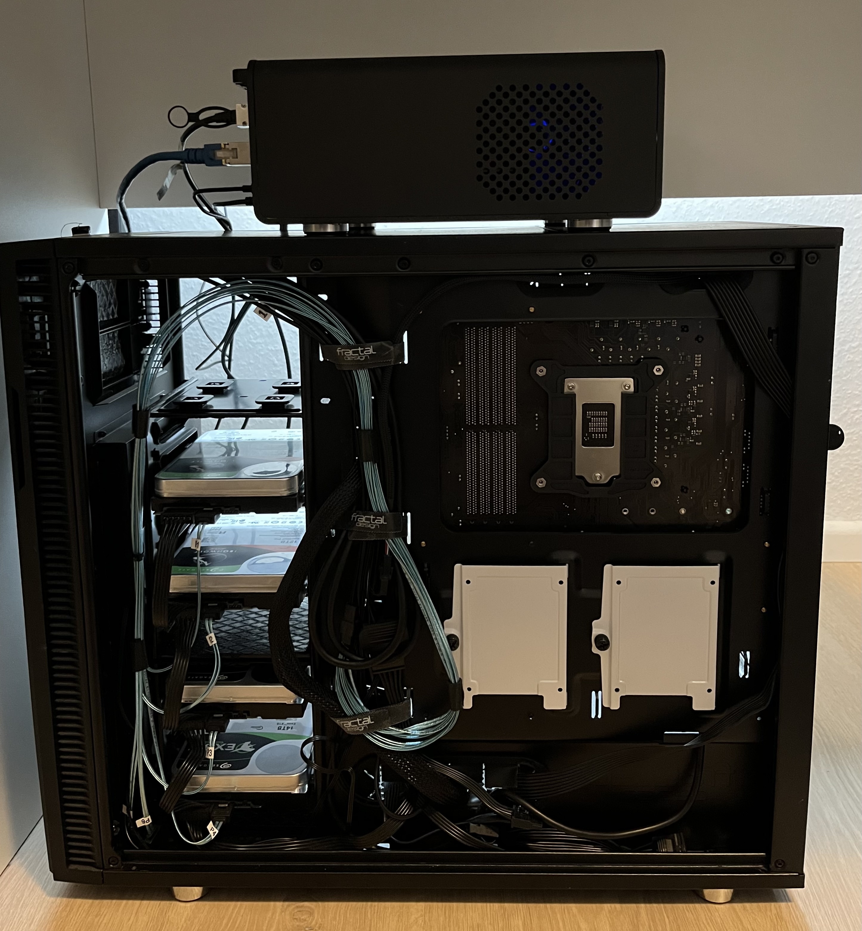

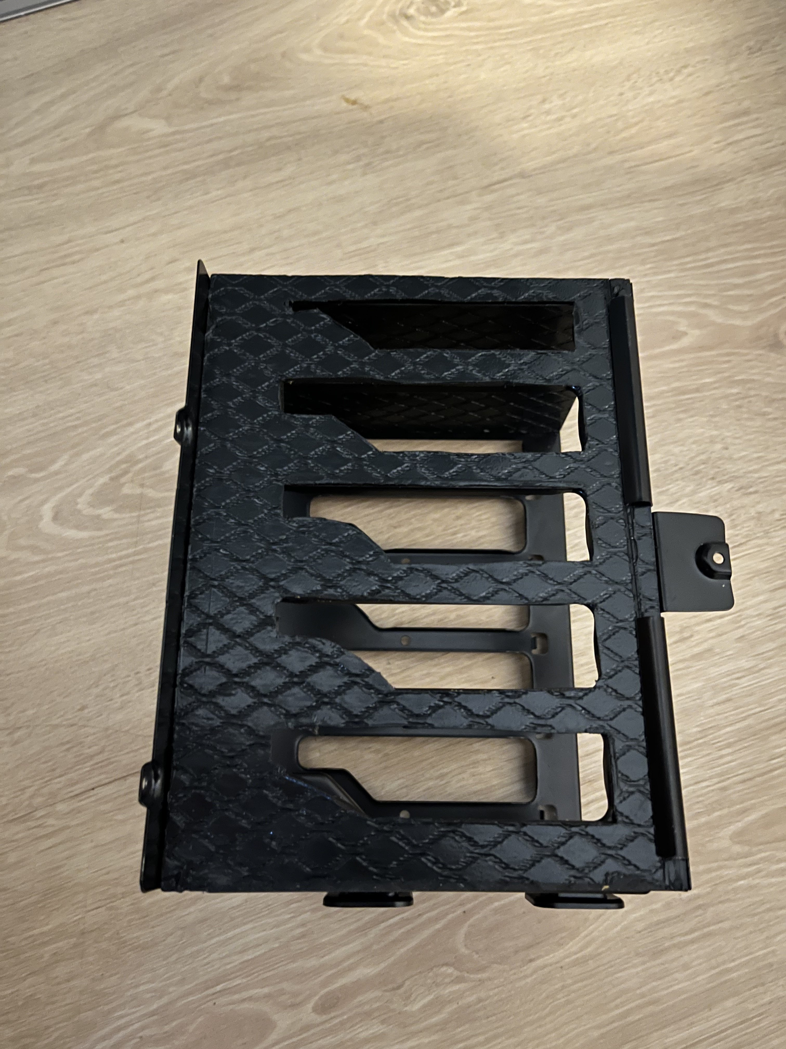

  6. Alles eingebaut. Die Intel X710-DA2 für den Server kam heute auch. ASPM ist komplett aktiv: Den C-State C7 erreicht der Server mittlweile zum Glück auch - mal sehen welche VM ich noch irgendwie auslagern kann. Die Tage werde ich nochmal die Kabel etwas schöner verlegen. Die nachträglich eingeklebten Gummi-Matten schlucken die Vibrationen wie gewollt - lautstärke-technisch bin ich aktuell zufrieden.

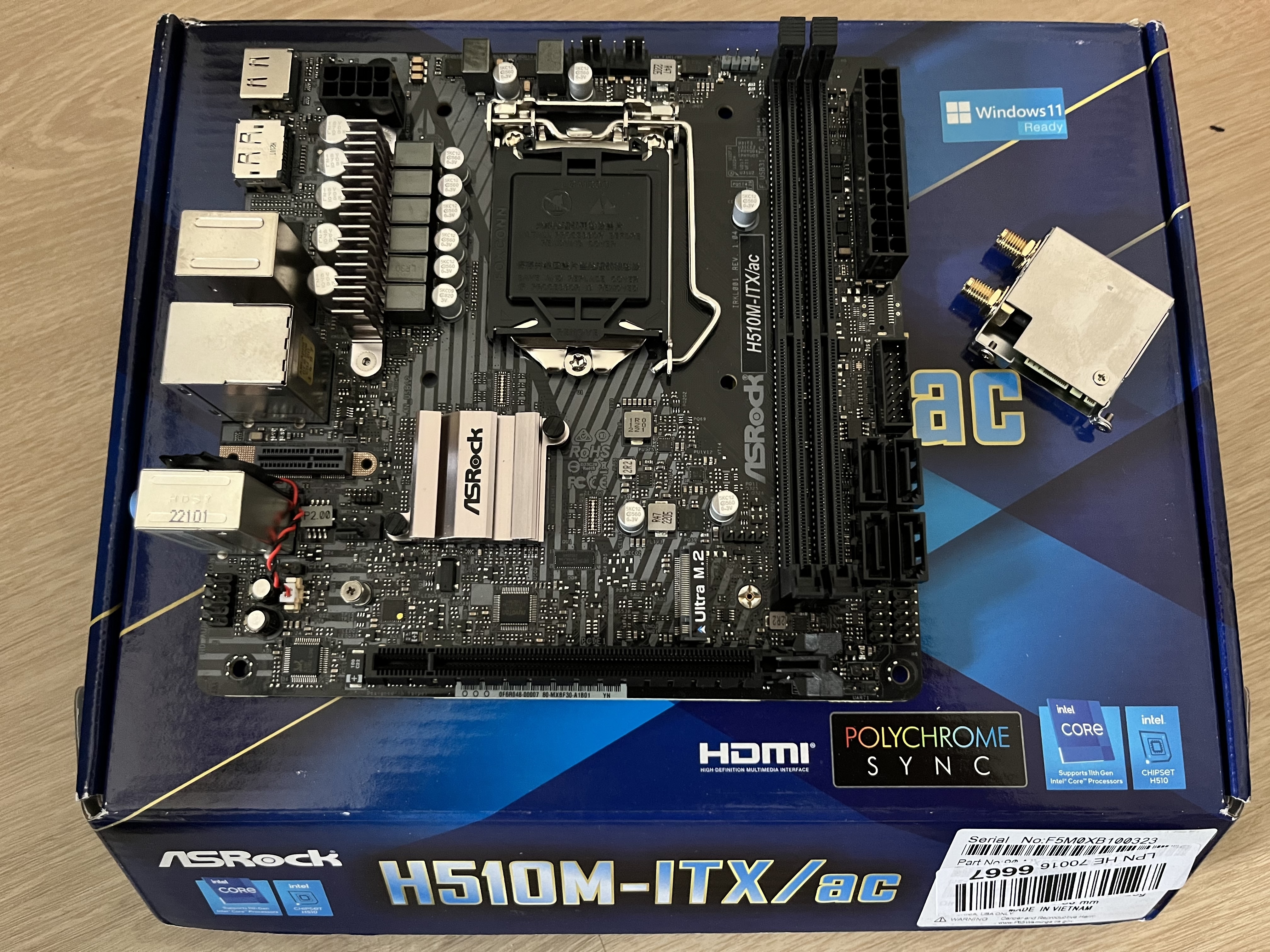

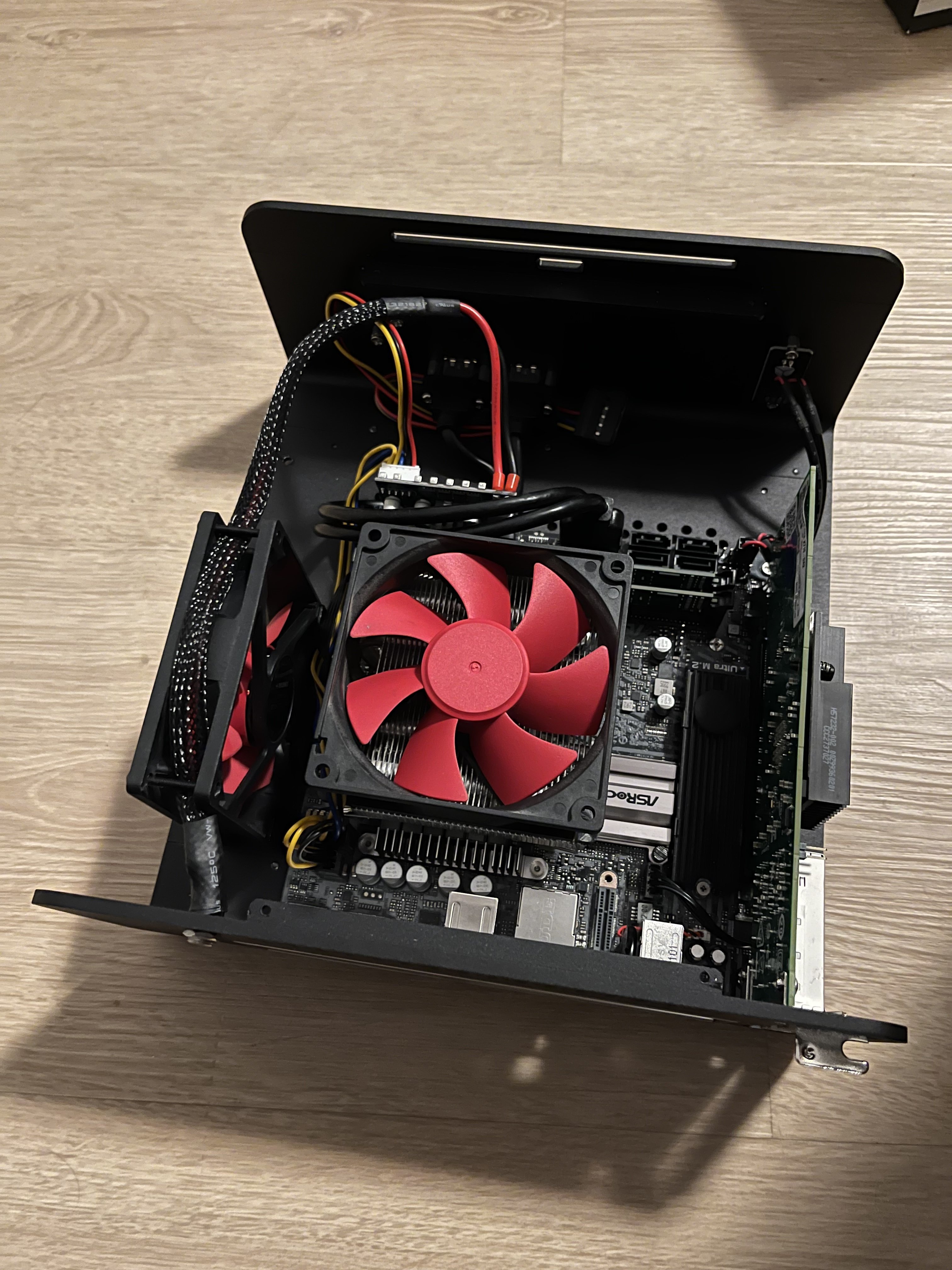

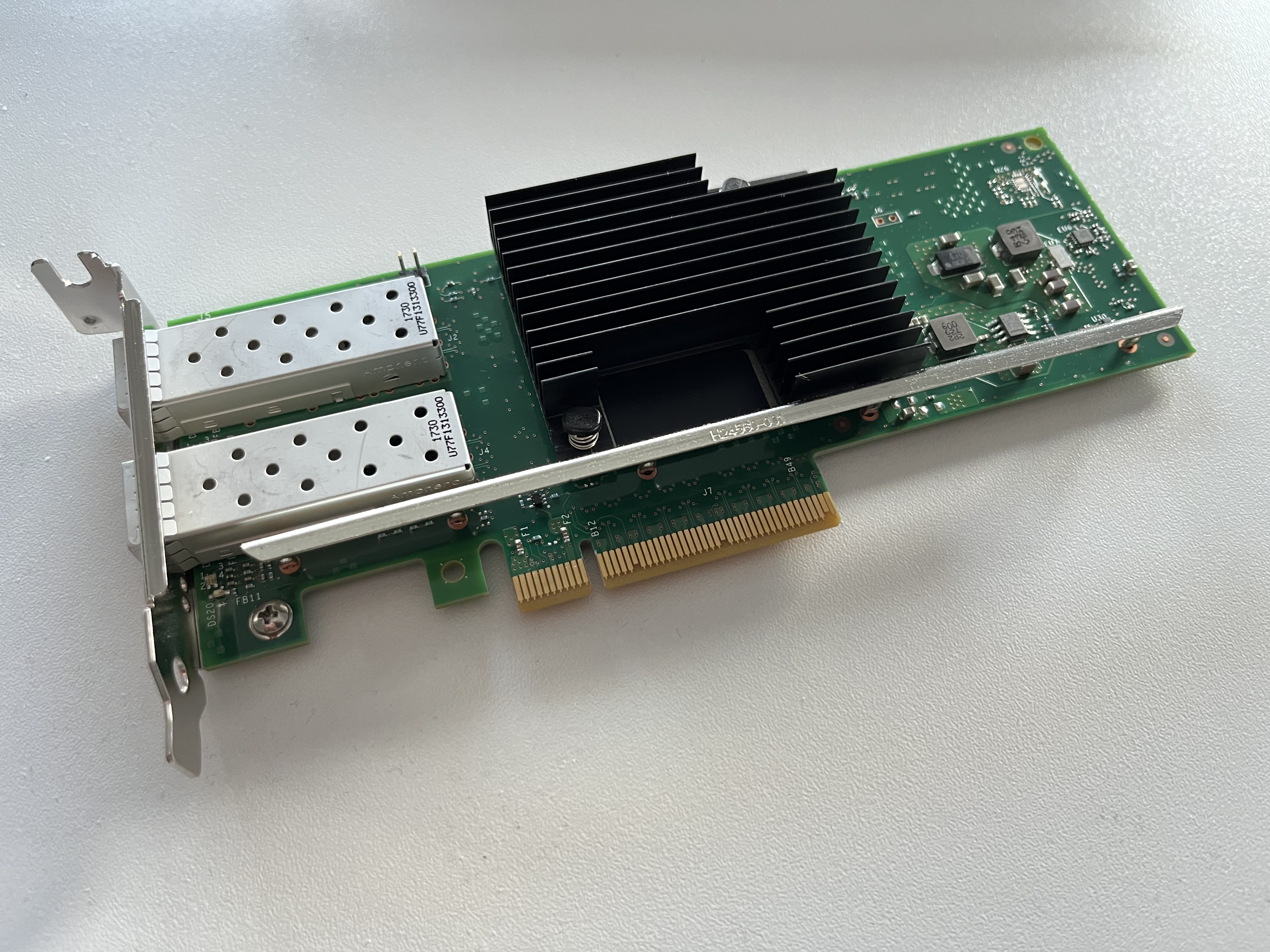

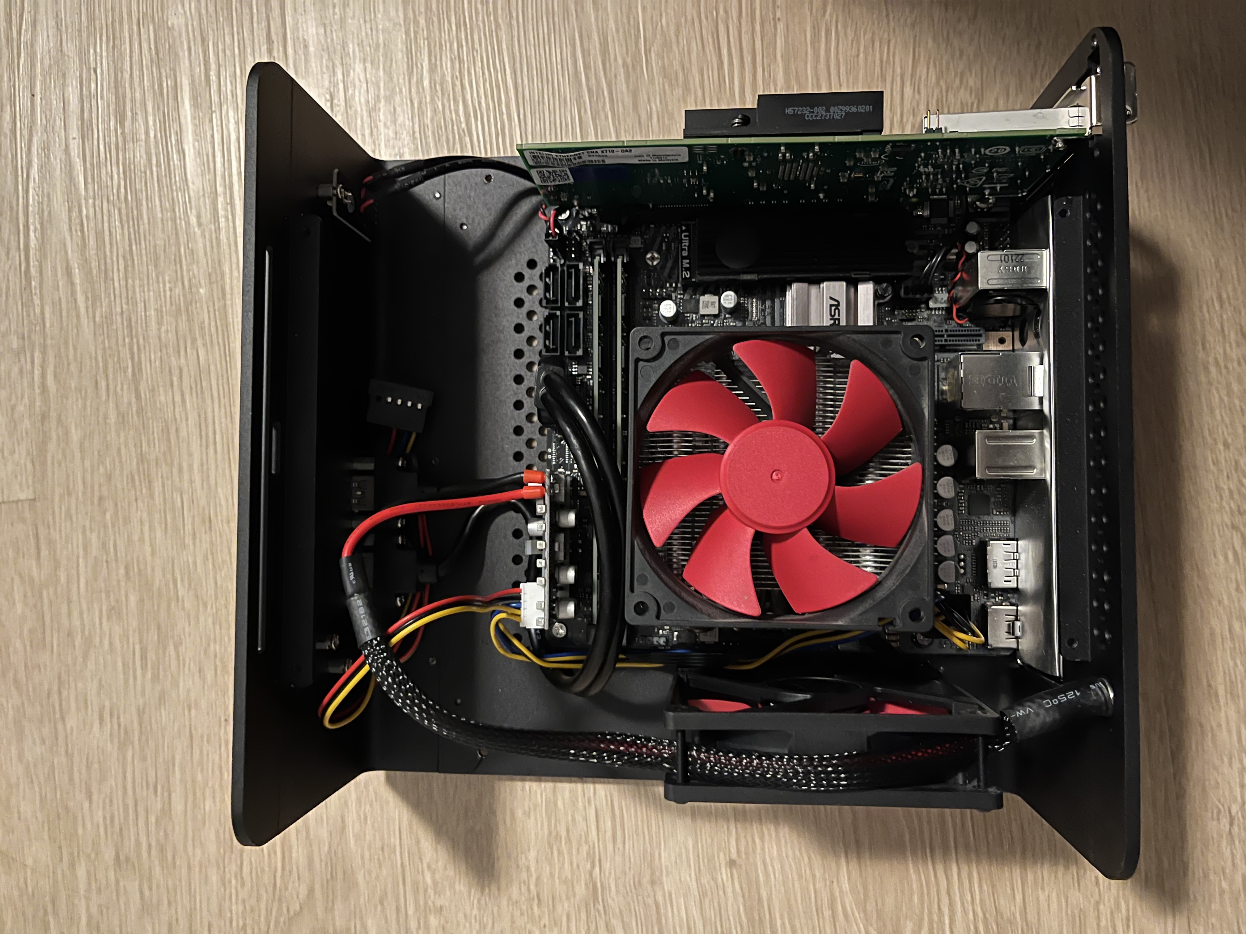

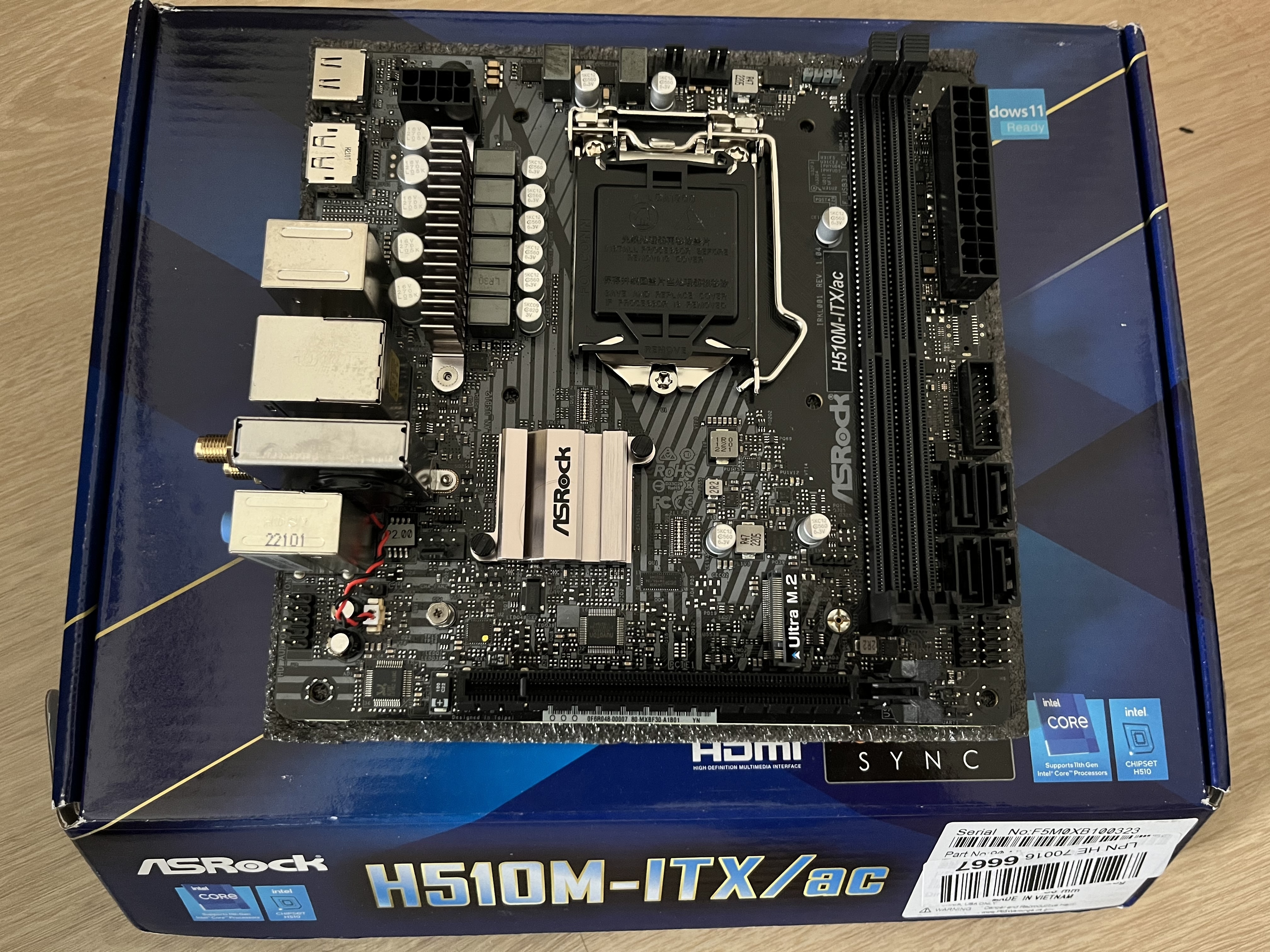

  7. Frohes neues Jahr Heut ging es der Firewall an den Kragen. IST: • Intel Gold G6405T • Gigabyte B560M H • 8GB DDR4 RAM • Samsung 950 Pro 256GB • Mellanox Connect-X 3 (CX312A) • Huawei E8372 LTE-Stick • Xilence I404T • Arctic 80mm Lüfter • Chenbro PC722 • BeQuiet BQT TFX-300W TFX -> Verbrauch: ~38-40w SOLL: • Intel Gold G6405T • ASRock H510M-ITX/ac • 8GB DDR4 RAM • Samsung 950 Pro 256GB • Intel X710-DA2 • Huawei E8372 LTE-Stick • Xilence I404T • Xilence 92mm Lüfter • Streacom F7C Alpha • Pico PSU 160w mit Leicke 120w ULL -> Verbrauch: ~28-30w Die WLAN-Karte wurde direkt auf dem Board entfernt. Die Sophos XG kann mit ASPM nicht so gut umgehen und verliert nach einer gewissen Zeit die Verbindung, daher konnte ich ASPM über das BIOS nicht aktiviert lassen. 1-2 Watt krieg ich vllt. noch über ein paar BIOS-Einstellungen raus

  9. Gestern Abend noch ein Streifen bei den PCI-Steckplätzen eingeklebt. Welche Hardware ist bei dir im Einsatz und was verbraucht dein System im Idle ? Die Komponenten stell ich zum großteil um, um einen höheren C-State zu erreichen und das ganze System noch etwas sparsamer zu bekommen.

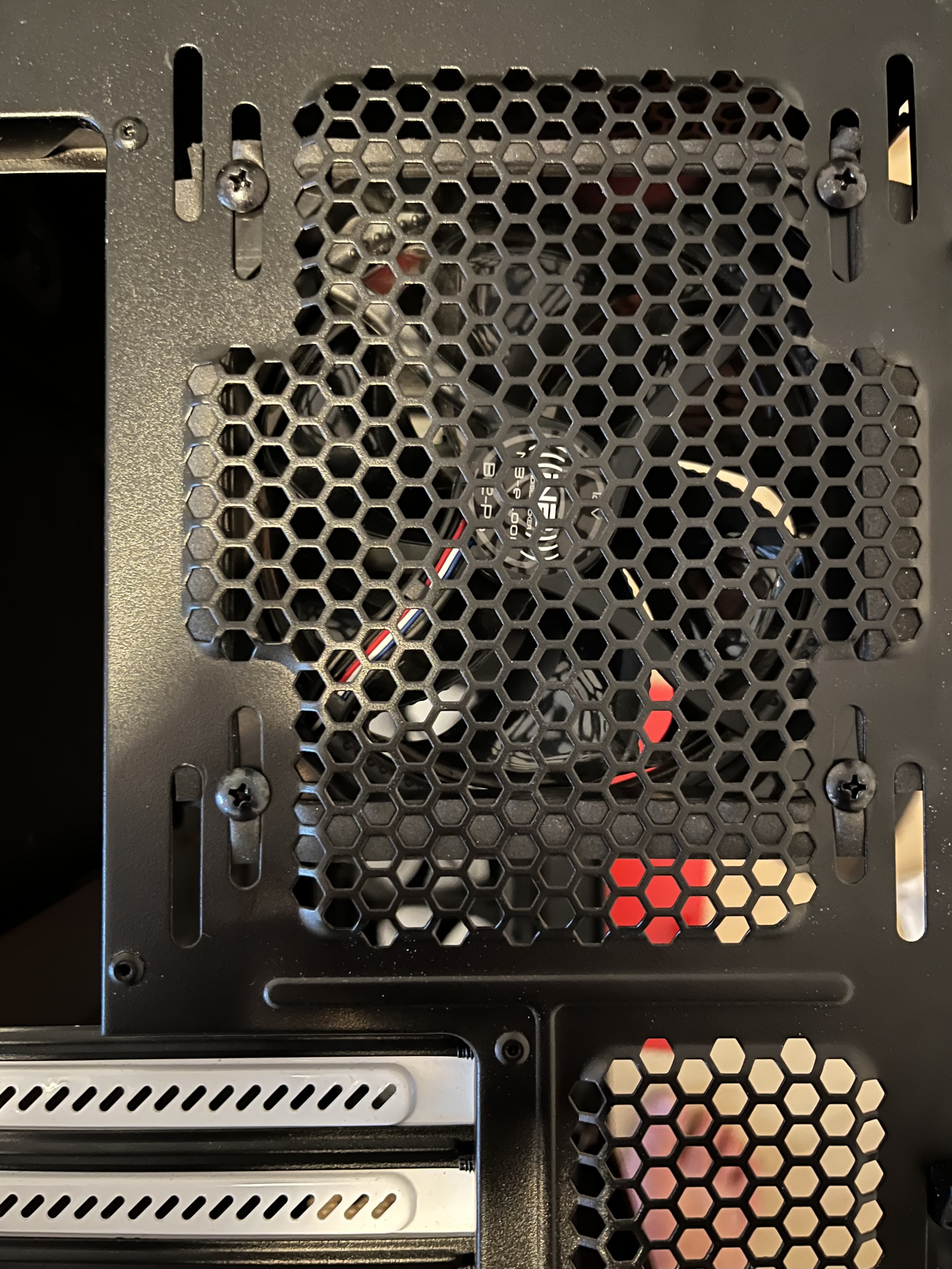

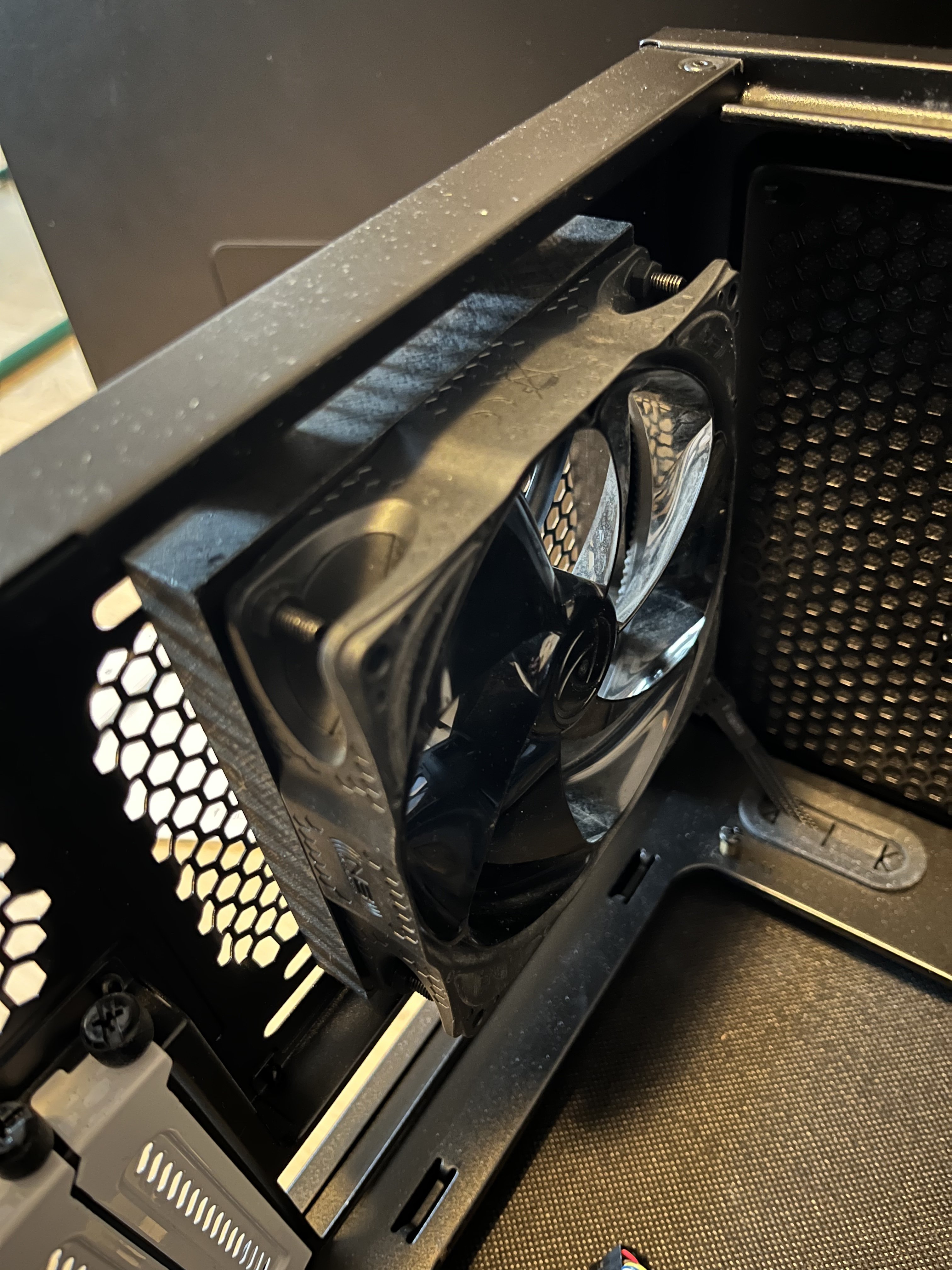

  11. Das Fractal R5 kam heute an. Ich bin gespannt wie gut die Dämmung des Gehäuses ist. Die Laufwerksschächte beklebe ich aktuell mit Gummi-Matten um die Schächte schwerer und stabiler zu kriegen. Der Standard-Lüfter aus dem Lieferumfang wandert in die Front und ein Noiseblocker eLoop B12-PS findet mit einem 15mm starken Fan-Shroud seinen Platz auf der Rückseite. Der Fan-Shroud wurde nachträglich noch mit einem Neopren-Dichtband abgedichtet.

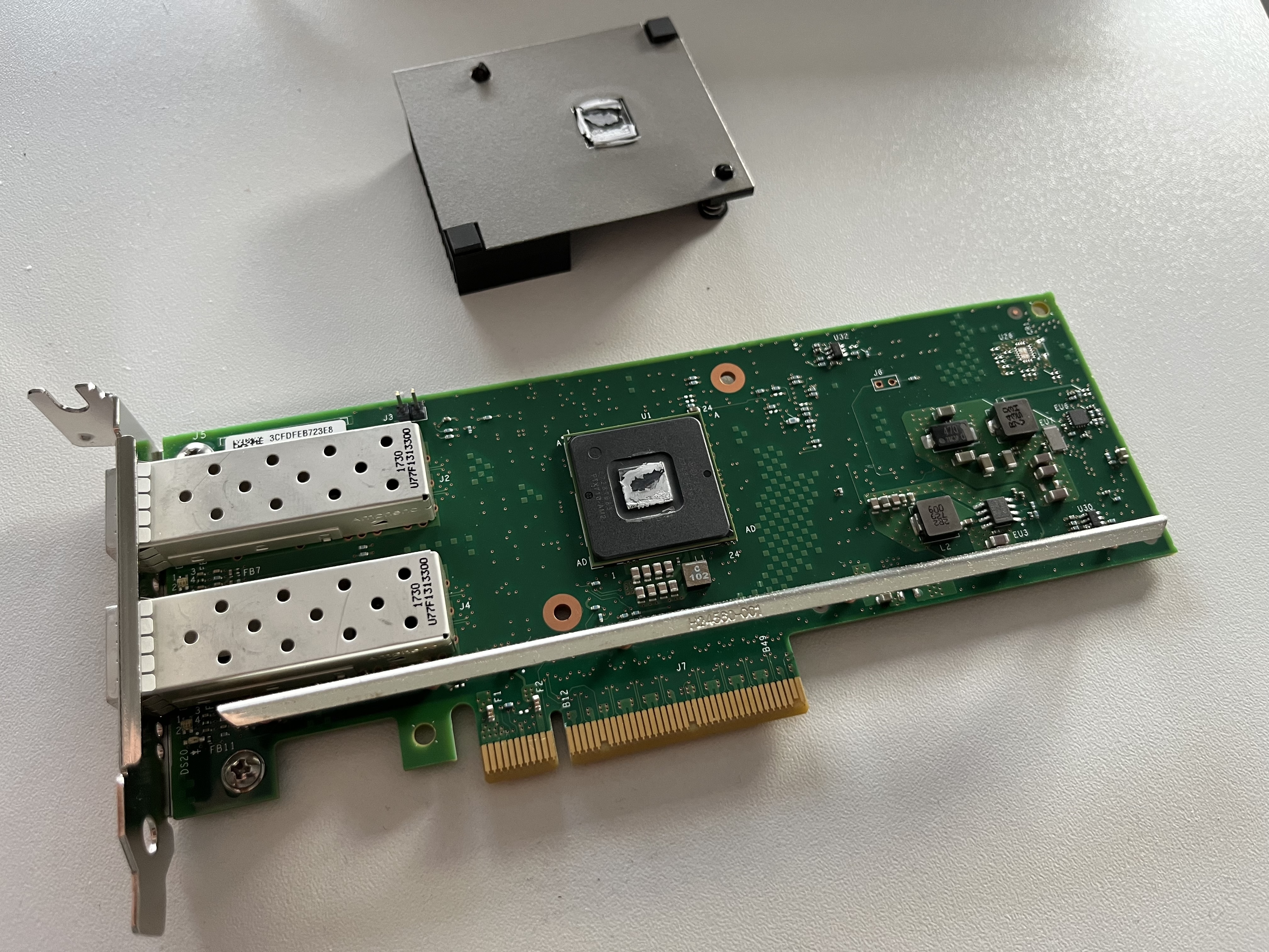

  12. Da müssen dazu noch die neuen SSDs rein. Die X710 ist erst der Anfang. Wenn alles eiwngebaut ist, schreib ich kurz was dazu.

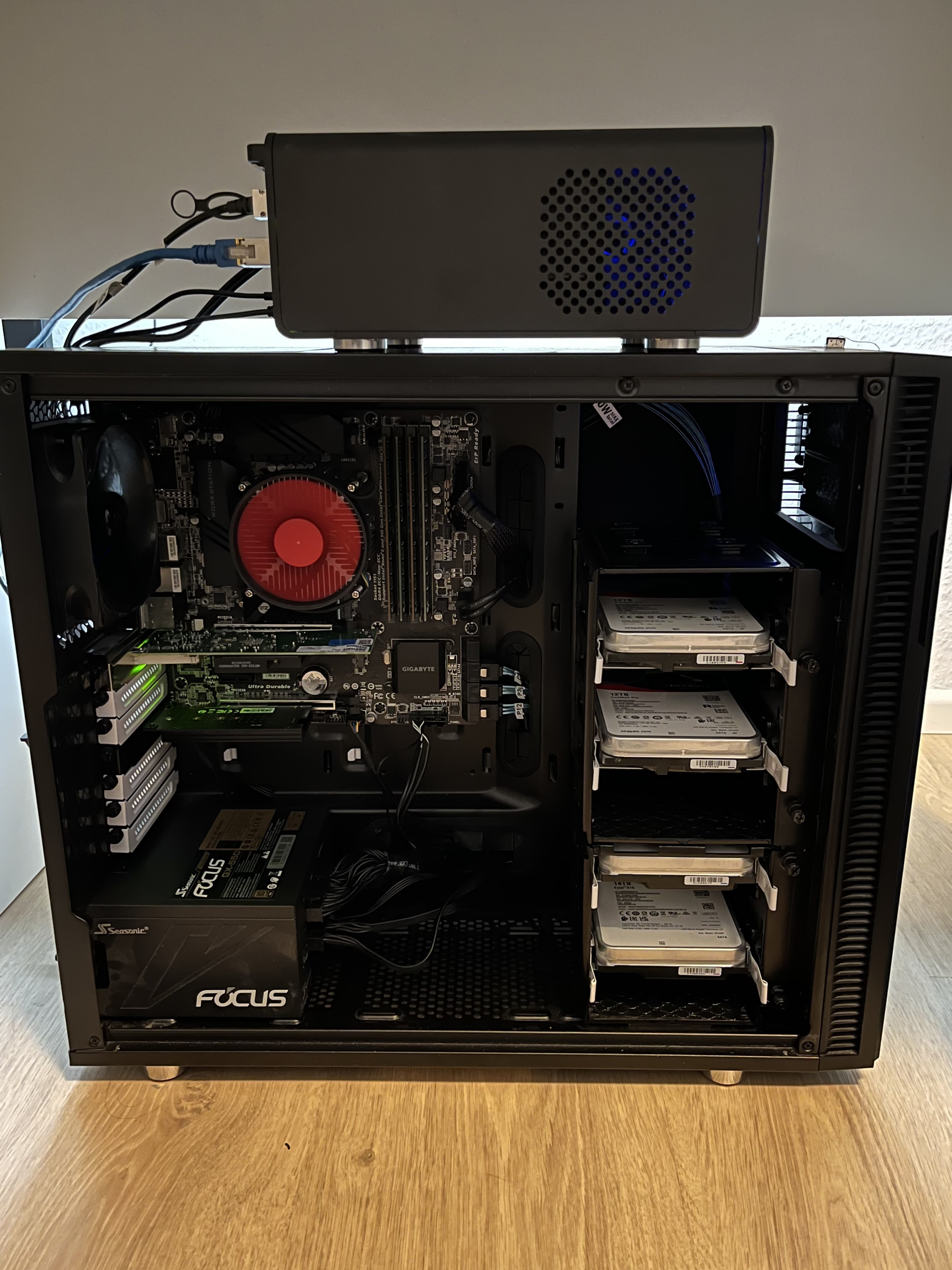

  13. Hallo Zusammen, hier ein kleiner Worklog zu meiner aktuellen Homelab-Baustelle 😀 Der 12HE Server-Schrank im Büro wird nach und nach weichen und das Unraid-System wandert von einem 4HE Chenbro-Gehäuse in ein Fractal R5 und wird im Wohnzimmer seinen Platz finden. Hinzu kommt, dass einige Hardware-Komponenten ausgetauscht werden um allgemein etwas sparsamer das System 24/7 laufen zu lassen. IST-Zustand: • Intel Core i3-9100 • Gigabyte C246M-WU4 • 4x16GB Kingston DDR4-2666 ECC • Mellanox ConnectX-3 (CX312A) • Chenbro RM42300 • Lüfter: 5x 80mm • Seasonic FOCUS GX-550 • VM & Docker: Intel P4501 500GB U.2 (mit China M.2 Adapter PCIe-Karte) • Cache: 2x Samsung PM963 960GB U.2 • Parity: 2x Seagate Exos X16 14TB • Data: 2x Seagate IronWolf Pro 12TB SOLL-Zustand: • Intel Core i3-9100 • Gigabyte C246M-WU4 • 4x16GB Kingston DDR4-2666 ECC • Intel X710-DA2 • Fractal Define R5 (Laufwerkskäfige zusätzlich gedämmt / verstärkt) • Lüfter: 2x 140mm / 1x 120mm • Seasonic FOCUS GX-550 • VM & Docker: WD Red SN700 500GB (mit Icy Box IB-PCI208-HS) • Cache: 2x WD Red SN700 1TB (mit EZDIY-FAB M.2 Kühler) • Parity: 2x Seagate Exos X16 14TB • Data: 2x Seagate IronWolf Pro 12TB Heute hat die Firewall die erste Hardware-Änderung erhalten. Da die Mellanox Connect-X 3 Karten kein ASPM beherrschen und somit andere Komponenten nicht "schlafen" lassen, wurde die in der Firewall verbaute Karte gegen eine Intel X710-DA2 Karte getauscht. Vor Einbau wurde die Wärmeleitpaste erneuert und die Firmware aktualisiert.

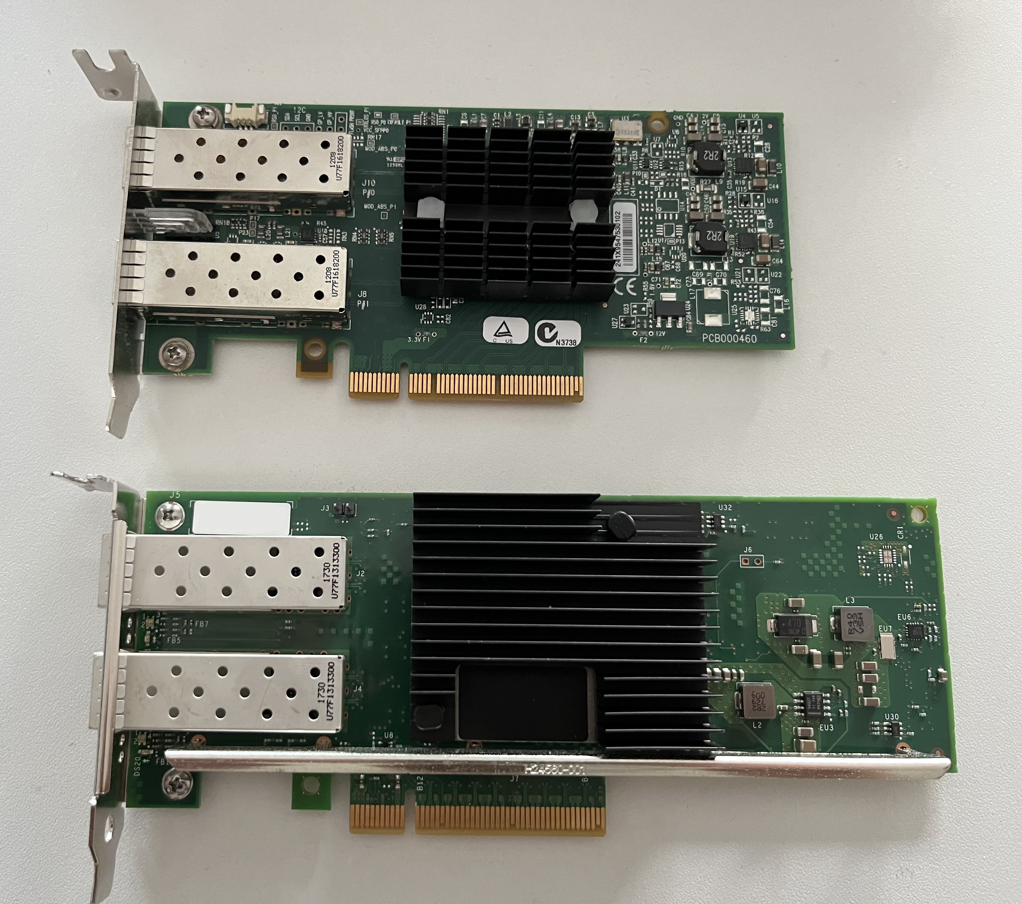

  14. Die erste X710 kam an und hat wegen der Low-Profile Blende erstmal Platz in der Sophos XG Firewall gefunden. Die Zweite für den Unraid-Server kommt erst im neuen Jahr. Hier schon mal ein Auszug des lspci auf der Sophos XG: Mellanox Connect-X 3 (CX312A) LnkCap: Port #8, Speed unknown, Width x8, ASPM L0s, Latency L0 unlimited, L1 unlimited ClockPM- Surprise- LLActRep- BwNot- LnkCtl: ASPM Disabled; RCB 64 bytes Disabled- Retrain- CommClk+ ExtSynch- ClockPM- AutWidDis- BWInt- AutBWInt- Intel X710-DA2 LnkCap: Port #0, Speed unknown, Width x8, ASPM unknown, Latency L0 <2us, L1 <16us ClockPM- Surprise- LLActRep- BwNot- LnkCtl: ASPM L1 Enabled; RCB 64 bytes Disabled- Retrain- CommClk+ ExtSynch- ClockPM- AutWidDis- BWInt- AutBWInt-
  15. Von welcher Intel-Karte sprichst du genau, @MartinG ? Die Intel X520-DA2 (PCIe 2.0 - 8x) ist gebraucht relativ günstig zu haben. Die neuere Intel X710 (PCIe 3.0 - 8x) ist leider doppel so teuer. Ich habe genau das gleiche Problem - Server mit Mellanox Connect-X 3 lässt die CPU nicht tiefer als C3. Kann aber auch den Datacenter U.2 SSDs liegen, welche ggf. die CPU auch nicht "tiefer" schlafen lassen. Mich würde es mal interessieren ob das mit einer Intel-Karte klappt. EDIT: Hab mich jetzt entschlossen umzubauen. Die Intel- & Samsung Datacenter U.2 SSDs und die Mellanox 10G-Karte fliegt raus. Die SSDs werden gegen WD Red SN700 getauscht und eine Intel X710-DA2 wird verbaut - laut Datasheets sollten die Komponenten alle L0 und L1-ASPM unterstützen.
