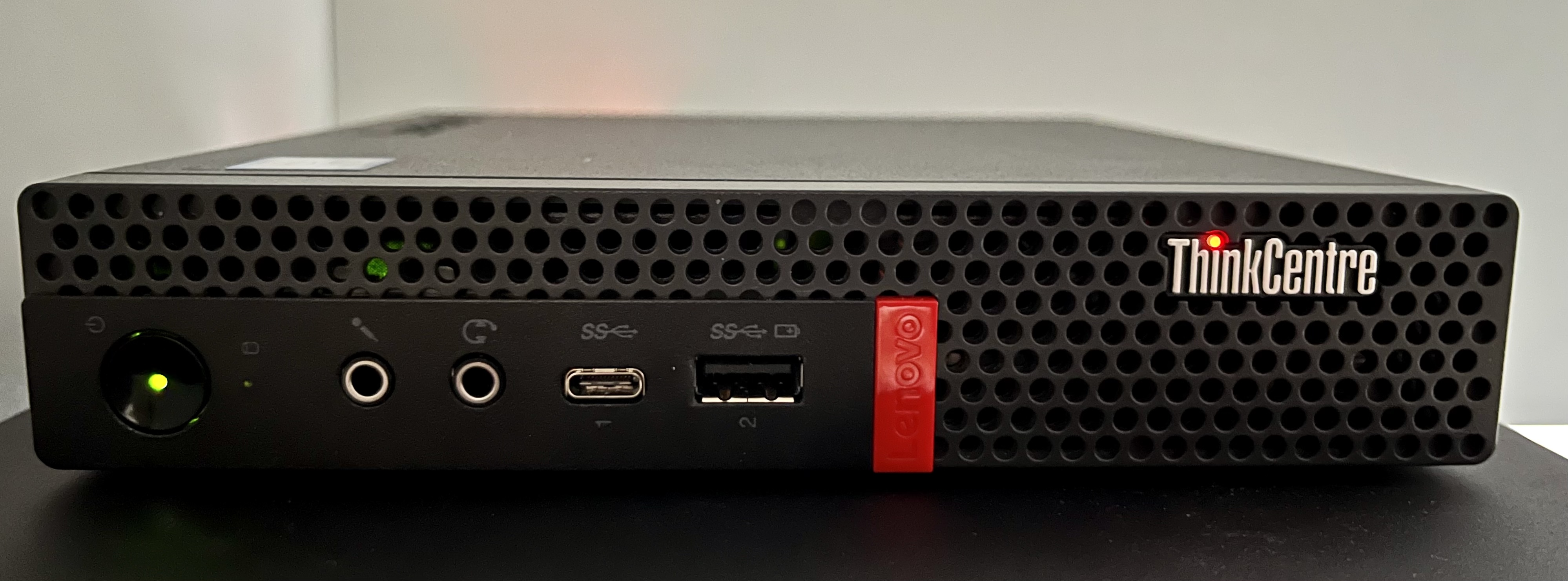

  17. Schau dir mal einen Lenovo M720Q an, @Syrincs Da reicht dir schon die kleinste Variante mit dem Intel Pentium Gold G5420. Hab mit SFOS (TLS-Inspection: off / IPS: on) bei einer ausgelasteten 1Gbit WAN-Leitung eine CPU-Auslastung von ca. 50 %. Lenovo M720Q ~ 130 € -> https://www.one.de/office-pc-lenovo-centre-m720q-75181 Lenovo PCIe Riser (01AJ940) ~ 30 € -> https://www.jacob.de/produkte/lenovo-bld-tiny5-01aj940-artnr-5839858.html Intel i350-T4 ~ 50 € -> https://www.ebay.de/itm/133772171174 Bei meinem Lenovo M720Q von One.de war eine M.2 verbaut. Eine M.2 wirste brauchen, da durch den Verbau der Netzwerkkarte keine SATA-SSD mehr verbaut werden kann. Verbrauch liegt mit Sophos XG (SFOS) bei 19-21w. Denke mit OPNsense kriegste den Verbrauch nochmal ein paar Watt runter.

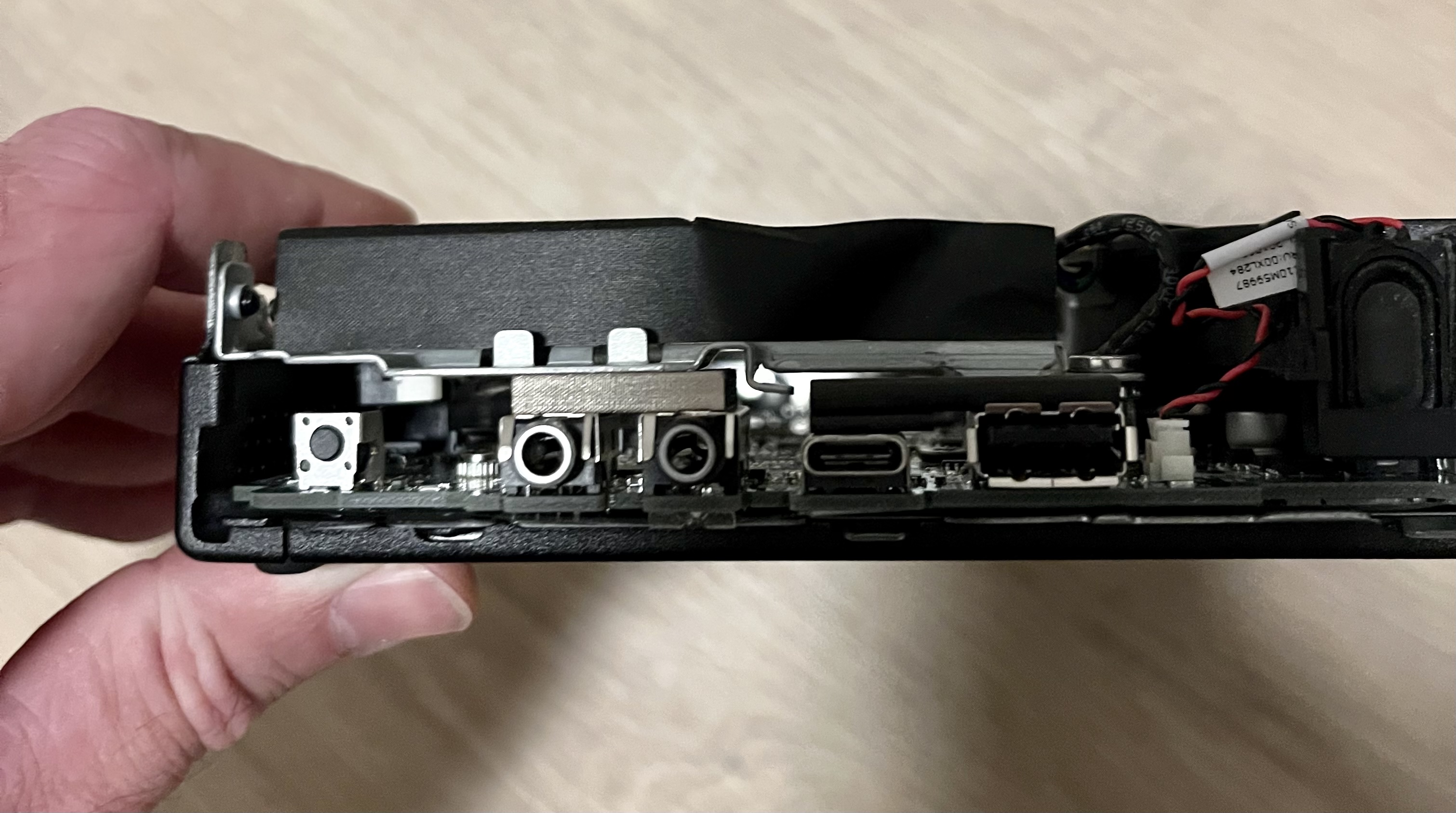

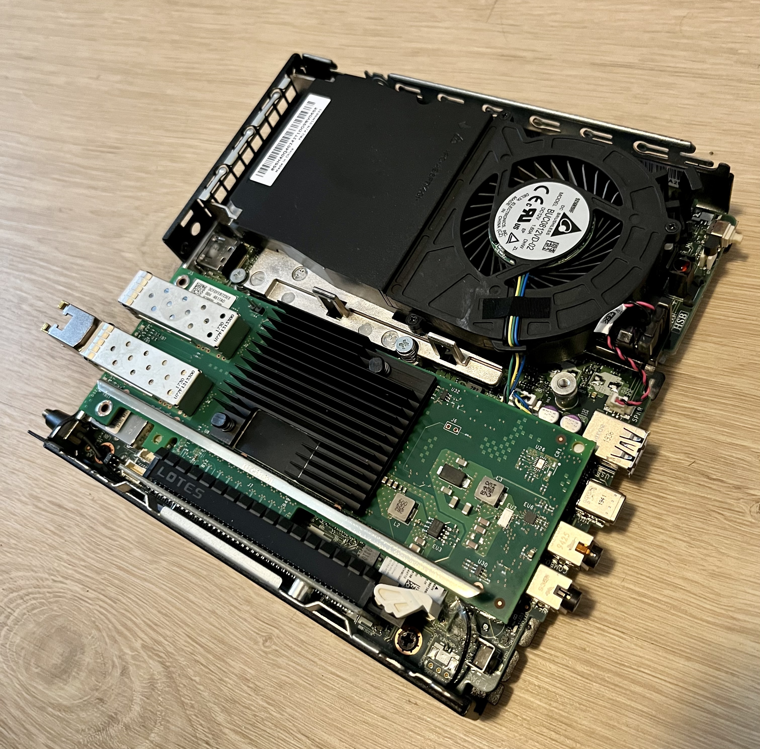

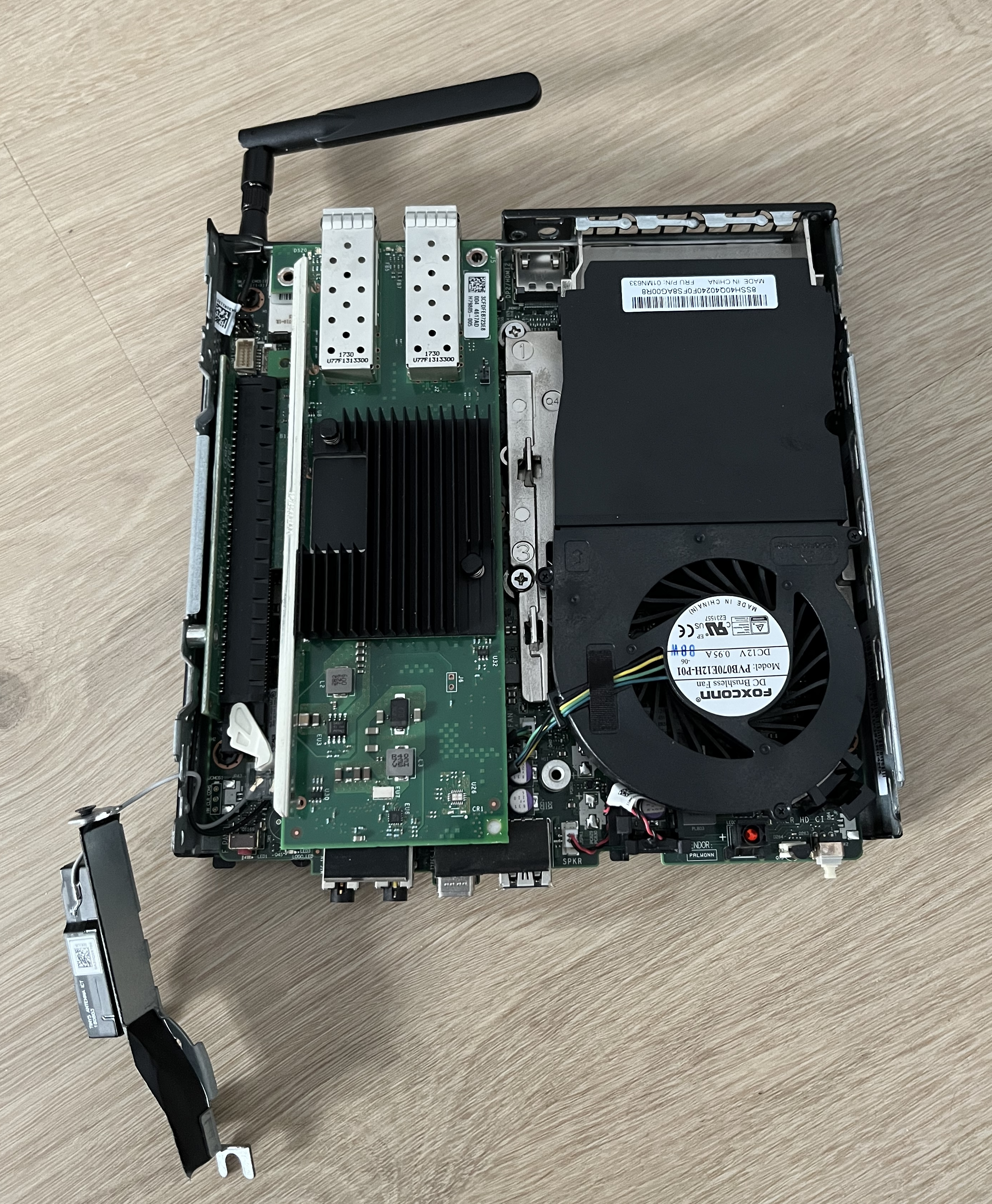

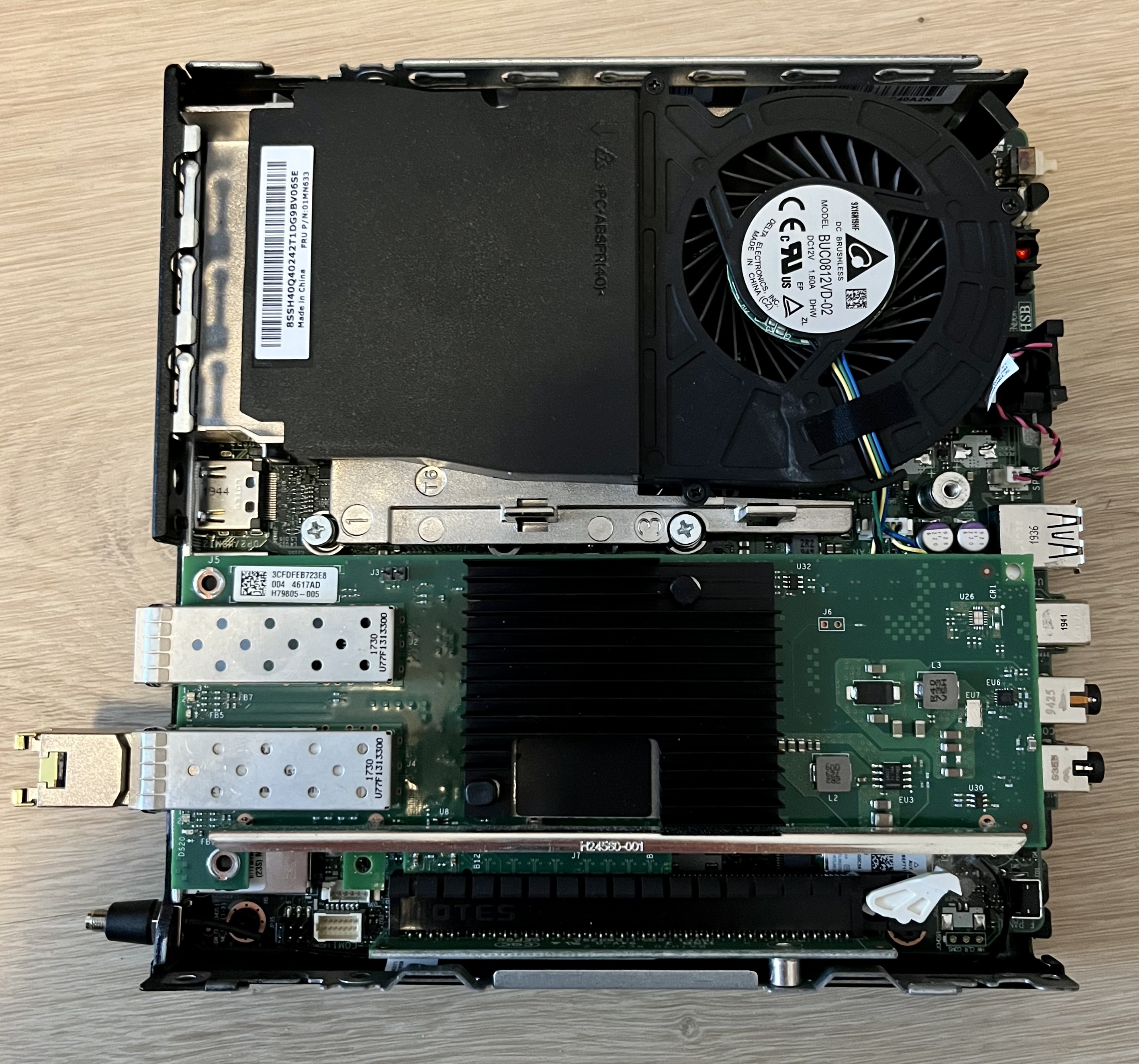

  20. Heute mal geschaut ob eine X710-DA2 auch in den M720Q passt. Durch das Entfernen der vorderen WLAN-Antenne und der Luftführung kriegt man auch längere Karten (bis ca. 168mm) unter. Werde die nächsten Tage mal schauen wie sich der "kleine" Intel Pentium Gold G5420 sich mit SFOS verträgt und ob man ggf. hier nochmal ein bisschen sparen kann.

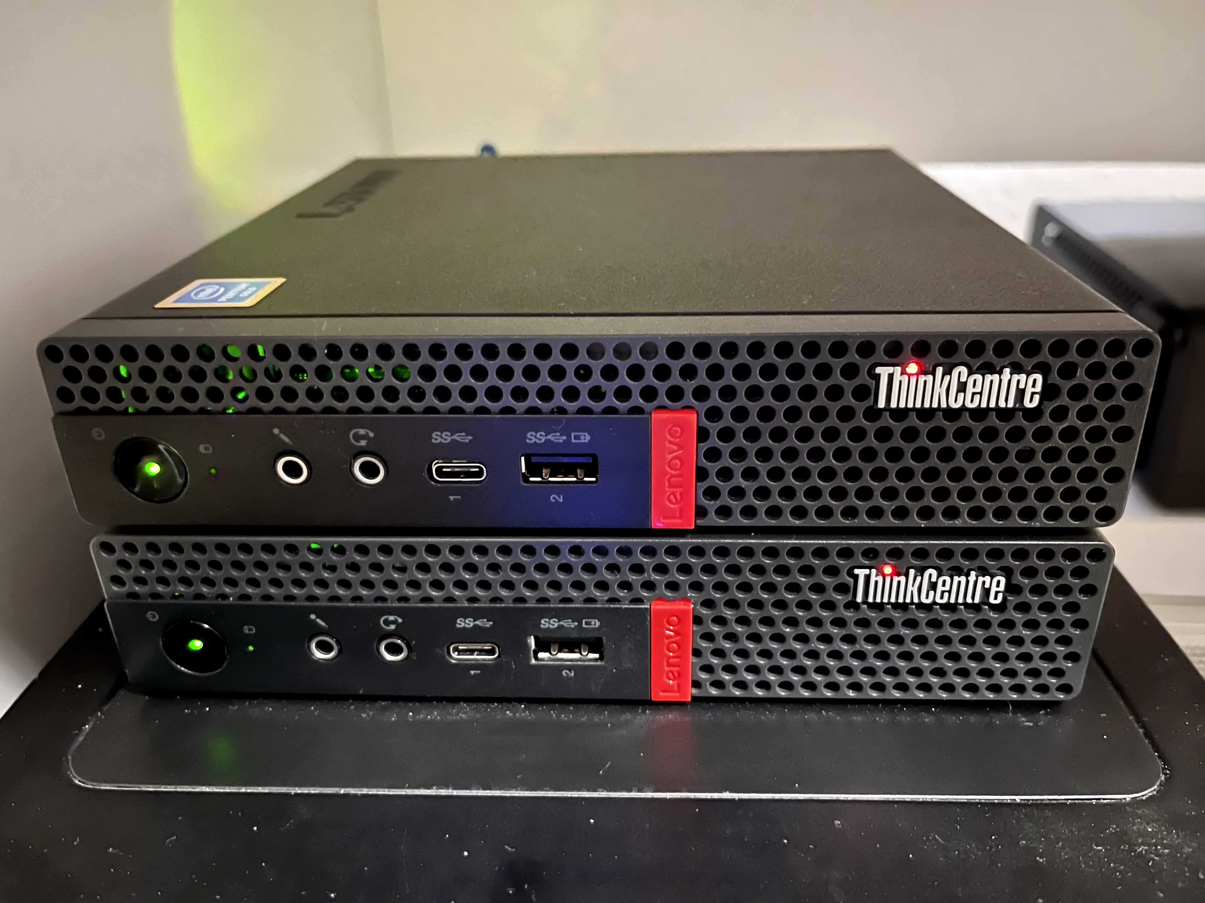

  21. Bei mir liegt grad ein M720Q auf dem Tisch, an dem ich aktuell verschiedene Kombinationen teste. Die Teile sind schon sehr genial 😍
