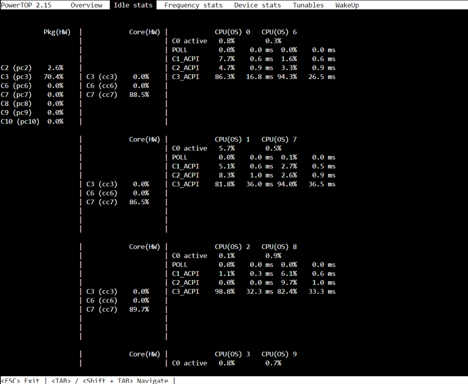

Also ich habe mein Board die Tage bekommen und heute die CPU.
Ich habe alles soweit erstmal zusammengesetzt und bis jetzt nur im Bios die RGB Beleuchtung ausgeschaltet sonst nichts. (RGB Beleuchtung macht kein unterschied)
Mit einer 500GB SSD dran , Tastatur, Maus, Monitor, Lan und halt ein Stick bin ich bei 18,66Watt
Nur SSD, Lan, USB Stick 17,2-17,45 schwankend
CPU: Intel i5-10400, 2,9 GHZ 12MB Cache
Kühlung: Normaler Gehäuselüfter (ohne ca
SSD: WD Blue 500GB
RAM: Ballistix 8GB 2333 Mhz
Jetzt schaue ich mal wie das funktioniert das ich das ganze runter bekomme. Habe die einstellungen noch nie gemacht und muss dazu erstmal was finden.
Mein System läuft inzwischen auch, quasi das gleiche. Asrock B560 Pro4 mit i5-10400F, 4x8GB, Corsair RM550x, 2x Toshiba MG07 12TB, 1TB NVME SSD und eine 240GB SSD.
Allerdings habe ich noch eine 10GB Netzwerkkarte (Chelsio T310) drin und eine GTX 1050 Ti.
Aktuell läuft die Parität und ich hab 65 Watt mit drei Dockern, im Idle bin ich wohl bei knapp 60W, allerdings muss noch eine SSD mit rein.
Thema günstige 10G Netzwerkkarten sind leider Stromfresser und sorgen dafür das ich nicht über C2 komme.
Edited by TechZeug
Ich habe gerade mal die ersten einstellungen gemacht im Bios und bin mehr als Positiv überrascht... hätte nicht gedacht das das so viel bringt auf anhieb.
Allem angeschlossen wie oben beschrieben bin ich gerade runter auf 13,44-14,23w.
Bin ja mal gespannt ob ich das ganze noch weiter runter bekomme. 10w knacken wäre schon interesant.
Noch viel zu viel. Mit dem Prozessor (1W Plus), nur einer SSD/NVME und dem RM550x (1W Plus verglichen mit einer PicoPSU) solltest auf 9-10W sein im C10. Mit mehr Platten dann nur noch im C8. Du bist nur im C2.
Siehe hier: Link
Hast Du schon powertop --auto-tune ausgeführt?
Edited by MPC561
Siehe hier: Link
Ja den beitrag von dir kenne ich nur deswegen hatte ich das board geholt xD
Allerdings bin ich noch recht neu in dem Thema und weiß noch nicht genau was ich alles machen muss.
Versuche gerade die Anleitung von @mgutt abzuarbeiten fürs Powertop allerdings ist mein englisch nicht das beste und ich nicht so wirklich in der Materie.
@MPC561 du kannst mir gerne mal deine Bios einstellungen durchgeben das würde mir sehr helfen. weil ich bei manchen sachen nicht genau weiß ob die aus können oder nicht xD

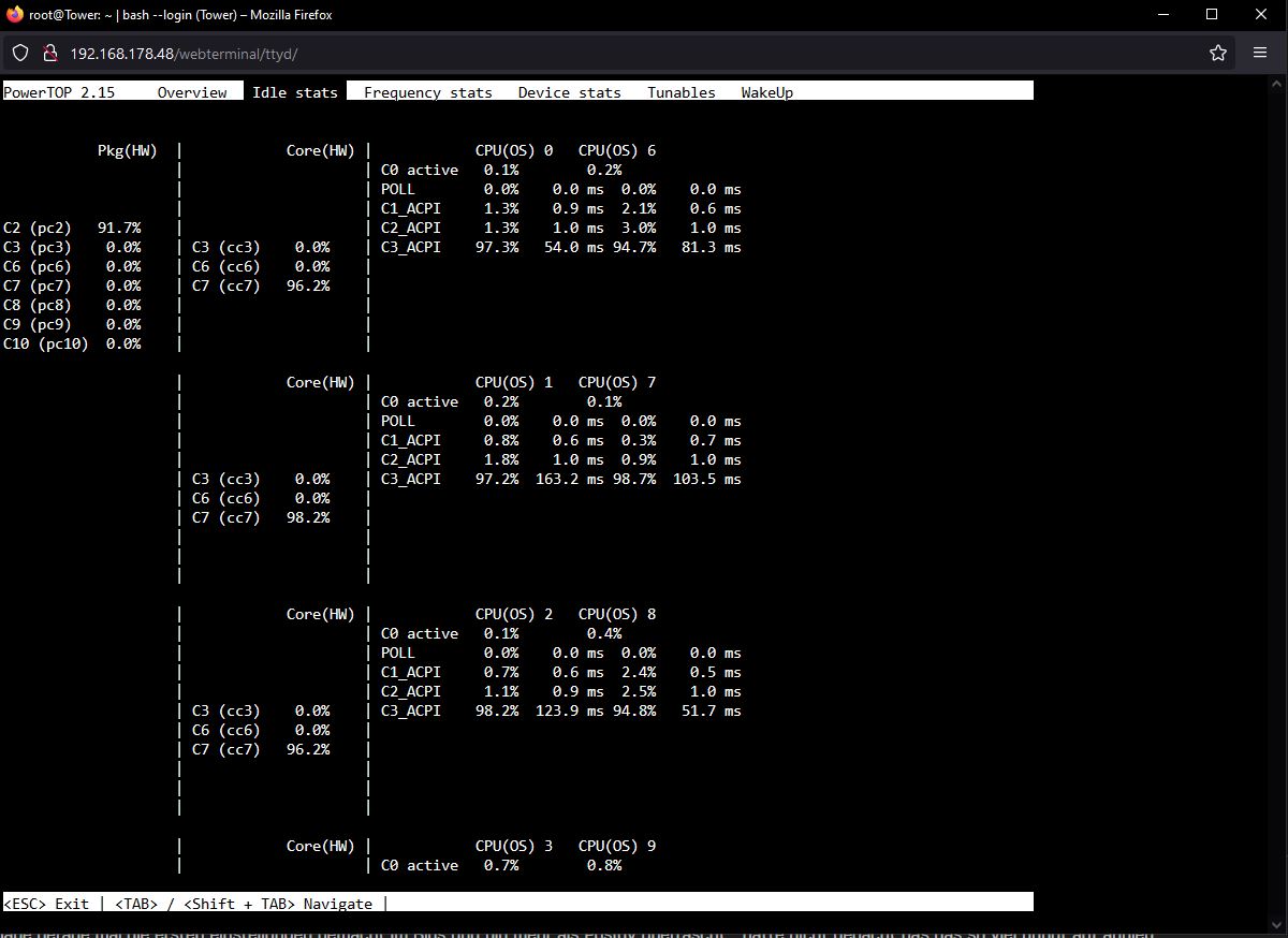

@Duck666
Kann ich leider nicht. Der Server steht bei meinen Eltern (350km weit weg).
Hier hab ich nur ein GA W480 und J4105 rumstehen.
So grob aus dem Kopf (bzw. aus den Screenshots vom Bios im manual):
- Speed Step war glaub ich an - Musst mal Testen
- Advanced/CPU:
            *CPU States Support Ebabled
               - Enhanced Halt State (C1E) Enabled
               - CPU C6 State support Enabled. (7 auch usw.)
               - Package Support Max Wert C10 glaub ich
- Advanced/Chipset Configuration:
            - PCIE ASPM Support Enabled
            - PCH PCIE ASPM Support Enabled
            - DMI ASPM Support Enabled
- Advanced/Storage Configuration
            - SATA Aggressive Link Power Management Enabled
            - Hard Disk S.M.A.R.T. -  Disabled (Sonst weckt das Bios schlafende Platten, Unraid macht das via SW sowieso)
 - Advanced/USB Configuration -- Die Ports abschalten die man nicht braucht.
Irgendwo konnte man noch die ASPM Modi konfigurieren. Da hatte ich L0 L1 oder nur L1 gewählt.
Ich hoffe das reicht für bessere Werte.
Gruss,
Joerg
PS: Dann startest Du Unraid und misst erstmal Die Leistung die der Server zieht. Aber warte nach dem Anlaufen des Arrays ca. 15 Minuten bevor du misst.
Wenn Du gemessen hast gehst Du in die Apps in der Unraid GUI und installierst die Nerd Tools. Und in denen das Package powertop.
Ist das erledigt öffnest Du eine Konsole aus der Unraid GUI und tippt den Befehl: powertop --auto-tune
Damit sollte der Verbrauch nochmal ca. 2W runtergehen.
PPS: huch stimmt ja C2, hast powertop ja schon installiert.
Edited by MPC561
