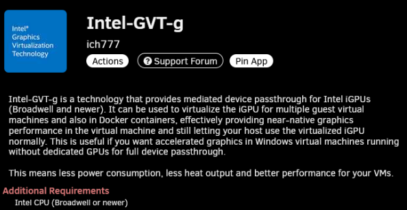

Das GVT Plugin von @ich777 funktioniert da anders als eine diskrete GPU. Da wird die iGPU nicht exklusiv der VM zur Verfügung gestellt sondern mit Unraid geshared.
Genau, das ist nur eine vGPU und keine richtige und du musst auch höllisch aufpassen das du den vRAM den du für die VM zugeteilt hast nicht überschreitest sonst riskierst du ein crashen der VM und im schlimmsten Fall auch vom Host (Unraid).
ACHTUNG, GVT-g funktioniert nur von Intel 5th Gen. bis inklusive 10th Gen.!

Nein, wie schon oben geschrieben nur i-Core oder Xeon Prozessoren und 5th bis inklusive 10th Gen CPUs.
Es würde bei ihm eben nicht funktionieren weil das kein i-Core oder Xeon Prozessor ist und auch nicht weil es 11th Gen ist.
Das ist vom CPU abhängig und nicht von dem Motherboard.
Chipsatz ≠ CPU Generation
Anyways, es funktioniert nicht bei ihm weil alle Kriterien nicht passen.

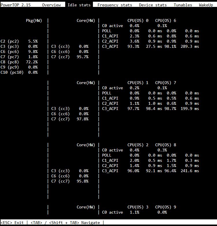

On 1/10/2023 at 9:38 PM, MPC561 said:
Ich hoffe das reicht für bessere Werte.
Jep das hat mich schonmal weiter gebracht :)
er schwankt jetzt zwischen 7,72-11,08 und hält sich am meisten zwischen 7,5-9w auf.
Das ist schonmal ne ganze ecke besser :)
Ich habe einfach mal alles deaktiviert von dem ich glaube das es frisst und alles aktiviert wo ich dachte das es was bringt xD
Am Freitag sollte mein Tower kommen. Bis dahin spiele ich nochmal nen bissel im Bios. Aber das sind schonmal gnaz angenehme werte und lassen viel hoffen xD
Ich habe noch nicht ganz verstanden wie das mit den C stats klappt aber sie werden besser 🤣
