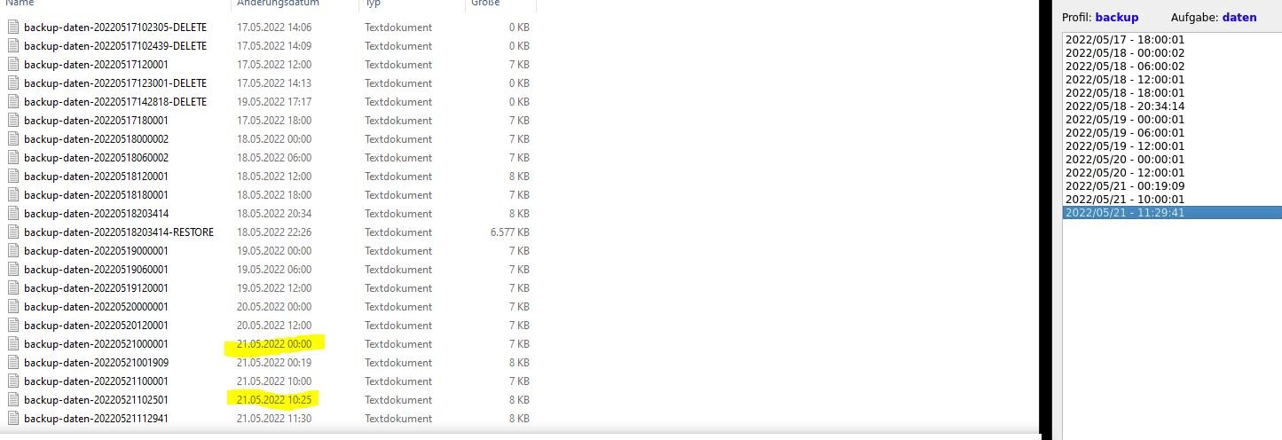

  17. Bei "Kalkuliere Unterschiede" dauert es ewig, bis das Ergebnis zu sehen ist, was sich geändert hat. Zumindest wenn ich eine 30 Tage alte Sicherung auswähle, die Sicherung von gestern rennt vergleichsweise durch. Ist das normal?? @ich777

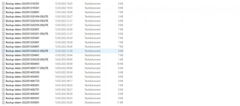

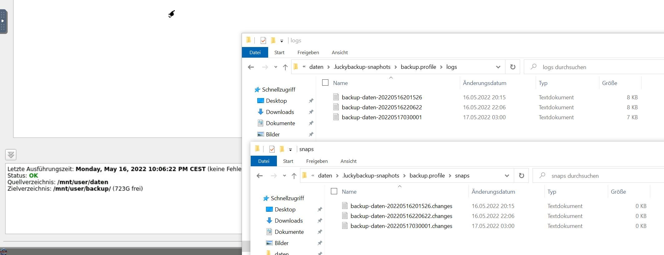

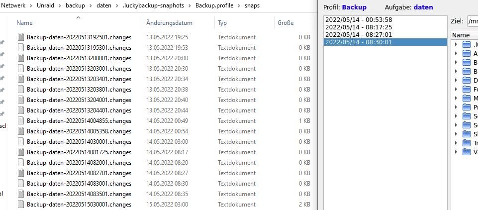

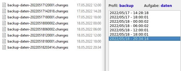

  18. Ich hab noch mal geschaut, ich sehe in der Backup Liste zwei Snapshots nicht, keine Ahnung wieso.

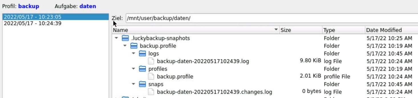

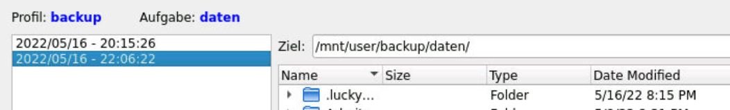

  19. So, das Backup läuft jetzt, Snapshots sehe ich in der Gui nach Restart wie gewünscht, warum es nun geht ist mir allerdings nicht ganz klar ... Hab da jetzt viel hin und her probiert, Snapshots gelöscht, Zeiten geändert und lasse es erst mal vier mal täglich laufen.

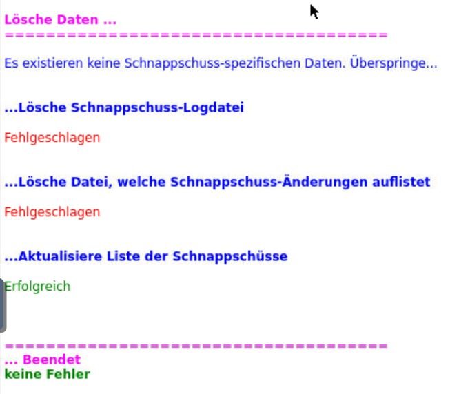

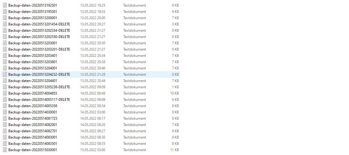

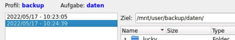

  20. Ich habe noch mal zum testen alles komplett neu gemacht, zwei Backups per Gui angestoßen, beim ersten .Recycle.Bin nicht ausgeschlossen. Den ersten Snapshot gelöscht, der Snapshot Ordner ist weg, Log und Snapshot Datei lassen sich (in der Gui) nicht löschen, siehe Anhang. Nach einem Docker Neustart ist der Eintrag in der Gui natürlich wieder vorhanden, irgendwas passt da bei mir nicht.

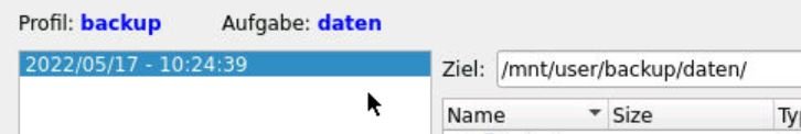

  21. @ich777 Heute Nacht lief der Backup Job (nach einmaliger vorheriger Ausführung und ohne Dateiänderung zur Letzen Sicherung). Allerdings sehe ich die Sanpshots nicht, weder im Statusfenster noch unter der Liste verwaltete Sicherungen. Auch nicht nach Neustart des Docker Containers und aktualisieren macht ihn sichtbar ...

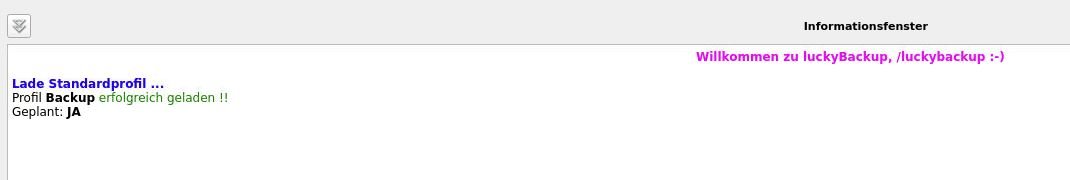

  24. Guten morgen und Danke für die schnelle Antwort. Du hast Recht, gelaufen ist der Job, neue Dateien wurden nachts auf die Backupplatte kopiert. Es sind nur Dateien hinzugekommen, keine gelöscht, also kein Snapshot Ordner, deswegen nicht gleich gesehen. Im Webinterface sehe ich allerdings nichts von dem Backup von 3 Uhr Nachts, auch nicht nach Neustart und aktualisieren.

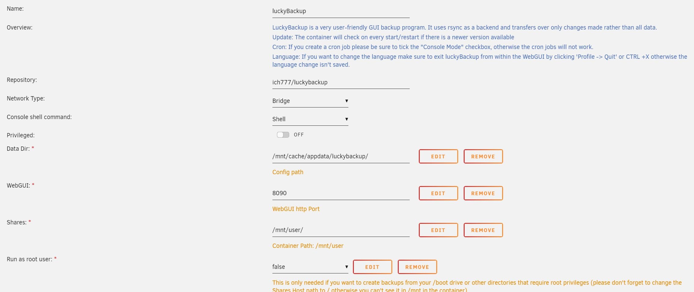

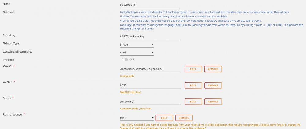

  25. Bei mi klappt es auch nicht richtig mit dem Backupjob. Den Konsolenmodus, privilegiert und ein mal laufen lassen habe ich es. Wenn ich es zum testen in den nächsten 5 Minuten laufen lasse geht's. Wenn ich es auf nachts um 3 Uhr stelle, wird der Job nicht ausgeführt. Hat da jemand ne Idee?
