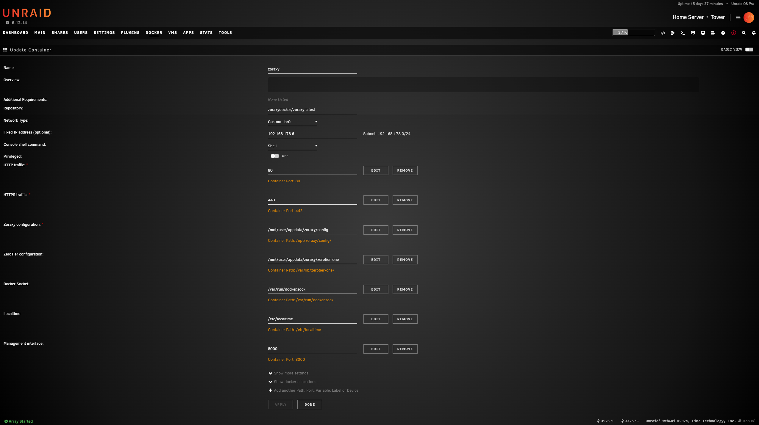

    Du kannst auch den NPM Container auf das hier umstellen: Dann hat er eine eigene IP-Adresse und du kannst die IP bzw. die Ports 80 und 443 freigaben. Wenn du aber einen weiteren Container freigeben willst und IPvLAN aktiv hast, kann es zu Problemen kommen. Gerade wenn du eine neuer Fritz!Box hast. Aber über diesen Weg, kannst du es wahrscheinlich am einfachsten machen.
  22. Hallo zusammen, ich wollte gerade zum Testen zoraxy als Proxy testen und kann diesen nicht bei der Fritz!Box in der Freigabe hinterlegen, da die Fritz!Box immer sagt, die IP Adresse ist schon vergeben. zoraxy hat eine eigene IP-Adresse bekommen so dass er direkt über die Standard Ports erreichbar ist. Nun ist aber das "Problem", dass ich WireGuard-Easy schon freigeben habe und da ich IPVLAN aktiv habe die Fritz!Box auf die MAC-Adresse noch abprüft und damit geht das nicht mehr. Hat einer von euch eine Idee wie man das umgehen könnte oder müsste ich dann in zoraxy ein weiteres Forwarding der WireGurad Ports machen?

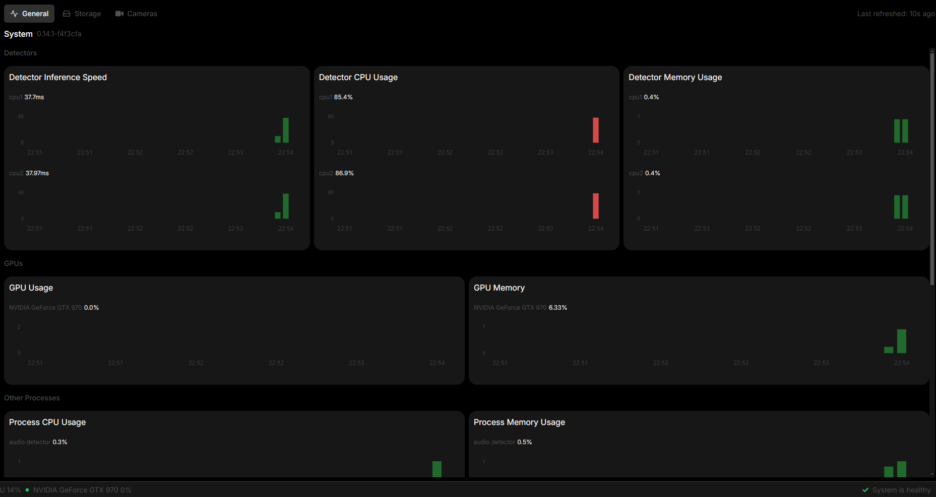

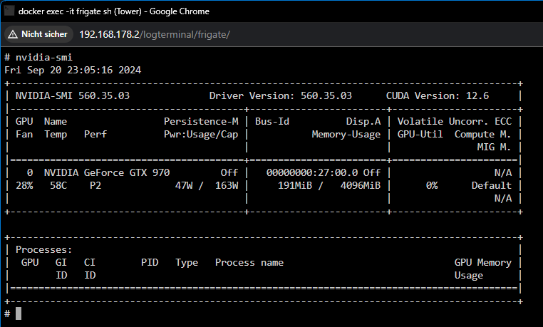

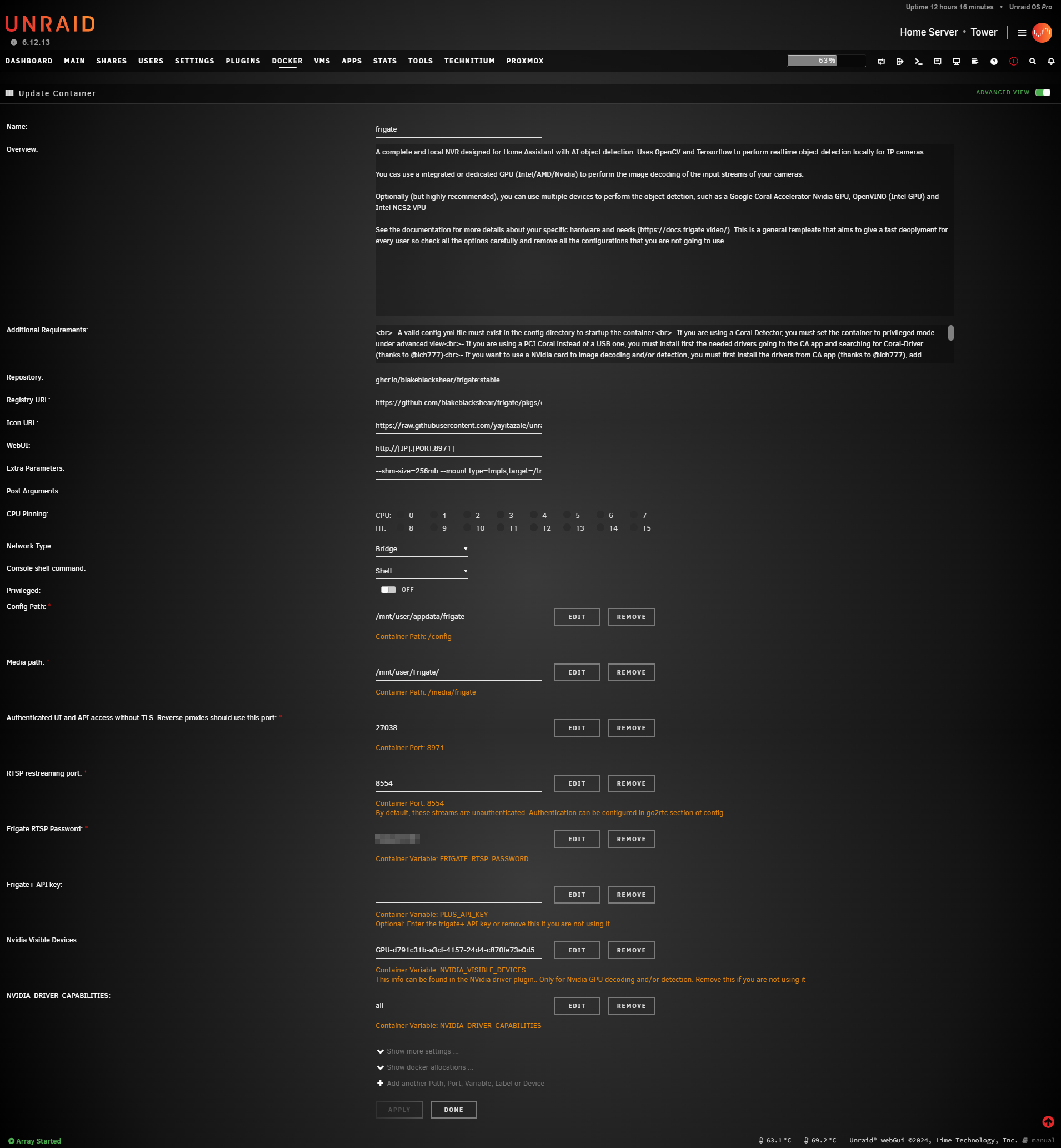

  23. Hi i'm trying to add my NVIDIA GTX970 to my frigate config as Hardware Decoder. The GPU is added to the Container: and also visible via nvidia-smi in the container. also on the UI But i can't find any proper working Config for that. Has anybody an idea what i need to add to the Config? mqtt: enabled: true #host: core-mosquitto host: 192.168.178.53 port: 1883 user: mqtt_frigate password: mqtt_frigate_pass #Wird benötigt, damit NPM Funktioniert tls: enabled: false auth: failed_login_rate_limit: 5/minute enabled: true trusted_proxies: - 192.168.178.5 - 192.168.178.147 #ffmpeg: # hwaccel_args: preset-nvidia-h264 detectors: cpu1: type: cpu cpu2: type: cpu objects: track: - person - car - bicycle - motorcycle - umbrella - dog - cat - bus filters: person: min_area: 5000 max_area: 100000 birdseye: enabled: true mode: continuous width: 1920 height: 1080 timestamp_style: position: tl format: '%d.%m.%Y %H:%M:%S' color: red: 255 green: 255 blue: 255 thickness: 2 effect: shadow ui: time_format: 24hour date_style: short time_style: medium strftime_fmt: '%d.%M.%Y %H:%M' ################################# #Globale Defintion von Snapshots ################################# snapshots: enabled: true clean_copy: true timestamp: false bounding_box: true retain: default: 10 objects: person: 15 car: 15 dog: 15 cat: 15 quality: 100 ################################# #Globale Defintion von Rekorings ################################# record: enabled: true expire_interval: 60 sync_recordings: false retain: days: 3 mode: all preview: # Optional: Quality of recording preview (default: shown below). # Options are: very_low, low, medium, high, very_high quality: high # Optional: Event recording settings events: pre_capture: 10 post_capture: 10 retain: default: 30 mode: motion ################################# #Globale Defintion von Detektoren ################################# detect: width: 640 height: 360 fps: 5 enabled: true ################################# #Globale Defintion von Audio Einstellungen ################################# audio: enabled: true max_not_heard: 30 min_volume: 500 go2rtc: streams: Kamera_Haus_Links: #- ffmpeg:https://192.168.178.163/flv?port=1935&app=bcs&stream=channel0_main.bcs&user=nvr&password=P@SSW0RD#video=copy#audio=copy#audio=opus - rtsp://nvr:P@[email protected]/Preview_01_main #- ffmpeg:rtsp_cam#audio=opus Kamera_Haus_Links_sub: #- ffmpeg:https://192.168.178.163/flv?port=1935&app=bcs&stream=channel0_ext.bcs&user=nvr&password=P@SSW0RD - rtsp://nvr:P@[email protected]/Preview_01_sub #- ffmpeg:rtsp_cam#audio=opus Kamera_Haus_Rechts: #- ffmpeg:https://192.168.178.164/flv?port=1935&app=bcs&stream=channel0_main.bcs&user=nvr&password=P@SSW0RD#video=copy#audio=copy#audio=opus - rtsp://nvr:P@[email protected]/Preview_01_main #- ffmpeg:rtsp_cam#audio=opus Kamera_Haus_Rechts_sub: #- ffmpeg:https://192.168.178.164/flv?port=1935&app=bcs&stream=channel0_ext.bcs&user=nvr&password=P@SSW0RD - rtsp://nvr:P@[email protected]/Preview_01_sub #- ffmpeg:rtsp_cam#audio=opus ################################# #Definition von Kameras ################################# cameras: Kamera_Haus_Links: ffmpeg: inputs: - path: rtsp://127.0.0.1:8554/Kamera_Haus_Links hwaccel_args: preset-nvidia-h264 #- path: rtsp://nvr:P@[email protected]/Preview_01_main input_args: preset-rtsp-restream roles: - record - audio - path: rtsp://127.0.0.1:8554/Kamera_Haus_Links_sub #- path: rtsp://nvr:P@[email protected]/Preview_01_sub hwaccel_args: preset-nvidia-h264 input_args: preset-rtsp-restream roles: - detect Kamera_Haus_Rechts: ffmpeg: inputs: - path: rtsp://127.0.0.1:8554/Kamera_Haus_Rechts #- path: rtsp://nvr:P@[email protected]/Preview_01_main hwaccel_args: preset-nvidia-h264 input_args: preset-rtsp-restream roles: - record - audio - path: rtsp://127.0.0.1:8554/Kamera_Haus_Rechts_sub hwaccel_args: preset-nvidia-h264 #- path: rtsp://nvr:P@[email protected]/Preview_01_sub input_args: preset-rtsp-restream roles: - detect version: 0.14 camera_groups: Bird: order: 1 icon: LuBird cameras: birdseye
