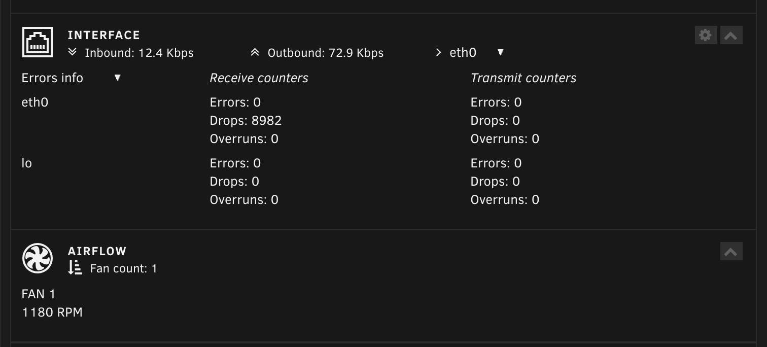

Netzwerkkarte zeigt massenhaft "drops" an. Normal?
Öhm, vielleicht hätte ich vorher mal im Forum suchen sollen...Es gibt alte Threads mit der gleichen Frage. Und als Antwort, dass man das immer ins Verhältnis zur Gesamtanzahl der Pakete setzen muss. Das sind bei mir 359324162, und damit ein Ratio von 0,000028%. Vielleicht also doch kein Problem... Wobei ein ungutes Gefühl bleibt, weil ja alle anderen Werte 0 sind...
Hi zusammen, ich "erforsche" noch mein relativ frisch installiertes Unraid. Habe dabei gerade gesehen, dass es beim Netzwerkinterface auf dem Dashboard ein Dropdown-Menü gibt für diverse Infos, u. a. auch ein "Errors-Info". Und da sehe ich überall eine Null, außer bei Receive-Drops: Das System läuft aktuell knapp zwei Stunden, also 9000 Drops in 2 Stunden. Da alle anderen Werte 0 sind, würde ich irgendwie denken, dass das nicht so sein soll... :-( Das ist eine Onboard-NIC auf dem Gigabyte B760I Board (intel 2,5G NiC, läuft aber auf 1G). Ich würde mich freuen, wenn da mal jemand mit etwas Wissen helfen könnte... Danke, JD
