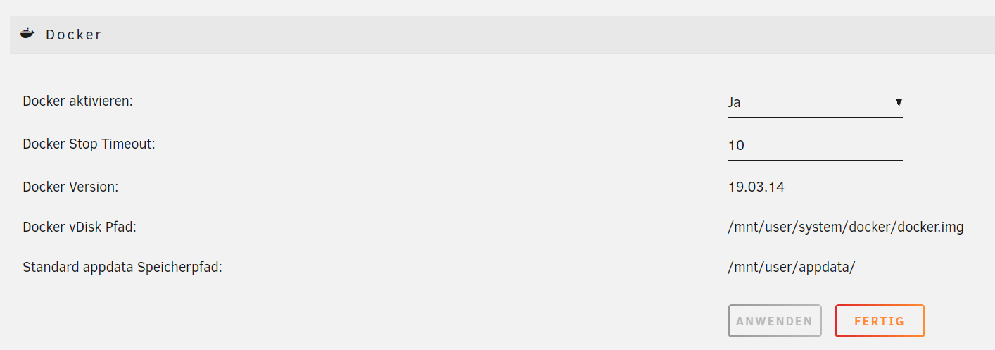

In meinen Dockereinstellungen ist der Pool wie im Bild ausgewählt:

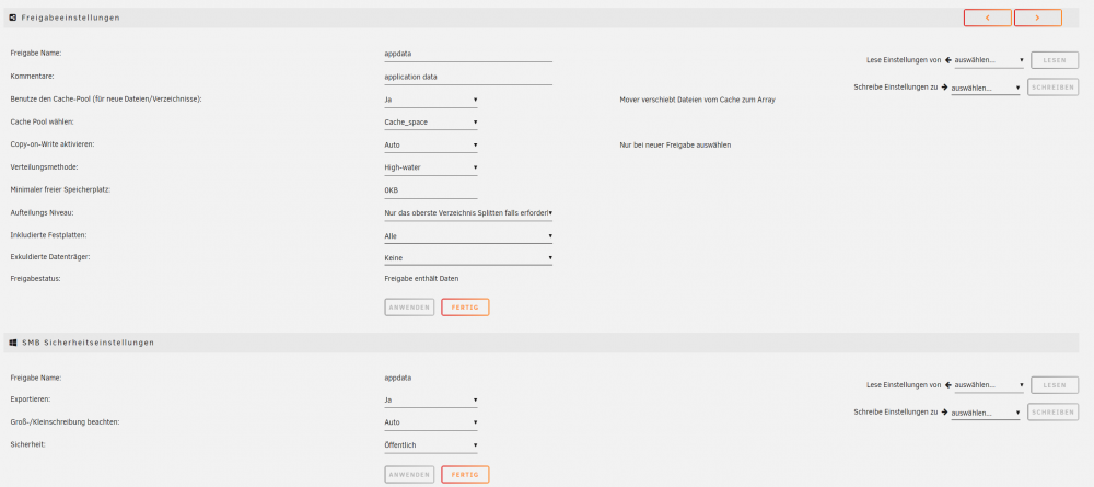

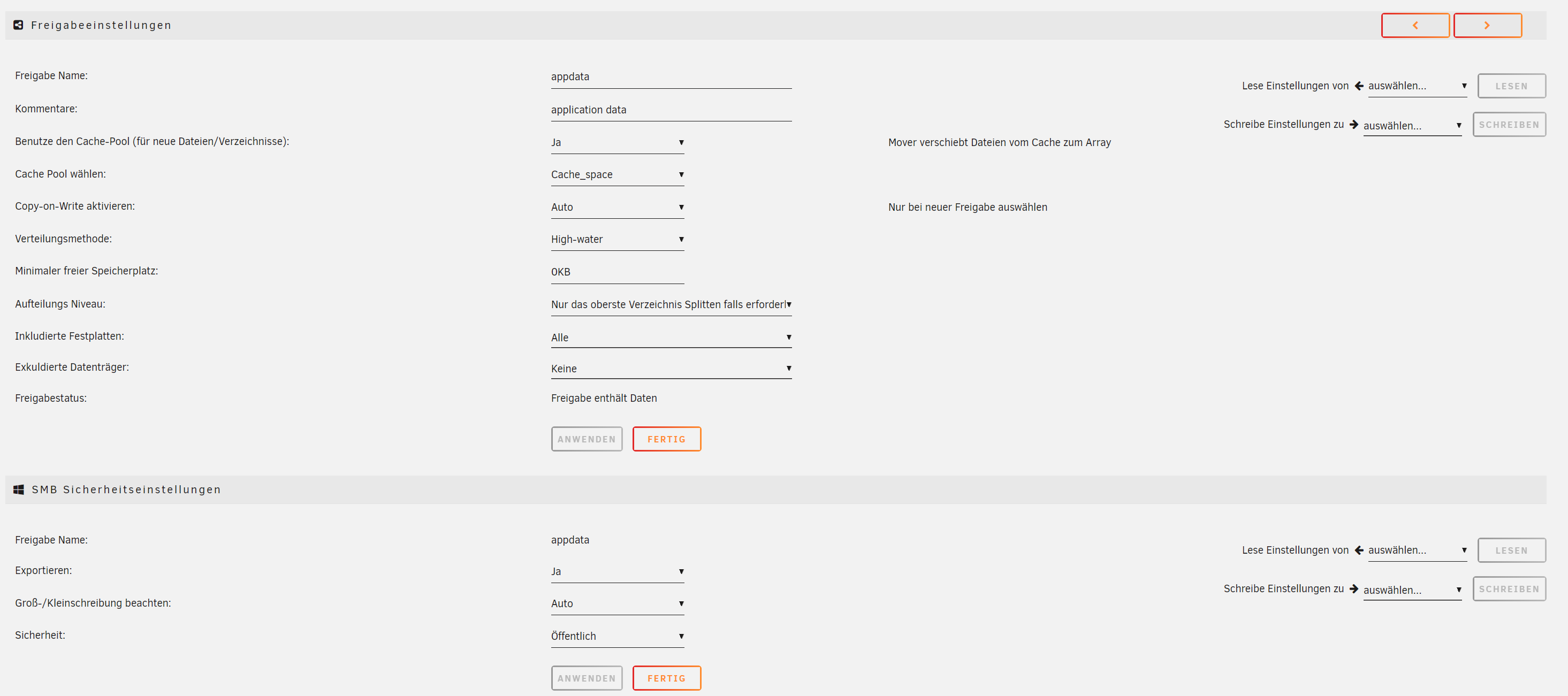

Meine Freigeb zum Verzeichnis inkl. der Cachefunktion ist wie folgt ausgewählt:

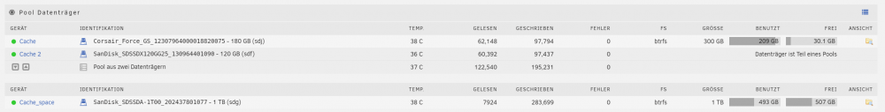

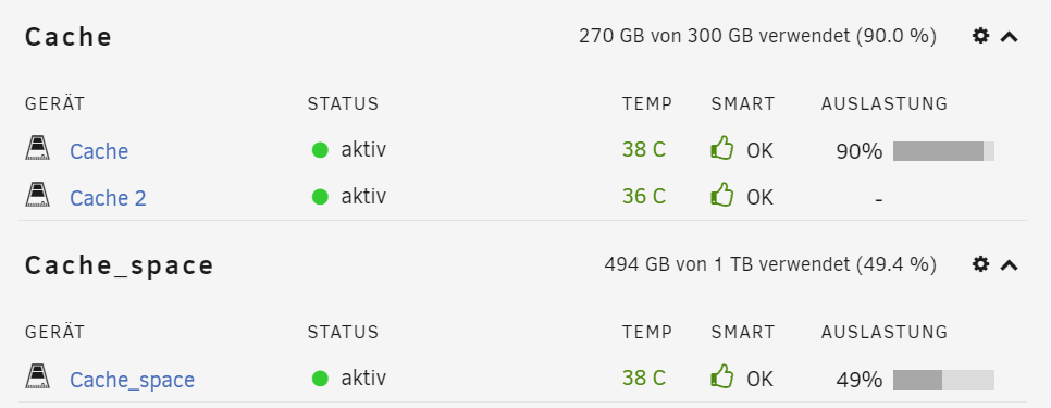

Der Unraidserver selbst hat zwei Cachpools:

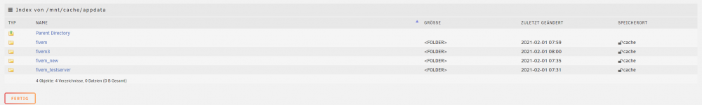

Mir ist aufgefallen, das neue Docker im Cachepool 1 (Cache) abgelegt werden, obwohl in den Einstellungen dort mein Cachpool 2 (Cache_Space) ausgewählt ist.
Kann mir das jemand erklären was ich hier falsch gemacht habe?

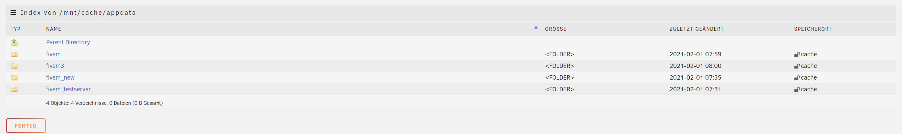

Beispiel Docker FiveM_3 eben erstellt (ist auf dem Cache abegelegt worden und nicht auf Cache_space):
Kann ich das mit dem Mover irgenwie fixen?

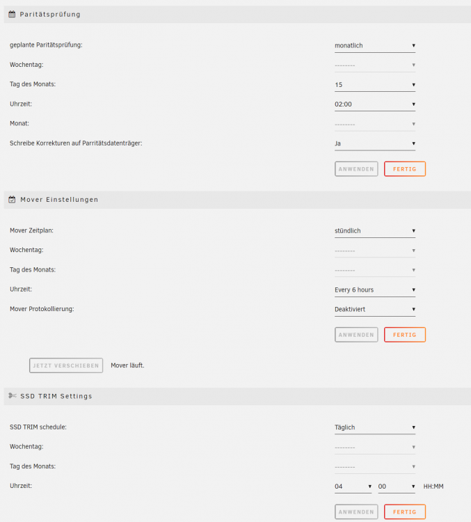

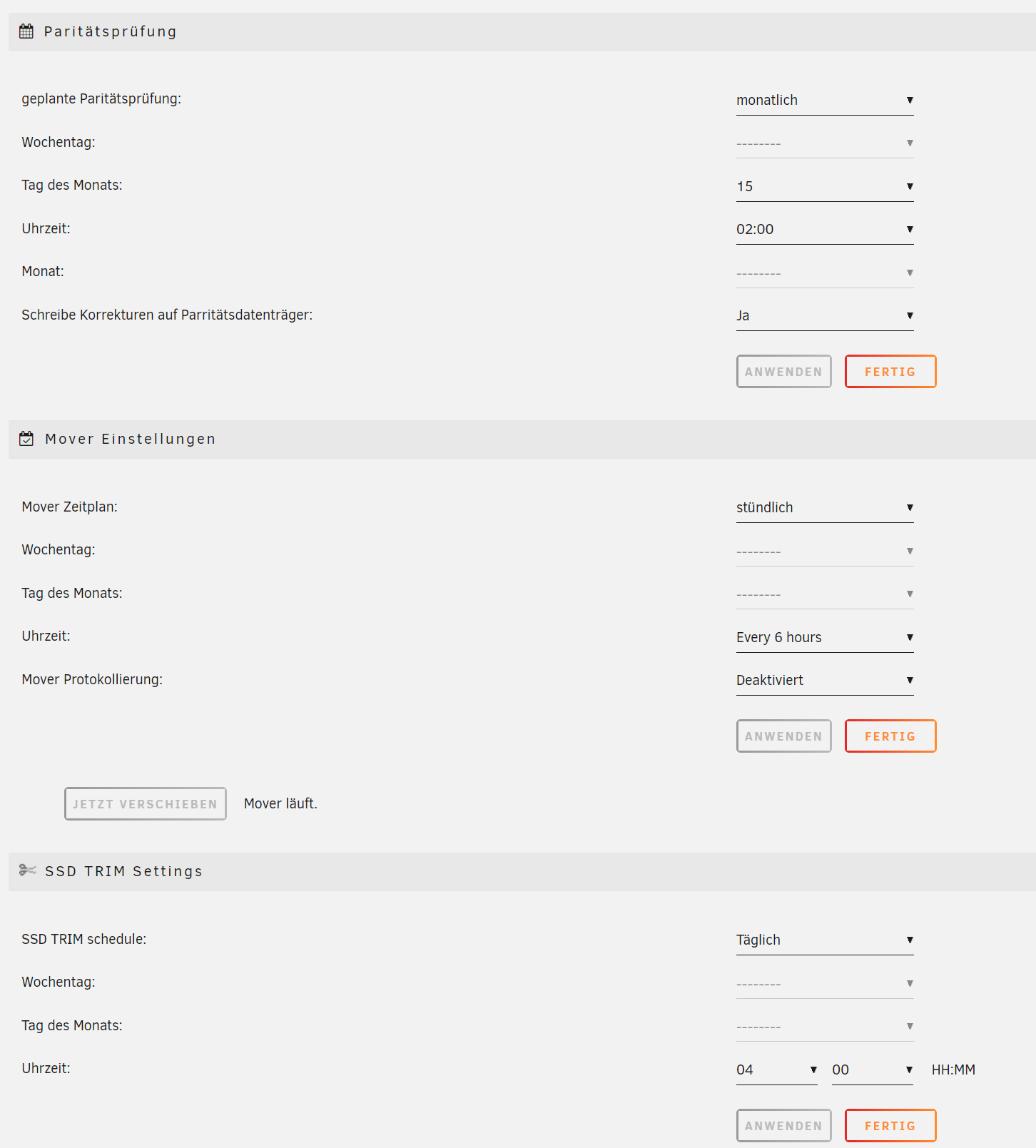

was mir noch aufgefallen ist, die Einstellungen die ich oben bez. Mover habe, sagen doch aus, dass der Mover von Zeit zu Zeit die Dateien auch auf das Array ablegt oder?
Mover ist bei mir zeitlich geplant, scheint aber dateien nicht aufs Array zu schieben.
Hab das jetzt mal händisch angestossen.
Das Verschieben wird nicht funktionieren, da Dateien, die in Verwendung sind, nicht vom Mover bewegt werden können.

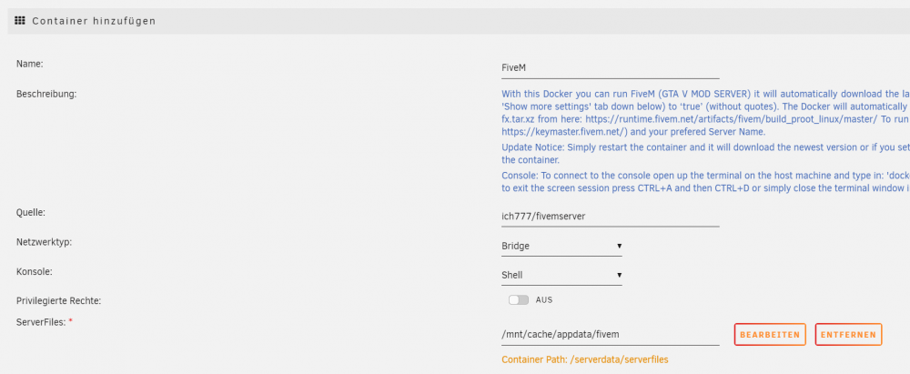

Wenn du den Container editierst, sind da Pfade evtl fest auf /mnt/cache eingestellt?
Wenn ich eine Docker neu erstelle schlägt er das quasi vor:
Hatte ich tatsächlich nicht beachtet und vermutlich ändern müssen.
Dachte er zieht das aus der Vorconfig.
Kann ich das Nachträglich fixen/ändern?

Du sollte das appdata Verzeichnis entweder ganz auf dem Cache lassen (Benutze Cache 'Bevorzugt' und nicht 'Ja') oder auf dem Array (Benutze Cache 'Nein'), je nachdem was dir lieber ist.
Du kannst das beheben indem du die Einstellung auf 'Bevorzugt' änderst, dann beendest den Docker dienst komplett das nichts mehr auf die Daten zugreift und dann aktivierst du den Mover manuell.
Weil im Pfad vom Container, also im Template, angegeben ist das es auf dem Cache abgelegt werden soll (schau mal der Pfad zu den Gamefiles müsste mit '/mnt/cache/appdata/fivem' oder so angegeben sein), aber das beißt sich dann mit deinen Plugins wenn du die manuell auf den server kopierst.
Du musst bei dem Erstellen des Containers schon aufpassen wo du die Daten haben willst und vergiss nicht das du wenn du einen neuen Share anlegst zu kontrollieren ob die Einstellungen für den Cache korrekt sind, für Container würd ich die Einstellungen nie auf 'Ja' lassen.

Kontrollier aber bitte bevor du den Container neu erstellst ob du bei deinem Ordner in dem FiveM dann liegt auf deinem 2. Cache die Einstellung von der Freigabe 'Bevorzugt' oder 'Nur' gewählt ist (würd ich auch beim 1. Cache also für 'appdata' 'Bevorzugt' oder 'Nur' auswählen)
Falls du in dem Pfad wichtige Daten hast, dann müsstest du die Daten von einem Cache Ordner zum anderen verschieben und den Mover alles an die richtige Position verschieben lassen. Das wird die Deaktivierung des Docker Dienstes voraussetzen. Oder halt alles noch mal löschen. Dann prüfe den Standort des appdata Verzeichnisses und von domain und dass deren Cache auf Bevorzugt steht. Erst dann neu installieren.

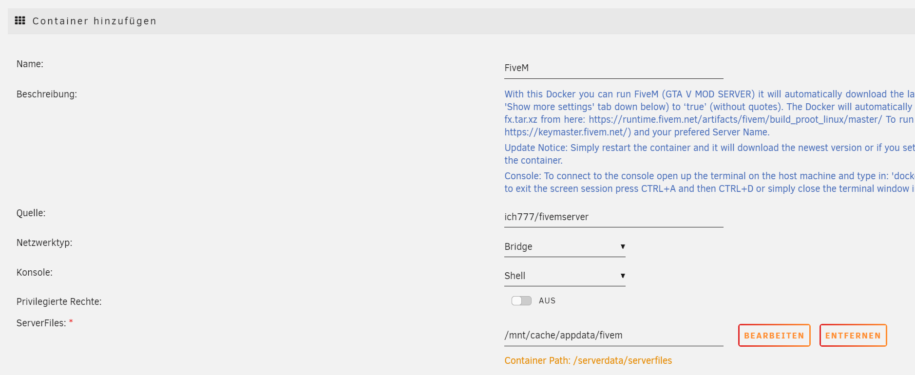

Wie sage ich das bei der Installation das er nicht in die docker.img schreiben soll? Bei der Installation habe ich ja nur die Option die Felder auszuwählen:
Das habe ich nicht so ganz verstanden was ich genau dort machen soll.
Das hat nichts mit dem docker.img zu tuhen, im docker.img werden nur die Images gespeichert die der Container benötigt zum laufen.
Der Pfad den du hier siehst zB in meinem container bei 'ServerFiles' ist dort wo die daten für die Applikation liegen (Plugins, Gameserver, Savegames,...).
Wenn du die ServerFiles auf einem anderen Laufwerk haben willst musst du den Pfad ändern (zB '/mnt/cache_2/appdata2/fivem' <- soll nur ein beispiel sein pass den auf deine Bedürfnisse an).
