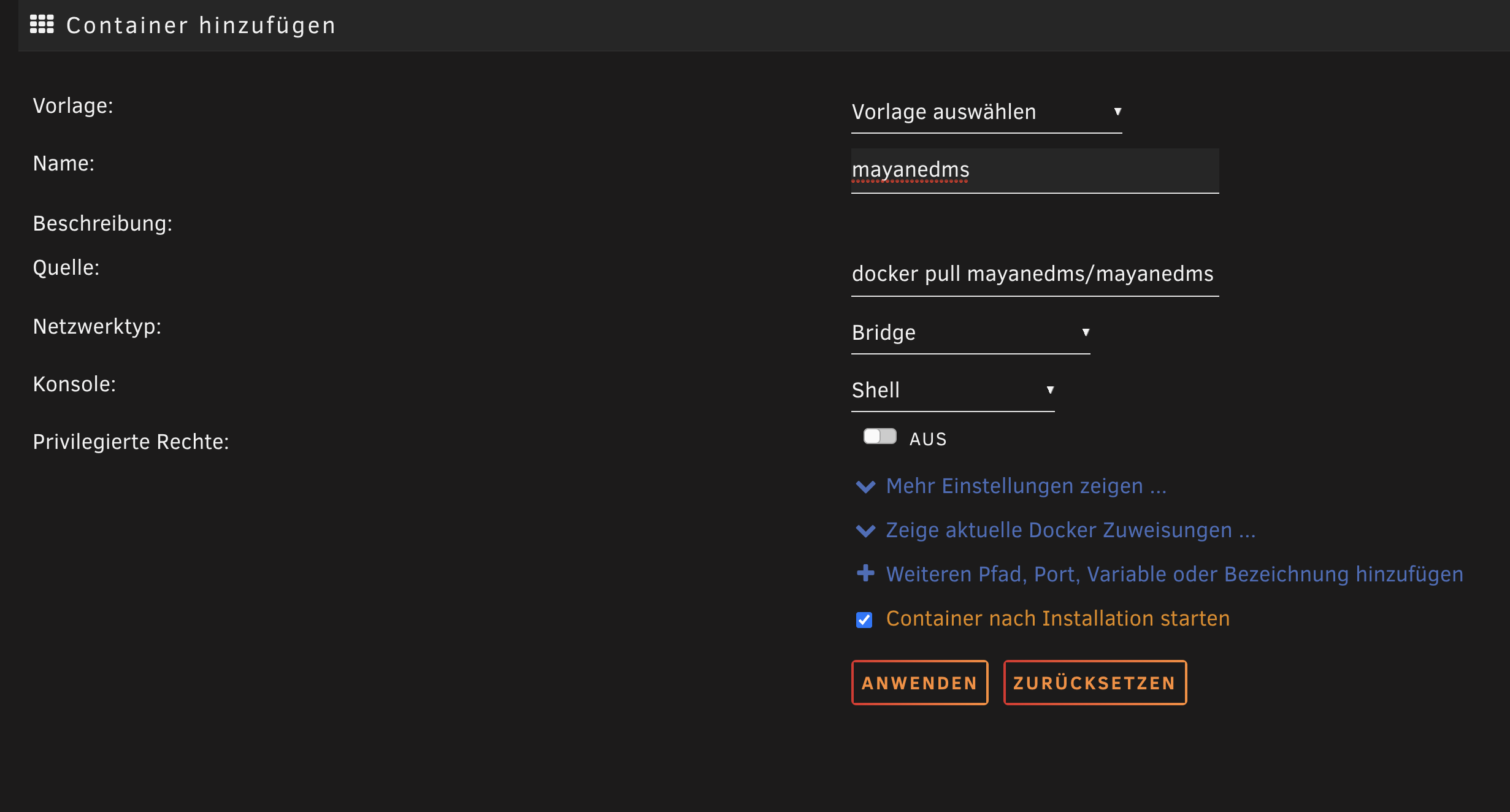

March 11, 20215 yr Hallo, wie kann man denn was von dockerhub installieren? Hab schon im Forum gesucht doch nichts diesbezüglich gefunden
March 11, 20215 yr Community Expert Lies mal in dem Thread: https://forums.unraid.net/topic/99771-solved-container-template-redmine/ Man muss also die Dokumentation auf der Dockerhub Seite lesen, die notwendigen Pfade und Variablen hinterlegen und schon kann man den Container starten.

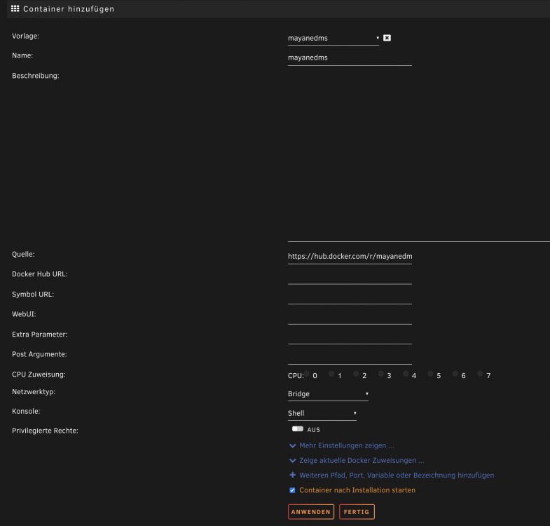

March 11, 20215 yr 13 minutes ago, Hoddl said: also den Docker Pull Command? Du musst noch die Pfade und Variablen bzw. auch noch wenn nötig die Ports hinzufügen wie sie in Dockerhub in der Beschreibung vom Docker angeführt sind mit der Schaltflägche "Weiteren Pfad, Port, Variable oder Bezeichnung hinzufügen". EDIT: Sobald du auf "Anwenden" klickst wir "docker pull" und danach "docker run" mit deinen entsprechenden Variablen, Pfade und Ports ausgeführt die du angelegt hast im Template also in der Vorlage (dein Screenshot oben).
March 11, 20215 yr Author ich würde gerne mayanedms installieren - kann mayanedms als container auswählen - was muss ich weiter eintragen das der install auch funktioniert? auf dockerhub ist leider nichts dazu zu finden sondern nur ein ebook was man für 10€ kaufen kann... ich würde es ja kaufen wenn ich weis das mayan auch das richtige dms für mich ist.
March 11, 20215 yr 1 hour ago, Hoddl said: ich würde gerne mayanedms installieren Also hier wäre mal der Link zur Anleitung der funktioniert: Klick (Docker musst du natürlich nicht mehr installieren, lies dir hier vorher erst alles durch docker pull und docker run brauchst du nicht, macht alles Unraid für dich). Der Container nutzt andere Container sprich du brauchst zusätzlich PostgreSQL und Redis ich glaube die gibts beide in der CA App. Das wäre das docker run command docker run \ -d \ --name mayan-edms \ --restart=always \ -p 80:8000 \ -e MAYAN_DATABASES="{'default':{'ENGINE':'django.db.backends.postgresql','NAME':'mayan','PASSWORD':'mayanuserpass','USER':'mayan','HOST':'172.17.0.1'}}" \ -e MAYAN_CELERY_BROKER_URL="redis://:[email protected]:6379/0" \ -e MAYAN_CELERY_RESULT_BACKEND="redis://:[email protected]:6379/1" \ -v /docker-volumes/mayan-edms/media:/var/lib/mayan \ mayanedms/mayanedms:3.5.5 Also: --name sollte klar sein da hast du bereits: mayanedms --restart=always kannst bei dein Extra Parameter reinpacken musst aber nicht -p musst du ein Port anlegen mit Container port 8000 und in diesem Fall würde ich es nicht wie hier angeführt auf Host port 80 machen, da es nicht funktionieren wird weil da die Unraid GUI läuft, sondern würd hier einen anderen Port oder sogar den gleichen Hostport nehmen also sprich 8000 -e ist eine Variable als Schlüssel musst: MAYAN_DATABASES und als Wert: {'default':{'ENGINE':'django.db.backends.postgresql','NAME':'mayan','PASSWORD':'mayanuserpass','USER':'mayan','HOST':'172.17.0.1'}} (bitte sei dir aber bewusst das du in PostgreSQL eine DB, USER, Passwort anlegen musst und den Host musst du natürlich anpassen auf deine IP adresse) Für die anderen -e Einträge machst genau das gleiche -v ist ein Volumen bzw ein bind mount oder besser Pfad in Unraid der Containerpfad muss in diesem Fall /var/lib/mayan sein und ich würd den Hostpfad in diesem Fall sowas wie /mnt/user/appdata/mayanedms nehmen Wie du die Datenbank anlegst usw kann ich dir leider nicht helfen da ich PostgreSQL noch nie benutzt habe...

March 11, 20215 yr 12 minutes ago, Hoddl said: Oder werden die commands in den container eingepflegt? Du machst das alles wie oben beschrieben, du musst nur die -e (Variablen) -p (Ports) -v (Pfade) eintragen und Unraid macht docker pull und run, deshalb musst du sie im template also der vorlage (dein Screenshot anlegen).
March 11, 20215 yr Author ich verstehe es immer noch nicht 😞 wo muss ich denn das das docker run command, also diese Abfolge von ich77 eintragen?
March 11, 20215 yr 17 minutes ago, Hoddl said: ich verstehe es immer noch nicht 😞 wo muss ich denn das das docker run command, also diese Abfolge von ich77 eintragen? Nirgends, hab ich doch schon ein paar mal geschrieben... Das macht Unraid für dich, lies dir bitte nochmal in Ruhe alles durch und wir gehen hier von deinem screenshot aus: 4 hours ago, Hoddl said: 4 hours ago, ich777 said: Du musst noch die Pfade und Variablen bzw. auch noch wenn nötig die Ports hinzufügen wie sie in Dockerhub in der Beschreibung vom Docker angeführt sind mit der Schaltflägche "Weiteren Pfad, Port, Variable oder Bezeichnung hinzufügen". 4 hours ago, ich777 said: Sobald du auf "Anwenden" klickst wir "docker pull" und danach "docker run" mit deinen entsprechenden Variablen, Pfade und Ports ausgeführt die du angelegt hast im Template also in der Vorlage (dein Screenshot oben). Hier nochmal aus der Anleitung alles was du anlagen musst (was ich unten nicht geschrieben hab musst du nicht machen bzw. hast du schon gemacht. 2 hours ago, ich777 said: Das wäre das docker run command docker run \ -d \ --name mayan-edms \ --restart=always \ -p 80:8000 \ -e MAYAN_DATABASES="{'default':{'ENGINE':'django.db.backends.postgresql','NAME':'mayan','PASSWORD':'mayanuserpass','USER':'mayan','HOST':'172.17.0.1'}}" \ -e MAYAN_CELERY_BROKER_URL="redis://:[email protected]:6379/0" \ -e MAYAN_CELERY_RESULT_BACKEND="redis://:[email protected]:6379/1" \ -v /docker-volumes/mayan-edms/media:/var/lib/mayan \ mayanedms/mayanedms:3.5.5 2 hours ago, ich777 said: --name sollte klar sein da hast du bereits: mayanedms --restart=always kannst bei dein Extra Parameter reinpacken musst aber nicht -p musst du ein Port anlegen mit Container port 8000 und in diesem Fall würde ich es nicht wie hier angeführt auf Host port 80 machen, da es nicht funktionieren wird weil da die Unraid GUI läuft, sondern würd hier einen anderen Port oder sogar den gleichen Hostport nehmen also sprich 8000 -e ist eine Variable als Schlüssel musst: MAYAN_DATABASES und als Wert: {'default':{'ENGINE':'django.db.backends.postgresql','NAME':'mayan','PASSWORD':'mayanuserpass','USER':'mayan','HOST':'172.17.0.1'}} (bitte sei dir aber bewusst das du in PostgreSQL eine DB, USER, Passwort anlegen musst und den Host musst du natürlich anpassen auf deine IP adresse) Für die anderen -e Einträge machst genau das gleiche -v ist ein Volumen bzw ein bind mount oder besser Pfad in Unraid der Containerpfad muss in diesem Fall /var/lib/mayan sein und ich würd den Hostpfad in diesem Fall sowas wie /mnt/user/appdata/mayanedms nehmen Eins hab ich hier vergessen und das ist das repository also die Quelle die du angeben musst und das ist in deinem Fall: mayanedms/mayanedms
