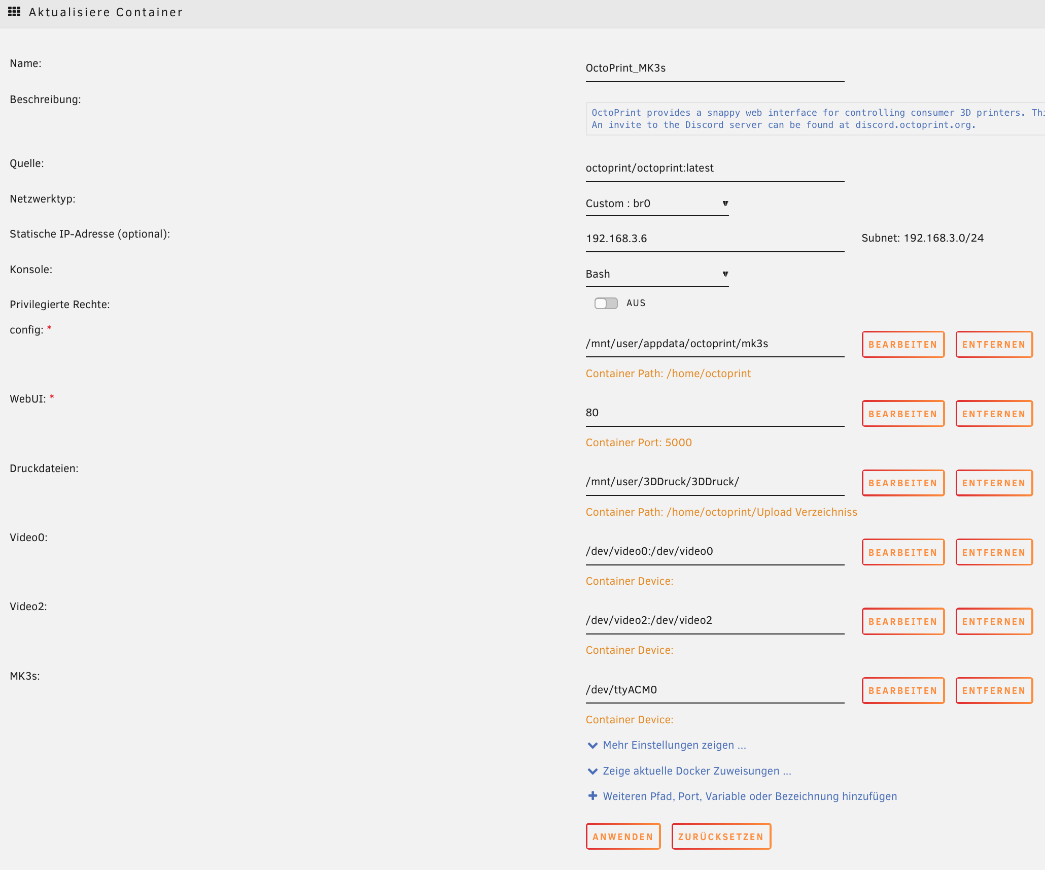

Genau das wird das Problem sein. Nein es ist nicht von Spant. Da dies nicht die aktuelle Version von Octoprint ist. Ich habe das von Mearman. Das Problem ist ja, wenn ich etwas ändern muss wie Pfade oder ne neue Cam einbinde muss ich ja etwas ändern und ich fange von vorne an. Ich lege mal ein Bild bei. Ich verstehe was du mit dem Template meinst. Ich schaue mal ob ich das hinbekomme.

Wie heißt denn der Pfad, in den sich der Container neu installiert? Auf dem Screenshot ist es appdata/octoprint/mk3s
Wenn sich der Container neu installiert, müsste sich dieser Pfad ja geändert haben oder wie?

Also ich hab mir dein Template und seins mal angesehen, die Pfade dürfte er eigentlich nicht automatisch abändern da du ja seinen angepasst hast.
Das Problem sehe ich eher hier:
Du darfst diese variable nicht löschen, was du ja in deinem screenshot gemacht hast, lösch lieber deine MK3s variable wenn die ursprüngliche wieder auftaucht.
