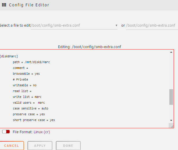

Dann musst du die erst mit "touch /boot/config/smb-extra.conf" erstellen (oder installiere kurz den Recycle Bin, der erstellt die auch ;) ). Danach kannst du sie mit dem Config File Editor bearbeiten. Hier ein Beispiel, wo ich den Share "Marc" auf Disk 8 für meinen User "marc" freigegen habe:
