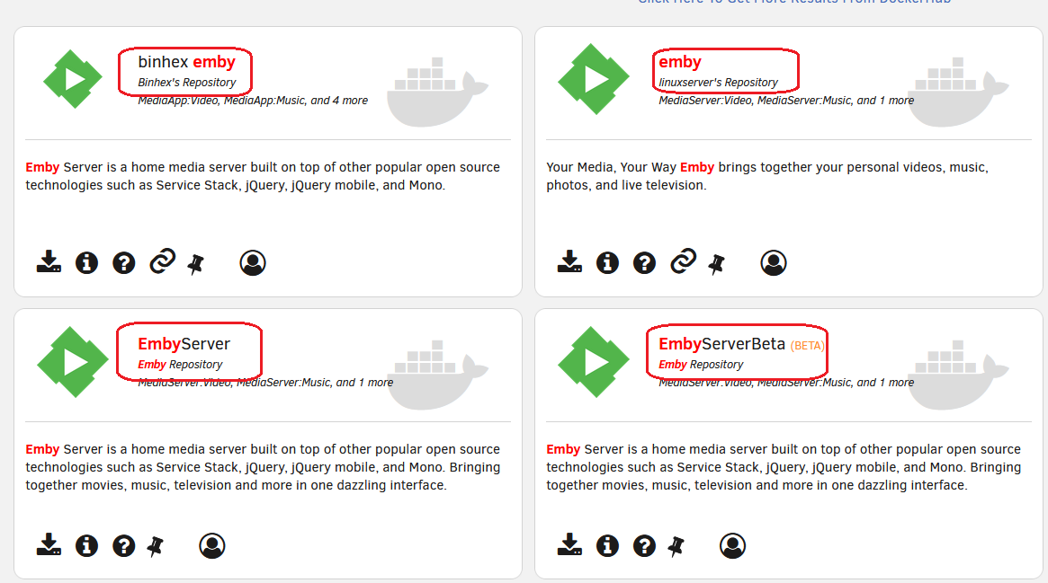

  • Das passt perfect sobald die CPU QuickSync unterstützt kannst du in Emby, Jellyfin, Plex transcoding auf die GPU auslagern.   Welchen Container bentutzt du, sprich von wem, Repository?

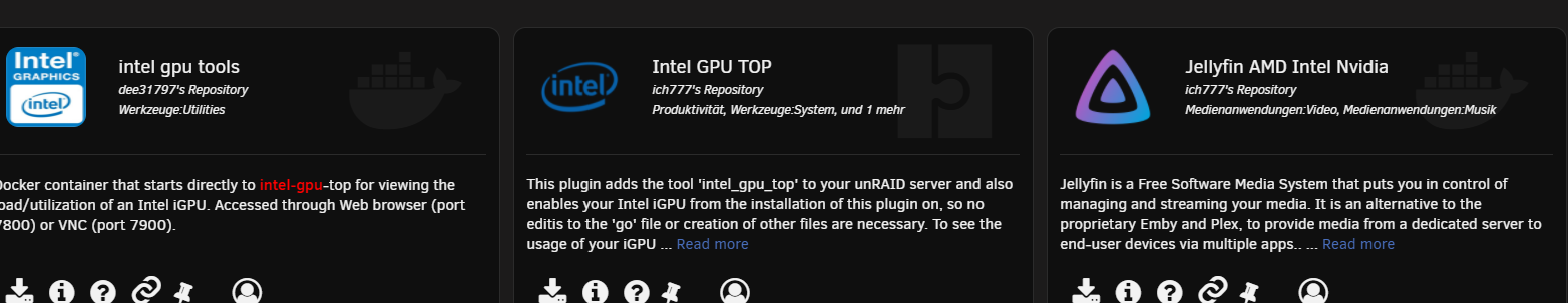

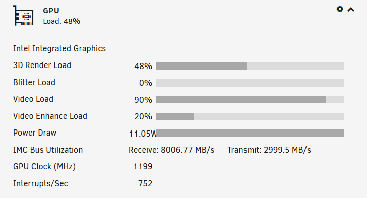

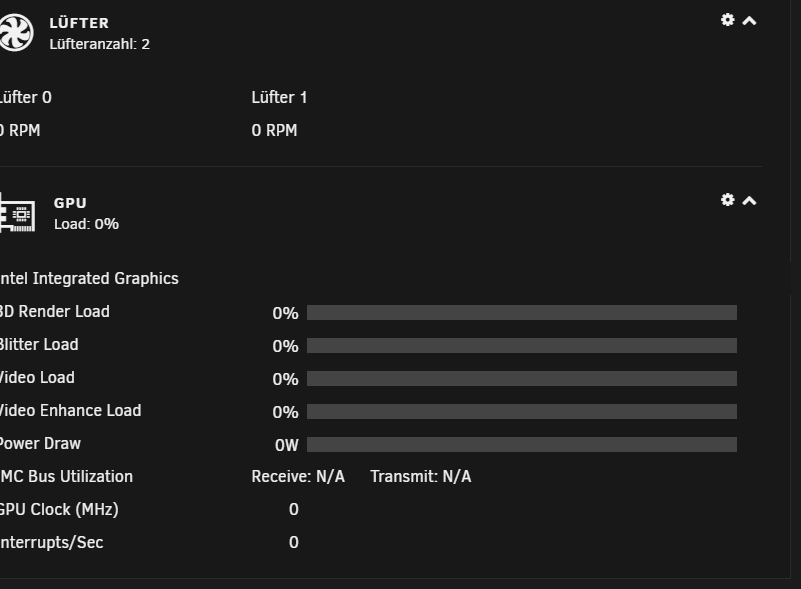

Wenn du es versuchen willst lad dir am besten mal mein Intel-GPU-TOP Plugin (nicht den Docker container) runter und das GPU Statistics Plugin von @b3rs3rk damit du die Auslastung deiner iGPU siehst (beim GPU Statistics Plugin musst du nochmal in die Einstellungen rein und deine Intel iGPU auswählen).

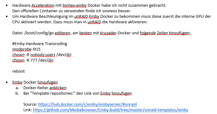

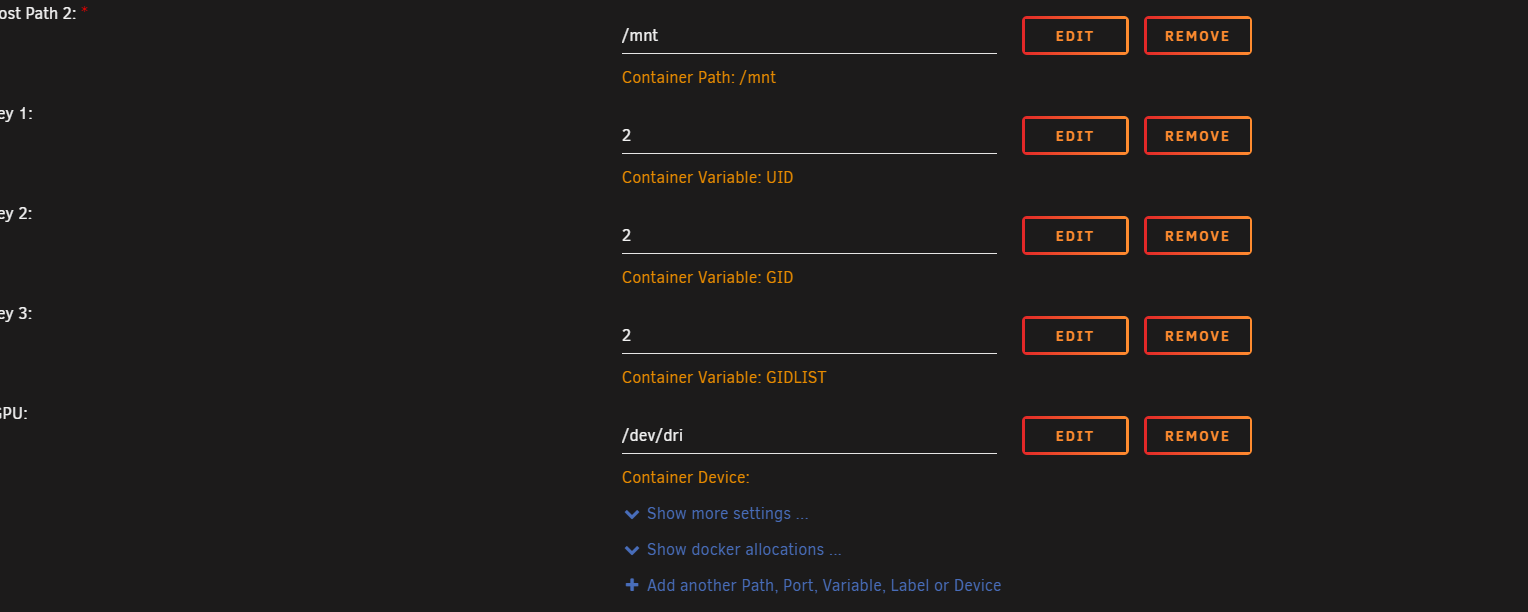

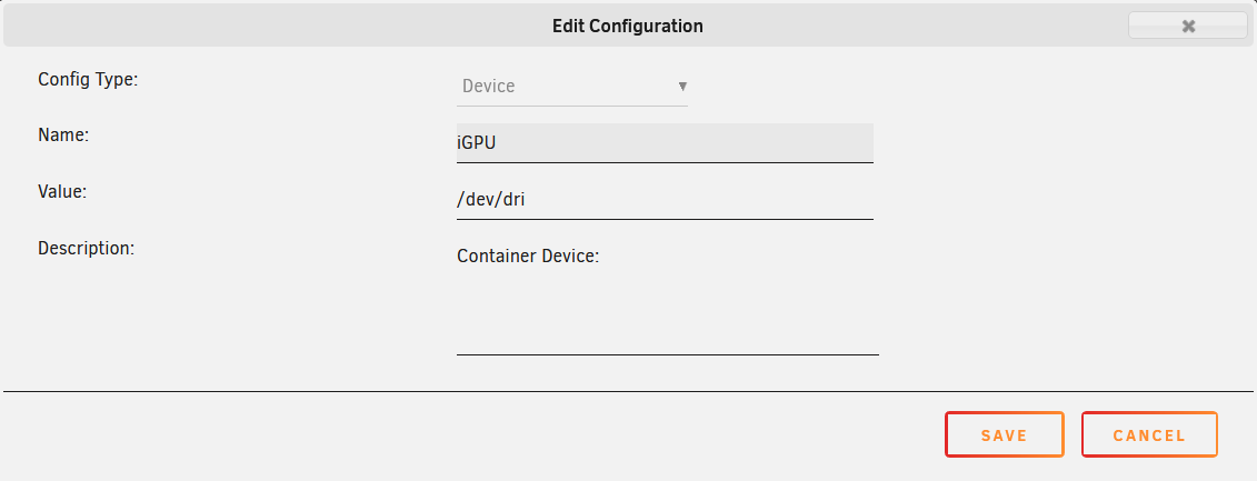

Danach gehst du in dein Emby template und fügst das hinzu:
(danach sollte der Docker wie gewohnt starten, wenn nicht wurde deine iGPU nicht richtig aktiviert lösch dann einfach die oben angelegte Device wieder - nur als Hinweis)

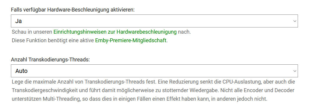

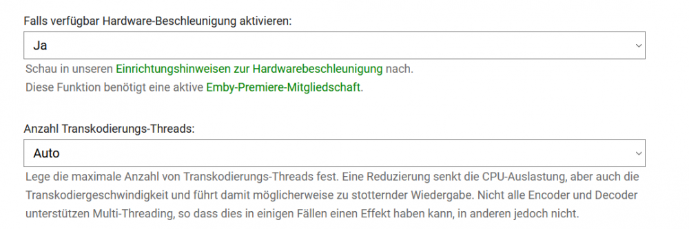

In Emby gehst du dann ins Server Dashboard und bei "Transcodiere" stellst folgendes ein:
...und aktiviere auch den Punkt:

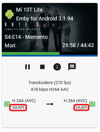

Wenn du danach ein Video startest und am Client die Qualität runterstellst (kleines Zahnrad -> Qulität und auf 480p oder so stellen, sollte hald niedriger als das Original sein) kannst du im Server Dashboard sehen das in HW transcodiert wird (VAAPI) und du fast keine CPU last mehr hast (fast deswegen weil Audio, Untertitel usw auch noch konvertiert werden müssen und das geschieht auf der CPU).
ich habe nur diese gefunden.904265402_Screenshot(106).thumb.png.769ffb906d13333ad6c081ea8f4ecd83.png
49 minutes ago, ostseereiter said:
JDownloader2
Djoss' Repository
Downloader
Du hast gesagt du benutzt Emby von wem?
Welches glaubst du ist es wenn mein Benutzername ich777 ist und das Plugin Intel-GPU-TOP heißt... :D
(Im Hintergrund siehst du auch immer Symbole bei den Apps entweder den Dockerhub Wal=Docker oder das andere Symbol=Plugin)
EmbyServer
Emby Repository
Medienserver:Video, Medienserver:Musik, und 1 mehr

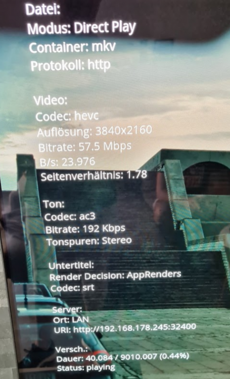

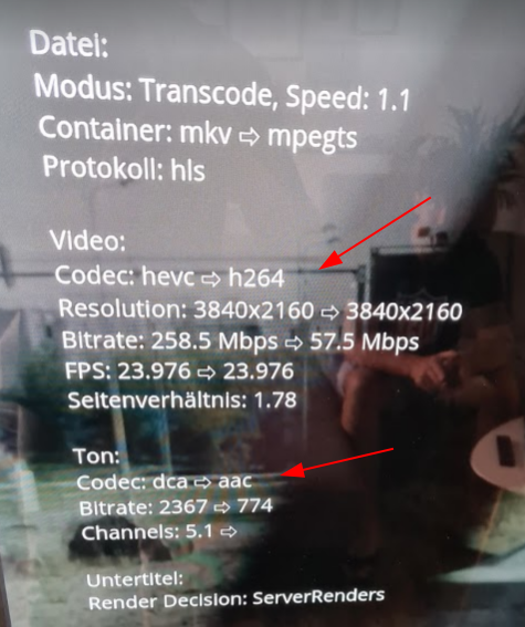

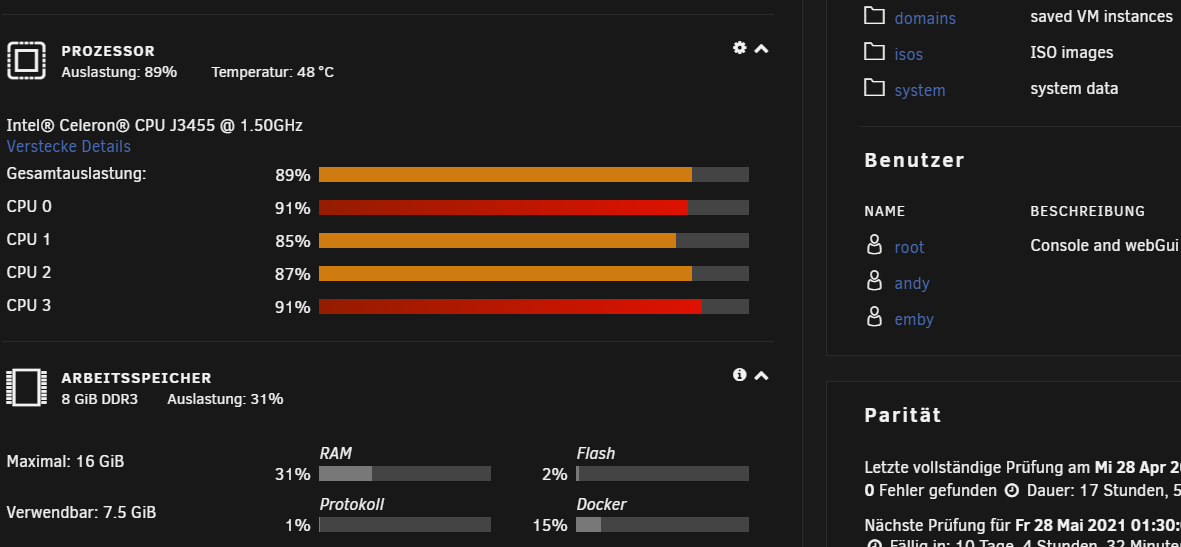

Ich habe mal Plex installiert aber nur 2 dateien erst probeweise im lesen lassen. Dann habe ich die Seite aufgerufen ich sollte mich anmelden habe ich erst mal nicht gemacht. aber habe dann eine  Datei abgespielt erst normal 1080 und dann in Plex mal auf 480 oha dann ging es los aber nur die CPU.
Du benötigst den Plex Pass (kostenpflichtig) um Hardware-Transcoding nutzen zu können.

Habe ich das richtig gelesen. Ich muss die Zeilen aus dem Go File löschen und dann die beiden Plug-Ins installieren und ich hab Transcoding und eine coole Dashboard Übersicht?
23 minutes ago, Morrtin said:
Ich würde Emby mit LifeTime Access (für Transcoding) empfehlen. Ich persönlich mag die "Ich telefoniere heim" Mentalität von Plex nicht.
Ich habe schon seit langen Emby + finde ich gut wollte halt nur mal Plex anschauen.
Genau, das übernimt dan alles das Plugin und installiert noch intel_gpu_top mit und das ist dann kompatibel mit GPU Statistics für die superschöne Übersicht. :)

Welches Repository verwendest du? Bzw. welches würdest du empfehlen?
Das offizielle, mit dem kann man am wenigsten falsch machen, genau so wie Plex.
Bei Jellyfin muss ich ein wenig umschwenken und sagen nicht das Offizielle, die verwenden relativ alte sachen in deren Image und würd eher linuxserver, binhex oder meins empfehlen.
