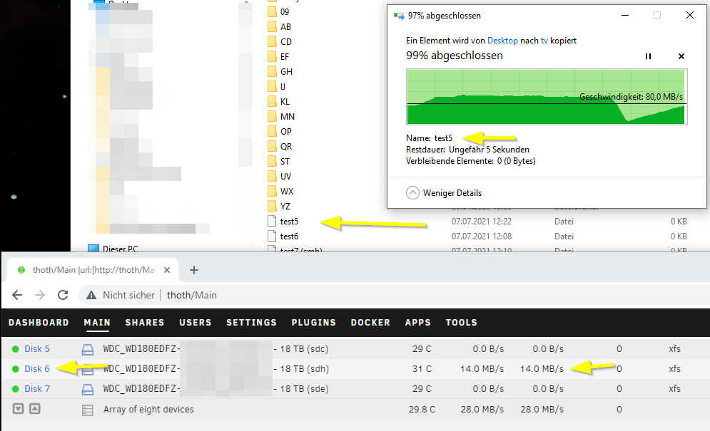

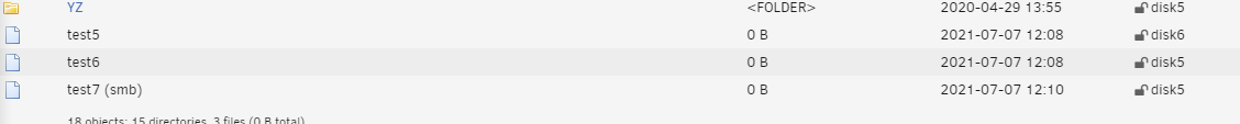

Später schaute ich in den Tab MAIN und sah, dass sich der Füllstand einer ganz anderen Disk 11 erhöhte.

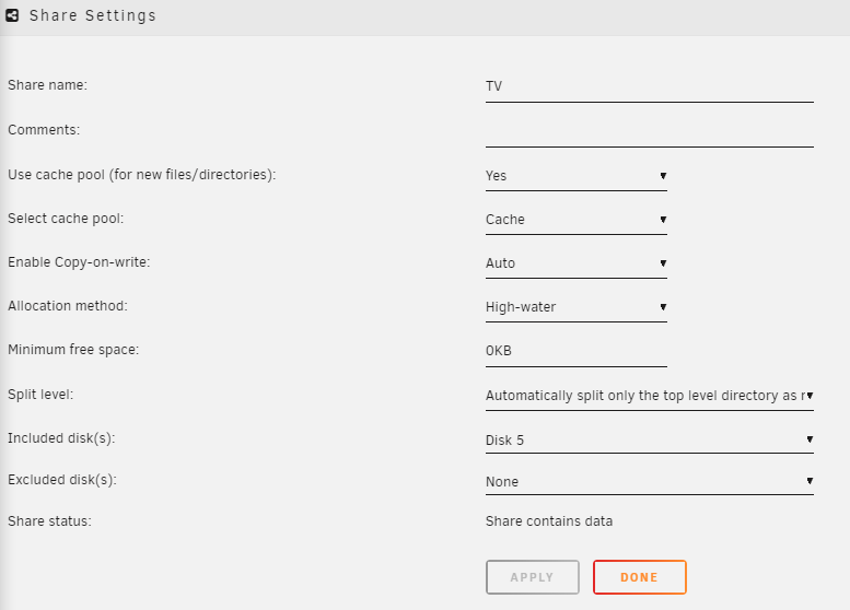

Ich habe den Kopiervorgang am Windows PC gestoppt und mir die Sharekonfiguration auf unraid angesehen, aber dort steht weiterhin included Disks 6+7 eingestellt.

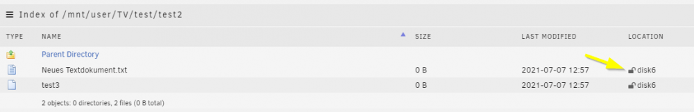

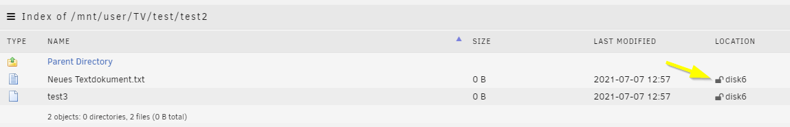

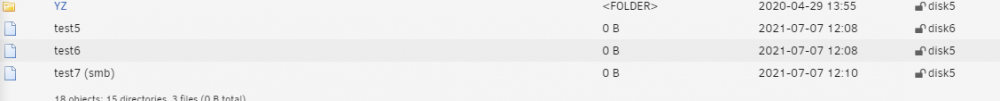

Ich habe dann im Tab Main rechts auf die Inhaltsanzeige von Disk 6 geklickt: leer (=kein Unterverzeichnis zu sehen).
Inhaltsanzeige von Disk 11 geklickt: wirklich, dort sind die fehlenden Dateien aufgetaucht.
Nochmal die Sharekonfiguration angesehen, aber dort steht immer noch included Disks 6+7.
Das ist nur eine Mutmaßung, aber Unraid wird ja intern irgendwo festhalten welche Platte als nächstes mit Befüllen dran ist und wenn Disk6 zu dem Zeitpunkt bereits voll war, hatte er ja schon bis 11 gezählt. Ich vermute daher, dass er 6 erst befüllt, wenn 11 voll ist. Aber wie gesagt nur eine Vermutung. Du könntest ja mit New Codnig 11 und 6 später tauschen, wenn dir die Position der Daten wichtig ist 😉

Share Nummer 2 hatte vorher, wie auch nachher die Einstellung include Disk 6+7. (Diese neue Disk6 war ja leer und wurde frisch xfs formatiert, die alte Disk7 war da ja weiter mit rund 700GB aufkopierten daten gefuellt, also noch mehr als 7TB frei.)
Disk 11 wurde als zusätzliches Laufwerk im Array angemeldet und dort einem anderen Share (dem 3. Share) als include Disk 8-11) zugeschlagen, weil die bisherigen Disks 8-10 einen Füllstand von je ca. 86% erreicht hatten.

1.) Siehst du auf der Share Seite rechts über das Ordnersymbol auf welchen Disks noch Dateien von einem Share liegen
Das war ja das Problem.
View Disk 6 hatte keine Daten bekommen oder dort angezeigt.
View Disk 11 hatte hingegen die neu ueberspielten Daten bekommen udn die waren dort auch zu sehen.
Als ich diese dann von Disk 11 und 7 auf der leeren Disk 6 zusammengeführt habe, kam das fragliche Verzeichnis auf Disk 11 zum Vorschein, welches durch 2 Stück Null Byte Dateien blockiert war und sich nicht löschen ließ.

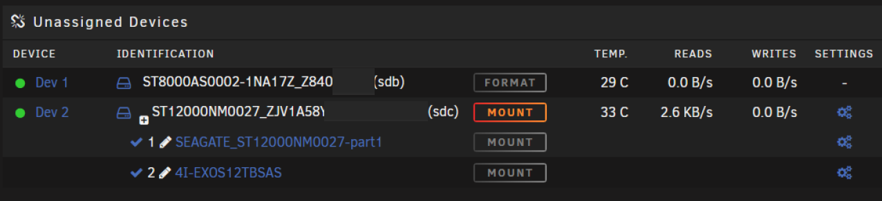

Die Formatoption in UD selber war bei mir noch nie orange (= benutzbar) ist bei allen unmounted Devices bisher ausgegraut gewesen.
Siehe auch beil. Bildschirmausschnitt (da ist eine precleared 8TB und eine 12TB mit Daten zu sehen).

Mein TV Share enthält ausschließlich Disk 5:
Alle Dateien liegen aktuell auf disk5. Ich erstelle nun auf dem Cache, auf der deutlich leereren disk6 und über SMB Test-Dateien:
Wie du siehst, sehen wir die Datei test5, obwohl sie sich auf disk6 befindet, die eigentlich nicht Teil dieses Shares ist. Bei der Ausgabe ignoriert Unraid also die gewählten Disks. Nun werfe ich den Mover an und wir sehen, dass dieser nur die Dateien vom Cache auf disk5 bewegt hat. Die auf disk6 bleibt unangetastet:
Warum hält sich Unraid bei der Ausgabe der Dateien nun nicht strikt an die Einstellung? Ich vermute die Entwickler wollten so vermeiden, dass wenn ein User die Disk-Zuordnung wechselt, dass es dann passieren kann, dass der selbe Dateiname 2x auf dem Array vorhanden ist bzw dass er nicht denkt, dass seine Dateien plötzlich gelöscht seien.
Was aber nun daran interessant ist: Wenn ich die Datei test5 über SMB überschreibe, dann landet sie nicht auf dem cache (obwohl für diesen Share der Cache aktiv ist), auch nicht auf disk5, sondern sie wird direkt auf disk6 überschrieben:
Das erklärt nicht warum auf deiner disk11 Dateien erstellt wurden, aber wie du siehst passiert das eigentlich nur, wenn man das erzwingt. Ich hatte jedenfalls noch nie den Fall, dass beim Upload von Dateien eine falsche Disk verwendet wurde.

Ich habe noch einen Test gemacht. Diesmal habe ich Unterordner auf der "falschen" disk6 erstellt:
Dann habe ich über SMB eine Datei in diesem Ordner erstellt:
Die Datei wurde nun inkl. der Unterordnerstruktur auf dem Cache erstellt:
Dann habe ich den Mover angeworfen und zu meiner Überraschung ist die Datei nicht auf disk5 verschoben worden (inkl der Ordner), sondern auf der "falschen" disk6 in den bereits existierenden Ordner:

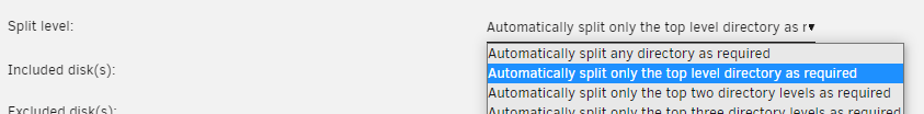

Schlussfolgerung:
Das Split-Level schlägt in dem Fall die Einschränkung auf disk5:
