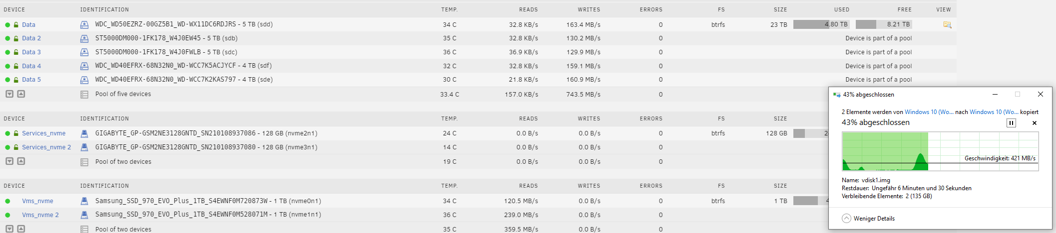

Aktuell habe ich einen Pool "data" (RAID 6 mit 2 x 4 TB HDD und 3 x 5TB HDD), auf dem sämtliche normale Shares als Cache = "data" und Only erstellt sind.
Dann habe ich ein Pool "services_nvme" (RAID 1 mit 2 x 128 GB) für Shares wie Transcode oder MagentaCloud als Cache = "services_nvme" und Only.
Als letztes habe ich einen Pool "vms_nvme" der nur dem Share "Virtualizations" als Only zugewiesen ist. Nachfolgend ein kurzer Screenshot einer Datenübertragung von Pool "vms_nvme" zu Pool "data (RAID 6)"

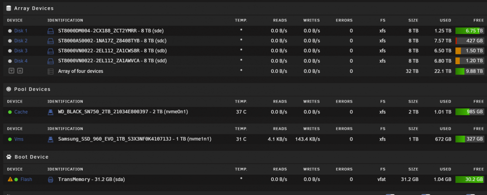

2. Habe ich mir aktuell ein Array wie folgt erstellt:
Parity: 1 TB NVMe
Array:
Disk 1: 1 TB NVMe (Wird in allen Shares excluded, weil sie nur für Virtualisierungen dienen soll).
Disk 2: 128 GB NVMe
Disk 3: 128 GB NVMe
Pool_Daten (RAID 5):
2 x 4 TB HDD
2 x 5 TB HDD

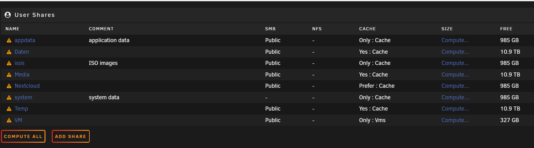

Sämtliche Shares - bis auf den VM Share - erhalten als Cache den Pool_Daten als Prefer. Das VM Backup Skript wird täglich ein Backup mit max. 7 Backups durchführen.

deine Zusammenstellung verwirrt mich jetzt heute früh doch etwas ;)
10 hours ago, Tiras said:
Array:
Disk 2: 128 GB NVMe
Disk 3: 128 GB NVMe
ich glaube hier solltest du Dich nochmal einlesen was du hier machst.

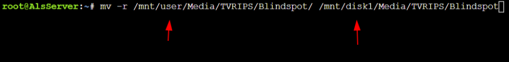

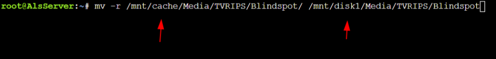

das kopieren, verschieben, .... auf /mnt/disk....ist die Ursache deiner 0byte files und solltest du eigentlich nicht machen wenn du dir nicht sicher bist, für was und wo machst du das überhaupt ? ist ja per default extra nicht so gedacht.
wenn du manuell mit /mnt/disk1/share arbeitest sollte deine "quelle" auch /mnt/disk2/wasauchimmer oder /mnt/cache/wasauchmmer sein ...
Beispiel
so kann nichts passieren da die Datei(en) sich nicht selbst überschreiben können, kann auch /mnt/disk2/... zu /mnt/disk1/... sein ... nur nicht gleich ...
jetzt zu dem was du (anscheinend) machst
das ist der Tanz auf der Rasierklinge ... und zerschießt gerne deine Dateien wenn auf disk1 bereits Daten liegen ... ich denke hier liegt dein grundsätzliches Problem und das hat nichts mit deinen Array, Pool, Raid Einstellungen zu tun.

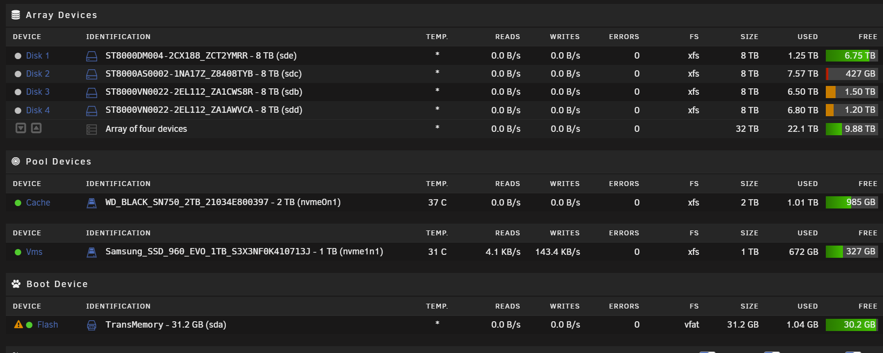

"Normal", alle HDD's ins array mit mind. 1 parity (Größe beachten da parity mind. die Größe der größten Platte haben muss), cache pool(s) anlegen für die "schnellen" Dinge ;) docker(s), appdata, vm(s), was auch immer ... dann einstellen welche shares only (nur auf dem cache), prefer (bevorzugt auf dem cache, wird hin und her geschoben bei Bedarf), oder yes (erst cache, nach mover dann automatisch auf array und dort verbleibend) ... usw usw usw
Beispiel jetzt wo bei Dir zwar nicht passt, aber "einfach" sind (mein setup)
array 4 HDD Platten (da du sicherheitsbewusst bist wäre hier noch mind. 1 parity von mind. 8 tb vorzusehen)
cache als nvme, hier liegen bei mir docker, appdata, system und cache yes shares
vms als nvme (2. cache drive), hier liegen bei mir nur die vms als cache only drauf
wenn mein cache voll läuft schiebt der mover die cache yes, prefer, ... Daten auf das array, da dies jedoch Glaubensfragen aufwirft ;) bitte lesen und selbst entscheiden was für einen cache mode du wo nutzen möchtest, yes, prefer, ... aber hör auf manuell Dateien zu verschieben wen du dir nicht sicher bist was du da machst denn das war sicher die Ursache deiner ganzen Aktion ... ;)
hier siehst du mal mein setup und auch annhand free space wie sich onnly, prefer, yes ... darstellen.
aber wie gesagt, hierzu besser nochmals grundsätzlich einlesen

Der User Share ist meiner Meinung nach sehr Fehleranfällig in Bezug auf kopieren von Share zu Disk.
Wie schon mal von mehreren Seiten in Deinem folgenden Thread erwähnt, ist das Kopieren/Verschieben von User Shares nach Disk Shares extrem gefährlich. Kopieren/Verschieben sollte nur von User Share nach User Share oder Disk Share nach Disk Share erfolgen.
Das hat nichts mit Fehleranfälligkeit zu tun sondern liegt in der Natur der Sache. Die Summe aller Wurzel-Ordner auf allen Disks bilden User-Shares (Exclude/Include Regeln mal ignoriert). Wenn Du nun von einem User Share nach einem Disk Share kopierst, dann könntest Du Dateien durch sich selbst überschreiben. Das endet i.d.R. in einem Disaster.

@alturismo In vielen Beiträgen wurde mir empfohlen, dass ich vermeiden sollte ein Cache als Only zu verwenden. Wenn ein Cache als Yes eingebunden wird, dann werden die Daten zuerst in den Cache geladen und "erst" nach dem starten des Movers, werden die Daten auf das Ziel "verschoben". Bei Prefer bleiben die Daten bis zum Nimmerlandstag auf dem Cache, es sein denn, der Speicher auf dem Cache neigt sich dem Ende, aber bei Prefer wird der Mover ignoriert. Es gibt jedoch eine Ausnahme: Wenn ein Share erstellt wird, dort ein Cache als Prefer eingebunden wird, dann werden die Ordner/Datei bei der nächsten Ausführung des Movers auf den Cache geschoben.
Meiner Meinung ist es eigentlich egal, ob das Array aus HDDs, SSDs, USB-Sticks oder NVMe´s besteht. Wichtig ist - und das hat @mgutt sehr gut erklärt - das man bei den Platten generell (nicht nur bei Unraid) auf den Plattentypen (SMR vs. CRM) achten sollte. Ob ich als 10 x 5TB SSDs und eine 5 TB SSD als Parity konfiguriere oder HDDs ist egal. Es geht hier um die Verarbeitung der Anfragen und nicht nur um die Kapazität.
Ich werde zukünftig nur noch /mnt/user/share verwenden. Ich hoffe das klappt auch, wenn die Shares auf unterschiedlichen Disks liegen.

Dazu habe ich dir schon mal gesagt, dass es absolut untypisch ist, dass man überhaupt mit den HDDs arbeitet. Ich habe verstanden, dass du dadurch deine SMR HDDs schneller nutzen kannst, aber was bringt es leise und kleine Platten zu haben, die ständig laufen, wenn man stattdessen 2 bis 4 große CMR HDDs haben könnte, die den ganzen Tag aus sind? Schlussendlich ist deine Motivation eher eine Budgetfrage. Also mit dem was du an Komponenten hast, ist deine Lösung denke ich ok, wobei ich nicht verstehe warum du die zweite NVMe ins Array gepackt hast. Lass sie doch als RAID1 oder wolltest du von BTRFS weg?
1 hour ago, Tiras said:

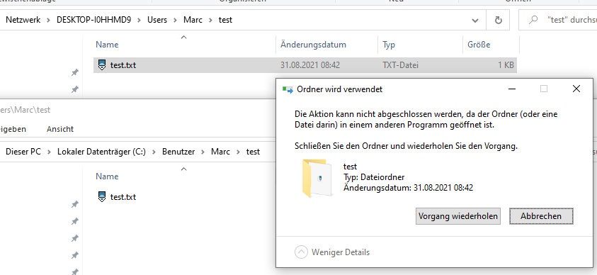

weil ich es einfach von Windows gewohnt war vom "Datenträger C/Temp" zu "Datenträger D/Temp2" ohne Probleme kopieren zu können.
Du hast aber nicht in unterschiedliche Ordner kopiert, geschweige denn von C auf D, sondern von C:/ordner auf C:/ordner. Quelle und Ziel waren also identisch. In quasi allen Betriebssystemen können zwei verschiedene Pfade auf das selbe Ziel verweisen. Und genau das ist bei /mnt/user/sharename und /mnt/disk1/sharename der Fall. Und wenn du die Quelle mit sich selbst überschreibst, kommt es eben im idealen Fall zu einem Fehler und im anderen zur Zerstörung der Datei.
In Windows geht das übrigens auch, aber es kommt zum Glück zu einem Fehler:
In Linux führt das normalerweise auch zu einem Fehler. Hatte ich dir ja gezeigt. Aber nicht, wenn Fuse im Einsatz ist. Und Unraid nutzt bei "/mnt/user" eben Fuse (da es alternativlos ist). Ich habe dazu mal ein Issue aufgemacht, aber Fuse hat aktuell keinen fest zugeordneten Entwickler, weshalb es unwahrscheinlich ist, dass sich da jemand in absehbarer Zeit drum kümmert:
