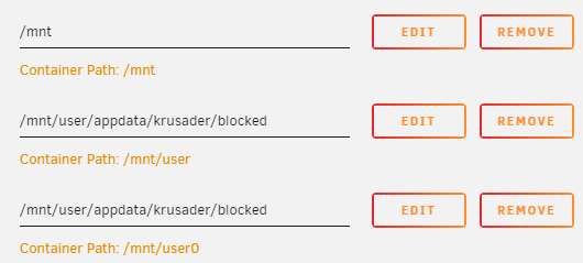

Das ist ein "Bug" von unRAID und lässt sich nicht beheben. Du musst stattdessen von Disk zu Disk kopieren.
Lösche in der Krusader Config den /mnt/user und erstelle drei neue Pfade wie folgt:
Jetzt kannst du gezielt von Disk X zu Disk Y verschieben.
super, danke. Habe ich gemacht und nun macht er was er soll. Vielen Dank
