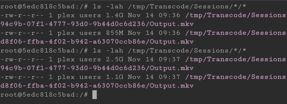

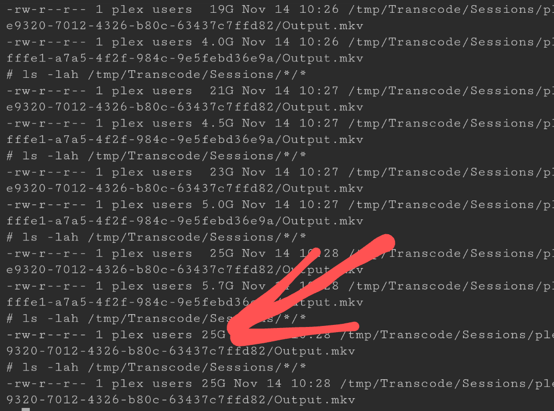

Ich nutze eine 6GB RAM Disk für Transcodes und nun hat Plex die neue Download Funktion herausgebracht und packt auch das ins /transcode Verzeichnis. Und zwar wird der Film erst komplett umgewandelt und dann vom Client heruntergeladen und damit komme ich natürlich schnell über meine 6GB und der Download bricht ab. Lädt man mit einem User mehrere Filme herunter, erstellt Plex sogar gleich zwei MKV Dateien parallel:
1619981917_Screenshot_20211114-0937372.thumb.png.8b59e692a7a70e1886828769fe8bd19c.png
Mehrere User habe ich noch nicht getestet. Ich weiß aber, dass früher mit "Sync" ein anderes Verzeichnis auf der SSD verwendet wurde. Weiß jemand ob man das Verzeichnis wieder ändern kann?

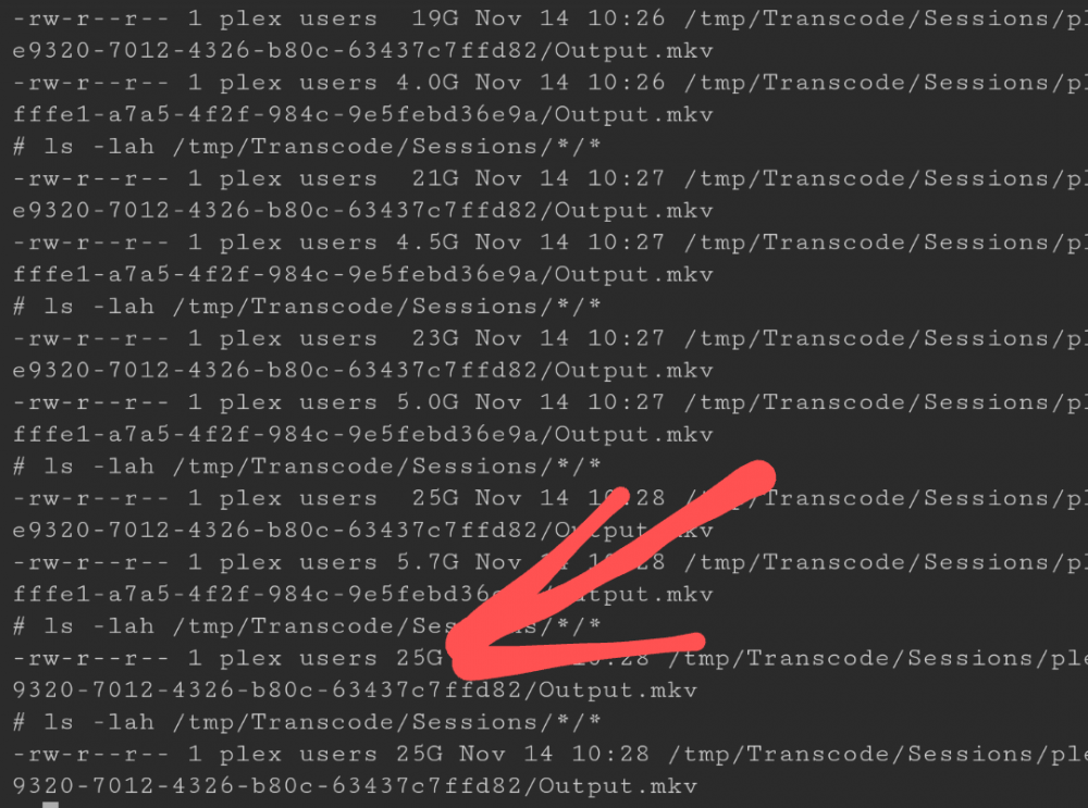

Ich habe übrigens die RAM Disk auch mal auf 32GB vergrößert. Auch dann klappt kein Download. Meiner Ansicht nach sind die viel zu groß. Mein Smartphone hat noch 30GB frei. Welchen Sinn hätte es da einen Film mit 25GB Größe herunterzuladen?!

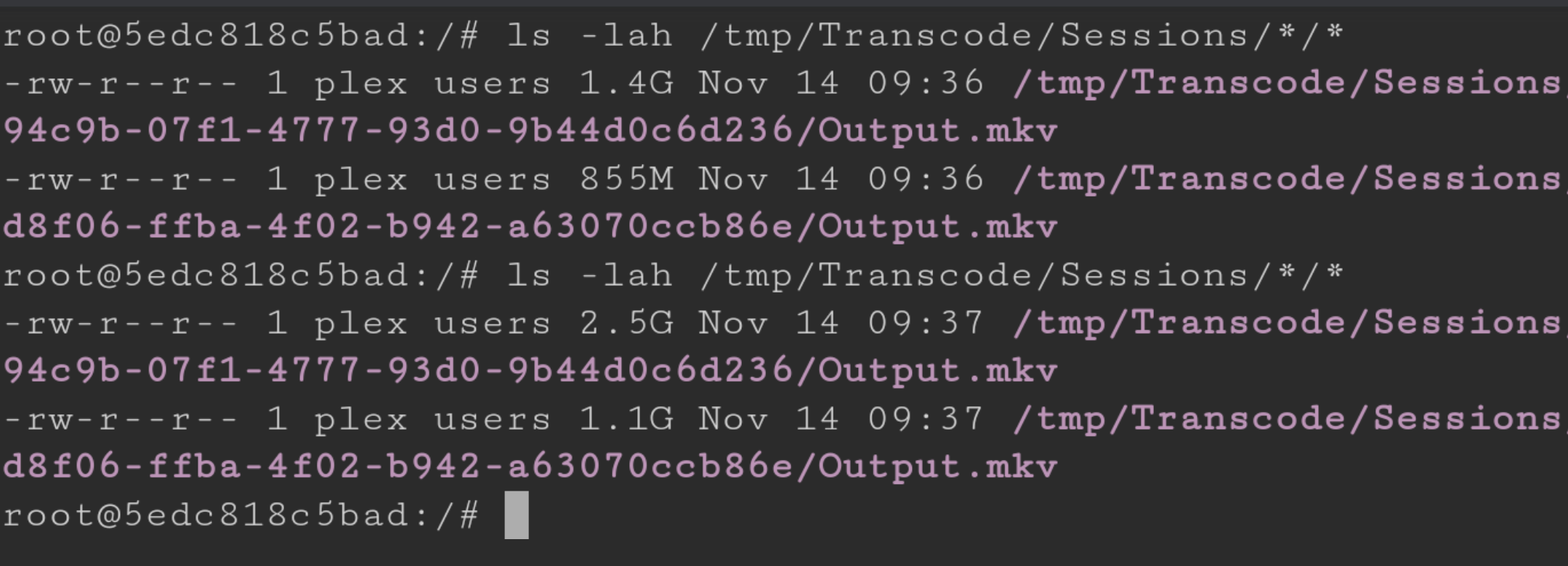

Und wie man sieht ist der parallele Transcode bei 5.7GB verschwunden, weil dann die 32GB Grenze erreicht wurde.
Also a) muss ich serverseitig die Qualität limitieren können und b) muss das in ein anderes Verzeichnis transkodiert werden. Nur wie?

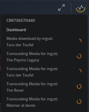

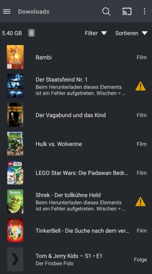

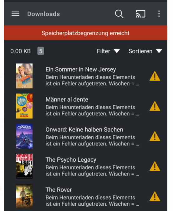

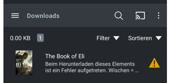

Und es ist sogar total buggy. Ich habe 5 Filme angestoßen. Klappte nicht:
Da steht zwar Speicherplatzbegrenzung erreicht, was auch stimmt, aber er hat nicht einen Film heruntergeladen, obwohl ich 40GB Platz auf dem Client hatte. Tatsächlich hat er alles vollgeschrieben, aber nicht einer wurde fertig. Gut, mag sein, weil er alles parallel gemacht hat. Also habe ich alle kaputten Downloads gelöscht. Der Speicherplatz wurde frei. Dann habe ich die Qualität im Client auf 720p reduziert:

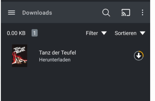

und einen einzelnen Film für den Download ausgewählt:
Dann kam eine Fehler-Meldung und erst als ich Plex wieder öffnete, zeigte er den laufenden Download des Films. Kam mir aber Spanisch vor, also habe ich wieder ins transcode-Verzeichnis geschaut und finde 4 parallel laufende Transcodes:

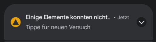

Dann gewartet bis der Download auf dem Client durch war. Wieder Fehler in den Benachrichtigungen:
Ich habe dann auf die Benachrichtig geklickt und er hat den Prozess wiederholt. Nun wird nur noch ein Prozess auf dem Server angezeigt, obwohl ich sonst nichts gemacht habe:

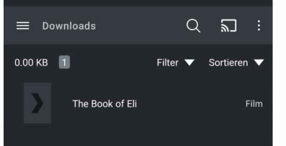

Er hat aber laut Client 2GB heruntergeladen. Ich habe den Eintrag gelassen und auf Flugmodus umgestellt. Dabei stelle ich wieder mal fest wie schwachsinnig Plex ist. Meine ganze Home User werden nicht angezeigt. Sollte also mein Sohn einen Film herunterladen und den ohne Internetzugang schauen wollen, käme er gar nicht in die Plex App:
Naja, trotzdem mal angemeldet und auf den Reiter Downloads gegangen, aber außer, dass der Eintrag da ist, kann man damit nichts machen (also nicht abspielen):

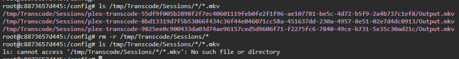

Also Flugmodus wieder aus, und den Eintrag wieder gelöscht. Zum Test mal ins Transcode-Verzeichnis geschaut. Super. Plex hat die ganzen MKV Dateien der abgebrochenen Downloads hinterlassen und würde sie nun auch niemals löschen, weshalb ich das mal übernommen habe:

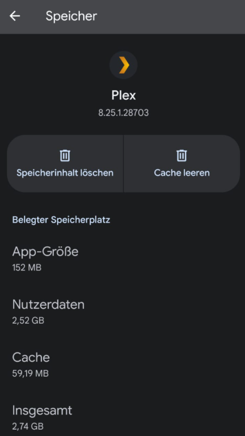

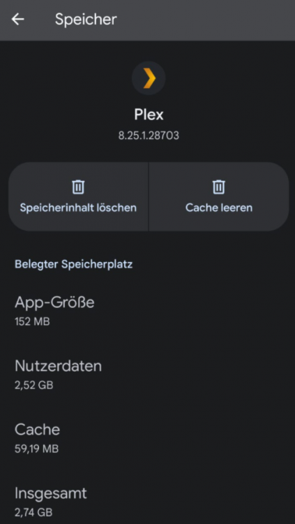

Jetzt sollte also alles sauber sein. Das Transcoding-Verzeichnis ist leer.  Aber der Client.. ja der hat immer noch 2.5GB für "nichts" belegt:
Doch nach Neustart der App und kurzes offen lassen der Download-Seite (was auch immer davon das Problem gelöst hat), waren auch die weg:

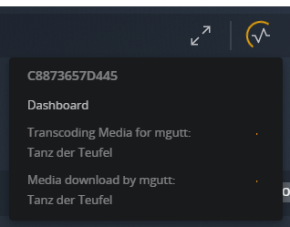

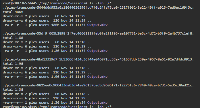

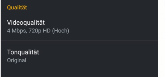

Also neuer Versuch. Wieder nur ein Film. Klappt nicht. App komplett neu eingerichtet. Downloadqualität wieder auf 720p eingestellt und wieder einen ganz anderen Film gewählt. Bei 50% schaue ich mir noch mal das transcode Verzeichnis und die Belegung der App an:
Wir stellen fest, dass die Transkodierung und der Download parallel läuft. Das meinen die Plex Entwickler wohl mit dem neuen Verhalten. Das ändert aber nichts daran, dass die MKV Datei komplett auf dem Server erstellt werden muss. Also ein gänzlich anderes Verhalten als bei klassischen Transkodierungen, wo immer nur kleine Videodateien erstellt und die jeweils ältesten gelöscht werden (weshalb das RAM Transcoding ja überhaupt bei kleinen RAM-Disks funktioniert).
Jedenfalls habe ich auch jetzt den Download abgewartet und... wieder Fehler. Dann habe ich diverse Filme ausprobiert und wie es scheint, bricht der ab, wenn der Film länger ist als 80 Minuten (Bambi is 80 Minuten und Shrek 90 Minuten lang):

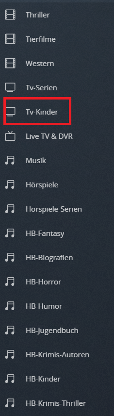

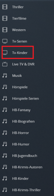

Gibt doch einfach nur die Ordner frei die für die Kinder geeignet sind, machen wir auch so, "TV Kinder und Filme Kinder"... mehr bekommen Sie dann in Plex nicht zusehen ;-)
Äh ja. Bei mehreren tausend Filmen nicht ganz so einfach. Müsste ich die komplette Ordnerstruktur umstellen 🙈
Ich kenne deine Struktur nicht, mein paar TH Filme haben jeder einen Ordner passend zum Genre, ich habe aber auch schon vor Jahren mit dieser Struktur angefangen,
so kann ich jeden Ordner Sperren oder Freischalten, ist ganz Praktisch so.
Dafür hat man ja Plex. Und Genre hat ja nichts mit Jugendschutz zu tun.

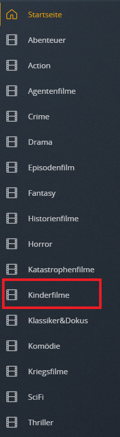

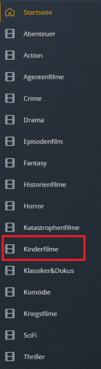

Bei mir schon, denn ich kann so alles Sperren was Kinder nicht sehen wollen.... Siehe Bilder..., die Kinder sehen nur das "Rote" 🙂

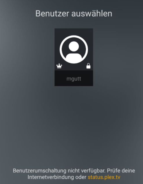

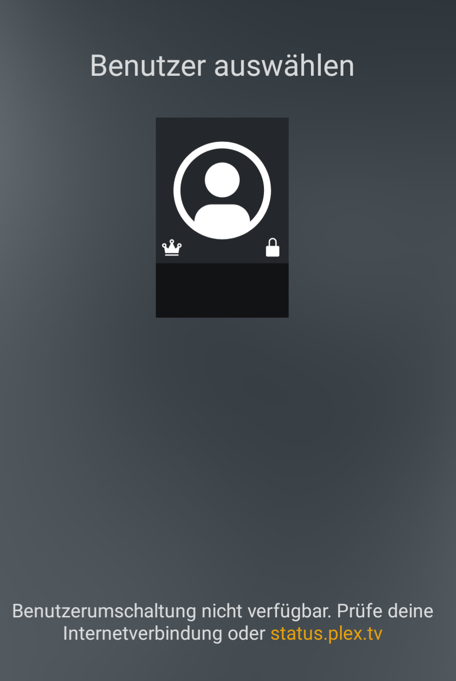

14 minutes ago, mgutt said:
dass Home auch ohne Internet funktioniert.
Tut es das nicht?.... Sorry, ich kann mich nur Dunkel an 1 oder 2 Tage ohne Internet erinnern und glaube mein Plex hat "Zuhause" funktioniert, oder täusche ich mich da?
Mein Cams funtzen auch ohne Internet, hängen auch am Intern am LAN, wie Plex auch, oder ruft Ihr Plex Zuhause nicht über die intern IP auf... oder ich habe die EN Übersetzung nicht verstanden ;-)
2 hours ago, Master67 said:
Tut es das nicht?

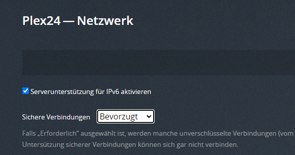

Nein. Hier ohne Internet:

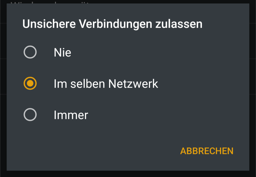

Und Plex wäre sogar komplett tot, wenn man nicht lokale unverschlüsselte Verbindungen zulässt, was übrigens keine Standardeinstellung ist (also der unwissende Nutzer kann Plex gar nicht ohne Internet nutzen):
Sorry ich weis nicht mal wo du das Auswahlfenster gefunden hast..., aber das mag daran liegen das ich Plex vor 10 Jahren Eingerichte habe und dann nur geupdate oder 1-2 mal auch neu Installiert, aber immer die "gleichen" Einstellungen verwendet habe, und wenns läuft kümmere ich mich nicht mehr um die Software außer Updates einspielen!
Aber mit diesen Einstellungen kann ich zu Hause auch ohne Internet schauen....
